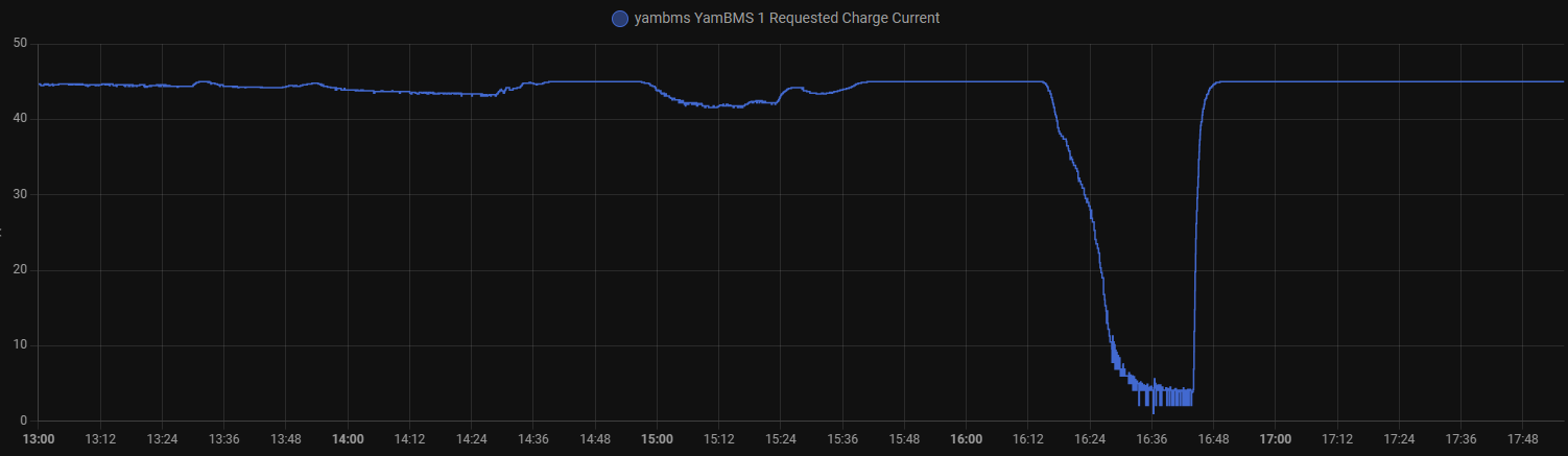

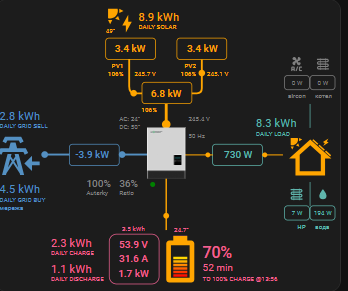

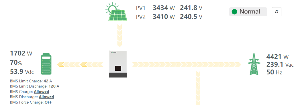

yur43 Опубліковано: 16 жовтня 2024 Автор Поділитись Опубліковано: 16 жовтня 2024 (змінено) інвертор SNA5000, на повну майже. Шум приємний, незначний. Змінено 16 жовтня 2024 користувачем yur43 4 Посилання на коментар Поділитися на інших сайтах More sharing options...
volomoto Опубліковано: 16 жовтня 2024 Поділитись Опубліковано: 16 жовтня 2024 1 годину тому, yur43 сказав: А чому такий малий ліміт струму заряду на БМС? Це 80 Агод комірки? 1 годину тому, yur43 сказав: Тут щось математика не сходиться, бо на навантаження йде 0.73 кВт, в мережу 3.9, що разом дає 4.63 кВт. Куди дівається решта 370 Вт? Посилання на коментар Поділитися на інших сайтах More sharing options...
yur43 Опубліковано: 16 жовтня 2024 Автор Поділитись Опубліковано: 16 жовтня 2024 (змінено) 7 хвилин тому, volomoto сказав: 1. А чому такий малий ліміт струму заряду на БМС? Це 80 Агод комірки? 2. Тут щось математика не сходиться, бо на навантаження йде 0.73 кВт, в мережу 3.9, що разом дає 4.63 кВт. Куди дівається решта 370 Вт? 1. 100А.г., з ЗТ використовую його частково, для компенсації денного споживання. Струм заряду система підбирає такий, щоб після обіду зарядитись на 100%, і то не кожен день. Я прихильник мінімально-необхідного. 2. Тут дані заходять раз на хвилину, думаю усереднення не працює. Та і втрати 0,37 кВт при перетворенні 6,8 кВт в районі 5%, що теж реально. Такий собі нагрівач на 400w. Змінено 16 жовтня 2024 користувачем yur43 1 Посилання на коментар Поділитися на інших сайтах More sharing options...
volomoto Опубліковано: 16 жовтня 2024 Поділитись Опубліковано: 16 жовтня 2024 (змінено) 4 хвилини тому, yur43 сказав: 1. 100А.г., з ЗТ використовую його частково, для компенсації денного споживання. Струм заряду система підбирає такий, щоб після обіду зарядитись на 100%, і то не кожен день. Я прихильник мінімально-необхідного. Ну це зрозуміло, але чому тим має займатись бмс, а не інвертор? БМС встановлює ліміти безпечної роботи, які повинні бути вище типових робочих. 4 хвилини тому, yur43 сказав: 2. Тут дані заходять раз на хвилину, думаю усереднення не працює. Та і втрати 0,37 кВт при перетворенні 6,8 кВт в районі 5%, що теж реально. Такий собі нагрівач на 400w. Втрати компенсовуються від сонця, тобто інвертор видає 5000 Вт по АС, але бере 5250 по DC від сонця. Змінено 16 жовтня 2024 користувачем volomoto 1 Посилання на коментар Поділитися на інших сайтах More sharing options...
yur43 Опубліковано: 16 жовтня 2024 Автор Поділитись Опубліковано: 16 жовтня 2024 (змінено) 14 хвилин тому, volomoto сказав: Ну це зрозуміло, але чому тим має займатись бмс, а не інвертор? БМС встановлює ліміти безпечної роботи, які повинні бути вище типових робочих. в мене головна - БМС, точніше проект над нею, вона рулить лімітами згідно напруг кожної комірки. Причому воно бачить перевищення короткочасні, які навіть в додатку JK майже не видно. Через те воно обмежує струм при підходах до крайніх точок. Нижнє балансування таке саме плавне, десь я клав графіки. А так, ліміт на БМС 50А, програмний вона ставить 45А., так воно мене і влаштовує, світло майже не вимикають. Змінено 16 жовтня 2024 користувачем yur43 1 Посилання на коментар Поділитися на інших сайтах More sharing options...
