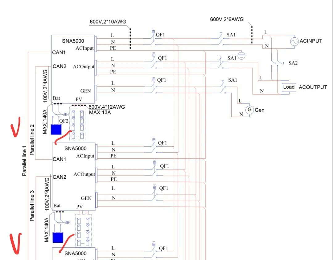

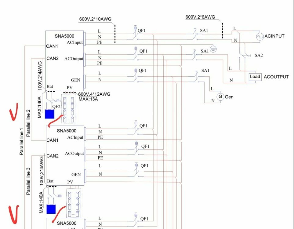

Вата Шоу Опубліковано: 3 години тому Поділитись Опубліковано: 3 години тому 28 хвилин тому, yur43 сказав: Вам треба перевірити звязок між елементами паралельної системи, отой CAN. І батарея має бути об'єднана і на одній шині і керувати головним інвертором. Зв'язок є. При зміні налаштувань на одному інверторі змінюються і на другому. Але ж виробник передбачив варіант коли в кожного інвертора своя окрема батарея (схема) Посилання на коментар Поділитися на інших сайтах More sharing options...
yur43 Опубліковано: 3 години тому Автор Поділитись Опубліковано: 3 години тому 4 хвилини тому, Вата Шоу сказав: Зв'язок є. При зміні налаштувань на одному інверторі змінюються і на другому. Але ж виробник передбачив варіант коли в кожного інвертора своя окрема батарея (схема) Не впевнений що всі ситуації передбачені. Система на те і система, що головний керує підлеглими. Бо один захоче тягнути навантаження, а другий тим часом надумає підзарядитись, як в людей майже.. Посилання на коментар Поділитися на інших сайтах More sharing options...

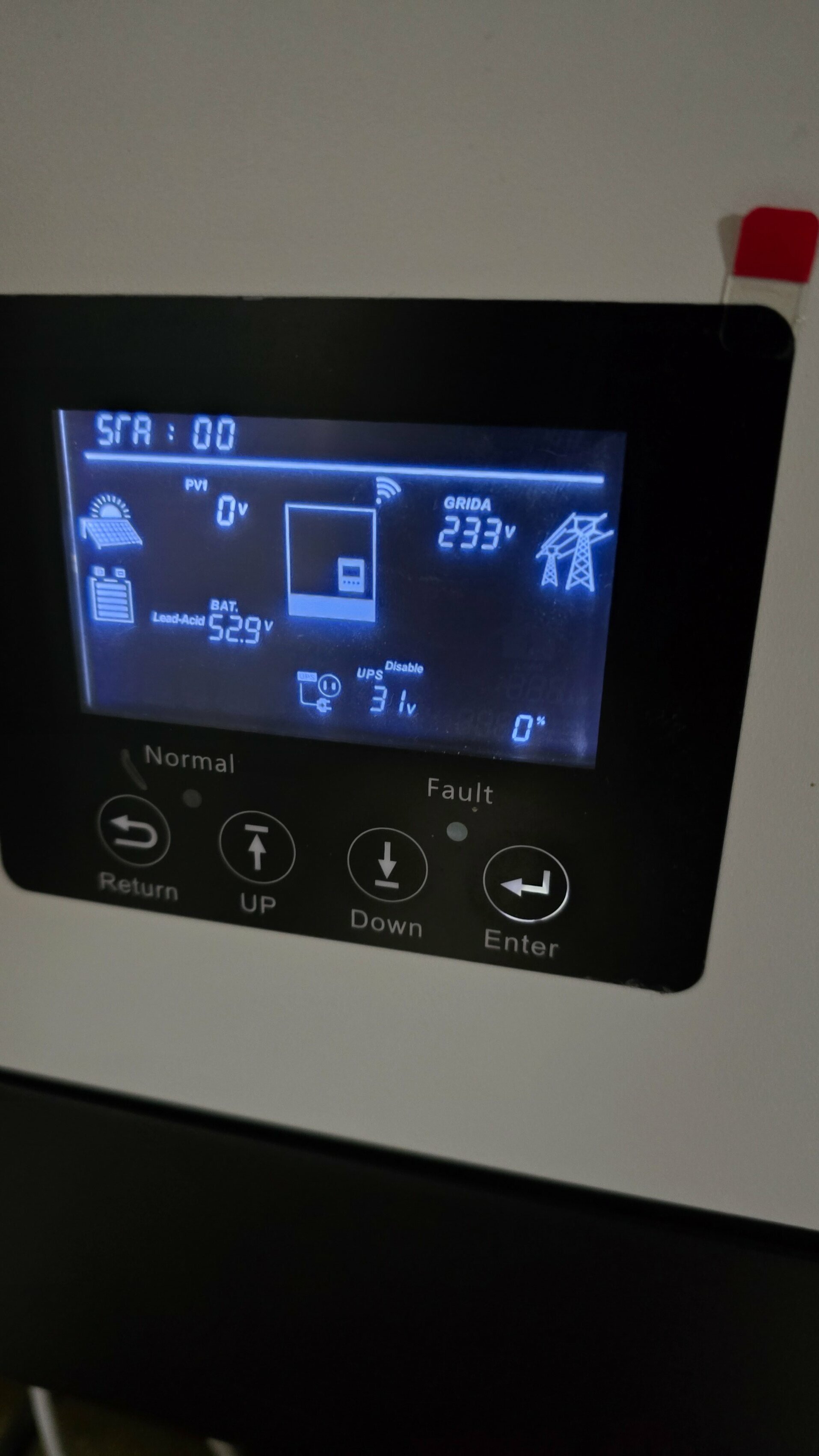

Вата Шоу Опубліковано: 3 години тому Поділитись Опубліковано: 3 години тому 1 хвилину тому, yur43 сказав: Не впевнений що всі ситуації передбачені. Система на те і система, що головний керує підлеглими. Бо один захоче тягнути навантаження, а другий тим часом надумає підзарядитись, як в людей майже.. Коли є мережа вони добре працюють. Один заряджає батарею свою і віддає свою частину струму на навантаження. Інший бере з сонячних панелей і теж живить навантаження. Або разом заряджають свої батареї. Залежить від налаштувань і напруги на батареях. Проблема з'являється тільки коли пропадає живлення з мережі. До речі на новому інверторі при відєднаному навантажені з'являється 31 вольт на виході ups(фото) Посилання на коментар Поділитися на інших сайтах More sharing options...

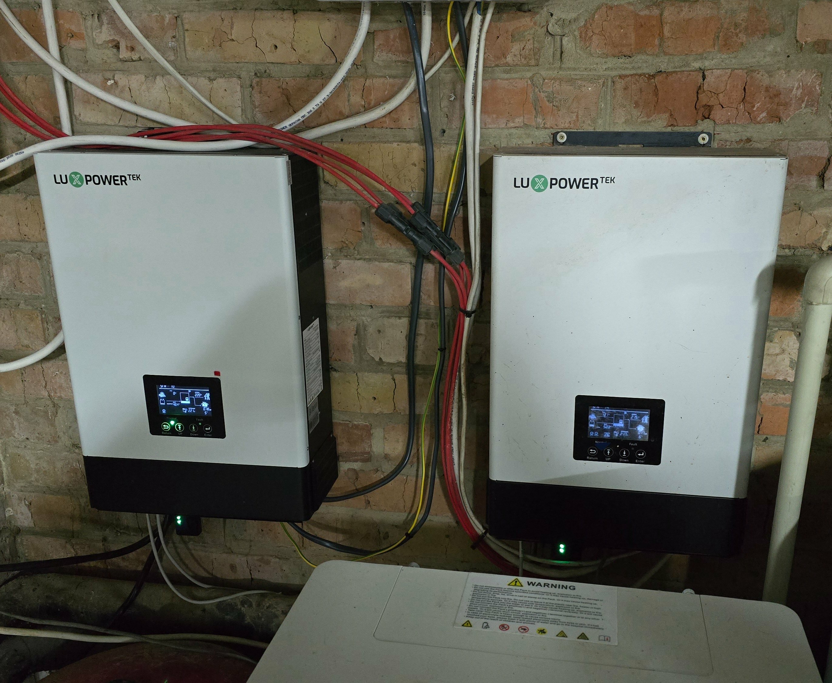

Dalet Опубліковано: 35 хвилин тому Поділитись Опубліковано: 35 хвилин тому 4 часа назад, Вата Шоу сказал: Вітання всім. Потрібна допомога. Добавив до свого старого ще інвертор паралельно. У кожного своя батарея. Новий покишо без панелей. Мережа присутнія. Все прекрасно з'єдналися в паралель, разом живлять навантаження, підключав близько 8 кВт. Все було добре поки не пропала мережа. Після цього інвертори почали клацати. Як з'ясувалося після вимкення мережі на вході зявляється напруга яку інвертор сприймає як відновлення живлення і намагається перемкнутися. На скільки я зрозумів цю напругу генерує новий інвертор. Це брак чи щось не так з налаштуваннями? П.С. генерація в мережу вимкнена на обох Звяжіться з сервісом. Там є момент. Може бути проблема з інвертором. По опису саме так і вигляда Посилання на коментар Поділитися на інших сайтах More sharing options...
