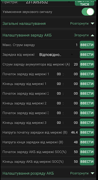

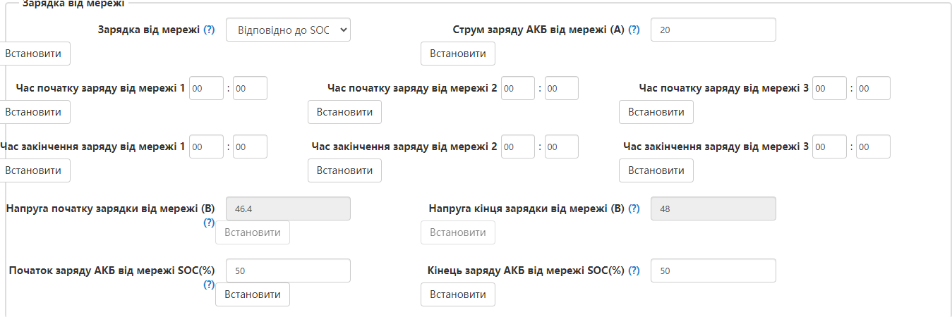

ЯД Опубліковано: учора в 11:38 Поділитись Опубліковано: учора в 11:38 10 хвилин тому, yur43 сказав: якщо потрібний неповний заряд, режим має бути по SOC. В мене наприклад початок і кінець = 50%. Розряд з мережею теж 50%. Це значить що сонце буде заряжати від 50 до 100%, а на момент вимкнення мережі завжди буде не менше 50%. Крім того НА коли заряд батареї стає більше 51%, вимикає заряд. Виходить що батарейка майже не використовується. Але коли зникає мережа, НА вмикає заряд і сонце накачує і балансує батарею. Коли сонця немає, мережа підтримує заряд 50%. заряд повністю не вимикаю, бо це перериває процес балансування, який можливо проходив в цей час, просто зменшую заряд до 1А. Через це кожні дві години 1% в батарею заходить. У меня нет солнца, и надо режим хотя бы тупого упса) И руками уменьшать ток заряда при полной батарее нет возможности. А по умолчанию при падении на 0.1в от максимума сразу врубает 50А и через секунду выкл. И так тактует Мне надо тупо - юзать сеть если есть, если нету сети - батарея. Если есть сеть и батарея дошла до условных 52 - зарядить до полного (56) и все. Без тактований, подзарядок флоатов и прочей фигни Посилання на коментар Поділитися на інших сайтах More sharing options...
yur43 Опубліковано: учора в 11:42 Автор Поділитись Опубліковано: учора в 11:42 (змінено) 5 хвилин тому, ЯД сказав: У меня нет солнца, и надо режим хотя бы тупого упса) И руками уменьшать ток заряда при полной батарее нет возможности. А по умолчанию при падении на 0.1в от максимума сразу врубает 50А и через секунду выкл. И так тактует Мне надо тупо - юзать сеть если есть, если нету сети - батарея. Если есть сеть и батарея дошла до условных 52 - зарядить до полного (56) и все. Без тактований, подзарядок флоатов и прочей фигни це мої налаштування, виправити під себе . 52 вольта, це може бути 5% і 55% Змінено учора в 11:44 користувачем yur43 1 Посилання на коментар Поділитися на інших сайтах More sharing options...
ЯД Опубліковано: учора в 11:43 Поділитись Опубліковано: учора в 11:43 Ещё дурня в люксе. Так как инвертор не хотел заряжать, а работники добрые люди вырубили все автоматы - он по тихонько хзавал батарею и на бмс сработал протекшн от переразряда. Так вот когда я вырубил сеть назад - инвертор не мог сратонуть зарядку. Стартовал заряд и тут же останавливался. Пока я в бмс не понизил протекшн вольты ниже и врубился дисчарж мод. Тупо как то 1 Посилання на коментар Поділитися на інших сайтах More sharing options...
ЯД Опубліковано: учора в 11:44 Поділитись Опубліковано: учора в 11:44 1 хвилину тому, yur43 сказав: це мої налаштування, виправити під себе А такой вид настроек только с компа, так? Посилання на коментар Поділитися на інших сайтах More sharing options...
yur43 Опубліковано: учора в 11:45 Автор Поділитись Опубліковано: учора в 11:45 1 хвилину тому, ЯД сказав: Ещё дурня в люксе. Так как инвертор не хотел заряжать, а работники добрые люди вырубили все автоматы - он по тихонько хзавал батарею и на бмс сработал протекшн от переразряда. Так вот когда я вырубил сеть назад - инвертор не мог сратонуть зарядку. Стартовал заряд и тут же останавливался. Пока я в бмс не понизил протекшн вольты ниже и врубился дисчарж мод. Тупо как то в інверторі затримка на подібні операції хвилин 10, треба було зачекати Посилання на коментар Поділитися на інших сайтах More sharing options...
yur43 Опубліковано: учора в 11:47 Автор Поділитись Опубліковано: учора в 11:47 2 хвилини тому, ЯД сказав: А такой вид настроек только с компа, так? 1 Посилання на коментар Поділитися на інших сайтах More sharing options...
ЯД Опубліковано: учора в 11:52 Поділитись Опубліковано: учора в 11:52 6 хвилин тому, yur43 сказав: в інверторі затримка на подібні операції хвилин 10, треба було зачекати Окей, спасибо. Посмотрим Посилання на коментар Поділитися на інших сайтах More sharing options...
yur43 Опубліковано: учора в 12:18 Автор Поділитись Опубліковано: учора в 12:18 25 хвилин тому, ЯД сказав: Окей, спасибо. Посмотрим ще туйво ото 50% чи скільки там 1 Посилання на коментар Поділитися на інших сайтах More sharing options...
