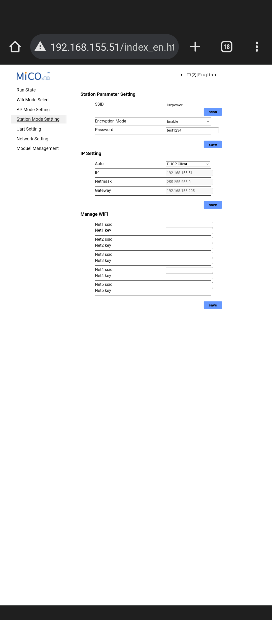

dnk_sergey Опубліковано: 10 вересня 2024 Поділитись Опубліковано: 10 вересня 2024 7 часов назад, ЯД сказал: Да, только к заводским можно сбросить с него, если подключится. По другому - без подключения - не нашел как у меня на роутере 2 сетки разделены, 2 и 5 ГГц. И к 2 например подключается тот же рекуператор. Кроме того настроен микротиковский капсман для бесшовки и менять пароли не хочу)) потому просто включу и новой АП с телефона/компа буду пытаться подобрать У мене не вийшло підключити Люкс до інтернету з мобільного, чомусь він не захотів спілкуватися з вайфаєм смартфона, незалежно від того, андроїд чи яблуко Посилання на коментар Поділитися на інших сайтах More sharing options...
ЯД Опубліковано: 10 вересня 2024 Поділитись Опубліковано: 10 вересня 2024 41 хвилину тому, dnk_sergey сказав: У мене не вийшло підключити Люкс до інтернету з мобільного, чомусь він не захотів спілкуватися з вайфаєм смартфона, незалежно від того, андроїд чи яблуко На мобильном по умолчанию 5ггц, донгл такое не умеет. Там дополнительно надо переключать на 2ггц. По крайней мере так думаю, сам то не подключал, пока что 2 Посилання на коментар Поділитися на інших сайтах More sharing options...

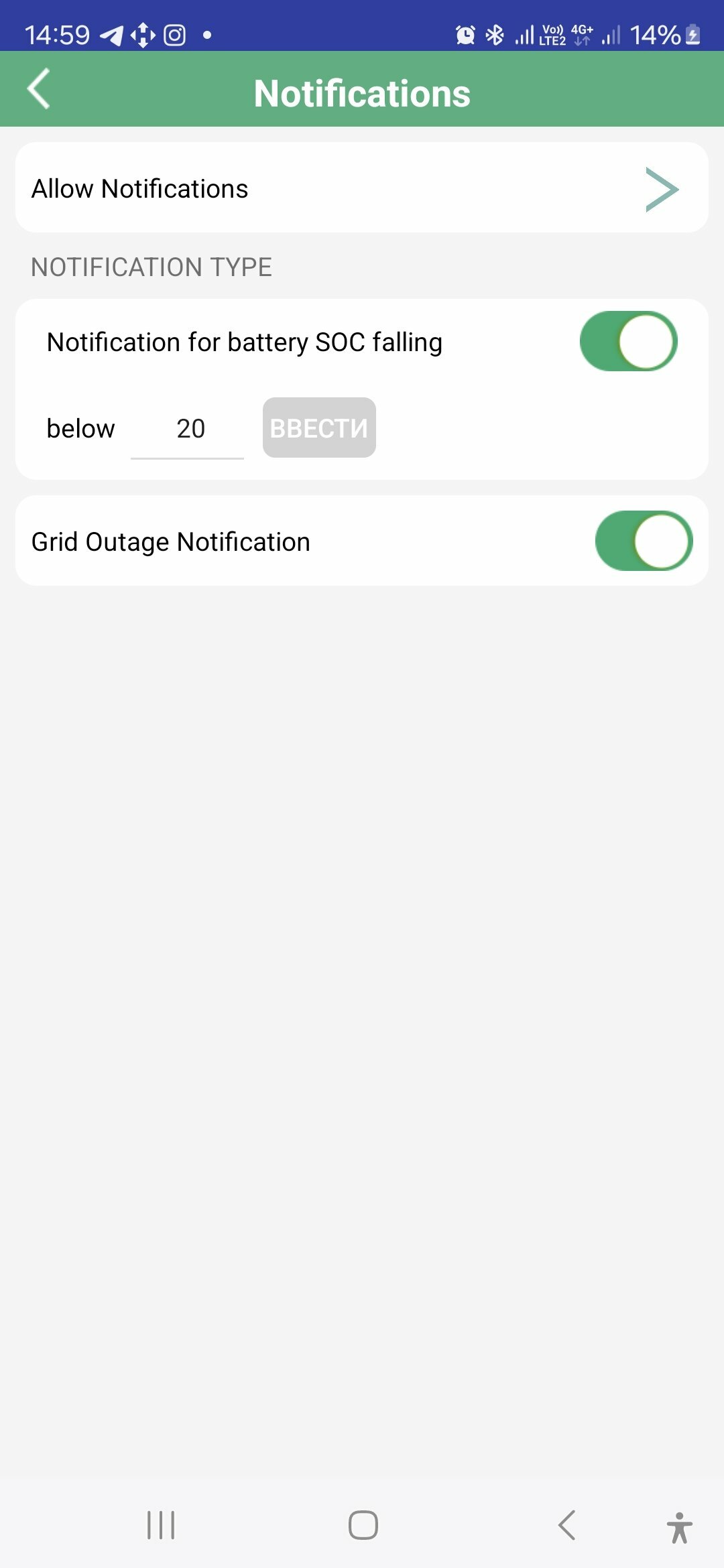

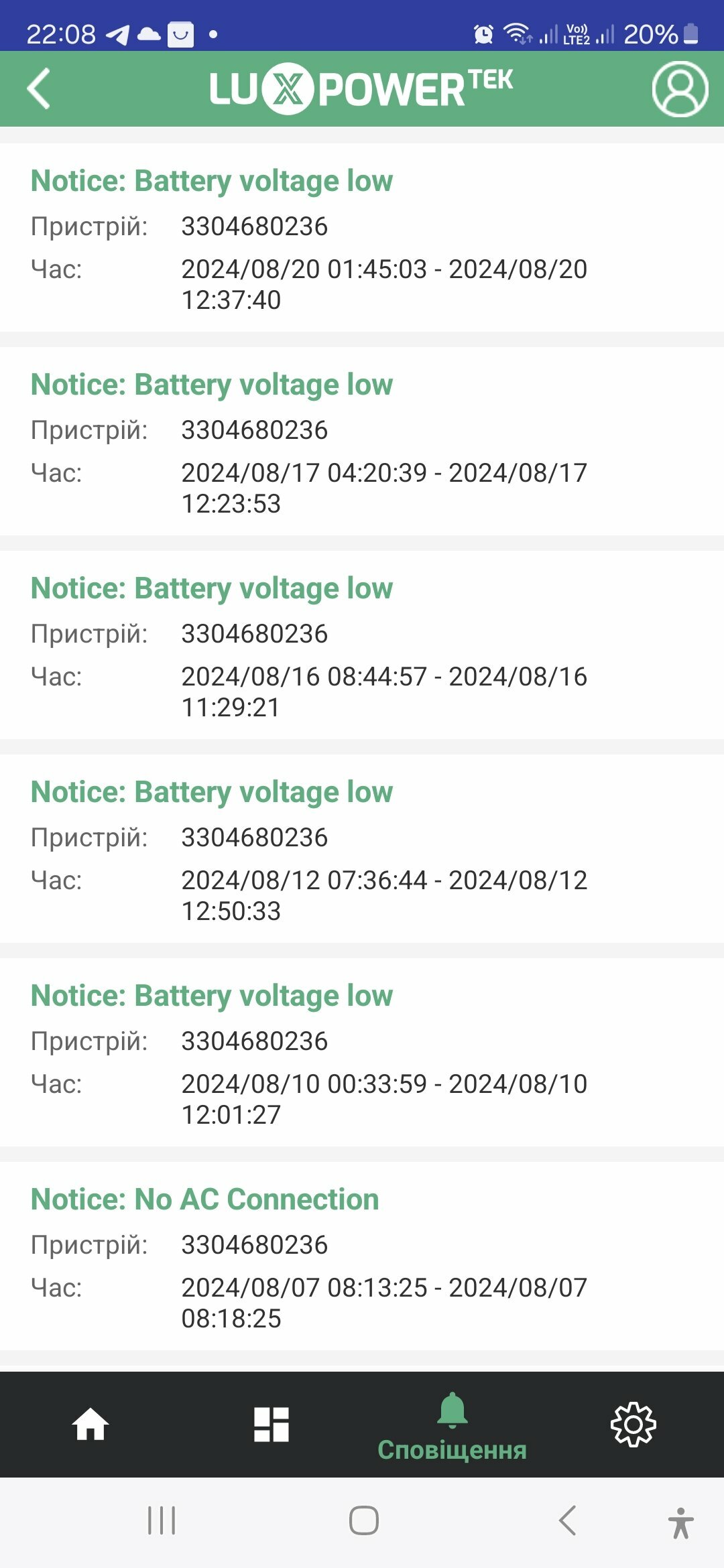

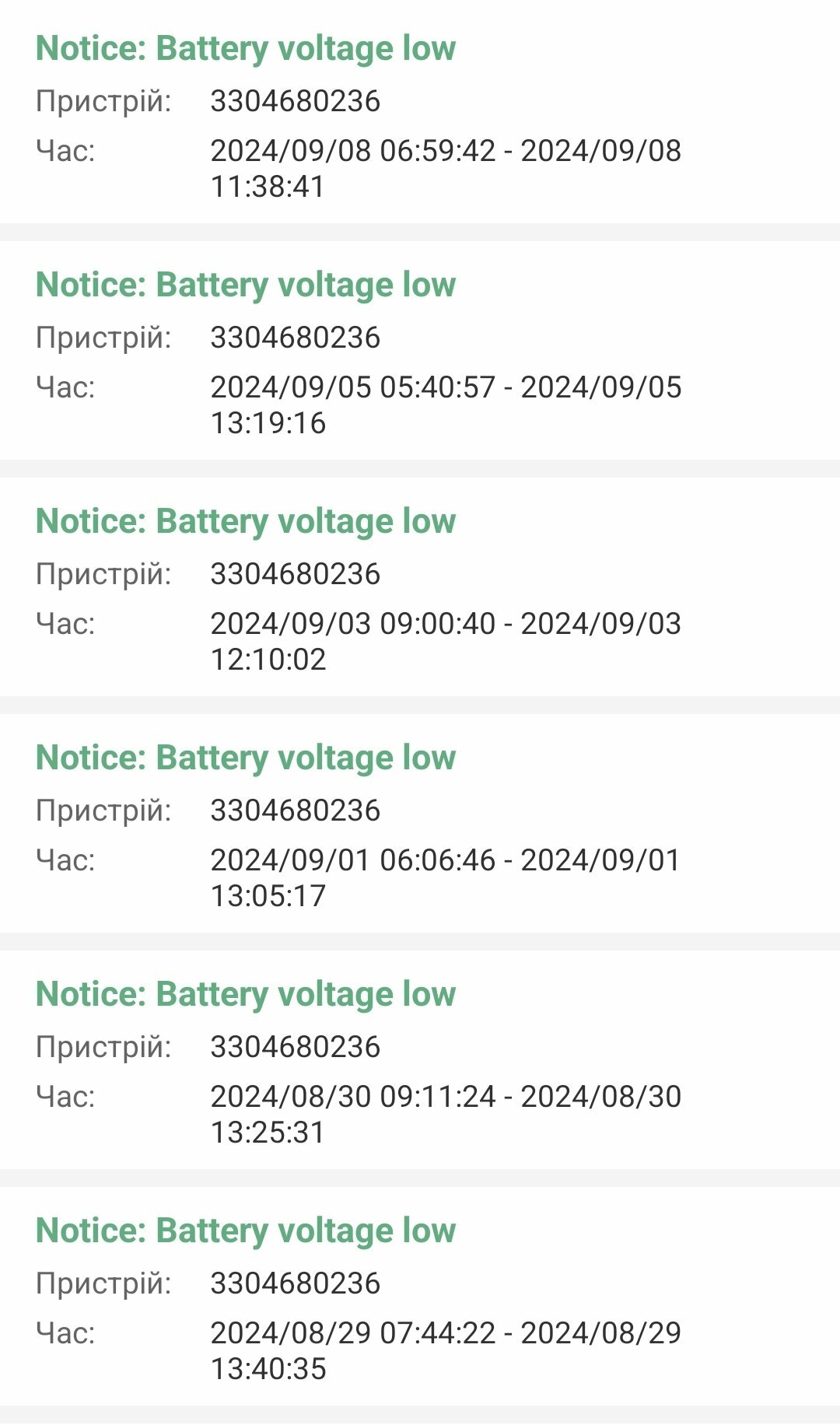

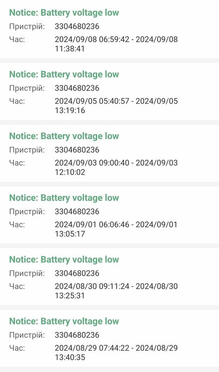

Павел Белоусов Опубліковано: 10 вересня 2024 Поділитись Опубліковано: 10 вересня 2024 А підскажіть, що може бути, маю luxpower sna6000, десь з місяць як в логах не відображаються повідомлення крім критичного розряду акб. До цього були повідомлення про зникнення мережі, перевищення напруги і т.д. а зараз чомусь тільки по акб пише. Ось зараз, наприклад, мережі нема, а в сповіщеннях цього нема( Посилання на коментар Поділитися на інших сайтах More sharing options...
JoraBC Опубліковано: 11 вересня 2024 Поділитись Опубліковано: 11 вересня 2024 10 годин тому, dnk_sergey сказав: У мене не вийшло підключити Люкс до інтернету з мобільного, чомусь він не захотів спілкуватися з вайфаєм смартфона, незалежно від того, андроїд чи яблуко В мене теж. Набирав сеть вручну, тоді підключився. 1 Посилання на коментар Поділитися на інших сайтах More sharing options...

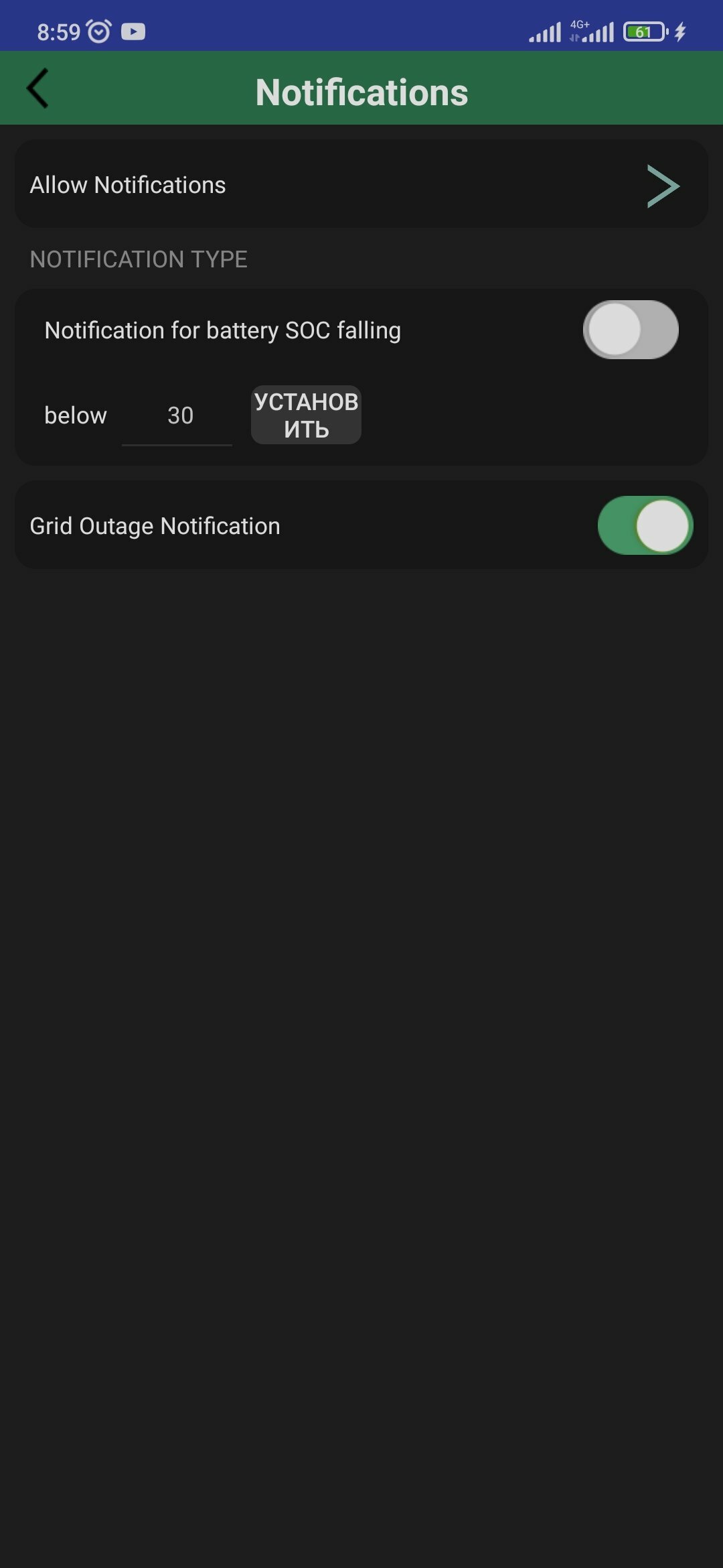

JoraBC Опубліковано: 11 вересня 2024 Поділитись Опубліковано: 11 вересня 2024 10 годин тому, Павел Белоусов сказав: А підскажіть, що може бути, маю luxpower sna6000, десь з місяць як в логах не відображаються повідомлення крім критичного розряду акб. До цього були повідомлення про зникнення мережі, перевищення напруги і т.д. а зараз чомусь тільки по акб пише. Ось зараз, наприклад, мережі нема, а в сповіщеннях цього нема( Подивись щоб тут було включено. Посилання на коментар Поділитися на інших сайтах More sharing options...
Павел Белоусов Опубліковано: 11 вересня 2024 Поділитись Опубліковано: 11 вересня 2024 5 часов назад, JoraBC сказал: Подивись щоб тут було включено. Включено Посилання на коментар Поділитися на інших сайтах More sharing options...
JoraBC Опубліковано: 12 вересня 2024 Поділитись Опубліковано: 12 вересня 2024 17 годин тому, Павел Белоусов сказав: Включено А здесь що? Посилання на коментар Поділитися на інших сайтах More sharing options...
dnk_sergey Опубліковано: 12 вересня 2024 Поділитись Опубліковано: 12 вересня 2024 В 10.09.2024 в 21:23, ЯД сказал: На мобильном по умолчанию 5ггц, донгл такое не умеет. Там дополнительно надо переключать на 2ггц. По крайней мере так думаю, сам то не подключал, пока что Не так. Він його бачить, але не підключається Посилання на коментар Поділитися на інших сайтах More sharing options...

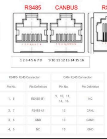

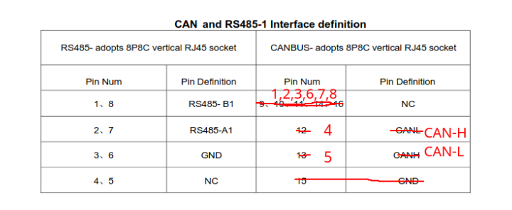

Сергей Стрельник Опубліковано: 12 вересня 2024 Поділитись Опубліковано: 12 вересня 2024 (змінено) @yur43 підкажіть, на яких пінах шукати CAN в JK BMS pb2a16s20p? Змінено 12 вересня 2024 користувачем Сергей Стрельник Посилання на коментар Поділитися на інших сайтах More sharing options...
yur43 Опубліковано: 12 вересня 2024 Автор Поділитись Опубліковано: 12 вересня 2024 (змінено) 6 хвилин тому, Сергей Стрельник сказав: @yur43 підкажіть, на яких пінах шукати CAN в JK BMS pb2a16s20p? 4,5 так як і в більшості інверторів, звичайний патч-корд від роутера чи шо там ще під ногами Змінено 12 вересня 2024 користувачем yur43 1 Посилання на коментар Поділитися на інших сайтах More sharing options...
JoraBC Опубліковано: 12 вересня 2024 Поділитись Опубліковано: 12 вересня 2024 (змінено) 5 хвилин тому, Сергей Стрельник сказав: Змінено 12 вересня 2024 користувачем JoraBC Посилання на коментар Поділитися на інших сайтах More sharing options...
Сергей Стрельник Опубліковано: 12 вересня 2024 Поділитись Опубліковано: 12 вересня 2024 (змінено) 7 хвилин тому, yur43 сказав: 4,5 так як і в більшості інверторів з інвертором то ясно, я шукаю CAN на платі BMS, в мануалі одне, на diysolar форумі інше Змінено 12 вересня 2024 користувачем Сергей Стрельник Посилання на коментар Поділитися на інших сайтах More sharing options...
yur43 Опубліковано: 12 вересня 2024 Автор Поділитись Опубліковано: 12 вересня 2024 9 хвилин тому, Сергей Стрельник сказав: CAN на платі BMS CAN JK працює відносно, з фіктивним SOC, без балансування. Хочете нормальної роботи - github.com/Sleeper85/esphome-jk-bms-can 2 Посилання на коментар Поділитися на інших сайтах More sharing options...

ЯД Опубліковано: 14 вересня 2024 Поділитись Опубліковано: 14 вересня 2024 (змінено) Починил донгл. Похоже настройки вифи не применялись по каким то причинам, при этом переход в режим клиента - примерился . Удалось зайти по сетке, которая дефолт в инструкции. Так что если вырубил кто случайно Стейшн онли мод до подключения к домашней сети - настройте на мобилке ап на 2Ггц с таким ссид и пасвордом. На ап покажет коннектед девайсы и в менедж девайсес можно увидеть ИП для этого Мико и на него зайти Змінено 14 вересня 2024 користувачем ЯД 3 Посилання на коментар Поділитися на інших сайтах More sharing options...
