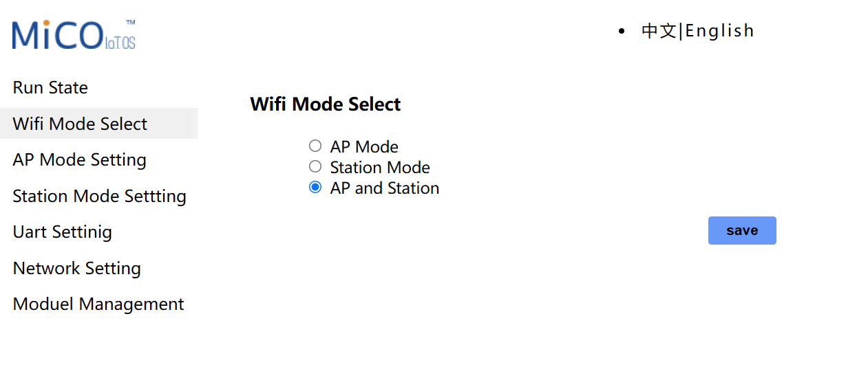

ЯД Опубліковано: В понеділок в 23:37 Поділитись Опубліковано: В понеділок в 23:37 Тільки що, yur43 сказав: Цей режим наче не вимикається ніяк. В настройках донгла 3 режима - ап они, Стейшн онли и ап/Стейшн. Вот я как обычно ставлю сразу без ап при подключении к своей сети. Не думал что нету процедуры сброса Посилання на коментар Поділитися на інших сайтах More sharing options...
yur43 Опубліковано: У вівторок в 08:24 Автор Поділитись Опубліковано: У вівторок в 08:24 8 годин тому, ЯД сказав: В настройках донгла 3 режима - ап они, Стейшн онли и ап/Стейшн. Вот я как обычно ставлю сразу без ап при подключении к своей сети. Не думал что нету процедуры сброса Немає таких налаштувань. Є дані для підключення до мережі і все. АР працює постійно. На адаптері лампочки горять? Посилання на коментар Поділитися на інших сайтах More sharing options...
shusta Опубліковано: У вівторок в 08:57 Поділитись Опубліковано: У вівторок в 08:57 27 хвилин тому, yur43 сказав: Немає таких налаштувань. Є дані для підключення до мережі і все. АР працює постійно. є такі Прихований текст але вимикати змісту нема, так як тоді не працюватиме локальне підключення. @ЯДмережі типу MXCHIP-xxxxx не з'явилось? 2 Посилання на коментар Поділитися на інших сайтах More sharing options...
ЯД Опубліковано: У вівторок в 09:33 Поділитись Опубліковано: У вівторок в 09:33 33 хвилини тому, shusta сказав: є такі Приховати вміст але вимикати змісту нема, так як тоді не працюватиме локальне підключення. @ЯДмережі типу MXCHIP-xxxxx не з'явилось? Не( Может как скрытая. Я только на выходных смогу дальше что-то пытаться. Из вариантов сделать с компа/мобилки аа с ссид сети и по чуть править пароль, убирая символы. Вдруг получится) А для появления сети МХЧип надо что-то спецом делать? Посилання на коментар Поділитися на інших сайтах More sharing options...
yur43 Опубліковано: У вівторок в 10:03 Автор Поділитись Опубліковано: У вівторок в 10:03 29 хвилин тому, ЯД сказав: Не( Может как скрытая. Я только на выходных смогу дальше что-то пытаться. Из вариантов сделать с компа/мобилки аа с ссид сети и по чуть править пароль, убирая символы. Вдруг получится) А для появления сети МХЧип надо что-то спецом делать? треба достукатися до адаптера вайвай і увімкнути АР 1 Посилання на коментар Поділитися на інших сайтах More sharing options...
shusta Опубліковано: У вівторок в 10:06 Поділитись Опубліковано: У вівторок в 10:06 31 хвилину тому, ЯД сказав: А для появления сети МХЧип надо что-то спецом делать? в теорії вона з'являється при скиданні до заводських налаштувань. ще можна спробувати відключити wifi5 на роутері, пошукати приховану мережу із назвою серійника. Посилання на коментар Поділитися на інших сайтах More sharing options...
ЯД Опубліковано: У вівторок в 10:17 Поділитись Опубліковано: У вівторок в 10:17 7 хвилин тому, shusta сказав: в теорії вона з'являється при скиданні до заводських налаштувань. ще можна спробувати відключити wifi5 на роутері, пошукати приховану мережу із назвою серійника. Да, только к заводским можно сбросить с него, если подключится. По другому - без подключения - не нашел как у меня на роутере 2 сетки разделены, 2 и 5 ГГц. И к 2 например подключается тот же рекуператор. Кроме того настроен микротиковский капсман для бесшовки и менять пароли не хочу)) потому просто включу и новой АП с телефона/компа буду пытаться подобрать Посилання на коментар Поділитися на інших сайтах More sharing options...
