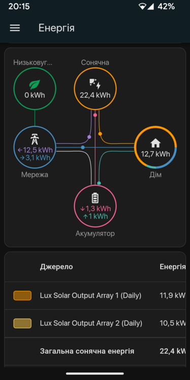

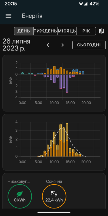

yur43 Опубліковано: В понеділок в 17:53 Автор Поділитись Опубліковано: В понеділок в 17:53 59 хвилин тому, Dima4s сказав: Хто шарить в електротехніці, таке питання, якщо додати ще панелей і від цього підніметься напруга з 250 до 400в. чи стане менше жерти інвертор на перетворення і нарізання синуса? Зараз інвертор зїдає на себе близько 3квт з 16 за добу власне споживання є у всіх інверторів, у Люкса приблизно 60w, це близько 1,5кВт.год/день. Одна сонячна панель на 500w в літній день дає до 3,75кВт.год. 1 Посилання на коментар Поділитися на інших сайтах More sharing options...

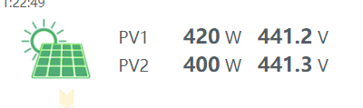

Dima4s Опубліковано: В понеділок в 18:33 Поділитись Опубліковано: В понеділок в 18:33 33 минуты назад, yur43 сказал: власне споживання є у всіх інверторів, у Люкса приблизно 60w, це близько 1,5кВт.год/день. Одна сонячна панель на 500w в літній день дає до 3,75кВт.год. Я трохи про інше. Чув що роблять високовольтні батареї, щоб інвертор не перетворював 48в в 220в, а відразу нарізав синус з 450в батареї. КПД такого перетворення близьке до 100%. коли перетворення 48в в 220 має втрати і рівне десь 95%+- От мені стало цікаво чи виростає КПД в перетворенні енергії з сонячних панелей, якщо напруга стрінга не 250в, тобто 5 панелей. а 400в, 8 панелей. Посилання на коментар Поділитися на інших сайтах More sharing options...
yur43 Опубліковано: У вівторок в 06:24 Автор Поділитись Опубліковано: У вівторок в 06:24 (змінено) 13 годин тому, Dima4s сказав: цікаво чи виростає КПД в перетворенні енергії з сонячних панелей, якщо напруга стрінга не 250в, тобто 5 панелей. а 400в, 8 панелей. виростає, тут писалося вже Змінено У вівторок в 08:26 користувачем yur43 1 Посилання на коментар Поділитися на інших сайтах More sharing options...
volomoto Опубліковано: У вівторок в 07:54 Поділитись Опубліковано: У вівторок в 07:54 13 годин тому, Dima4s сказав: Чув що роблять високовольтні батареї, щоб інвертор не перетворював 48в в 220в, а відразу нарізав синус з 450в батареї. КПД такого перетворення близьке до 100%. коли перетворення 48в в 220 має втрати і рівне десь 95%+- От мені стало цікаво чи виростає КПД в перетворенні енергії з сонячних панелей, якщо напруга стрінга не 250в, тобто 5 панелей. а 400в, 8 панелей. Панелі не можна порівнювати з батареєю, бо панелі можуть напряму працювати на високовольтну шину, з якої нарізається синус, а з акумом завжди є DC-DC перетворювач для гальванічної розв'язки та контролю заряду. Високовольні батареї використовують в першу чергу тому, що для тої самої потужності потрібні набагато менші струми, якими легше і дешевше оперувати. При 48В також можна досягнути великого ККД, але для цього треба дофіга транзисторів паралельно і кінського розміру трансформатори, бо їх треба мотати грубим ліцендратом. Це все виливається в масу, габарити і, відповідно, ціну. 3 Посилання на коментар Поділитися на інших сайтах More sharing options...
