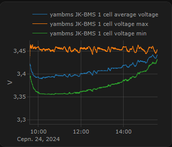

yur43 Опубліковано: 5 годин тому Автор Поділитись Опубліковано: 5 годин тому панель управління BMS, як бачимо - все просто Screenrecorder-2024-08-24-12-39-34-566.mp4 Посилання на коментар Поділитися на інших сайтах More sharing options...

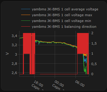

yur43 Опубліковано: 2 години тому Автор Поділитись Опубліковано: 2 години тому батареї 2 роки, працювала з балансиром постійно, але не з таким як тепер... влізло 1,2 кВт.год в 5 кВт.год батарею Посилання на коментар Поділитися на інших сайтах More sharing options...
