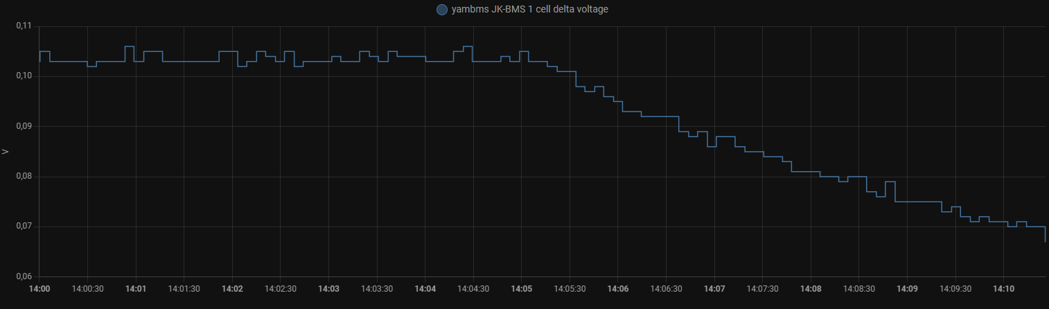

Александр Аврамчук Опубліковано: 23 серпня Поділитись Опубліковано: 23 серпня (змінено) дельта 0.1в це багато...що за батарейка? чому саме 0.1В а не 0,01В? балансир в jk bms і сам по собі балансує прекрасно без усіляких зовнішніх втручань. в чому бонус не зрозумів... у мене батарею 125А балансує при дельі не більше 0,01В менше ніж за хвилину в самому кінці заряду. до речі при напрузі 3,37В балансувати нема сенсу. бо реальний розбаланс проявляе себе після 3,4 в., це якщо комірки не дуже сильно розбалансовані. тут гарно розповідає про налаштування в бмс . старт балансування з 3.45в. і у мене точно так стоіть. з моїх спостережень якщо комірки не дуже сильно розбалансовані то це ідеальні налаштування. балансир вмикаеться тільки тоді коли треба, не ганяючи енергію між комірками просто так. для прикладу у мене комірки bgrade ще і з двох різних партій різних років виробництва. при таких налаштуваннях прекрасно балансуються. Змінено 23 серпня користувачем Александр Аврамчук Посилання на коментар Поділитися на інших сайтах More sharing options...
yur43 Опубліковано: 23 серпня Автор Поділитись Опубліковано: 23 серпня (змінено) 43 хвилини тому, Александр Аврамчук сказав: дельта 0.1в це багато...що за батарейка? чому саме 0.1В зменшення струму і напруги заряду починається тут при розбіжності комірок 0,1в. Балансувати почало набагато раніше. В мене такі розбіги, бо я не користуюсь батареєю. Вона автоматично вмикається на заряд і баланс, якщо за останні 10 діб була нижче 95%, тобто не балансувалась. 3 години балансувало, розбіжність впала до 0,07в, вимкнуло заряд - показало 100%, мабуть є обмеження часу. Тепер плавати по таймеру. Змінено 23 серпня користувачем yur43 Посилання на коментар Поділитися на інших сайтах More sharing options...

Александр Аврамчук Опубліковано: 23 серпня Поділитись Опубліковано: 23 серпня (змінено) 5 хвилин тому, yur43 сказав: я теж на це купився Тільки воно не працює ще поки, може хто не знав. чому у мене працює? при тому комірки не ідеальні. в самому кінці заряду за короткий дуже час різниця між комірками менше 0,01В. напруга заряду обмежена 3,5В. ради експерименту знижував напругу балансування до 3,4в і спостерігав за процесом. балансир ганяв енергію між одиними і тіми ж комірками туди і назад... а от коли встановив 3,45 тоді вже завжди помітні одні і тіж лідери і аутсайдери. і енергія переміщуеться між реальними лідерами і аутсайдерами. Змінено 23 серпня користувачем Александр Аврамчук Посилання на коментар Поділитися на інших сайтах More sharing options...

yur43 Опубліковано: 23 серпня Автор Поділитись Опубліковано: 23 серпня 1 хвилину тому, Александр Аврамчук сказав: чому у мене працює? при тому комірки не ідеальні. в самому кінці заряду за короткий дуже час різниця між комірками менше 0,01В. напруга заряду обмежена 3,5В. ми в темі Люксповер, він вимикає заряд при досягненні 100%, як і більшість інших інверторів. А балансування і калібровка батареї ще не почалися, бо JK вирішує про 100% по першій комірці, яка досягне заданої напруги. Ні в кого не робить, в нього робить Посилання на коментар Поділитися на інших сайтах More sharing options...
Александр Аврамчук Опубліковано: 23 серпня Поділитись Опубліковано: 23 серпня (змінено) 4 хвилини тому, yur43 сказав: ми в темі Люксповер, він вимикає заряд при досягненні 100%, як і більшість інших інверторів. А балансування і калібровка батареї ще не почалися, бо JK вирішує про 100% по першій комірці, яка досягне заданої напруги. Ні в кого не робить, в нього робить я зрозумів. у вас заряд йде по soc. у мене по напрузі. теж пробував по soc. не сподобалося. бо soc на батреї починае гуляти туди сюди. повернувся на заряд по напрузі. Змінено 23 серпня користувачем Александр Аврамчук 2 Посилання на коментар Поділитися на інших сайтах More sharing options...

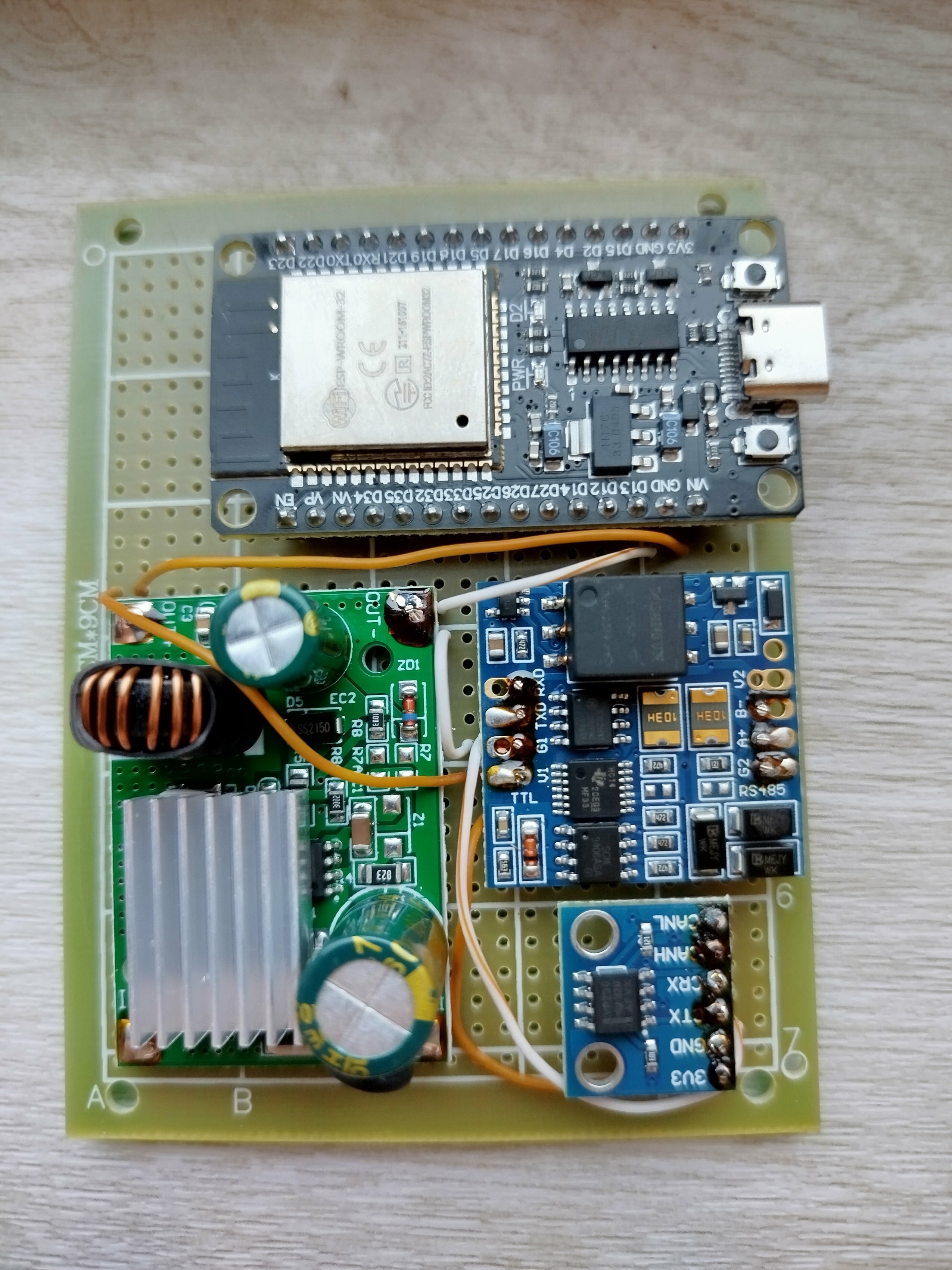

yur43 Опубліковано: 23 серпня Автор Поділитись Опубліковано: 23 серпня 3 хвилини тому, Dmode сказав: Поділіться посиланнями на деталькі які брали. www.aliexpress.com/item/1005001621773806.html?spm=a2g0o.order_list.order_list_main.37.7c381802dRUXP2 www.aliexpress.com/item/32676085898.html?spm=a2g0o.order_list.order_list_main.32.7c381802dRUXP2 www.aliexpress.com/item/1005006399345809.html?spm=a2g0o.order_list.order_list_main.27.7c381802dRUXP2 www.aliexpress.com/item/4001239527132.html?spm=a2g0o.order_list.order_list_main.22.7c381802dRUXP2 www.aliexpress.com/item/1005006063459338.html?spm=a2g0o.order_list.order_list_main.17.7c381802dRUXP2 DC/DC можна менший взяти, ESP можна теж меншу, нам треба всього 2 uart. 485/uart можна дешевшого. 1 Посилання на коментар Поділитися на інших сайтах More sharing options...

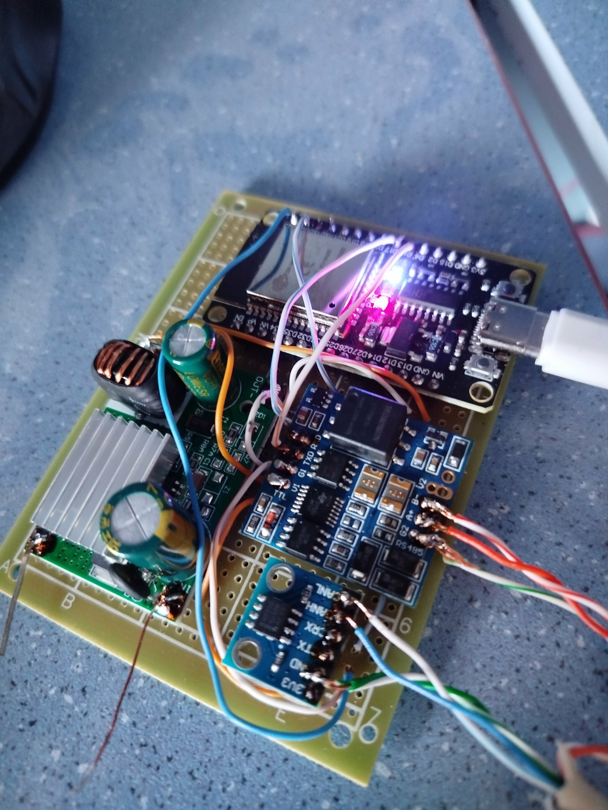

Dmode Опубліковано: 23 серпня Поділитись Опубліковано: 23 серпня А ше покажіть пліз як це в зборі виглядає в підключеному стані? Посилання на коментар Поділитися на інших сайтах More sharing options...

yur43 Опубліковано: 23 серпня Автор Поділитись Опубліковано: 23 серпня (змінено) 8 хвилин тому, Dmode сказав: А ше покажіть пліз як це в зборі виглядає в підключеному стані? плюс - мінус до 50в, два кабелі - в RS-485/BMS і CAN/інвертор. Можна на продаж робити, вимкнути ребути по api/HA і вафлі, увімкнути сервер для керування по вайвай, маємо готовий виріб. працює по протоколам Змінено 23 серпня користувачем yur43 1 Посилання на коментар Поділитися на інших сайтах More sharing options...

Dmode Опубліковано: 23 серпня Поділитись Опубліковано: 23 серпня (змінено) @yur43, який найгірший прогнозований сценарій якщо якийсь з компонентів виходить з ладу і інвертор втрачає комунікацію? Змінено 23 серпня користувачем Dmode Посилання на коментар Поділитися на інших сайтах More sharing options...
Dmode Опубліковано: 23 серпня Поділитись Опубліковано: 23 серпня 1 година тому, Александр Аврамчук сказав: все одно бмс не рахує soc коректно... у мене наприклад заряджае по напрузі. і прекрасно все відбалансовується без усіляких звізків по can Мова була про новий функціонал інверторної батареї, якщо ви ним не користуєтесь то Ок. Посилання на коментар Поділитися на інших сайтах More sharing options...
yur43 Опубліковано: 23 серпня Автор Поділитись Опубліковано: 23 серпня 21 хвилину тому, Dmode сказав: @yur43, який найгірший прогнозований сценарій якщо якийсь з компонентів виходить з ладу і інвертор втрачає комунікацію? Коли інвертор не отримує CAN він вимикає батарею, з'явився CAN - вмикає. Коли даний модуль не отримує дані батареї, передає інвертору заборону заряду/розряду і пише SOC 2%. Все захищено чудово. docs.google.com/spreadsheets/d/1UwZ94Qca-DBP5gppzKmAjbMJYZGjR4lMwZtwwQR9wWY/edit?gid=0#gid=0 ще про логіку 1 Посилання на коментар Поділитися на інших сайтах More sharing options...
