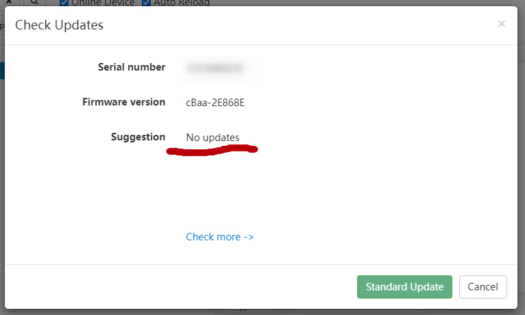

Dmode Опубліковано: 5 годин тому Поділитись Опубліковано: 5 годин тому 18 хвилин тому, shusta сказав: Інвертор починає божеволіти, включає туди сюди режим байпаса, генерація від сонця вмикається вимикаєтесь На якій це версії прошивки таке твориться? Посилання на коментар Поділитися на інших сайтах More sharing options...
shusta Опубліковано: 5 годин тому Поділитись Опубліковано: 5 годин тому 1 хвилину тому, Dmode сказав: На якій це версії прошивки таке твориться? cBaa-2E878E 1 Посилання на коментар Поділитися на інших сайтах More sharing options...

Dmode Опубліковано: 4 години тому Поділитись Опубліковано: 4 години тому 1 година тому, shusta сказав: cBaa-2E878E Може тому мені в вікні перевірок по апдейтам нічого не рекомендує... Посилання на коментар Поділитися на інших сайтах More sharing options...
