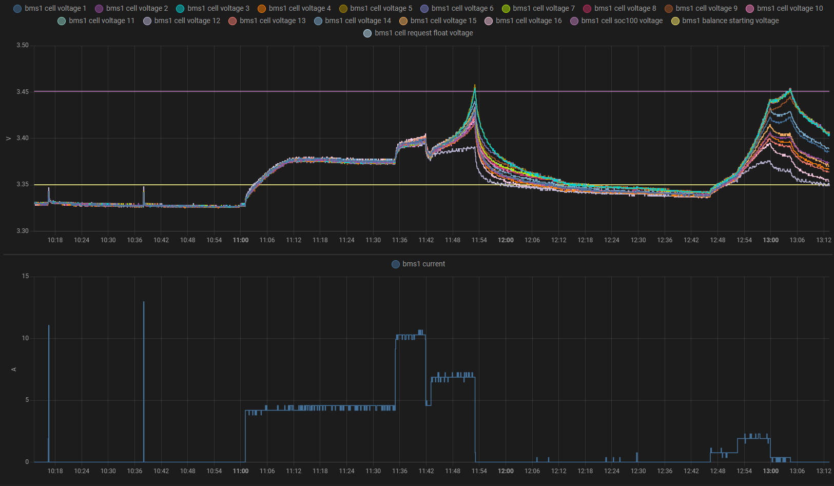

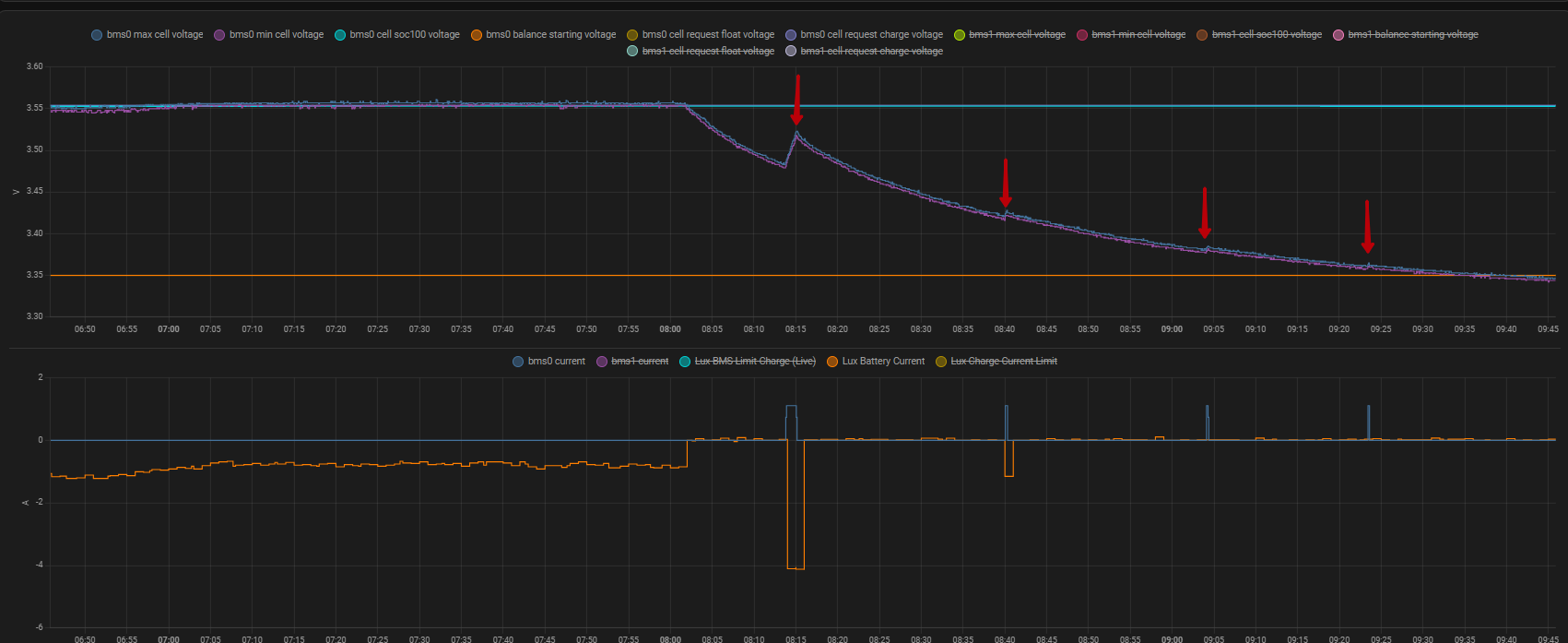

Dmode Опубліковано: 24 липня Поділитись Опубліковано: 24 липня (змінено) Пробую скидати (+1-1 до ємності) дані по фейковому 100% SOC, інвертор починає заряджати. Під верх починається анархія через різні рівні заряду, і потім навість на струмі 1-2А, або взагалі без струму, балансиру то тяжко збирати до купи. Достатньо щоб одна вискочка сягнула 100%SOC напруги, Люкс перестає заряджати, бмс показує зразу 100%. І так по колу. Припускаю що це через суттєво різний рівень заряду комірок, який виникає черз постійний недозаряд на верхах, бо фактичний час насичення дорівнює нулю. Змінено 24 липня користувачем Dmode 1 Посилання на коментар Поділитися на інших сайтах More sharing options...
Dmode Опубліковано: 24 липня Поділитись Опубліковано: 24 липня Цікаво що друга батарея трохи відстає, але все одно отримує значення 100%SOC, від іншої батареї. Хоча в самої напруга далека від 100%SOC 1 Посилання на коментар Поділитися на інших сайтах More sharing options...

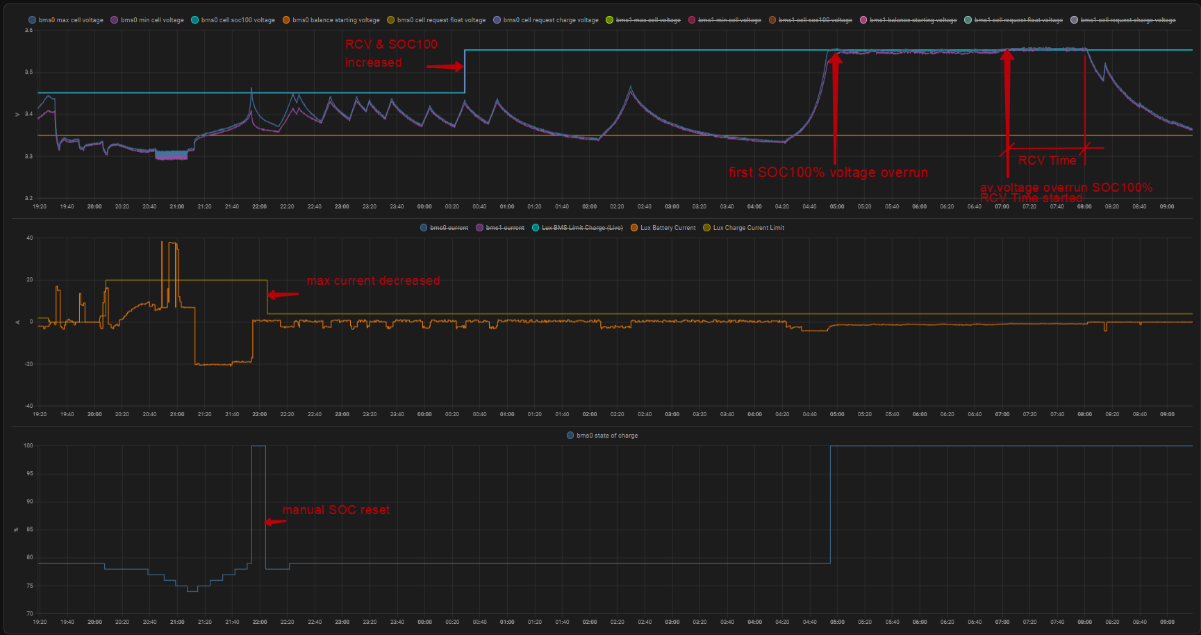

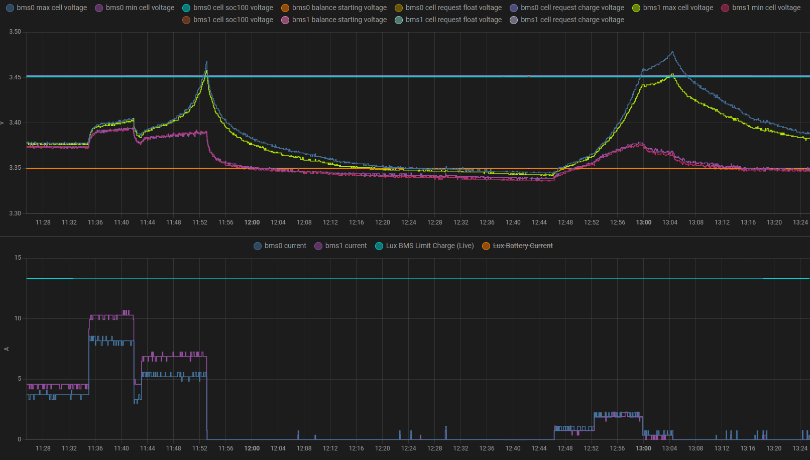

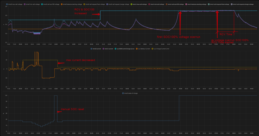

Dmode Опубліковано: 25 липня Поділитись Опубліковано: 25 липня (змінено) Вдалося якось отримати вперше схожу поведінку інверторної бмс, до описаної у відео Енді. Початкові налаштування: RCV 3.451, SOC100 3.450, RCV Time 1година, RFV Time 0.2години. Струм на люксі обмежений в 20А (батарей 2шт тож на них струм грубо меньший в два рази). напруга на інверторі вища за RVC*16 Видно як пару раз комірки розбігались при підході до RVC. При цьому SOC cкакнув до 100% після чого, був вручну резетнутий. Далі зменьшив обмеження струму до 4А. Не є зрозумілим що є причиною частих поштовхів вверх, які не доходили до RCV. Їх частота відрізняється і невідомо від чого залежить. Далі збільшив RCV 3.554, SOC100 3.553, Після двох нирків під RFV, напруга пішла до нової уставки RCV. Одна з комірок перескочила за SOC100, відповідно рівень заряду одразу скочив на 100%. Після цього напруга продовжувала триматись близько до RCV. І за кілька годин середня напруга збірки досягнуля RCV. Видно в цей час стартанув таймер RCV Time, і на такому рівні протрималася годину, після чого пішла вниз. Хоча в процесі мала невеликі поштовхи вверх, не зрозуміло по якій причині. Ось напруга добралась до RFV. І тут мав би стартанути таймер RFV Time, але невідомо чи він стартує якщо стан заряду є 100%. Змінено 25 липня користувачем Dmode 2 Посилання на коментар Поділитися на інших сайтах More sharing options...
volomoto Опубліковано: 25 липня Поділитись Опубліковано: 25 липня 2 години тому, Dmode сказав: Видно як пару раз комірки розбігались при підході до RVC. При цьому SOC cкакнув до 100% після чого, був вручну резетнутий. Оце основна проблема, бо для 100% має враховуватись повна напруга збірки, а не однієї комірки. Мало того, також має налаштовуватись залишковий струм, бо якщо заряджати великим струмом, то напруга виросте, але ще не буде насичення і відповідно це не можна вважати за 100%. Прошивка жеки все ще багнута і нема ніякої прозорості чи вони збираються це фіксати. 1 Посилання на коментар Поділитися на інших сайтах More sharing options...
Leader9 Опубліковано: 25 липня Поділитись Опубліковано: 25 липня (змінено) Напруга-струм мають розглядатись в комплексі при зарядці, а не кожне окремо як ціль. Тому і режим заряду CC, CV.... І заряд вважається досягнутим не тоді коли напруга досягла певного рівня, а коли струм знизився до певного рівня при верхньому рівні напруги... Змінено 25 липня користувачем Leader9 1 Посилання на коментар Поділитися на інших сайтах More sharing options...

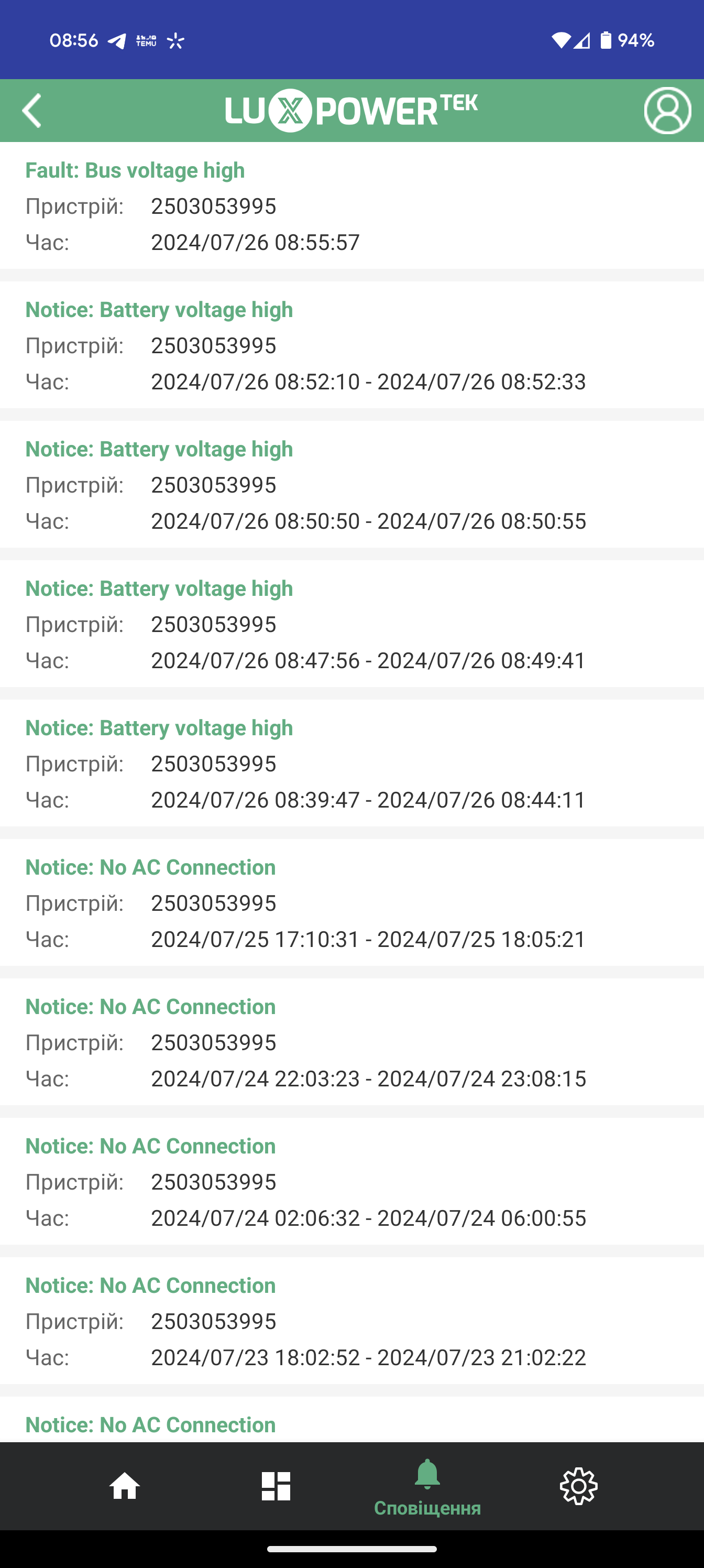

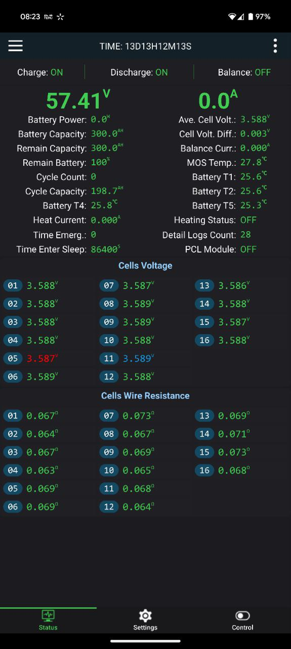

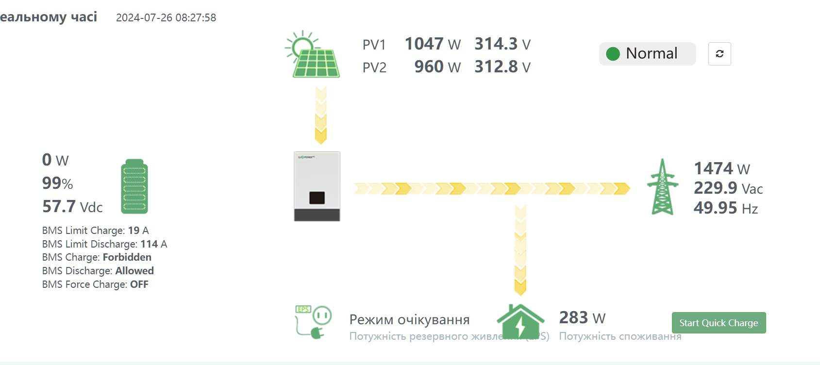

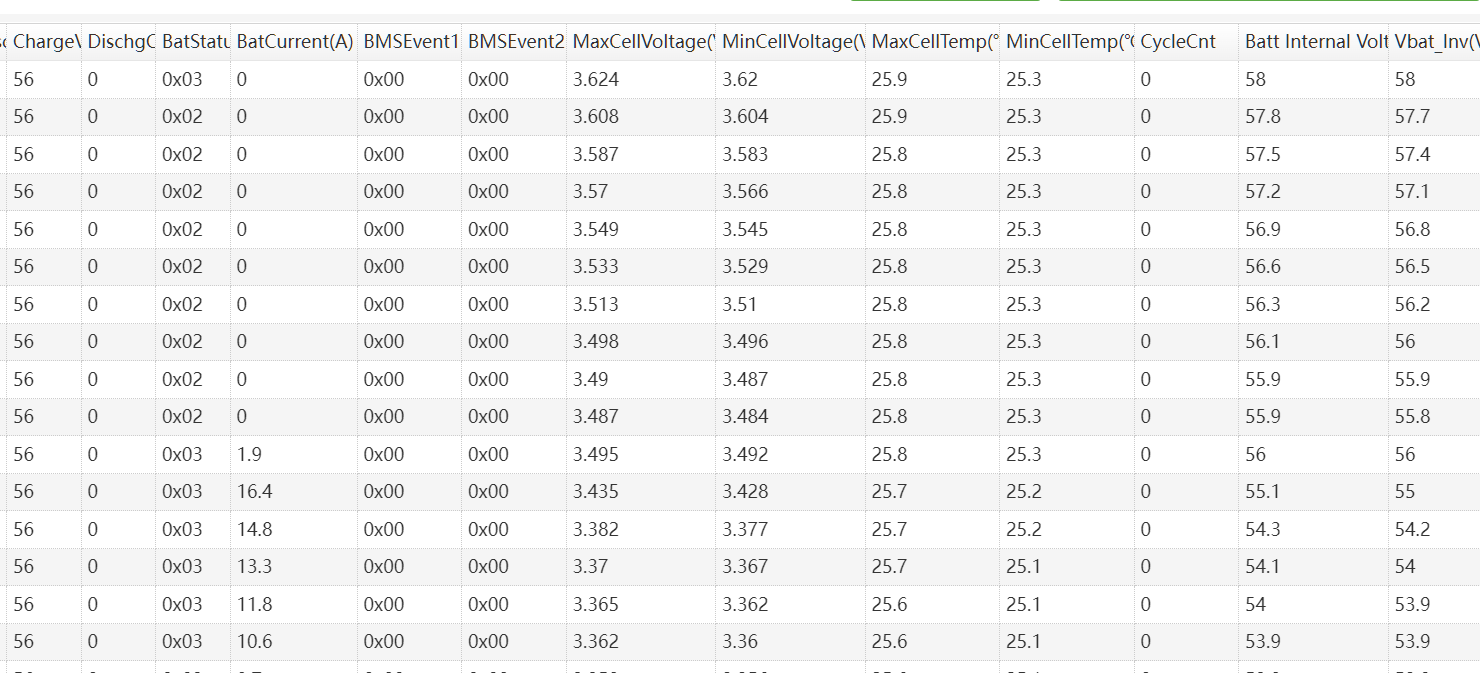

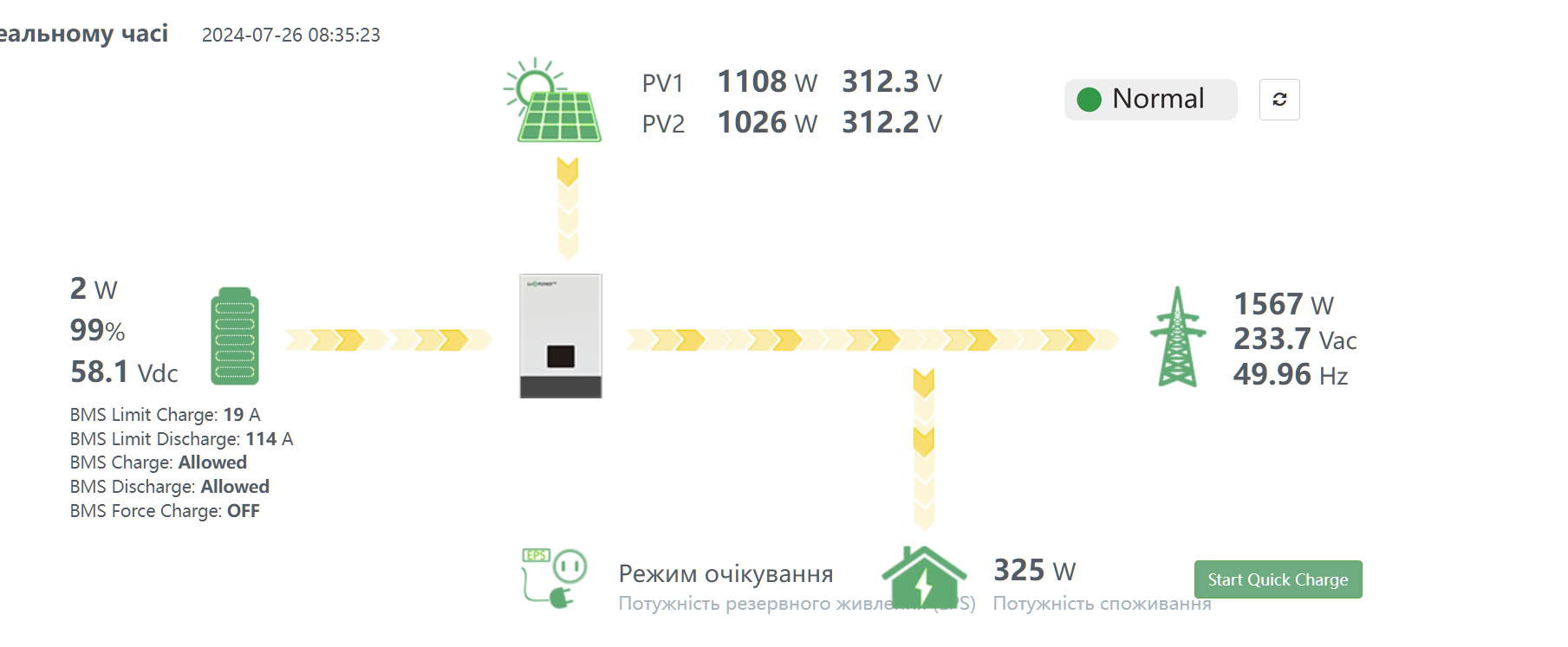

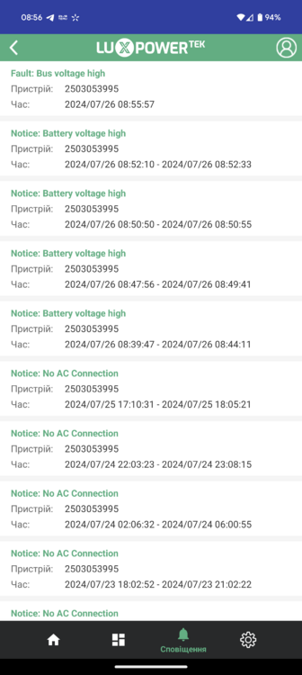

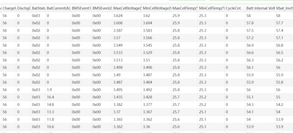

shusta Опубліковано: 26 липня Поділитись Опубліковано: 26 липня (змінено) Глюк із підвищенням напруги тепер піймав із БМС Налаштування в інверторі 56 вольт в бмс 56 вольт Статус зарядки Forbidden - але напруга росте, струм ріний 0. тепер статус змінився на дозволено в ітозі напруга дійшла до 58,4 або 3,65 на ячейку, бмс виключив зарядку, зявилась помилка по напрузі в інверторі, і чомусь перестало генерувати в мережу Змінено 26 липня користувачем shusta 1 1 Посилання на коментар Поділитися на інших сайтах More sharing options...

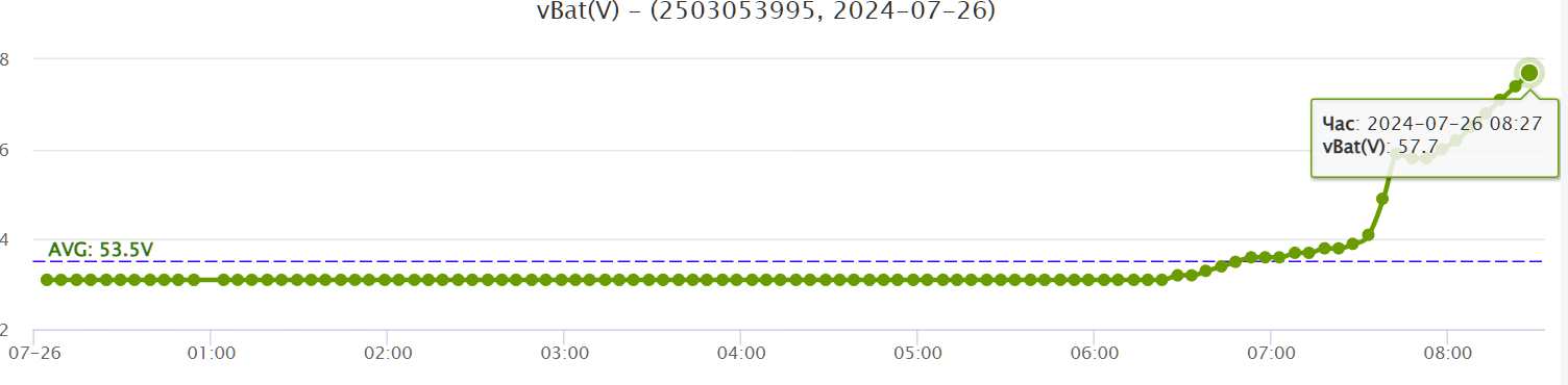

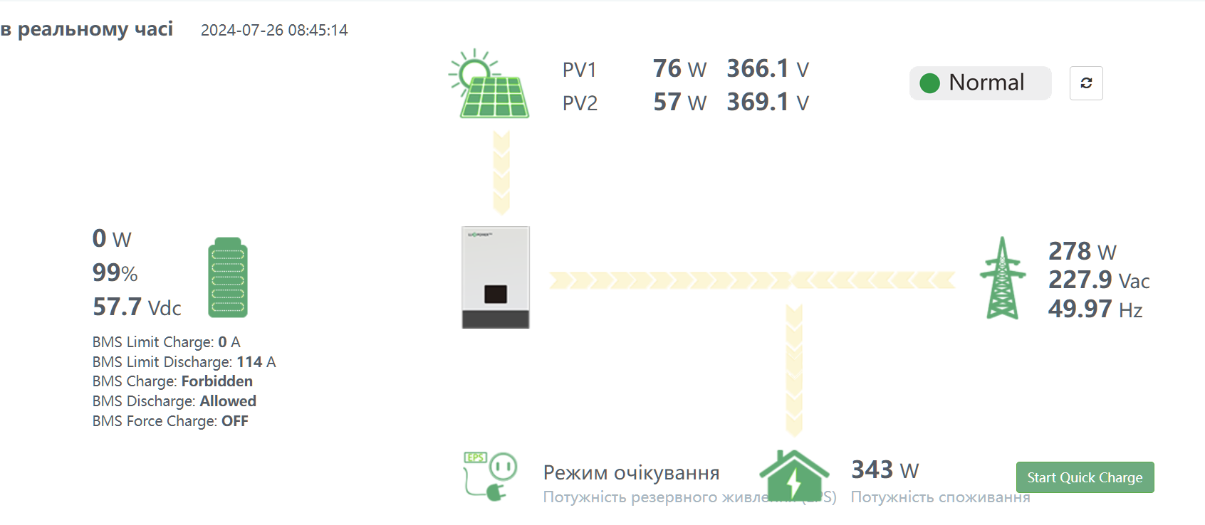

shusta Опубліковано: 26 липня Поділитись Опубліковано: 26 липня (змінено) Далі bus voltage hign Сонце відрубило повністю Змінено 26 липня користувачем shusta 1 Посилання на коментар Поділитися на інших сайтах More sharing options...

JoraBC Опубліковано: 26 липня Поділитись Опубліковано: 26 липня 1 година тому, shusta сказав: Далі bus voltage hign Сонце відрубило повністю Та сама муйня про яку я писав раніше. Не можна в ліфер пхать постійно якусь напругу. Це ви бачити вже напругу відстою(сна ) акума. І то шо БМС рубанула його від інвертора не зменшило напругу самого акума. Режим float включен в BMS? RFV? Посилання на коментар Поділитися на інших сайтах More sharing options...

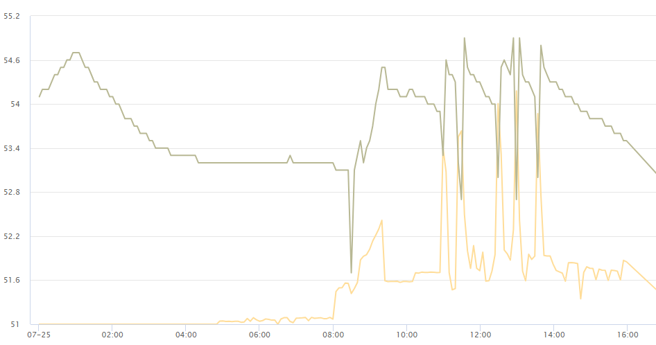

JoraBC Опубліковано: 26 липня Поділитись Опубліковано: 26 липня (змінено) На цьому графіку можна простежити роботу мого Ліфера за вчора. Вночі з 24 на 25 я їм не користувався, був режим від мережи, після "виключення зі схеми" в 19.00 до 21.30 він "погулявся" в межах 53,5-53,7В (мабуть балансував комірки), потім напруга почала расти до 54.7 в годину ночі 25-го знов почала падать (див.графік), в 04,30 він "заспокоївся" на 53,2В і так чергував до 08,00 поки не був включен в роботу з сонцем. А в подальшому по графіку можна бачити як він працює - розряд-чергування-робота-заряд-чергування..без постійної підтримки. Заряд в мене стоїть 55В, float -52В. А PS жовта крива Ppv(W) ...сонце. Ще. Вчора в вечорі вимикали напругу і акум "попрацював" -52,7В було, потім напруга повернулася на 53.3В і так трималася до ранку, вже підняття не було..мабуть після навантаження і без заряду після цього. Змінено 26 липня користувачем JoraBC Посилання на коментар Поділитися на інших сайтах More sharing options...
Dmode Опубліковано: 26 липня Поділитись Опубліковано: 26 липня 4 години тому, shusta сказав: Глюк із підвищенням напруги А якщо через HA після перевищення заданого рівня напруги вимикати переключатель Charge в бмс? І вмикати коли напруга опуститься до дозволеної. Костиль, але поки не виправили баг, не мучало б бмс. Посилання на коментар Поділитися на інших сайтах More sharing options...
JoraBC Опубліковано: 26 липня Поділитись Опубліковано: 26 липня Тут треба вмикати Discharge щоб "збити" цю напругу на АКБ. Посилання на коментар Поділитися на інших сайтах More sharing options...
Dmode Опубліковано: 26 липня Поділитись Опубліковано: 26 липня Тільки що, JoraBC сказав: Тут треба вмикати Discharge щоб "збити" цю напругу на АКБ. Цю кнопку краще взагалі не чіпати. Посилання на коментар Поділитися на інших сайтах More sharing options...
JoraBC Опубліковано: 26 липня Поділитись Опубліковано: 26 липня Пропоную тому хто спостерігає цей процес вимкнути інвертор і акумулятор БМСкой і поміряти напругу чисто на клемах, краще деякий час. В кого заводська збірка то вимкнути тільки інвертор. Посилання на коментар Поділитися на інших сайтах More sharing options...

shusta Опубліковано: 26 липня Поділитись Опубліковано: 26 липня 2 години тому, Dmode сказав: А якщо через HA після перевищення заданого рівня напруги вимикати переключатель Charge в бмс? І вмикати коли напруга опуститься до дозволеної. Інвертор починає божеволіти, включає туди сюди режим байпаса, генерація від сонця вмикається вимикаєтесь Посилання на коментар Поділитися на інших сайтах More sharing options...
