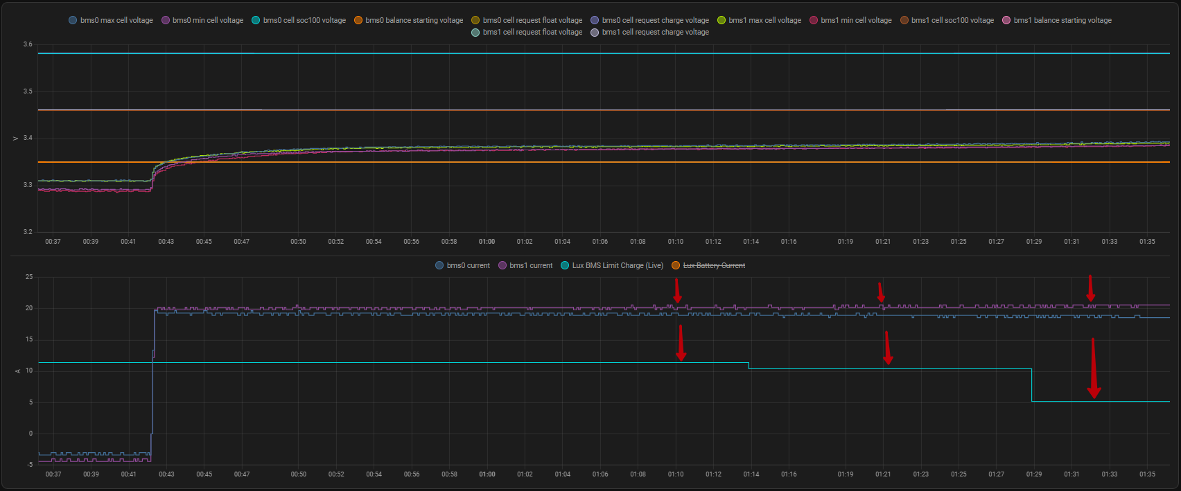

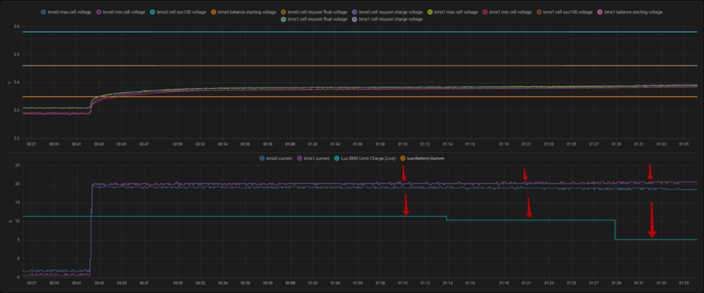

1 годину тому, yur43 сказав:
тут ліміт заряду стояв 9А, там де BMS Limit Charge
Ось моя поточна ситуація.
В Люкса дійсно є в інтеграції параметр обмеження БМС по струму "Lux  BMS Limit Charge (Live)", і його показник зменьшується по мірі заряду. Але Люкс на нього не звертає ніякої уваги, бо весь цей час заряд іде на 40А (дві БМС по близько 20А).
Вірогідно через це і відбувається не плавний підхід до SOC100% Voltage, а мав би плавно слідувати командам бмс...
Змінено користувачем Dmode
6 годин тому, Dmode сказав:
1. В Люксі параметри з позначкою БМС занижені в 10 разів, 50/50 що то помилка інтеграції.
2. Люкс слухається рекомендацій БМС по ліміту струму.
3. Там всього 4 сходинки рекомендацій, цього мало для плавного підходу до стану насичення. Треба в налаштуваннях люкса ще поставити правильну напругу заряду, для 3,45в це 55,2в на шині.
17 хвилин тому, yur43 сказав:
Так Люкс незалежно від своїх налаштувань мав би слідувати налаштуванням BMS, а саме RCV*16, головне щоб в Люксі меньше не було.
І можливо варто налаштувати в бмс, щоб RCV був максимально близький до SOC100, але був максимально далекий від захисту перенапруги OVP.

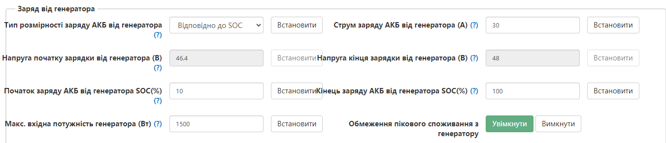

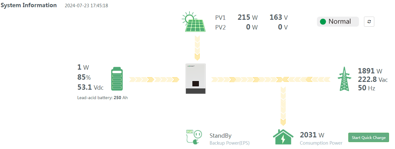

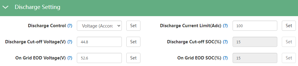

Допоможіть будь ласка зрозуміти чому це падло продовжує споживати з мережі, при тому що батарея достатньо заряджена.
Спойлер
Ось такі налаштування зараз:
Змінено користувачем blacktigra
20 хвилин тому, blacktigra сказав:
поставити по SOC

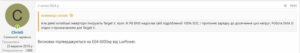

оновив прошивку БМС до останньої, подивимось..
www.jkbms.net/download_pc тут шось про Люкс, але не можу скачати почитати
все таки проблема є
diysolarforum.com/threads/jk-inverter-bms-and-voltronic-phocos-inverter-communication.84800/
diysolarforum.com/threads/jk-bms-can-bus-comms-now-possible-for-inverters-that-support-goodwe-and-pylontech-batteries.48963/page-34
Змінено користувачем yur43
  • Сумно 1
2 години тому, yur43 сказав:
все таки проблема є
Так, є
про це також пишуть тут diysolarforum.com/threads/anybody-tried-new-jk-bms-with-inverter-communication-support.68964/page-16
Також поставив  V15.23
нічого не змінилось в комунікації з люксом

14 годин тому, blacktigra сказав:
  Приховати вміст

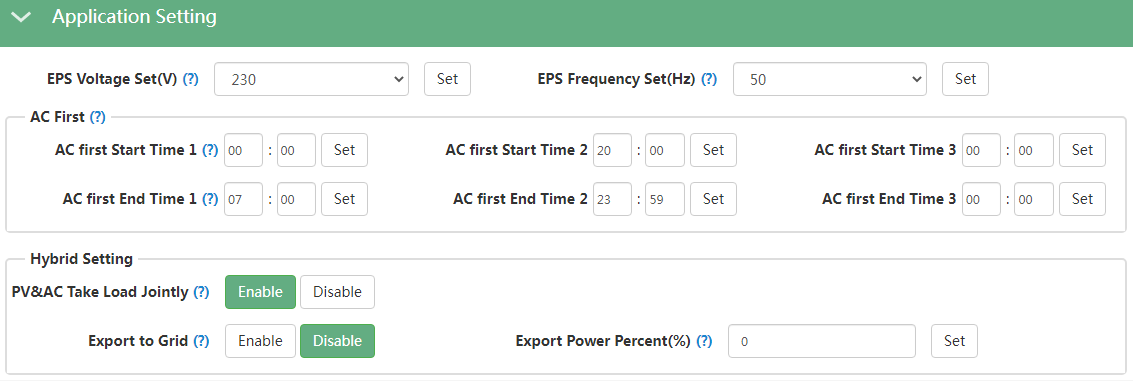

Попробуй в Hybrid Setting постав PV+AC - Disable, воно не предсказуємо працює з підмішуванням , по собі замічав, постійно щось жрало з мережі і "підпирало" навантаження хотя акум був заряджений. Вимкнув, нічого в роботі не помінялося тільки на вході струм пропав.

2 часа назад, JoraBC сказал:
Якщо вимкнути PV&AC Take Load Jointly то сонце тоді лише акб заряджає.
16 часов назад, yur43 сказал:
поставити по SOC
Наче спрацювало, дякую.
Ще б знати кореляцію між рівнем SOC та напругою, було б чудово.
Дивно чому по вольтажу не працює.

В налаштуваннях інвертора вказано що стоїть свинцево-кислотна АКБ, і він якось SOC визначає на основі напруги, а не розраховує. Типу якась вшита таблиця із значеннями.

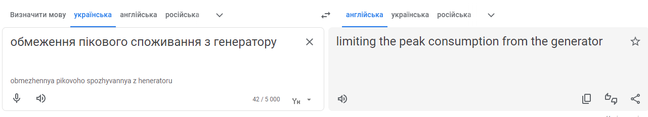

Дякую. Я думав там буде щось накшталт "Obmezhennya pikovogo spojivannya z generatoru".

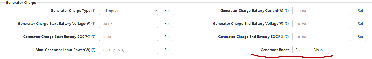

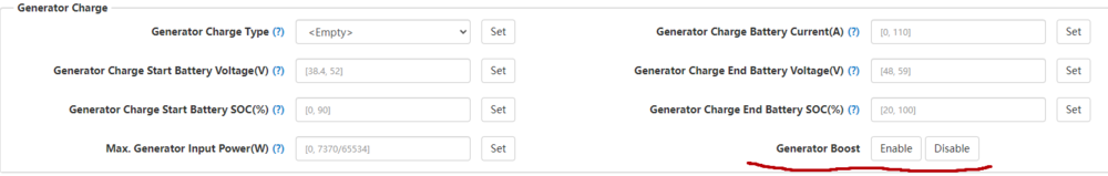

Только что, Dmode сказал:
О, це вже на щось натякає. Залишається розгадати яку логіку виробник вклав в це налаштування.
1 хвилину тому, blacktigra сказав:
Якщо навантаження перевищує Max. Generator Input Power, то інвертор буде підмішувати з батареї нестачу.
Змінено користувачем volomoto
  • Дякую 1
