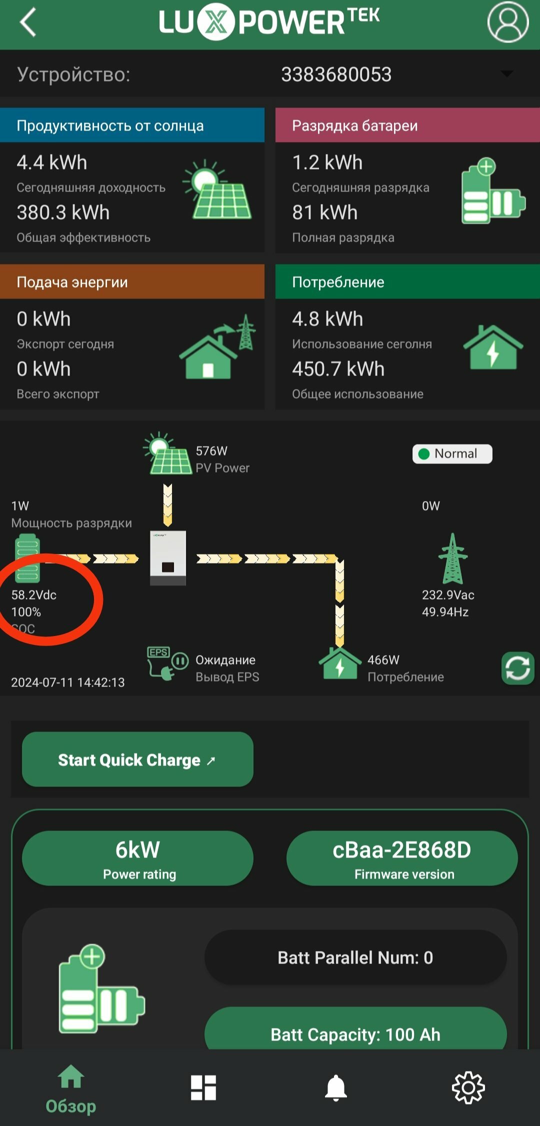

blacktigra Опубліковано: 22 липня Поділитись Опубліковано: 22 липня Для історії. Упіймав неприємний глюк коли вирішив поміняти лише тільки ємність акумулятора в налаштуваннях з панелі інвертора - більшість інших налаштувань скинулися до заводських. Не всі, але основна частина щодо напруг, часу заряду. Зробіть собі десь шпаргалку з налаштуваннями на такий випадок. 1 Посилання на коментар Поділитися на інших сайтах More sharing options...

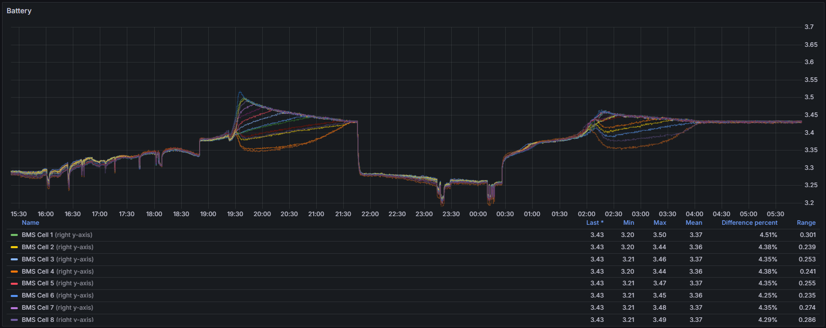

Dmode Опубліковано: 22 липня Поділитись Опубліковано: 22 липня (змінено) 5 хвилин тому, yur43 сказав: по 5.0 Тоді не зрозуміло взагалі як Ваш алгоритм заряду працює. Я вчора писав що батарею жарило на RCV нонстоп, і виявилось що в мене теж RVC Time було 5 годин. І тоді все логічно. Дійшло до RCV і далі 5 годин прожарки. А оскільки 5 годин зарядка не трималась, бо то відключення мережі, то хмара. То я і не бачив переходу на RFV. Як тільки змінив RCV Time(H) на 1годину, так зразу напруга попрямувала до RFV. 5 хвилин тому, yur43 сказав: якщо натиснути в БМС тип LiFePo, то всі налаштування скинуться до заводських Так, це небезпечна кнопка, бо не просить ніякого підтвердження. Хто не знає, той буде довго дивуватись чому його налаштування постійно скидуються до дефолтних. Змінено 22 липня користувачем Dmode 1 Посилання на коментар Поділитися на інших сайтах More sharing options...

Dmode Опубліковано: 22 липня Поділитись Опубліковано: 22 липня (змінено) 12 хвилин тому, yur43 сказав: прошивка 15,23 все по дефолту норм працює Розумію що якось воно працює і влаштовує як є. Але якщо у Вас час RCV на 5 годин, а в графіках напруги батареї жодного разу не видно напруги на рівні RCV, то це не є нормально з точки зору закладеного в БМС алгоритму. Бо після виходу на рівень RCV, цей рівень має утримуватись протягом часу зазначеного в RCV Time. Ось тут Енді пояснює як має працювати цей алгоритм. youtu.be/qqSEPzbL_i8?si=cEKgtYxc8xMPrtnY&t=728 Змінено 22 липня користувачем Dmode 2 Посилання на коментар Поділитися на інших сайтах More sharing options...

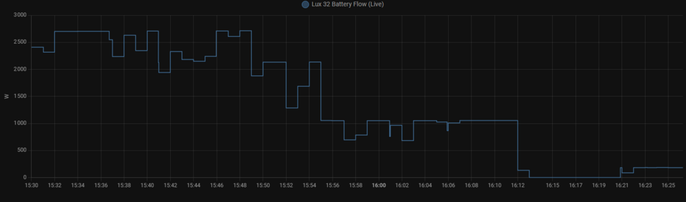

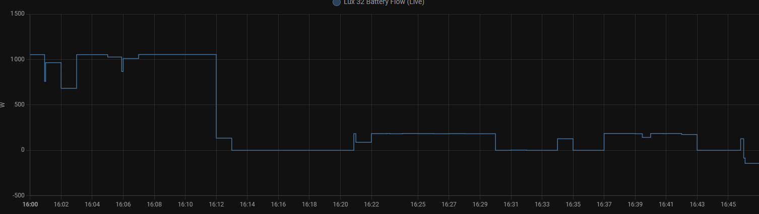

yur43 Опубліковано: 22 липня Автор Поділитись Опубліковано: 22 липня (змінено) 4 години тому, Dmode сказав: Тоді не зрозуміло взагалі як Ваш алгоритм заряду працює. Прослідкував за процесом. 100% при 3,36в, дизбаланс відсутній. Ток заряду був 50А, після 90% -39А, після 95% -20А. На 100% БМС захотіло 9А, але заряд припинився. В даних стоїть заборона заряду. ... Поки писав, продовжило заряд малим струмом, хоча заборона залишилась. Змінено 22 липня користувачем yur43 Посилання на коментар Поділитися на інших сайтах More sharing options...
JoraBC Опубліковано: 22 липня Поділитись Опубліковано: 22 липня 21 хвилину тому, yur43 сказав: Прослідкував за процесом. 100% при 3,36в, дизбаланс відсутній. Ток заряду був 50А, після 90% -39А, після 95% -20А. На 100% БМС захотіло 9А, але заряд припинився. В даних стоїть заборона заряду. ... Поки писав, продовжило заряд малим струмом, хоча заборона залишилась. Цікаво, а що БМС показувало в цей час. Посилання на коментар Поділитися на інших сайтах More sharing options...
yur43 Опубліковано: 22 липня Автор Поділитись Опубліковано: 22 липня 1 хвилину тому, JoraBC сказав: Цікаво, а що БМС показувало в цей час. так і показує, періодично струм близько 3А далі заряжати не хоче. Зміни налаштувань інвертора перепробував, не допомагають. Може інші протоколи пробувати, хтось писав що GOODWEE (08) йому сподобався. 1 Посилання на коментар Поділитися на інших сайтах More sharing options...

Dmode Опубліковано: 22 липня Поділитись Опубліковано: 22 липня (змінено) 1 година тому, yur43 сказав: 100% при 3,36в, дизбаланс відсутній. Ток заряду був 50А, після 90% -39А, після 95% -20А. На 100% БМС захотіло 9А, але заряд припинився. В даних стоїть заборона заряду. ... Поки писав, продовжило заряд малим струмом, хоча заборона залишилась. Ну не працює як би мала інверторна БМС працювати, як описував Енді. Послідкуйте за окремими комірками. Схоже що на верхах починається висока розбіжність і хочa середне значення ви отримуєте 3.36, напруга на комірці "вискочці" вже понад 3.6. Через це спрацьовує захист та заборона заряду. А мало би підійти до "RCV" та протриматись на цьому рівні заданий в "RCV Time" час. Ось про яку розбіжність може бути мова. Мій приклад як може розїхатись на верхах. Змінено 22 липня користувачем Dmode 2 1 Посилання на коментар Поділитися на інших сайтах More sharing options...

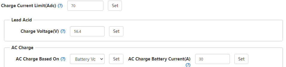

blacktigra Опубліковано: 22 липня Поділитись Опубліковано: 22 липня 11 минут назад, Dmode сказал: А мало би підійти до "RCV" та протриматись на цьому рівні заданий в "RCV Time" час. А струм десь налаштовується при цьому? Посилання на коментар Поділитися на інших сайтах More sharing options...
blacktigra Опубліковано: 22 липня Поділитись Опубліковано: 22 липня (змінено) 5 минут назад, Dmode сказал: Це точно, показує зовсім не те що бмс. А ще Люкс чомусь завжди на 1% меньше SOC висвітлює ніж в бмс. БМС теж бреше. Відкалібрувати струм там не вийде, бо воно тоді буде точно показувати в діапазоні 1-5А, а на 20-30А буде брехати, і навпаки. І напруга, яку бачить Люкс навіть коли струму майже ніякого немає, відрізняється на кілька десяток. Я поставив шунт, тепер бачу зовсім різні цифри в трьох додатках. Аби ж ще тільки знати що і шунт не бреше, хєхє. Змінено 22 липня користувачем blacktigra 1 Посилання на коментар Поділитися на інших сайтах More sharing options...
Dmode Опубліковано: 22 липня Поділитись Опубліковано: 22 липня (змінено) 7 хвилин тому, blacktigra сказав: А струм десь налаштовується при цьому? Максимальний в Люксі, а поточний скільки візьме батарея напевно якщо воно меньше максимального... 4 хвилини тому, blacktigra сказав: БМС теж бреше. Так, по SOC бмс може часом повну фігню показати. 4 хвилини тому, blacktigra сказав: І напруга, яку бачить Люкс навіть коли струму майже ніякого немає, відрізняється на кілька десяток. Напругу в бмс відкалібрував по "юрку", але то треба відєднати батарею і дати їх трохи постояти. Змінено 22 липня користувачем Dmode Посилання на коментар Поділитися на інших сайтах More sharing options...

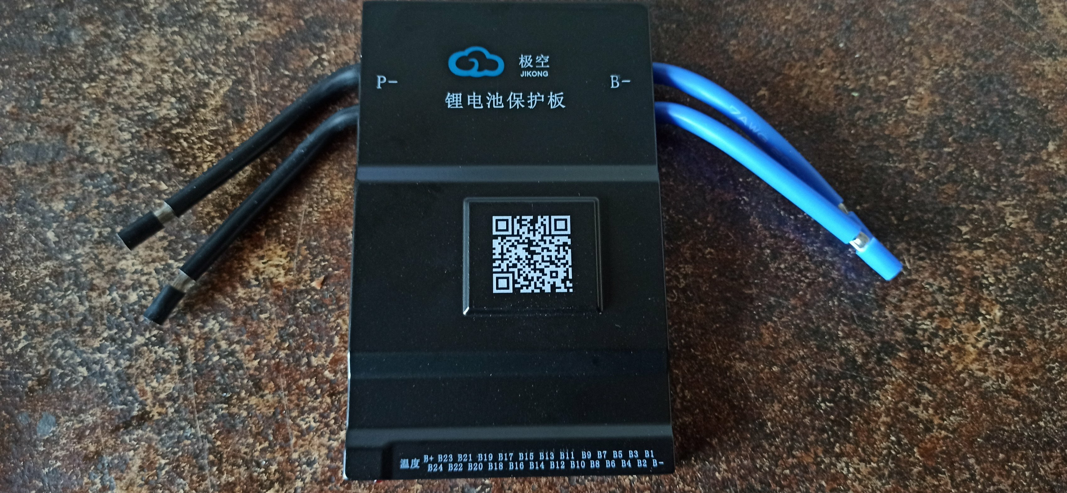

yur43 Опубліковано: 22 липня Автор Поділитись Опубліковано: 22 липня Докладуваю. Глюк JK. Воно новій батареї ставить 70% і після 100% не заряжає. Якщо там було 50%, то фактично заряд зупинився на 50+30=80%. Треба перший раз їй показати повний заряд. Для цього в налаштуваннях БМС змінюємо ємність батареї, записуємо. Змінюємо назад, записуємо. Отримуємо рівень заряду 70%. Заряжаємо далі, зменшуючи струм щоб воно встигало балансуватися. Посилання на коментар Поділитися на інших сайтах More sharing options...
blacktigra Опубліковано: 22 липня Поділитись Опубліковано: 22 липня (змінено) 9 минут назад, Dmode сказал: Максимальний в Люксі, а поточний скільки візьме батарея напевно якщо воно меньше максимального... Якщо струм поступово не зменшувати, то воно просто перестрибує напругу задану як кінець заряду і перестає заряджати, відповідно не встигає відбалансувати. Я спершу вручну змінював струм слідкуючи за напругою, потроху його зменшуючі щоб балансир встиг щось зробити. Таке собі рішення, але я не вмію в оте ваше айті. Змінено 22 липня користувачем blacktigra 1 Посилання на коментар Поділитися на інших сайтах More sharing options...
