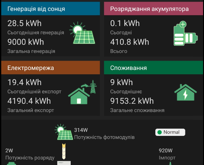

yur43 Опубліковано: 17 липня Автор Поділитись Опубліковано: 17 липня ще юбілей - 9МВт 6 Посилання на коментар Поділитися на інших сайтах More sharing options...

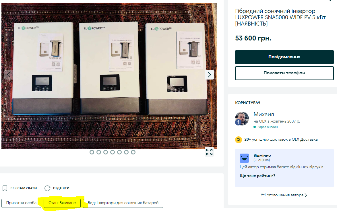

blacktigra Опубліковано: 18 липня Поділитись Опубліковано: 18 липня (змінено) Придивляюся собі в якості резерву інший інвєнтор, натрапив на оголошення на ОЛХ - наче непогана ціна, хоч і вживаний. Хто що скаже? Спойлер Змінено 18 липня користувачем blacktigra 3 1 Посилання на коментар Поділитися на інших сайтах More sharing options...
ЯД Опубліковано: 18 липня Поділитись Опубліковано: 18 липня 5 хвилин тому, blacktigra сказав: Придивляюся собі в якості резерву інший інвєнтор, натрапив на оголошення на ОЛХ - наче непогана ціна, хоч і вживаний. Хто що скаже? Приховати вміст Фигасе непогана цена за бу Я новый покупал за 28, в первую неделю отключений в этом году 1 Посилання на коментар Поділитися на інших сайтах More sharing options...
sly Опубліковано: 18 липня Поділитись Опубліковано: 18 липня 13 минут назад, blacktigra сказал: Хто що скаже? у багатьох на серпень планується наявніть дейе 5-6 кВт... +10 тис грн до суми на Вашому скріні. Тому хз. 1 Посилання на коментар Поділитися на інших сайтах More sharing options...
Garret Опубліковано: 18 липня Поділитись Опубліковано: 18 липня 57 хвилин тому, blacktigra сказав: Придивляюся собі в якості резерву інший інвєнтор, натрапив на оголошення на ОЛХ - наче непогана ціна, хоч і вживаний. Хто що скаже? Показати вміст Ось тут наче як в наявності на 6кВт, новий, ще й дешевше: ecodrive.in.ua/gibridniy-invertor-luxpower-sna6000-wpv-48-v-6000-vt-100-a-bezperebiynik-ups-dbzh/ Посилання на коментар Поділитися на інших сайтах More sharing options...

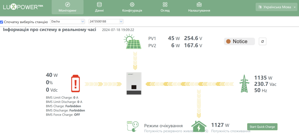

serhii khadzhynov Опубліковано: 18 липня Поділитись Опубліковано: 18 липня Бдлска, допоможіть розібратися! Інвертор luxpower sna5000 підключений через CAN к аккумуляторному боксу CATL 14кВт/280Ач зібраний www.twodtech.tech/home В меню #3 було значення "lid-acid" і показувало невірний % заряду. Зазвичай було 84% замість 100%. Я змінив на "li-ion" і обрав виробника "0" тобто Стандарт. В результаті стало ще гірше - зараз маю таку картинку як на скріншоті) Що зробити, щоб luxpower показував реальний % заряду батареї? Посилання на коментар Поділитися на інших сайтах More sharing options...
ЯД Опубліковано: 18 липня Поділитись Опубліковано: 18 липня Выбрать протокол, по которому работает бмс вашей батареи Посилання на коментар Поділитися на інших сайтах More sharing options...
ЯД Опубліковано: 18 липня Поділитись Опубліковано: 18 липня 7 хвилин тому, serhii khadzhynov сказав: Бдлска, допоможіть розібратися! Інвертор luxpower sna5000 підключений через CAN к аккумуляторному боксу CATL 14кВт/280Ач зібраний www.twodtech.tech/home В меню #3 було значення "lid-acid" і показувало невірний % заряду. Зазвичай було 84% замість 100%. Я змінив на "li-ion" і обрав виробника "0" тобто Стандарт. В результаті стало ще гірше - зараз маю таку картинку як на скріншоті) Що зробити, щоб luxpower показував реальний % заряду батареї? Выбрать протокол, по которому работает ваша батарейка Посилання на коментар Поділитися на інших сайтах More sharing options...
serhii khadzhynov Опубліковано: 18 липня Поділитись Опубліковано: 18 липня де саме? Посилання на коментар Поділитися на інших сайтах More sharing options...
yur43 Опубліковано: 18 липня Автор Поділитись Опубліковано: 18 липня 1 хвилину тому, serhii khadzhynov сказав: де саме? в інструкції є пункти налаштувань батареї. При кожній зміні протоколу інвертор може перезавантажуватись, через це EPS бажано вимкнути. Посилання на коментар Поділитися на інших сайтах More sharing options...

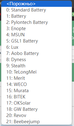

serhii khadzhynov Опубліковано: 18 липня Поділитись Опубліковано: 18 липня ось в цьому меню я пробував 0 та 1 - інвертор НЕ бачить батарею! в списку нема виробника батерей. Посилання на коментар Поділитися на інших сайтах More sharing options...
yur43 Опубліковано: 18 липня Автор Поділитись Опубліковано: 18 липня (змінено) 9 хвилин тому, serhii khadzhynov сказав: ось в цьому меню я пробував 0 та 1 - інвертор НЕ бачить батарею! в списку нема виробника батерей. ще може бути у вас попередня версія плати комунікацій, там нестандартна розпайка CAN Змінено 18 липня користувачем yur43 Посилання на коментар Поділитися на інших сайтах More sharing options...
olexandr89 Опубліковано: 18 липня Поділитись Опубліковано: 18 липня 1 час назад, serhii khadzhynov сказал: ось в цьому меню я пробував 0 та 1 - інвертор НЕ бачить батарею! в списку нема виробника батерей. Сьогодні теж підключав свою батарею до SNA5000. У мене саморобна збірка на платі управління(jk bms). Так от теж не бачило батарею з кабелем CAN який був у комплекті. Довелося переробити CAN кабель. Зі сторони інвертора CANL - 3 pin зі сторони BMS CANL - 4pin, зі сторони інвертора CANH - 4 pin зі сторони BMS CANH - 5 pin. В налажтуваннях BMS протокол CAN 11 у налаштуваннях інвертора Battery BRAND 6. Посилання на коментар Поділитися на інших сайтах More sharing options...
olexandr89 Опубліковано: 18 липня Поділитись Опубліковано: 18 липня (змінено) 2 часа назад, serhii khadzhynov сказал: Бдлска, допоможіть розібратися! Інвертор luxpower sna5000 підключений через CAN к аккумуляторному боксу CATL 14кВт/280Ач зібраний www.twodtech.tech/home В меню #3 було значення "lid-acid" і показувало невірний % заряду. Зазвичай було 84% замість 100%. Я змінив на "li-ion" і обрав виробника "0" тобто Стандарт. В результаті стало ще гірше - зараз маю таку картинку як на скріншоті) Що зробити, щоб luxpower показував реальний % заряду батареї? 1 час назад, serhii khadzhynov сказал: де саме? Вам потрібно дізнатися по якому CAN протоколу може працювати ваш аккумулятор? І вибрати в налаштування потрібний для вас. Змінено 18 липня користувачем olexandr89 2 Посилання на коментар Поділитися на інших сайтах More sharing options...

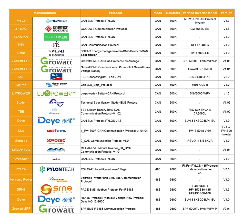

JoraBC Опубліковано: 19 липня Поділитись Опубліковано: 19 липня 14 годин тому, yur43 сказав: А з відкіля ця таблиця? Це "інсталятор" може корегувати? І яка це прошивка інвертора з таким вибором протоколів? Посилання на коментар Поділитися на інших сайтах More sharing options...
JoraBC Опубліковано: 19 липня Поділитись Опубліковано: 19 липня (змінено) 13 годин тому, olexandr89 сказав: На офсайті LuxPower така таблиця. luxpower-compatible-list(LXP-3-6KSNA-ACS3600)230826.pdf Змінено 19 липня користувачем JoraBC Посилання на коментар Поділитися на інших сайтах More sharing options...
yur43 Опубліковано: 19 липня Автор Поділитись Опубліковано: 19 липня 4 хвилини тому, JoraBC сказав: А з відкіля ця таблиця? Це "інсталятор" може корегувати? І яка це прошивка інвертора з таким вибором протоколів? так, інсталятору простіше, він може дистанційно і оновити прошивку і налаштування зробити. Але можна і самому, в локальному режимі оновити прошивку через користувацький додаток. Протоколи з панелі можна поставити. 1 Посилання на коментар Поділитися на інших сайтах More sharing options...
JoraBC Опубліковано: 19 липня Поділитись Опубліковано: 19 липня 2 хвилини тому, yur43 сказав: так, інсталятору простіше, він може дистанційно і оновити прошивку і налаштування зробити. Але можна і самому, в локальному режимі оновити прошивку через користувацький додаток. Протоколи з панелі можна поставити. Я в локальному це і роблю, тому і питаю для якої це прошивки? В мене зараз cBaa-2E868D. Посилання на коментар Поділитися на інших сайтах More sharing options...
olexandr89 Опубліковано: 19 липня Поділитись Опубліковано: 19 липня 16 часов назад, serhii khadzhynov сказал: Бдлска, допоможіть розібратися! Інвертор luxpower sna5000 підключений через CAN к аккумуляторному боксу CATL 14кВт/280Ач зібраний www.twodtech.tech/home В меню #3 було значення "lid-acid" і показувало невірний % заряду. Зазвичай було 84% замість 100%. Я змінив на "li-ion" і обрав виробника "0" тобто Стандарт. В результаті стало ще гірше - зараз маю таку картинку як на скріншоті) Що зробити, щоб luxpower показував реальний % заряду батареї? 19 минут назад, JoraBC сказал: На офсайті LuxPower така таблиця. luxpower-compatible-list(LXP-3-6KSNA-ACS3600)230826.pdf 448 \u043a\u0411 · 0 загрузок Таблицю що вище я прикріпив як варіант до Bms Seplos, на вигляд по дисплею може бути саме цей Bms встановлений у батареї яку придбав автор поста. Посилання на коментар Поділитися на інших сайтах More sharing options...
