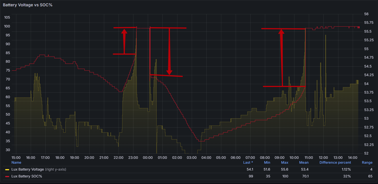

Dmode Опубліковано: 16 годин тому Поділитись Опубліковано: 16 годин тому (змінено) 29 хвилин тому, shusta сказав: А напруга зарядки хоч раз дійшла до напруги вказаної як 100 soc в bms? snapshots.raintank.io/dashboard/snapshot/oPU6zC586yy4Gguxsgm3R2cDzWDYVtA8 Не доходила. Ось графік де видно як скаче soc в bms як вверх так і вниз. 13 хвилин тому, ЯД сказав: RCV и RFV? Флоат у вас 3.5 при том что полная 3.59? Не зрозумів що запитується. Це дані по замовчуванню, поки ніби нічого в бмс не змінював, крім напруги балансування Змінено 16 годин тому користувачем Dmode Посилання на коментар Поділитися на інших сайтах More sharing options...
ЯД Опубліковано: 16 годин тому Поділитись Опубліковано: 16 годин тому (змінено) The JKBMS charge algorithm is voltage based: It requests maximum charge current right up until the battery reaches RCV, and then holds at a constant voltage (RCV) for a set time (RCV time) during which the current naturally tapers off as the battery finishes charging, then it drops down to RFV (as shown in the plots I posted). This behavior would be fine except that it reports 100% SOC before the battery even gets to RCV, which triggers the inverter to shutdown prematurely И ещё за счёт того что инвертор немного тянет от батареи бмс это не учитывает в цос и получается цос дрифт. На сколько понял) Змінено 16 годин тому користувачем ЯД Посилання на коментар Поділитися на інших сайтах More sharing options...
