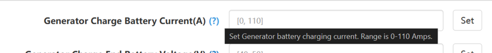

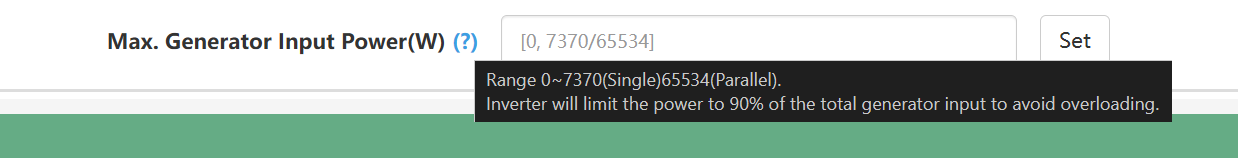

blacktigra Опубліковано: В п'ятницю в 10:19 Поділитись Опубліковано: В п'ятницю в 10:19 Только что, Dmode сказал: Може при пускових струмах Люкс перемикатиметься на батарею? Так і відбувається. 1 минуту назад, Dmode сказал: Спробуй при нагоді нагрузити понад 2кВт без пускових струмів, чи відпрацьовуватиме Люксівське обмеження потужност гени. Спробую, треба подумати чим набирати плавно потрібну потужність. Посилання на коментар Поділитися на інших сайтах More sharing options...
Dmode Опубліковано: В п'ятницю в 10:24 Поділитись Опубліковано: В п'ятницю в 10:24 Тільки що, blacktigra сказав: Так і відбувається. То для чого в колі Зубри? Посилання на коментар Поділитися на інших сайтах More sharing options...
Dmode Опубліковано: В п'ятницю в 10:25 Поділитись Опубліковано: В п'ятницю в 10:25 Тільки що, blacktigra сказав: Спробую, треба подумати чим набирати плавно потрібну потужність. Чайник + фен (жіночий або будівельний) з регуляцією. 1 Посилання на коментар Поділитися на інших сайтах More sharing options...

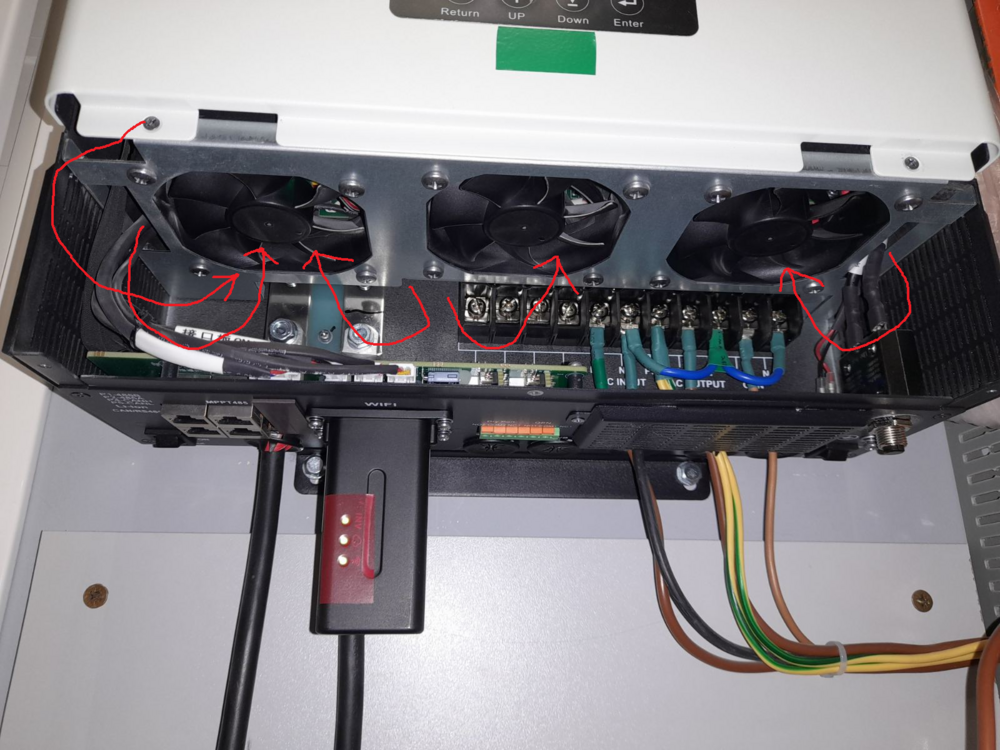

ЯД Опубліковано: В п'ятницю в 10:41 Поділитись Опубліковано: В п'ятницю в 10:41 23 хвилини тому, blacktigra сказав: Ще помітив всередині багато байпасних отворів - коли вентилятори працюють то частина повітря циркулює по колу. Не думаю що воно суттєво впливає на повітроообмін, але скотч був під рукою, і я не втримався. Чуть около вопрос. А какие наконечники использовали? Посилання на коментар Поділитися на інших сайтах More sharing options...
blacktigra Опубліковано: В п'ятницю в 11:04 Поділитись Опубліковано: В п'ятницю в 11:04 21 минуту назад, ЯД сказал: А какие наконечники использовали? Мідні, луджені. 39 минут назад, Dmode сказал: То для чого в колі Зубри? Він стояв для захисту генератора ще до того як з'явився інвєнтор, мені влом його прибирати звідти Посилання на коментар Поділитися на інших сайтах More sharing options...
yur43 Опубліковано: В п'ятницю в 11:12 Автор Поділитись Опубліковано: В п'ятницю в 11:12 51 хвилину тому, Dmode сказав: чи відпрацьовуватиме Люксівське обмеження потужност гени. немає там ніякого обмеження, це просто регулювання потужності заряду акумулятора від генератора. Для слабких генераторів алгоритм заряду такий: вимикаємо EPS, заводимо генератор і заряжяємо акум. Потім глушимо генератор і вмикаємо EPS, якийсь час живемо як білі люди. Посилання на коментар Поділитися на інших сайтах More sharing options...
Dmode Опубліковано: В п'ятницю в 11:41 Поділитись Опубліковано: В п'ятницю в 11:41 (змінено) 26 хвилин тому, yur43 сказав: немає там ніякого обмеження, це просто регулювання потужності заряду акумулятора від генератора. Для слабких генераторів алгоритм заряду такий: вимикаємо EPS, заводимо генератор і заряжяємо акум. Потім глушимо генератор і вмикаємо EPS, якийсь час живемо як білі люди. Жесть. Я вирішив взяти Люкса бо думав що, якщо там є вхід для гени з обмеженням, то можна буде спокійно використовувати інвертор, а гена буде лише заряджати... А тепер схоже, що треба городити окремі зарядні для акума від гени, як і було в мене з попереднім інвертором на 24В. Змінено В п'ятницю в 11:44 користувачем Dmode Посилання на коментар Поділитися на інших сайтах More sharing options...
DraVVa Опубліковано: В п'ятницю в 11:46 Поділитись Опубліковано: В п'ятницю в 11:46 є нескладні схеми які дозволяють автоматично вимикати все або частину навантаження якщо питома потужність занадто велика 1 Посилання на коментар Поділитися на інших сайтах More sharing options...
ЯД Опубліковано: В п'ятницю в 11:53 Поділитись Опубліковано: В п'ятницю в 11:53 48 хвилин тому, blacktigra сказав: Мідні, луджені. ну это понятно. В плане кольцо/ вилки? Посилання на коментар Поділитися на інших сайтах More sharing options...
blacktigra Опубліковано: В п'ятницю в 11:56 Поділитись Опубліковано: В п'ятницю в 11:56 3 минуты назад, ЯД сказал: В плане кольцо/ вилки? Кільцеві. 1 Посилання на коментар Поділитися на інших сайтах More sharing options...
ЯД Опубліковано: В п'ятницю в 11:59 Поділитись Опубліковано: В п'ятницю в 11:59 47 хвилин тому, yur43 сказав: немає там ніякого обмеження, це просто регулювання потужності заряду акумулятора від генератора. Для слабких генераторів алгоритм заряду такий: вимикаємо EPS, заводимо генератор і заряжяємо акум. Потім глушимо генератор і вмикаємо EPS, якийсь час живемо як білі люди. пичалька( 1 Посилання на коментар Поділитися на інших сайтах More sharing options...
yur43 Опубліковано: В п'ятницю в 12:12 Автор Поділитись Опубліковано: В п'ятницю в 12:12 (змінено) 33 хвилини тому, Dmode сказав: Жесть. Я вирішив взяти Люкса бо думав що, якщо там є вхід для гени з обмеженням, то можна буде спокійно використовувати інвертор, а гена буде лише заряджати... А тепер схоже, що треба городити окремі зарядні для акума від гени, як і було в мене з попереднім інвертором на 24В. всі інвертори так працюють, тут Люкс нічим не гірше Дейе. А простотою вайфай інтеграції в НА навіть краще. Адже Дейе, Софари і багато інших клієнтів соларман керуються тільки по дротикам через 485 інтерфейс якимись ESP, а Люкс прям з коробки можна рулити без додаткового обладнання. І тому англійцю шо то зробив, треба дякувати. До речі, через інтеграцію в HA, EPS можна вмикати/вимикати, регулювати потужність заряду від генератора так щоб спочатку на розігрів невеликим струмом, потім збільшити струм заряду, не доводячи до "білого диму" альтернатора. Ну а керування автозапуском і зупинка генератора є штатні. Як варіант відповідності запитам роботи з генераторами - окремий зарядний пристрій на акумулятор. Тоді будинок можна не вимикати. Змінено В п'ятницю в 12:14 користувачем yur43 2 Посилання на коментар Поділитися на інших сайтах More sharing options...
blacktigra Опубліковано: В п'ятницю в 12:23 Поділитись Опубліковано: В п'ятницю в 12:23 41 минуту назад, Dmode сказал: Жесть. Я вирішив взяти Люкса бо думав що, якщо там є вхід для гени з обмеженням, то можна буде спокійно використовувати інвертор, а гена буде лише заряджати... 2 2 Посилання на коментар Поділитися на інших сайтах More sharing options...
shusta Опубліковано: В п'ятницю в 12:29 Поділитись Опубліковано: В п'ятницю в 12:29 (змінено) 1 година тому, yur43 сказав: немає там ніякого обмеження, це просто регулювання потужності заряду акумулятора від генератора. тобто це налаштування не прцює по факту? потужність заряду наче окремо налаштовується Змінено В п'ятницю в 12:30 користувачем shusta Посилання на коментар Поділитися на інших сайтах More sharing options...
yur43 Опубліковано: В п'ятницю в 12:36 Автор Поділитись Опубліковано: В п'ятницю в 12:36 (змінено) 7 хвилин тому, shusta сказав: тобто це налаштування не прцює по факту? потужність заряду наче окремо налаштовується буде по меншому регулювати. Людям має бути зручно, а не біля генератора ампери з калькулятором вираховувати від кілаватів. Змінено В п'ятницю в 12:36 користувачем yur43 1 Посилання на коментар Поділитися на інших сайтах More sharing options...

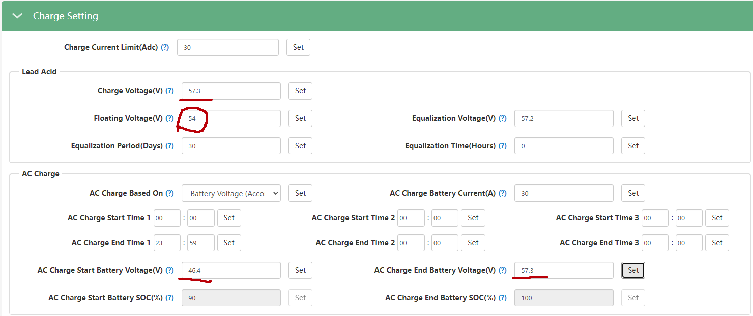

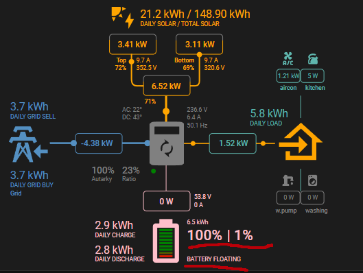

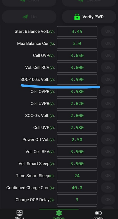

Dmode Опубліковано: 20 годин тому Поділитись Опубліковано: 20 годин тому (змінено) Продовжую "битись головою" об Люкс та jk bms. Як зарядити батарею до напруги 100% SOC, коли bms показує дичину 100% при напрузі комірок 3.36? Коли це навіть не дотягує до напруги балансуваня... Напруга заряду виставлена в інверторі на 57В, але насторожує що на карті статус батареї "флоатінг". Дивлюсь на нашаштування свинця по флоатінгу - 54В, як раз як на батареї напруга. Але яке відношення свинцевокислотні налаштування мають до літія? Ну пробую змінити флоатінг на всяк випадок, до максимуму який показаний в веб інтерфейсі (56В) - отримую помилку. Пробую через меню інвертора, а на ньому взагалі цей режим пропущений в налаштуваннях. Тобто в режимі літія свинцеві налаштування недоступні. Які в кого думки з цьго приводу, як змусити Люкс заряждати до заданої напруги? Змінено 20 годин тому користувачем Dmode Посилання на коментар Поділитися на інших сайтах More sharing options...
ЯД Опубліковано: 19 годин тому Поділитись Опубліковано: 19 годин тому 31 хвилину тому, Dmode сказав: Продовжую "битись головою" об Люкс та jk bms. Як зарядити батарею до напруги 100% SOC, коли bms показує дичину 100% при напрузі комірок 3.36? Коли це навіть не дотягує до напруги балансуваня... Напруга заряду виставлена в інверторі на 57В, але насторожує що на карті статус батареї "флоатінг". Дивлюсь на нашаштування свинця по флоатінгу - 54В, як раз як на батареї напруга. Але яке відношення свинцевокислотні налаштування мають до літія? Ну пробую змінити флоатінг на всяк випадок, до максимуму який показаний в веб інтерфейсі (56В) - отримую помилку. Пробую через меню інвертора, а на ньому взагалі цей режим пропущений в налаштуваннях. Тобто в режимі літія свинцеві налаштування недоступні. Які в кого думки з цьго приводу, як змусити Люкс заряждати до заданої напруги? Инвертор заряжает до 100% цос. А что такое 100Цос вы указываете в БМС, и там похоже у вас установлено 3.36. Посилання на коментар Поділитися на інших сайтах More sharing options...
shusta Опубліковано: 19 годин тому Поділитись Опубліковано: 19 годин тому 37 хвилин тому, Dmode сказав: Які в кого думки з цьго приводу, як змусити Люкс заряждати до заданої напруги? Виставити в налаштуваннях бмс більшу ємність батареї, через деякий час запуститься зарядка, коли дійде до вашого варьтажу 100 soc має скинутись. Роблю це саме зараз Посилання на коментар Поділитися на інших сайтах More sharing options...

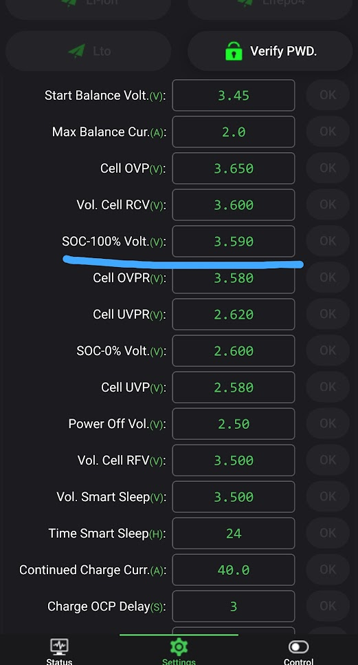

Dmode Опубліковано: 19 годин тому Поділитись Опубліковано: 19 годин тому (змінено) 17 хвилин тому, ЯД сказав: Инвертор заряжает до 100% цос. А что такое 100Цос вы указываете в БМС, и там похоже у вас установлено 3.36. 3.59 Прихований текст 11 хвилин тому, shusta сказав: Виставити в налаштуваннях бмс більшу ємність батареї, через деякий час запуститься зарядка, коли дійде до вашого варьтажу 100 soc має скинутись. Вчора вже кілька разів так робив. Через деякий час все одно БМС показує 100% на напрузі яка не відовідає 100% по налаштуванням. Вже перейшов на керування по напрузі: але воно все одно не заряджає, вважаючи що БМС йому не дозволяє. Змінено 19 годин тому користувачем Dmode Посилання на коментар Поділитися на інших сайтах More sharing options...
shusta Опубліковано: 19 годин тому Поділитись Опубліковано: 19 годин тому А напруга зарядки хоч раз дійшла до напруги вказаної як 100 soc в bms? Посилання на коментар Поділитися на інших сайтах More sharing options...
ЯД Опубліковано: 19 годин тому Поділитись Опубліковано: 19 годин тому (змінено) 20 хвилин тому, Dmode сказав: 3.59 Приховати вміст Вчора вже кілька разів так робив. Через деякий час все одно БМС показує 100% на напрузі яка не відовідає 100% по налаштуванням. Вже перейшов на керування по напрузі: але воно все одно не заряджає, вважаючи що БМС йому не дозволяє. RCV и RFV? Флоат у вас 3.5 при том что полная 3.59? Или может вырубить флоат мод? Змінено 19 годин тому користувачем ЯД Посилання на коментар Поділитися на інших сайтах More sharing options...
