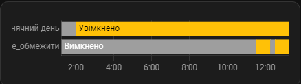

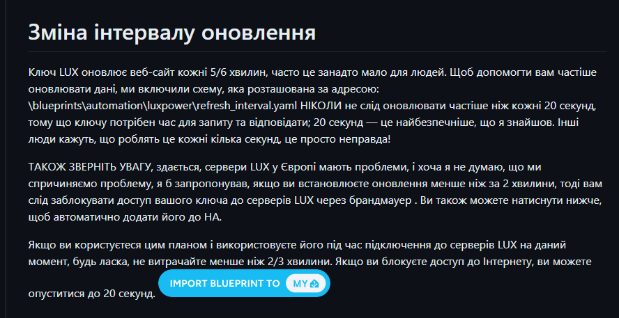

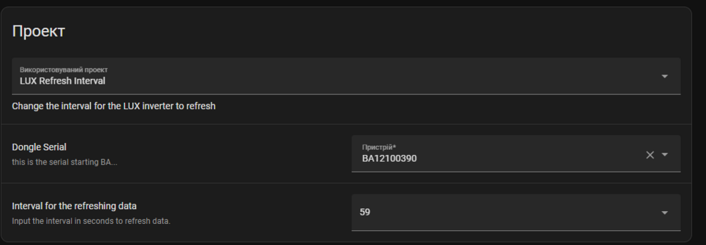

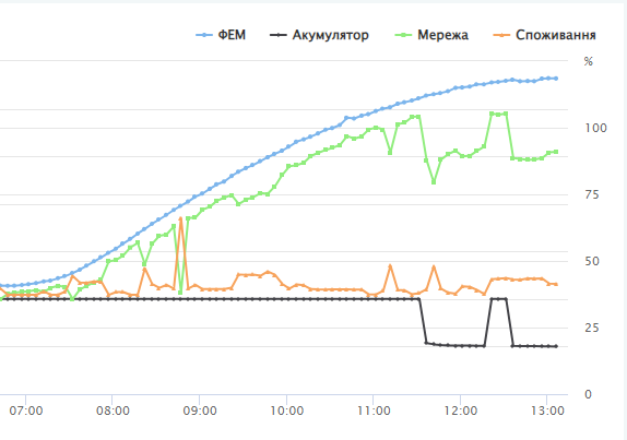

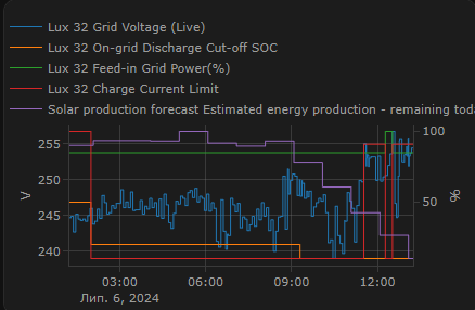

yur43 Опубліковано: 6 липня Автор Поділитись Опубліковано: 6 липня (змінено) така собі боротьба з перенапругою. Щоб не "перенапружувати", знижую генерацію в мережу до 85%, на акум вмикаю заряд 1кВт. Цей сценарій працює для сонячних днів. Автоматизації НА керують через віртуальні перемикачі. Зливати акум в мережу допомагає СТ=199 В майбутньому можна буде додумати плавний механізм. 37 хвилин тому, Dmode сказав: Не дуже зрозумів поки як налаштувати щоб період оновлення був коротшим, бо зараз кілька хвилин. можна віртуальну кнопку оновлення даних і по ній жмакати службою коли треба або автоматично оновлювати через оцей проект Змінено 6 липня користувачем yur43 2 Посилання на коментар Поділитися на інших сайтах More sharing options...

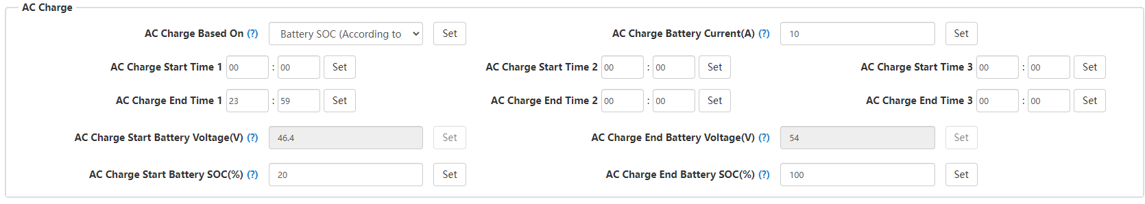

Dmode Опубліковано: 6 липня Поділитись Опубліковано: 6 липня Підключив АС на вхід. Вже пів години туплю, намагаючись запустити заряд батареї, ну і байпас не включається після налаштування часу. Пліз хелп. Що я роблю не так? Посилання на коментар Поділитися на інших сайтах More sharing options...

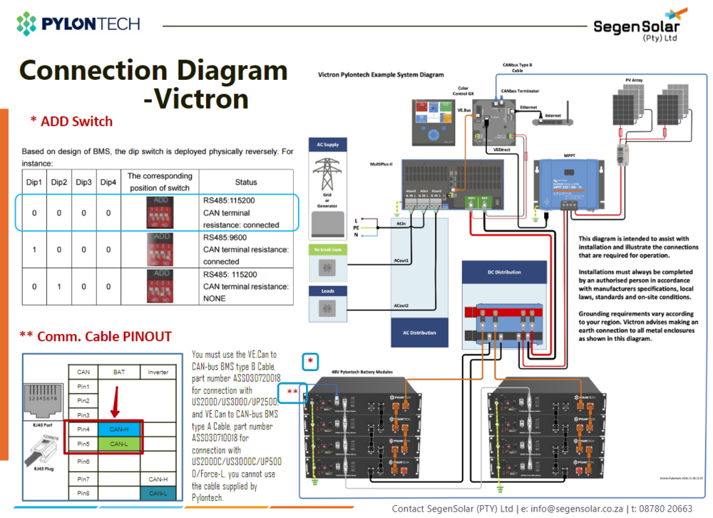

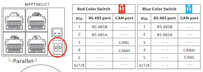

JoraBC Опубліковано: 6 липня Поділитись Опубліковано: 6 липня (змінено) 1 годину тому, Dmode сказав: У моєму мануалі є два варіанти, в залежності від кольору dip перемикачів. Якщо вірити цьому документу то варіант з синім перемикачем підходить до Пілонтеч, з червоним треба обжимати нестандартно. SNA 5000 - червоні перемикачі can3-4, SNA 6000 - блакитні can4-5. Відповідно треба дивитися високий-H та низький-L рівень на якому контакті. А , ще, у Пілона своя розпіновка. Змінено 6 липня користувачем JoraBC Посилання на коментар Поділитися на інших сайтах More sharing options...

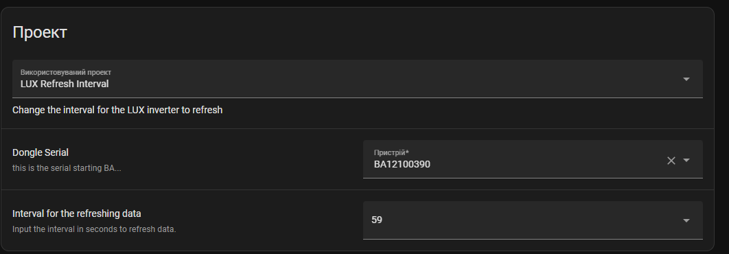

Dmode Опубліковано: 6 липня Поділитись Опубліковано: 6 липня (змінено) 1 годину тому, yur43 сказав: або автоматично оновлювати через оцей проект Це в складі інтеграції люкса, чи інша інтеграція? Змінено 6 липня користувачем Dmode Посилання на коментар Поділитися на інших сайтах More sharing options...
yur43 Опубліковано: 6 липня Автор Поділитись Опубліковано: 6 липня 12 хвилин тому, Dmode сказав: Це в складі інтеграції люкса, чи інша інтеграція? на сторінці інтеграції LXP є сині кнопки, там кілька проектів, які автоматично підхоплює НА. Один цей, ще є автореконект до інвертора. 24 хвилини тому, Dmode сказав: Підключив АС на вхід. Вже пів години туплю, намагаючись запустити заряд батареї, ну і байпас не включається після налаштування часу. Пліз хелп. Що я роблю не так? Ви налаштували почати заряд при рівні 20% (не пізнувато?), а закінчити при 100% (для чого?). Поставте 30/30%, тобто підтримувати резервний запас. І пункт інший, при відсутності сонця. 1 Посилання на коментар Поділитися на інших сайтах More sharing options...
Dmode Опубліковано: 6 липня Поділитись Опубліковано: 6 липня (змінено) 17 хвилин тому, yur43 сказав: Ви налаштували почати заряд при рівні 20% (не пізнувато?), а закінчити при 100% (для чого?). Нічого ще не налаштовував. Це по замовчуванню стояло. Чи це означає що заряд почнеться не раніше ніж SOC опуститься до 20%? 17 хвилин тому, yur43 сказав: Поставте 30/30%, тобто підтримувати резервний запас. Не зрозумів, старт заряду 30% і кінець заряду теж 30%? 17 хвилин тому, yur43 сказав: І пункт інший, при відсутності сонця. Про який пункт мова? Змінено 6 липня користувачем Dmode Посилання на коментар Поділитися на інших сайтах More sharing options...

yur43 Опубліковано: 6 липня Автор Поділитись Опубліковано: 6 липня 20 хвилин тому, Dmode сказав: Нічого ще не налаштовував. Це по замовчуванню стояло. Чи це означає що заряд почнеться не раніше ніж SOC опуститься до 20%? Не зрозумів, старт заряду 30% і кінець заряду теж 30%? Про який пункт мова? коли значення рівні, інвертор буде підтримувати заданий рівень заряду 1 Посилання на коментар Поділитися на інших сайтах More sharing options...

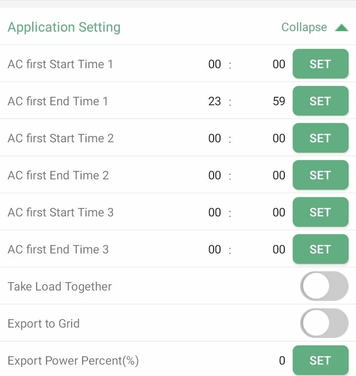

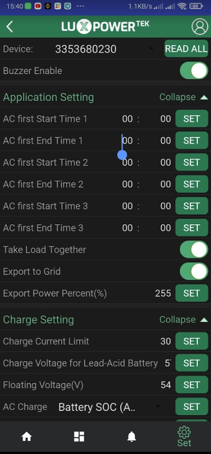

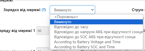

Dmode Опубліковано: 6 липня Поділитись Опубліковано: 6 липня Тільки що, blacktigra сказав: Що в тебе тут налаштовано? Ось так. Треба тут виставити теж час закінчення доби? 1 Посилання на коментар Поділитися на інших сайтах More sharing options...

Dmode Опубліковано: 6 липня Поділитись Опубліковано: 6 липня (змінено) 8 хвилин тому, yur43 сказав: коли значення рівні, інвертор буде підтримувати заданий рівень заряду Зрозумів, зарядка запустилась коли нижній поріг підняв вище поточного SOC. А от байпас не активується. Тобто поки тільки від батареї АС вихід. Змінено 6 липня користувачем Dmode 1 Посилання на коментар Поділитися на інших сайтах More sharing options...
yur43 Опубліковано: 6 липня Автор Поділитись Опубліковано: 6 липня 6 хвилин тому, Dmode сказав: Ще б знати як на цю сторінку попасти, бо не бачу такого в НА. github.com/guybw/LuxPython_DEV 12 хвилин тому, Dmode сказав: Ось так. Треба тут виставити теж час закінчення доби? якщо активний вибір зарядки по часу, то ввести години. Якщо зарядка по напрузі чи сок, то необовязково. 1 Посилання на коментар Поділитися на інших сайтах More sharing options...
Dmode Опубліковано: 6 липня Поділитись Опубліковано: 6 липня Тільки що, yur43 сказав: github.com/guybw/LuxPython_DEV Так не пускає ж. Автор поки не відповів на запит на доступ. Посилання на коментар Поділитися на інших сайтах More sharing options...
blacktigra Опубліковано: 6 липня Поділитись Опубліковано: 6 липня 17 минут назад, Dmode сказал: Ось так. Треба тут виставити теж час закінчення доби? Спробуй як в мене. 1 Посилання на коментар Поділитися на інших сайтах More sharing options...

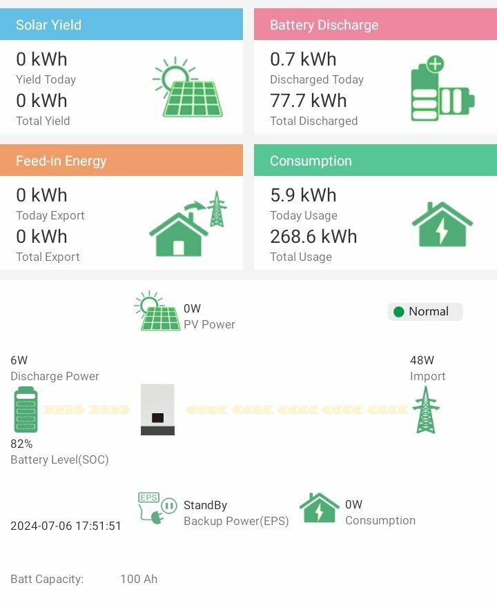

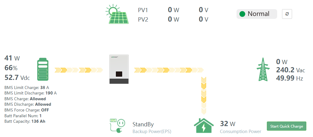

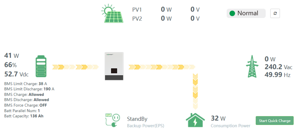

Dmode Опубліковано: 6 липня Поділитись Опубліковано: 6 липня (змінено) Запустився байпас. В оману вводить те, що індикація байпасу з'являється на екрані лише коли є нагрузка. А без нагрузки жодних ліній від grid до інвертора немає. І тому я думав що байпас не працює. Після початкового досвіду з Люксом складається враження, що мій старий PowMr це просто витвір мистецтва з точки зору інтуітивності та юзабіліті інтерфейсу. Змінено 6 липня користувачем Dmode 2 2 Посилання на коментар Поділитися на інших сайтах More sharing options...
blacktigra Опубліковано: 6 липня Поділитись Опубліковано: 6 липня (змінено) 1 час назад, Dmode сказал: А без нагрузки жодних ліній від grid до інвертора немає. Стало цікаво, щойно перевірив - в мене є. Вимкнув автомат на виході. Змінено 6 липня користувачем blacktigra Посилання на коментар Поділитися на інших сайтах More sharing options...
yur43 Опубліковано: 6 липня Автор Поділитись Опубліковано: 6 липня Стало цікаво - як працює протокол Pilontech з SNA. БМС JK оперує тільки дозволом заряджати чи не заряджати, а струм заряду і напруга не змінюється. Я уявляв що процес виходу на балансування проходить через обмеження струму, тоді цей процес швидший. Хто розкаже? Посилання на коментар Поділитися на інших сайтах More sharing options...
Dmode Опубліковано: 6 липня Поділитись Опубліковано: 6 липня 17 хвилин тому, blacktigra сказав: Стало цікаво, щойно перевірив - в мене є. Вимкнув автомат на виході. Мав на увазі дисплей на девайсі. Ця веб схема рідко оновлюється, тому дивився на дисплей. Посилання на коментар Поділитися на інших сайтах More sharing options...
Вадим Киселевский Опубліковано: 6 липня Поділитись Опубліковано: 6 липня (змінено) 11 часов назад, Dmode сказал: У моєму мануалі є два варіанти, в залежності від кольору dip перемикачів. Якщо вірити цьому документу то варіант з синім перемикачем підходить до Пілонтеч, з червоним треба обжимати нестандартно. Дякую за допомогу, але ні один з кабелів, вказаних у мануалі Люкса, не бачив Пілон. Запрацював кабель, який вказано у мануалі Пілону. Це фактично звичайний кабель пачт-корд, але без ліній 1-3. Дякую. Змінено 6 липня користувачем Вадим Киселевский Посилання на коментар Поділитися на інших сайтах More sharing options...

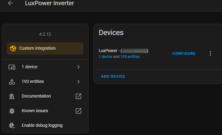

yur43 Опубліковано: 6 липня Автор Поділитись Опубліковано: 6 липня (змінено) 7 годин тому, Dima4s сказав: В мене в мобільному додатку зменшується дозволений струм заряду, отриманий від бмс, коли батарея заряджена. Це самий правильний варіант. Завтра спробую. ...але ємність батареї на jk показує 20048а.г Змінено 7 липня користувачем yur43 Посилання на коментар Поділитися на інших сайтах More sharing options...

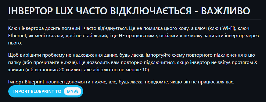

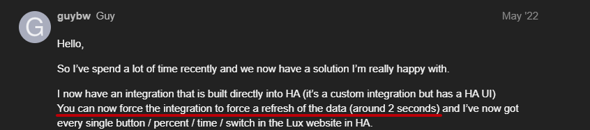

Dmode Опубліковано: 7 липня Поділитись Опубліковано: 7 липня (змінено) 17 годин тому, Dmode сказав: Так не пускає ж. Автор поки не відповів на запит на доступ. З тим розібрався. Достатньо вручну перекинути вміст папки блупрінтс у HA. З якою частотою Ви знімаєте дані? В шаблоні стоїть мінімальний час 20 секунд, і в рідмі файлі вказано, що це мінімально можливий час з точки зору стабільності. В той же час автор на форумі повідомляв, що йому вдалося оптималізувати код і можна стабільно знімати дані з частотою до 2 секунд... Прихований текст Тому поки не зрозуміло чи він не обновив рідмі і шаблон щодо 2 секунд, чи існує якась більш актуальна версія ніж 4.2.12 ? Змінено 7 липня користувачем Dmode 1 Посилання на коментар Поділитися на інших сайтах More sharing options...
