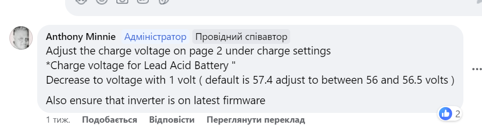

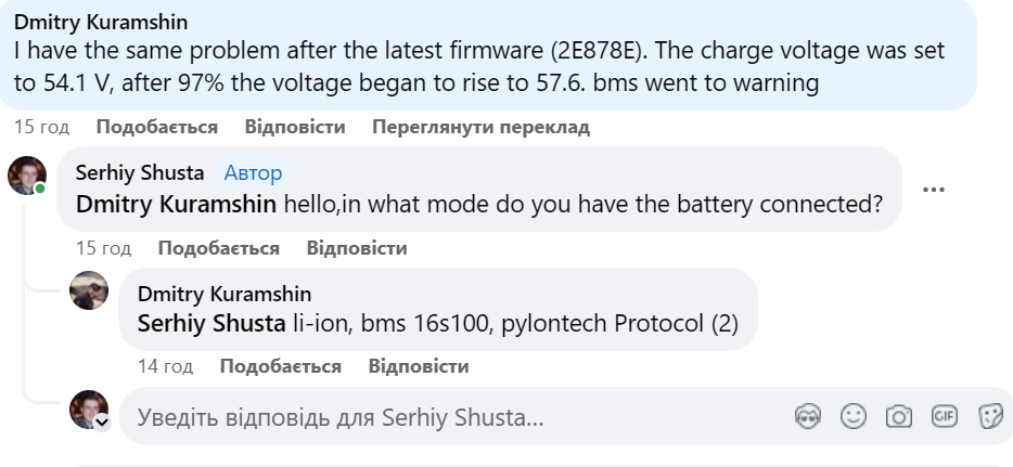

yur43 Опубліковано: 3 липня Автор Поділитись Опубліковано: 3 липня 11 хвилин тому, shusta сказав: в цей момент бмс відключли зарядку як я розумію. може бути, що інвертор не отримує всю належну інформацію від БМС. Отой глюк зупиняє параметр верхньої напруги, а ток заряду не зупиняє. Схоже що конструктори реалізували режим "активація батареї" криво. В Дейе є така галочка, бажано її знімати. А тут програмно додали постійний заряд невеликим током. Яка БМС? Який протокол? Ну і писати в підтримку. Посилання на коментар Поділитися на інших сайтах More sharing options...

shusta Опубліковано: 3 липня Поділитись Опубліковано: 3 липня 1 хвилину тому, yur43 сказав: Яка БМС? Який протокол? Режим свинцевого акумулятора, ручні налаштування, комунікаційного з'єднання нема. Ви наче про схоже писали, Вам щось відповіли? 3 Посилання на коментар Поділитися на інших сайтах More sharing options...

yur43 Опубліковано: 3 липня Автор Поділитись Опубліковано: 3 липня Тільки що, shusta сказав: Режим свинцевого акумулятора, ручні налаштування, комунікаційного з'єднання нема. Ви наче про схоже писали, Вам щось відповіли? так і відповіли - зі свинцем проблем немає, там саморозряд компенсує. А літій - до виробника, всі налаштування через протокол. Отримав тільки свою БМС, буду запускати скоро. 2 Посилання на коментар Поділитися на інших сайтах More sharing options...
shusta Опубліковано: 3 липня Поділитись Опубліковано: 3 липня (змінено) 16 хвилин тому, ЯД сказав: А флоат по времени ограничивается, или постоянно? в ручному режимі ні, працює постійно, але із тим не було проблем коли акумултори стояли просто в буфері пару місяців без розяду-заряду. 7 хвилин тому, yur43 сказав: так і відповіли - зі свинцем проблем немає, там саморозряд компенсує. А літій - до виробника, всі налаштування через протокол. ну я б таке очікував від Powmr а не від люкса, печально( тим паче вони явно вказують що Lifepo4 можна так підключати 7 хвилин тому, yur43 сказав: Отримав тільки свою БМС, буду запускати скоро. теж чекаю jk з комунікацією, нові ячейкі вже готові, але поки то зберу треба щось придумати із зарядом, поки буде перегружати інвертор наче допогає йому на певний час. Змінено 3 липня користувачем shusta 1 Посилання на коментар Поділитися на інших сайтах More sharing options...
ЯД Опубліковано: 3 липня Поділитись Опубліковано: 3 липня 5 хвилин тому, shusta сказав: щось придумати із зарядом, поки буде перегружати інвертор наче допогає йому на певний час Попробуйте флоат поставить ниже балка. Типа 53.6 (3.35 на ячейку). Может в этом бяка в прошивке 1 Посилання на коментар Поділитися на інших сайтах More sharing options...
yur43 Опубліковано: 3 липня Автор Поділитись Опубліковано: 3 липня 9 хвилин тому, shusta сказав: треба щось придумати із зарядом, поки буде перегружати інвертор наче допогає йому на певний час. я поставив верх 54в 1 Посилання на коментар Поділитися на інших сайтах More sharing options...
shusta Опубліковано: 3 липня Поділитись Опубліковано: 3 липня (змінено) 9 хвилин тому, ЯД сказав: Попробуйте флоат поставить ниже балка. Типа 53.6 (3.35 на ячейку). Может в этом бяка в прошивке так пробувати, якраз в групі сапорта знайшов щось подібне, але тут наче рекоменують понижувати bulk, ну і відповідно і float, так як він має бути більше рівний за bulk 7 хвилин тому, yur43 сказав: я поставив верх 54в в мене так само було, сьогодні постави 53,6 bulk і float, якщо не допоможе спробую флоат поставити нижче. а ще є підозра що це може бути повязано із зрядкою від мережі, то її спробує теж зробити залежною від вольтажа, зараз від часу. Змінено 3 липня користувачем shusta Посилання на коментар Поділитися на інших сайтах More sharing options...
ЯД Опубліковано: 3 липня Поділитись Опубліковано: 3 липня (змінено) Я думаю кака в том, что после балк заряда напряжение опускается до состояния спокйствия (на новой ячейке это вроде 3.35), флоат видит, что ниже и пихает немного ампер. И так в какой то момент батарея доходит до полного полного, но напряжение то все равно опустится, и тут минимальный ампер и напряжение стреляет как перезаряд. Но могу конечно быть не прав Змінено 3 липня користувачем ЯД Посилання на коментар Поділитися на інших сайтах More sharing options...

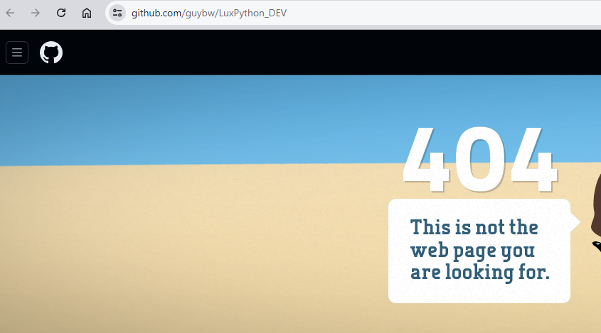

yur43 Опубліковано: 4 липня Автор Поділитись Опубліковано: 4 липня 7 хвилин тому, Dmode сказав: Де цю інтеграцію шукати? В списку доступних в HA її немає. github.com/guybw/LuxPython_DEV там інструкція як ставити Посилання на коментар Поділитися на інших сайтах More sharing options...
Dmode Опубліковано: 4 липня Поділитись Опубліковано: 4 липня (змінено) 18 хвилин тому, yur43 сказав: github.com/guybw/LuxPython_DEV там інструкція як ставити Приватний репозиторій, немає доступу. Прихований текст Змінено 4 липня користувачем Dmode Посилання на коментар Поділитися на інших сайтах More sharing options...

yur43 Опубліковано: 4 липня Автор Поділитись Опубліковано: 4 липня 42 хвилини тому, Dmode сказав: Приватний репозиторій, немає доступу. Приховати вміст значить буде просити гроші. Пишіть що Ви з України, включить доступ. Посилання на коментар Поділитися на інших сайтах More sharing options...
Dmode Опубліковано: 4 липня Поділитись Опубліковано: 4 липня (змінено) 17 хвилин тому, yur43 сказав: значить буде просити гроші. Пишіть що Ви з України, включить доступ. Написав. Почитав його тему на форумі HA. Гроші не просить, роздає доступ після імейл запиту. Але тижнями може не відповідати, останній раз був онлайн два тижні тому. Змінено 4 липня користувачем Dmode 1 Посилання на коментар Поділитися на інших сайтах More sharing options...
