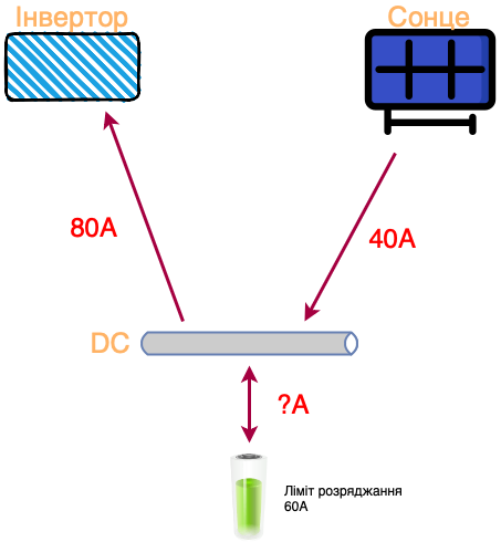

DraVVa Опубліковано: 17 годин тому Поділитись Опубліковано: 17 годин тому 2 години тому, DraVVa сказав: Особисто бачив як інвертор декілька раз за хвилину перезапускався від овер-навантаження (чайник + насос скважини) а в журналі пусто якщо обмеження/відключення виконується через команду з бмс, це якось має відображатися в журналі ? Посилання на коментар Поділитися на інших сайтах More sharing options...
volomoto Опубліковано: 15 годин тому Поділитись Опубліковано: 15 годин тому (змінено) 2 години тому, DraVVa сказав: якщо обмеження/відключення виконується через команду з бмс, це якось має відображатися в журналі ? Бмс не дає ніяких команд, вона всього лише каже поточний стан батараї, яким струмом можна розряджати, яким заряджати і до якої напруги. А всі інші рішення приймає інвертор. Upd. Є таки одна команда: Force Full Charge, але вона не має відношення до аварійного відключення. Змінено 15 годин тому користувачем volomoto 1 Посилання на коментар Поділитися на інших сайтах More sharing options...
DraVVa Опубліковано: 12 годин тому Поділитись Опубліковано: 12 годин тому 2 години тому, volomoto сказав: яким струмом можна розряджати це і є команда як відреагує інвертор якщо навантаження на нього наприклад 5кВт а бмс обмежує струм з батареї наприклад в 75А ? При цьому 220 від рес немає ! Посилання на коментар Поділитися на інших сайтах More sharing options...
ЯД Опубліковано: 12 годин тому Поділитись Опубліковано: 12 годин тому (змінено) 44 хвилини тому, DraVVa сказав: це і є команда як відреагує інвертор якщо навантаження на нього наприклад 5кВт а бмс обмежує струм з батареї наприклад в 75А ? При цьому 220 від рес немає ! Bms - battery management system.систкма управления батареи. Не инвертором. Инвертор отвечает за подачу ээ и когда и что переключать. И может спросить у бмс а как с тобой работать и какими токами. И если настройщик поставил ограничение 75А на бмс, но на инверторе нет ограничений, то бмс просто вырубит батарею по настройкам. Ну может там есть типа 100А на 5 минут. Тогда ошиб а и через 5 минут вырубит И каким током разряжать это не команда. Команда - это что либо сделать. Ток заряда - это параметр. Их инвертор может спросить. Бензобак в авто не говорит машине, как ехать и сколько тратить бенза Змінено 12 годин тому користувачем ЯД Посилання на коментар Поділитися на інших сайтах More sharing options...
yur43 Опубліковано: 10 годин тому Автор Поділитись Опубліковано: 10 годин тому 2 години тому, DraVVa сказав: це і є команда як відреагує інвертор якщо навантаження на нього наприклад 5кВт а бмс обмежує струм з батареї наприклад в 75А ? При цьому 220 від рес немає ! це параметр налаштування, продиктований БМС інвертору. Тільки ставив, людина "вирішила почати" з 2,4 пілонтеча. БМС дав інвертору налаштування 25А і пофігу шо там по 100А ми ставимо, теоретичних 1,25кВт потужності на EPS і в захист. Тепер згадую всі китайські батарейки, які не боялися 1С обмеження ставити, а пілон же гарантію нам дає... І додавати тепер до цього імна треба по 15s, бо вже влип. 1 Посилання на коментар Поділитися на інших сайтах More sharing options...
