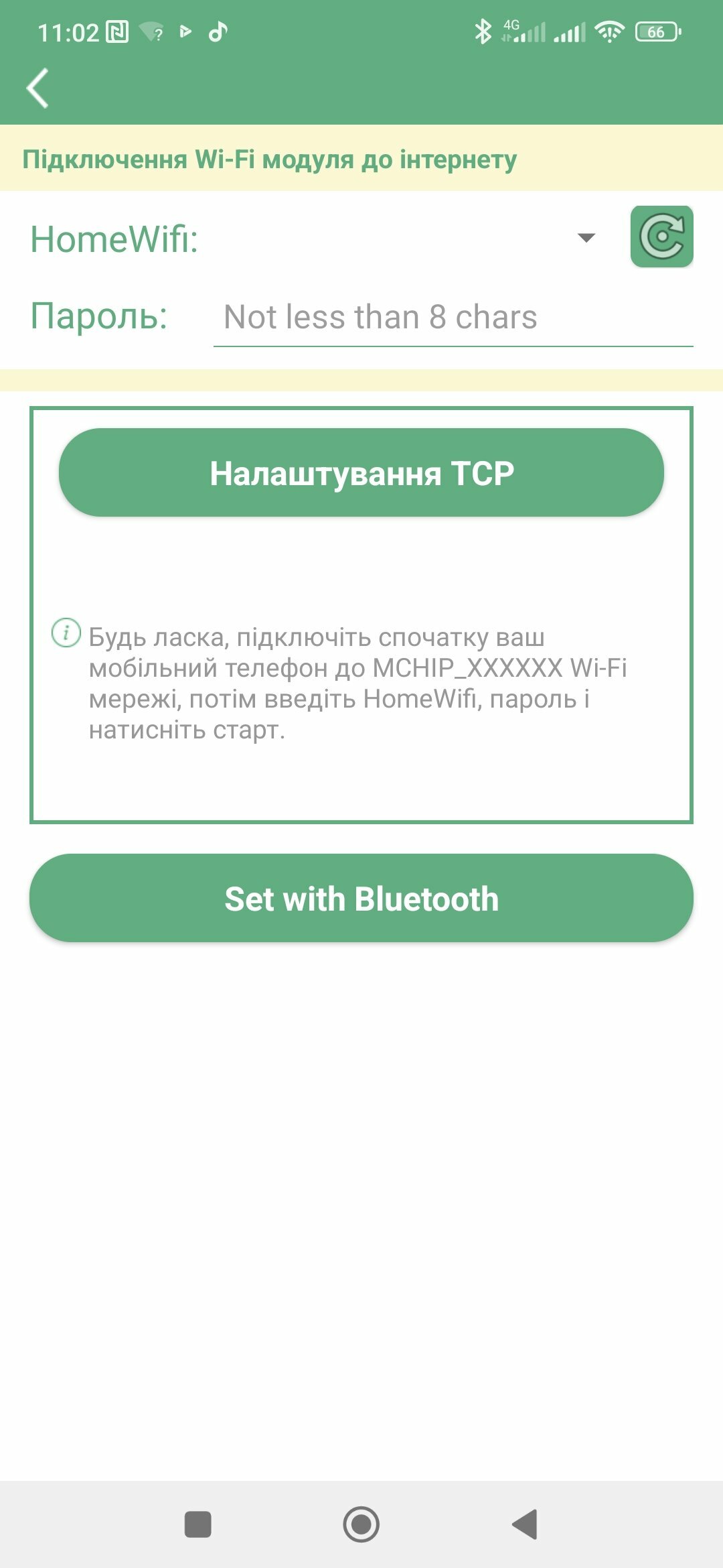

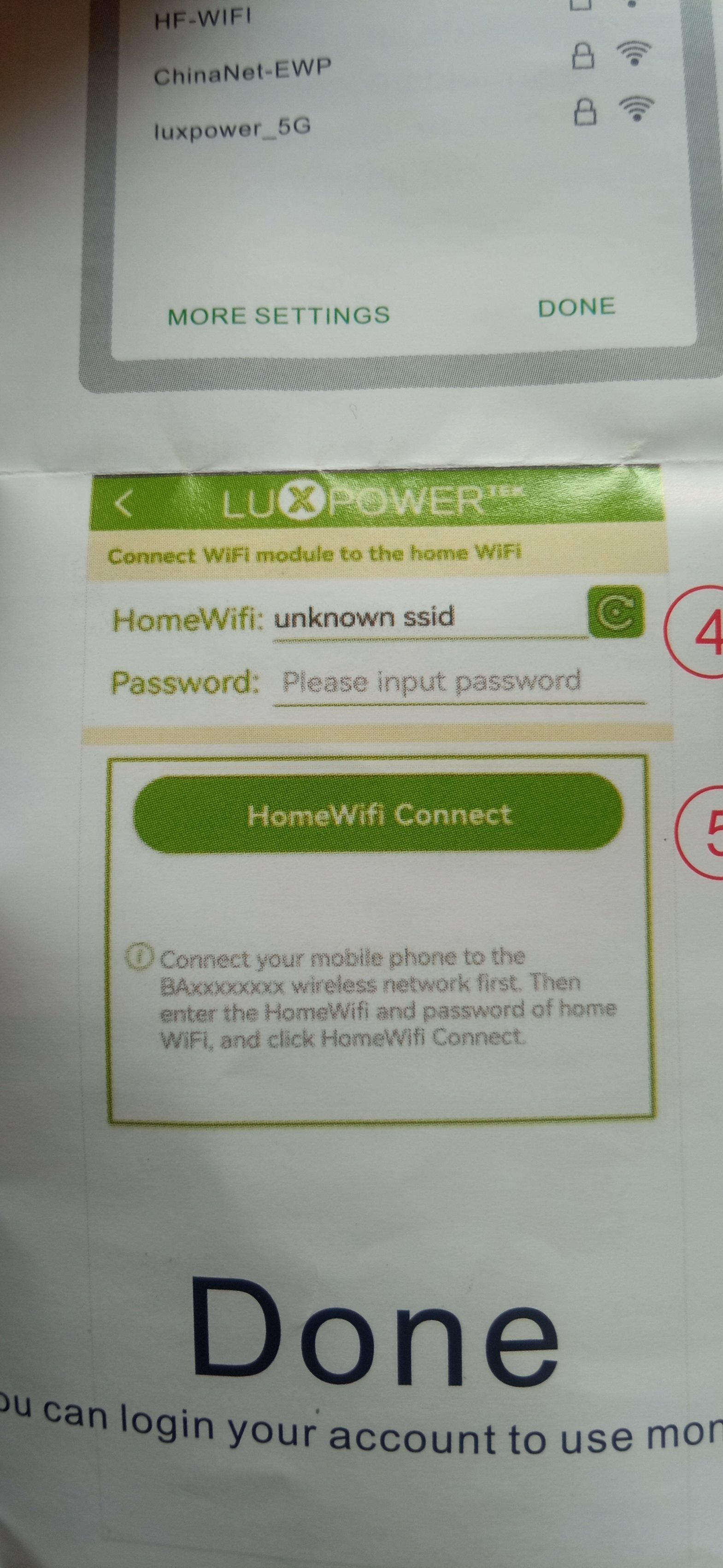

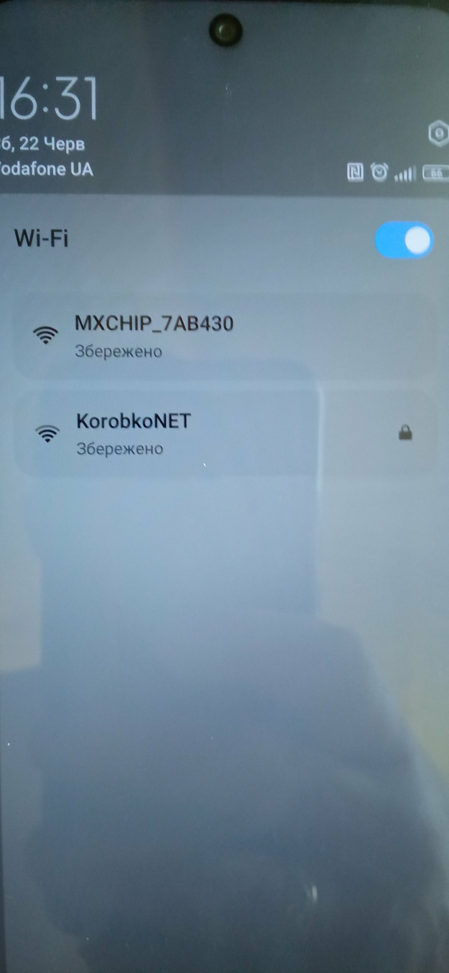

ЯД Опубліковано: 23 червня Поділитись Опубліковано: 23 червня 40 хвилин тому, KorNik сказав: ДоЯкДоброго всім дня! Маю таку проблему. При підключенні модуля WIFi він не конектиться до домашньої мережі. В мануалі пишеться, що попередньо потрібно підключитись до блоку через MXCHIP. Коли я підключаю телефон до цієї мережі (модуля) в програмі відсутні "домашніі мережі" до яких треба його підключити. Акаунт переустановив. Дані оновив. Програвся з цим лихом більше трьох годин а результату не має. Можливо хтось вже з таким зустрічався??? Иногда эти свистки понимают только 2,4ггц вифи, а 5 не видят. Если у вас домашняя вифи только 5ггц например 2 Посилання на коментар Поділитися на інших сайтах More sharing options...

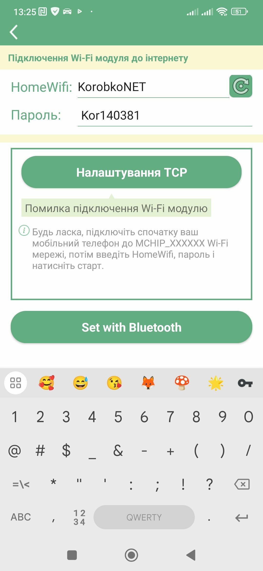

KorNik Опубліковано: 23 червня Поділитись Опубліковано: 23 червня Дякую! Перевів роутер на 2.4Гц але ситуація не змінилась. При підключенні віфі телефону до свистка він у програмі не бачить інших мереж. Пробував вводити вручну, але пише помилка підключення. Що робити далі ХЗ. Посилання на коментар Поділитися на інших сайтах More sharing options...
KorNik Опубліковано: 23 червня Поділитись Опубліковано: 23 червня В мануалі по підключенню має видавати імя модуля ВА****** за серійним номером. У мене чомусь він визначається як MCHIP...???? Навіть не знаю чи це якась помилка чи проблема з модулем Посилання на коментар Поділитися на інших сайтах More sharing options...

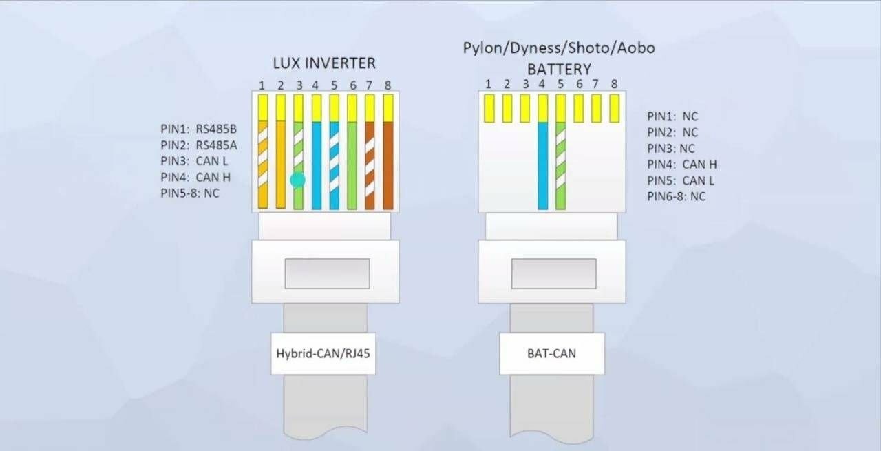

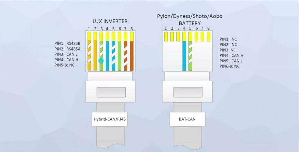

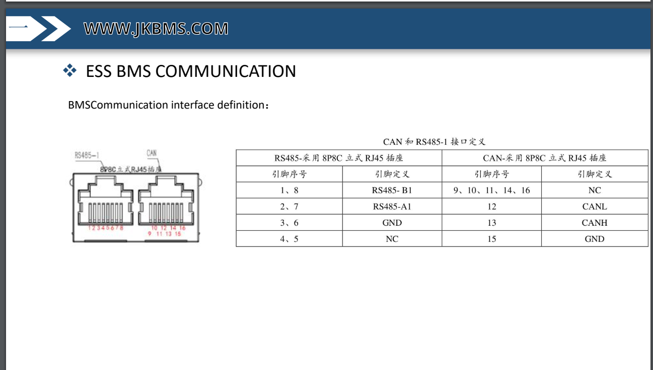

Dima4s Опубліковано: 23 червня Поділитись Опубліковано: 23 червня 14 часов назад, Dmytro Kokhna сказал: Всем привет может кому будет полезно, покупал БМС тут a.aliexpress.com/_EJ36wfN стоит последняя прошивка 15.19 LUX протокол доступен про отображение параметров батареи в мониторинге только с LUX протоколом (и 6 бренд батареи в инверторе) - отображается в мониторинге инфа адекватная любые другие комбинации с pylon (#2) или GoodWe(#8) и в инверторе 2 - не отображается емкость батареи или половина от указанной в бмс на счет алгоритма заряда прекращается заряд как только БМС репортает про 100 не важно что выставлено в RCV time, RFV, RFV Time. Может кто-то успешно решал эту проблему?) Можете показати розпіновку кабеля мережевого? В мене прошивка 15.17. Люкс є в програмі на телефоні. Але нічого інвертор не бачить. Думаю може кабель обжатий не вірно. 1 Посилання на коментар Поділитися на інших сайтах More sharing options...
Dmytro Kokhna Опубліковано: 24 червня Поділитись Опубліковано: 24 червня инвертер 4 CAN H 5 CAN L BMS 4 CAN H 5 CAN L делал по www.jkbms.com/wp-content/uploads/2024/06/JK-BMS-User-Manual-for-PB-series-jkbms.com_.pdf 2 Посилання на коментар Поділитися на інших сайтах More sharing options...
Dima4s Опубліковано: 24 червня Поділитись Опубліковано: 24 червня 9 минут назад, Dmytro Kokhna сказал: 4 CAN H 5 CAN L BMS 4 CAN H 5 CAN L дякую. тобто обидві сторони обжаті однаково. Мені китайці прислали такий кабель з БМС. і він не працює. Я пробував всі протоколи, всі варіанти в інверторі. просто нічого не бачило. Оце мене осінило що щось з кабелем не те.. знайшов картинку, переобжав, і вуаля. все працює. prnt.sc/2A9NgC9ri5dA Обжимав як на картинці. 1 Посилання на коментар Поділитися на інших сайтах More sharing options...
Dmytro Kokhna Опубліковано: 24 червня Поділитись Опубліковано: 24 червня (змінено) может такая распиновка была когда-то как на скрине выше на моем на коробке было такое из-за этого и получилось что одинаково с обеих сторон Змінено 24 червня користувачем Dmytro Kokhna 1 Посилання на коментар Поділитися на інших сайтах More sharing options...
