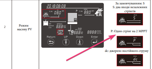

DraVVa Опубліковано: 18 червня 2023 Поділитись Опубліковано: 18 червня 2023 Доброго дня. Нещодавно змонтував цей інвертор і один стрінг панелей (8х400Вт). Поки що без АКБ (поставив відповідне налаштування) та ЗТ - це все планується пізніше... в режимі "по замовчуванню" якось працює - Хочу включити режим "Hybrid" для того щоб підмішувало з мережі до генерації - Feed-In (генерація в електромережу) лишу Disable Я вірно розумію що один стрінг краще підключити паралельно на обидва PV ? Дякую. Посилання на коментар Поділитися на інших сайтах More sharing options...
yur43 Опубліковано: 22 червня 2023 Автор Поділитись Опубліковано: 22 червня 2023 (змінено) Потрібно більше інформації. Максимальна напруга стринга, ток . А так да, паралельно. І налаштування - один стринг. Змінено 22 червня 2023 користувачем yur43 1 1 Посилання на коментар Поділитися на інших сайтах More sharing options...

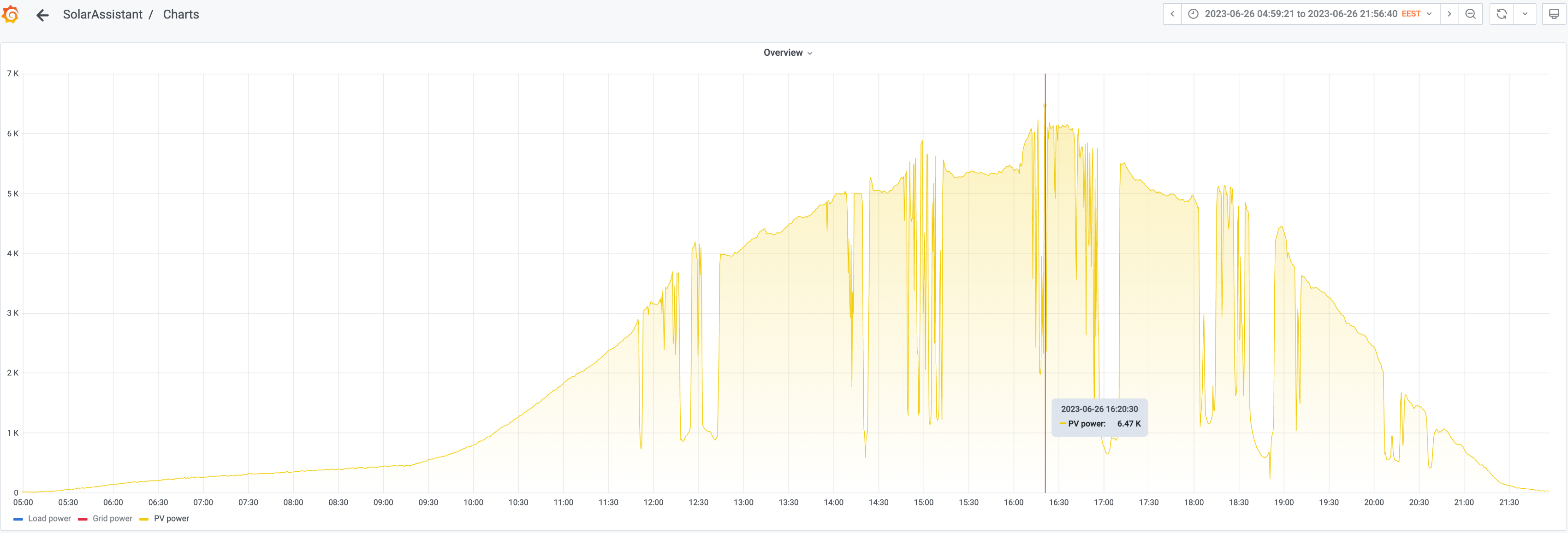

yur43 Опубліковано: 22 червня 2023 Автор Поділитись Опубліковано: 22 червня 2023 (змінено) Подав заявку на "ЗТ" ще на початку травня. Все переносять дати... Тим часом вирішив змінити направлення панелей. Були всі на південь. Розвертаю половину на південний схід, половину - південний захід. Вичитав що зміна азимуту на 45 град на ці напрямки знижує генерацію вього на 7-8 %. Зате розтягує період генерації і зглажує пік в полудень. Інвертор має два МРРТ . Змінено 23 червня 2023 користувачем yur43 3 Посилання на коментар Поділитися на інших сайтах More sharing options...
yur43 Опубліковано: 27 червня 2023 Автор Поділитись Опубліковано: 27 червня 2023 (змінено) Розвернув панелі. Перше поле вийшло десь 32град на схід, друге близько 25град на захід. Будівля трохи розвернута і криша малувата для маневрів. МРРТ веде себе цікаво. Коли генерації з лишком, а потреби немає, з обох полів приходить однакова потужність і напруга. Прямо ват у ват, вольт у вольт. Я навіть поліз в налаштування, думав що включив паралельний режим. Але коли є споживання, різниця в генерації полів може досягати 3,5 разів бачив. При цьому напруга майже однакова, різний ток і потужність полів. В теорії для отримання бажаного ефекту треба напрямки полів розводити до тих пір поки крива генерації не стане максимально широка, без полуденного провалу. Але на практиці одна панель з кріпленням і баластом важить під 100кг, нуїї. І так подер ними ПВХ мембрану добре. Вчора вітер тупо підняв профнастилу лист і кинув на веранду ребром, але ПВХ ціла. Після цього переставляння ще треба шоб ноги позаживали трохи Змінено 27 червня 2023 користувачем yur43 1 Посилання на коментар Поділитися на інших сайтах More sharing options...

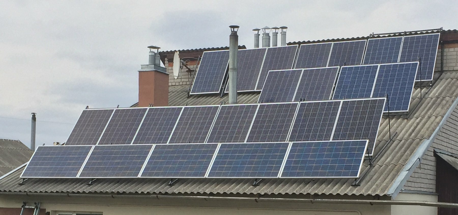

sanyas15 Опубліковано: 28 червня 2023 Поділитись Опубліковано: 28 червня 2023 2 години тому, yur43 сказав: Стояло рядами по 3+3+2+2шт О, так у Вас 10 панелей... А у мене 24 панелі (2 стрінга по 12 штук), та ще й на шифері... Посилання на коментар Поділитися на інших сайтах More sharing options...
volomoto Опубліковано: 28 червня 2023 Поділитись Опубліковано: 28 червня 2023 3 години тому, sanyas15 сказав: та ще й на шифері А як їх взагалі на шифері розвертати? 1 Посилання на коментар Поділитися на інших сайтах More sharing options...

yur43 Опубліковано: 28 червня 2023 Автор Поділитись Опубліковано: 28 червня 2023 1 година тому, Фрай сказав: А куди орієнтувати і що це дає? мисля була така Найбільша ефективність панелі досягається при орієнтації на південь. Читав дипломну якогось вчоного, він дослідним шляхом визначив що зміна орієнтації на 45 град від півдня знижує генерацію на 7-8% всього. При орієнтації на схід-захід були інші цифри. Він те робив щоб довести шо на будь якому даху сонячні панелі мона. Бо люди часто думають - в мене криша розвернута з півдня на північ, буде мало генерації. А насправді вистачить тої генерації і вона розподілена в різний час доби, що дає можливість більше згенерувати умовним інвертором. Мене особисто не влаштовували оті піки, коли сонце пару годин жарить всі панелі і інвертор. Зараз розраховую отримати більш рівномірні графіки. Правда ЗТ так і не підключили, дівати енергію немає куди. Відповідно, графіки не показові. 4 Посилання на коментар Поділитися на інших сайтах More sharing options...
mib Опубліковано: 28 червня 2023 Поділитись Опубліковано: 28 червня 2023 1 час назад, yur43 сказал: Мене особисто не влаштовували оті піки, коли сонце пару годин жарить всі панелі і інвертор. Зараз розраховую отримати більш рівномірні графіки. Правда ЗТ так і не підключили, дівати енергію немає куди. Відповідно, графіки не показові. Из того что я насмотрелся начитался если нет ЗТ то есть смысл разворачивать на юго/восток и на юго/запад если я правильно понял про 45 градусов этого исследователя где то так и есть, но тут еще есть нюанс с наклоном если он правильный относительно широты то все так, и выработка немного размажется в течении дня и главное где то на час продлится вечером и утром раньше начнут заряжаться акб, плюс часто бывает что утром небо ясное, а в течении дня облачно или дождь У меня панели направлены на юг точнее 190 градусов на 10 градусов сдвинуты на запад, но угол пологий около 30 градусов, генерация сейчас начинается в 5:30 существенная уже в 7 утра и к 10-11 акб уже заряжены, тоесть к пику генерации мне уже много энергии не нужно так как нагрузки всего 300-700 ват вечером заканчивается генерация около 20:00 Но у меня поле вдвое больше чем может обработать инвертор у него мппт на 1,4 квт а панелей у меня 2,4 Но в теории если развиваться из резервной системы в систему компенсации собственного потребления, увеличив инвертор с 3х кВт до 8-10 так как к нынешнему я чего то мощного в виде бойлера или сушильной машины подключить не могу то у меня есть три ската крыши Восток 100 градусов, юг 190 градусов, запад 280 градусов Так вот на юг у меня поместится 7-8 квт и я бы ставил по максимуму, на запад поместится так же но я бы поставил 2-3 кВт восток вообще под вопросом, но если уже влазить то тоже поставил бы 2-3 кВт Ну и в идеале двух/трех суточный запас по акб в моем случае это 40-50 кВт*ч Плюс малость поменять привычки переместив все энергоемкие процессы типа стирки сушки Но пока при моем потреблении в 12000 кВт*ч в год, и скорее всего я его уменьшу до 9-10 000 кВт*ч в год починив тепловой насос либо сделав новый так что бы еще уменьшить на 1500 за счет ГВС сейчас это четверть годового расхода ЭЭ то к сожалению экономики в этом нет, но вот каждый солнечный кВт греет душу резерв так 100% 3 Посилання на коментар Поділитися на інших сайтах More sharing options...
volomoto Опубліковано: 29 червня 2023 Поділитись Опубліковано: 29 червня 2023 В мене є тільки східний і західний схили, тому місця для маневрів практично нема. Якщо прогнати мою конфігурацію даху через калькулятори сонячної енергії, то потрібне сонячне поле на 25-30% більше, щоб отримати таку ж річну кількість енергії, як для південної орієнтації. Цікаво, що потужність інвертора при цьому збільшувати не треба, бо генерація рівномірніше розподіляється впродовж дня. Отут Fronius зробив дослідження генерації двої однакових запаралелених стрінгів, які орієнтовані на схід та захід: www.fronius.com/~/downloads/Solar Energy/Technical Articles/SE_TA_Efficient_East_West_orientated_PV_systems_with_one_MPP_Tracker_EN.pdf. Висновнки цікаві, зокрема оце: Цитата ...and secondly the nominal power of the single inverter can be reduced by up to 35% - depending on the inclination angle of the installed solar modules. Я недавно робив тест максимальної генерації свого західного поля потужністю 6.5 кВт, правда тест не зовсім хороший вийшов, бо набігли хмари, але при цьому всеодно вдалось витягнути 39 кВт•год і навіть побачити 6.47 кВт пікової потужності, після того, як панелі побули трохи в тіні і охолонули: До 10 год генерації дуже плавно наростає, але це згодом компенсується східним полем потужністю 9 кВт, яке зараз в процесі монтажу. 2 Посилання на коментар Поділитися на інших сайтах More sharing options...
yur43 Опубліковано: 29 червня 2023 Автор Поділитись Опубліковано: 29 червня 2023 10 хвилин тому, volomoto сказав: В мене є тільки східний і західний схили.. Зрозуміло що інвестиції в панелі відносно віддачі трохи більші за просте орієнтування на південь. Але то приємно компенсується більшою рівномірністю генерації. Маю окрему думку про збільшення генерації в несонячну погоду. Також був на ютубі відосік, де взимку просто розкладені на землі панелі генерували більше ніж ті що під кутом 60 град до горизонту. Тобто генерація була не від напрямку на сонце (якого не було), а від площі і ця площа збирала розсіяне світло від мряки. 2 Посилання на коментар Поділитися на інших сайтах More sharing options...
sanyas15 Опубліковано: 29 червня 2023 Поділитись Опубліковано: 29 червня 2023 (змінено) 16 годин тому, volomoto сказав: А як їх взагалі на шифері розвертати? Ото ж і не знаю.... Поки що так на південь. Зліва є сарай, дах орієнтований схід-захід. От і думаю, чи доцільно буде перенести туди всі панелі - 12штук на схід і 12 штук на захід? Змінено 29 червня 2023 користувачем sanyas15 1 Посилання на коментар Поділитися на інших сайтах More sharing options...
yur43 Опубліковано: 29 червня 2023 Автор Поділитись Опубліковано: 29 червня 2023 з похилими дахами я б не морочився, кріпив би плоско, з кутом даху. На плоскому даху можна потягати панелі. Ще не факт, що я не поверну їх в попереднє положення. 1 Посилання на коментар Поділитися на інших сайтах More sharing options...
