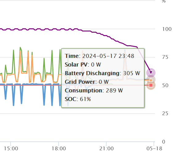

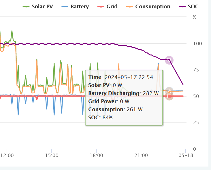

vadym petrov Опубліковано: 19 травня Поділитись Опубліковано: 19 травня На відключенні останньому дивно себе батарея повела. За годину -23% при навантаженні 270вт і ємності 4.8квт, pylontech При чому до цього дуже рівно розряджалось, це щось недобре їй? Посилання на коментар Поділитися на інших сайтах More sharing options...
vadym petrov Опубліковано: 19 травня Поділитись Опубліковано: 19 травня 3 минуты назад, vadym petrov сказал: На відключенні останньому дивно себе батарея повела. За годину -23% при навантаженні 270вт і ємності 4.8квт, pylontech При чому до цього дуже рівно розряджалось, це щось недобре їй? а десь в 00.00 вже світло дали і я не побачив що було б далі Посилання на коментар Поділитися на інших сайтах More sharing options...
yur43 Опубліковано: 19 травня Автор Поділитись Опубліковано: 19 травня 46 хвилин тому, vadym petrov сказав: На відключенні останньому дивно себе батарея повела. За годину -23% при навантаженні 270вт і ємності 4.8квт, pylontech При чому до цього дуже рівно розряджалось, це щось недобре їй? може підвищити напругу балансування? Посилання на коментар Поділитися на інших сайтах More sharing options...
vadym petrov Опубліковано: 19 травня Поділитись Опубліковано: 19 травня 39 минут назад, yur43 сказал: може підвищити напругу балансування? не думаю, що можливо таке задати у мене Посилання на коментар Поділитися на інших сайтах More sharing options...
vadym petrov Опубліковано: 21 травня Поділитись Опубліковано: 21 травня В 19.05.2024 в 20:48, vadym petrov сказал: вчорашнє відключення пройшло нормально, скільки показував споживання, так і саджало батарею, рівномірно. 😑 1 Посилання на коментар Поділитися на інших сайтах More sharing options...

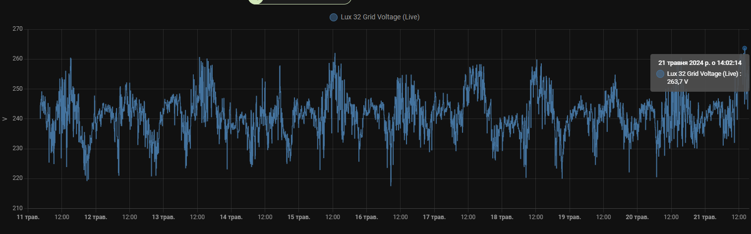

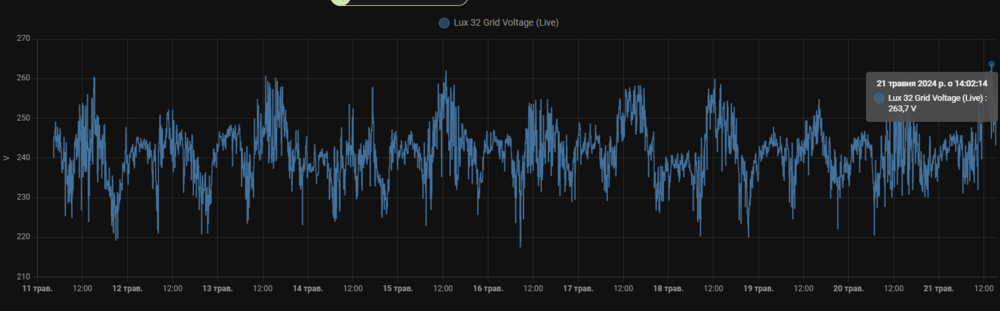

Dmode Опубліковано: 21 травня Поділитись Опубліковано: 21 травня (змінено) Чи є в Люксах налаштування верхнього порогу напруги для режиму експорту? Щоб експорт знижувався до цього рівня, і повністю припинявся при його перевищенні... Змінено 21 травня користувачем Dmode Посилання на коментар Поділитися на інших сайтах More sharing options...
Dalet Опубліковано: 21 травня Поділитись Опубліковано: 21 травня 12 минут назад, Dmode сказал: Чи є в Люксах налаштування верхнього порогу напруги для режиму експорту? Щоб експорт знижувався до цього рівня, і повністю припинявся при його перевищенні... Люкс стільки не коштує 1 Посилання на коментар Поділитися на інших сайтах More sharing options...
yur43 Опубліковано: 21 травня Автор Поділитись Опубліковано: 21 травня 47 хвилин тому, Dmode сказав: Чи є в Люксах налаштування верхнього порогу напруги для режиму експорту? Щоб експорт знижувався до цього рівня, і повністю припинявся при його перевищенні... механізм має бути, але не регульований Якщо на вході стоїть РН з потрібним верхнім порогом, мережа з високою напругою відсікається і інвертор дає чітко номінал. А так як в Дейе, таблиця залежності Р-генерації від напруги, так немає. Та й потужності тут поменьше. 1 Посилання на коментар Поділитися на інших сайтах More sharing options...
