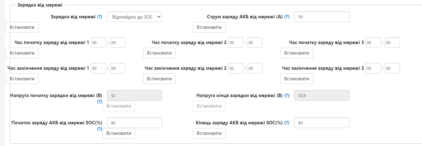

yur43 Опубліковано: 7 жовтня 2023 Автор Поділитись Опубліковано: 7 жовтня 2023 (змінено) 11 хвилин тому, Марина Ващенко сказав: Доброго вечора! Встановили інвертор та батарею ,але вона заряджається тільки від панелей,а зараз майже немає сонця .Як налаштувати, щоб заряд батареї йшов ще від мережі😭🙏 Підключіться з комп'ютера, там наглядніше. Заряд від мережі згідно напруги або SOC. Орієнтуйтесь на 80% заряду. Коли немає сонця, батарея буде в такому стані. О, бачу вже. Скриншот треба робити після зчитування даних. Змінено 7 жовтня 2023 користувачем yur43 Посилання на коментар Поділитися на інших сайтах More sharing options...
Марина Ващенко Опубліковано: 7 жовтня 2023 Поділитись Опубліковано: 7 жовтня 2023 (змінено) 22 минуты назад, yur43 сказал: Орієнтуйтесь на 80% заряду А де виставити цей параметр? Стільки параметрів,я боюсь щось не те зробити😔 Змінено 7 жовтня 2023 користувачем Марина Ващенко Посилання на коментар Поділитися на інших сайтах More sharing options...
yur43 Опубліковано: 7 жовтня 2023 Автор Поділитись Опубліковано: 7 жовтня 2023 (змінено) краще б вам когось попросити, негоже жінці таке робити Змінено 7 жовтня 2023 користувачем yur43 1 Посилання на коментар Поділитися на інших сайтах More sharing options...
Марина Ващенко Опубліковано: 7 жовтня 2023 Поділитись Опубліковано: 7 жовтня 2023 17 минут назад, yur43 сказал: краще б вам когось попросити, негоже жінці таке робити ДЯКУЮ!!!Все працює😚 Жінці теж треба вміти))) 3 Посилання на коментар Поділитися на інших сайтах More sharing options...

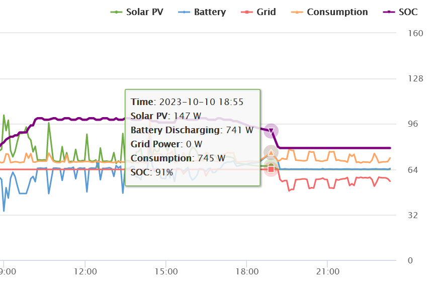

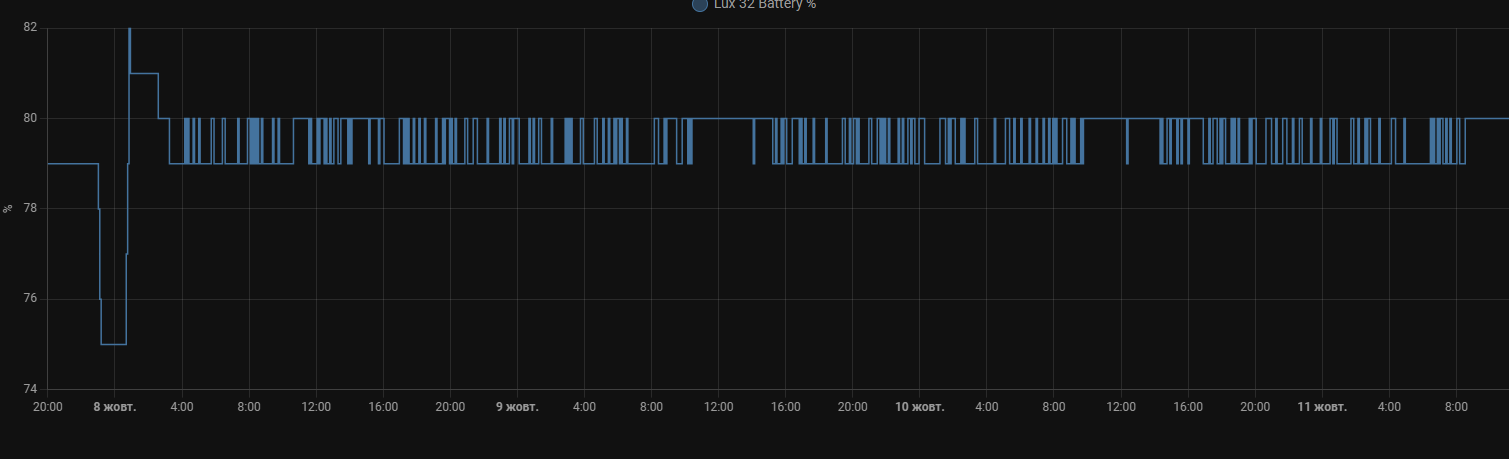

vadym petrov Опубліковано: 10 жовтня 2023 Поділитись Опубліковано: 10 жовтня 2023 (змінено) В мене чомусь сьогодні з'їло 10% батареї за 10 хвилин, АКБ 4.8квт, значить навантаження було 480*6 = 2880 вт, але на графіку його чомусь нема, перший раз таке бачу, зупинилося тільки тому що ліміт розряду 80%. Змінено 10 жовтня 2023 користувачем vadym petrov Посилання на коментар Поділитися на інших сайтах More sharing options...
Dalet Опубліковано: 11 жовтня 2023 Поділитись Опубліковано: 11 жовтня 2023 9 часов назад, blacktigra сказал: А скажіть будь ласка чому якщо інвертор без зв'язку бмс, то потрібно виставляти в налаштуваннях що це кислотна батарея? Це тому що для варіанту налаштування "літій" обов'язково потрібно обрати виробника батареї? тому що для Літія треба зє'днання батареї з інвертором по дата кабелю. Вони мають спілкуватися. От це і є перепоною. АКБ дає інвертору обмеження по батареї і інвертор керується тим. А як цього нема - то руцями все, а руцями доступно лиш у свинцю. 2 1 Посилання на коментар Поділитися на інших сайтах More sharing options...
yur43 Опубліковано: 11 жовтня 2023 Автор Поділитись Опубліковано: 11 жовтня 2023 11 годин тому, vadym petrov сказав: В мене чомусь сьогодні з'їло 10% батареї за 10 хвилин, АКБ 4.8квт, значить навантаження було 480*6 = 2880 вт, але на графіку його чомусь нема, перший раз таке бачу, зупинилося тільки тому що ліміт розряду 80%. якась причина була В мене батарея просто лежить, задіюється тільки в рідкі моменти відключень Посилання на коментар Поділитися на інших сайтах More sharing options...

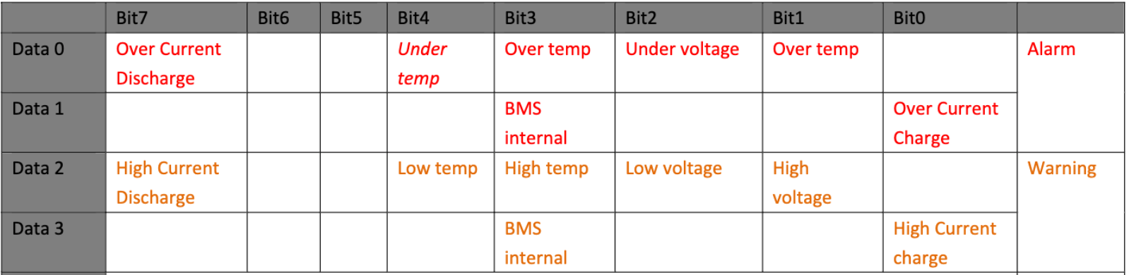

volomoto Опубліковано: 11 жовтня 2023 Поділитись Опубліковано: 11 жовтня 2023 1 година тому, blacktigra сказав: 2 кВт для БМС це ок, вона бачить що для АКБ то є норм. А коли з'явився ще 1 кВт, то для АКБ то вже занадто, і БМС каже інвертору щоб той йшов в сраку. Що при цьому зробить інвертор? Від'єднає сторону споживачів? БМС каже наперед максимальний струм розряду, а також передає інформацію про попередження та аварії: ва Якщо так сталося, що струм наблизився або перевищує максимальний, то БМС відсилає попередження і запускає таймер, а далі відключення навантаження є на відповідальності інвертора, але якщо він цього не зробить, то через певний час в БМС спрацює свій захист (закриття розрядних ключів) і відішлеться відповідний біт аварії. 2 2 Посилання на коментар Поділитися на інших сайтах More sharing options...

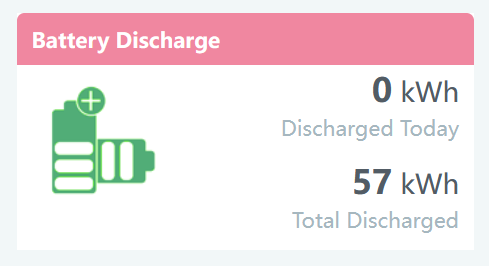

vadym petrov Опубліковано: 14 жовтня 2023 Поділитись Опубліковано: 14 жовтня 2023 (змінено) А якщо в мене на цифрі "2.3 kwh discharged today" рівно 50% SOC було сьогодні, це значить повна ємніть батарей 4.6 кв*г? не малувато для двох нових 2000С пілонів? має бути 4.8 жеж Змінено 14 жовтня 2023 користувачем vadym petrov Посилання на коментар Поділитися на інших сайтах More sharing options...
yur43 Опубліковано: 14 жовтня 2023 Автор Поділитись Опубліковано: 14 жовтня 2023 7 хвилин тому, vadym petrov сказав: А якщо в мене на цифрі "2.3 kwh discharged today" рівно 50% SOC було сьогодні, це значить повна ємніть батарей 4.6 кв*г? не малувато для двох нових 2000С пілонів? має бути 4.8 жеж а втрати врахували ? 1 Посилання на коментар Поділитися на інших сайтах More sharing options...
Фрай Опубліковано: 14 жовтня 2023 Поділитись Опубліковано: 14 жовтня 2023 Наче ж дві батареї це 4 Вт Посилання на коментар Поділитися на інших сайтах More sharing options...
vadym petrov Опубліковано: 15 жовтня 2023 Поділитись Опубліковано: 15 жовтня 2023 11 часов назад, yur43 сказал: а втрати врахували ? ні) тоді в принципі сходиться, дякую 11 часов назад, Фрай сказал: Наче ж дві батареї це 4 Вт Specification Unit Name: US2000 Rated voltage: 48V Nominal capacity WH: 2400 Usable power capacity (Wh): 2200 ще цікаво usable capacity це якщо я саджаю до 0%? чи до 10% як рекомендує мануал Посилання на коментар Поділитися на інших сайтах More sharing options...
Фрай Опубліковано: 15 жовтня 2023 Поділитись Опубліковано: 15 жовтня 2023 То по паспорту, а у реалі пишуть, що ми отримуєм лише 2 кВт з кожної, а де інша? то вище сказали, втрати, власне споживання… І панелі Risen також по 455w, але то лише по паспорту, насправді дають менше. 1 Посилання на коментар Поділитися на інших сайтах More sharing options...
vadym petrov Опубліковано: 15 жовтня 2023 Поділитись Опубліковано: 15 жовтня 2023 4 минуты назад, Фрай сказал: То по паспорту, а у реалі пишуть, що ми отримуєм лише 2 кВт з кожної, а де інша? то вище сказали, втрати, власне споживання… І панелі Risen також по 455w, але то лише по паспорту, насправді дають менше. Тоді якось треба спробувати висадити в 10%, якщо цей показник точний то побачу повну ємність: Посилання на коментар Поділитися на інших сайтах More sharing options...

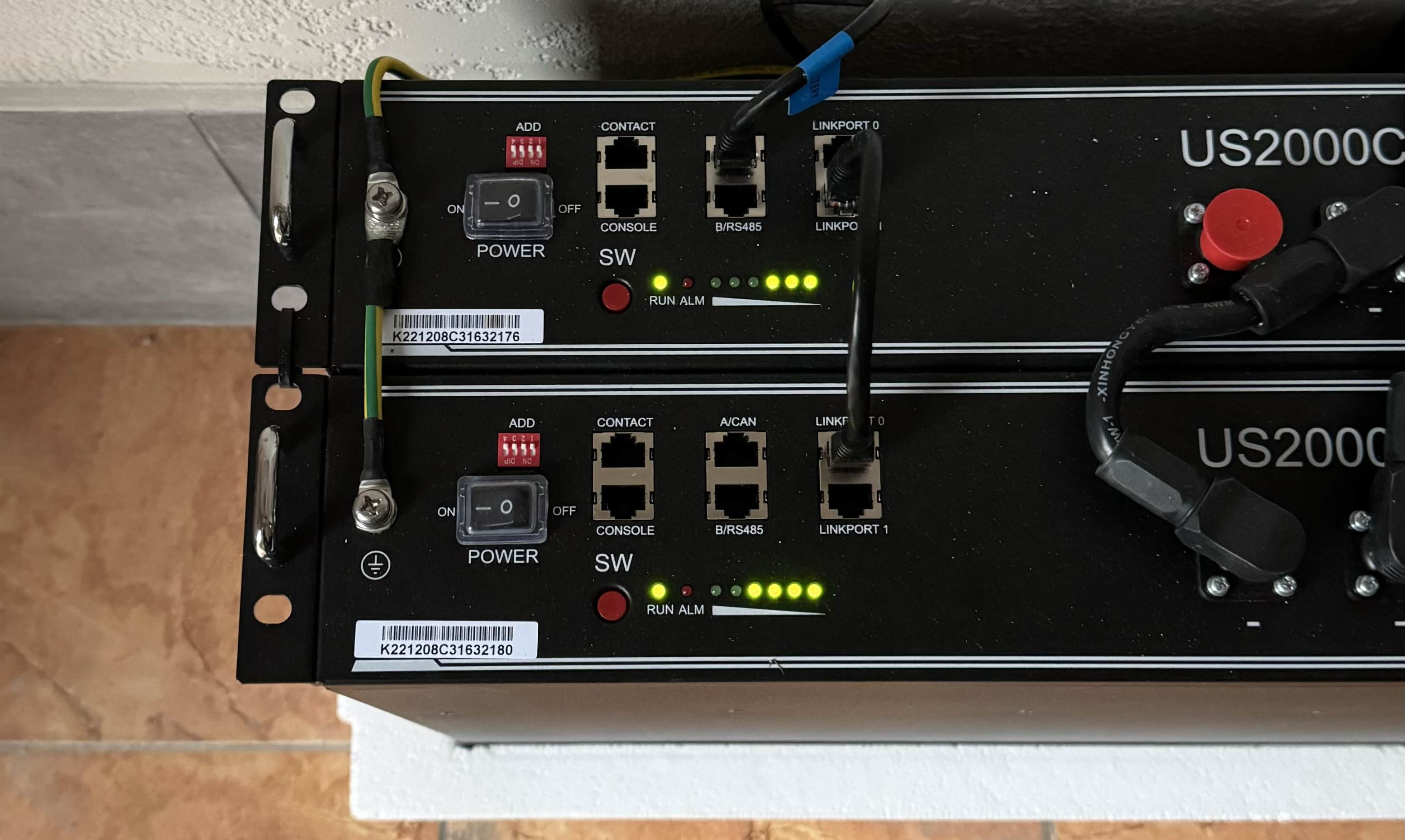

vadym petrov Опубліковано: 15 жовтня 2023 Поділитись Опубліковано: 15 жовтня 2023 Це дизбаланс? 1 Посилання на коментар Поділитися на інших сайтах More sharing options...
yur43 Опубліковано: 15 жовтня 2023 Автор Поділитись Опубліковано: 15 жовтня 2023 то нормальна робота, просто лампочка не встигла переключитися поки Ви підійшли Перемикачі чого однаково стоять? Посилання на коментар Поділитися на інших сайтах More sharing options...
