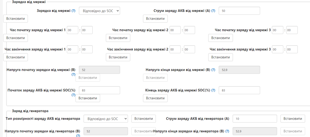

vadym petrov Опубліковано: 21 вересня 2023 Поділитись Опубліковано: 21 вересня 2023 6 часов назад, yur43 сказал: Зайти на сторінку керування eu.luxpowertek.com/WManage/web/maintain/remoteSetOffGrid зчитати свої налаштування. Скріни викласти сюди, тоді буде видно шо не так. чогось мені інсталятор зі вчора не вислав код реєстрації до сих пір😄 зараз прийде Далет і буде стібатись. Але я вже +- налашувтав як хотів через дірект конекшн. Просто вирубив АС чарж і АС usage time 00.00 зробив всюди. Тепер бере сонце+батарею. Ліміт розрядки поставив поки що 55%, думаю так не сильно ліфепо буде зношуватись? Посилання на коментар Поділитися на інших сайтах More sharing options...

yur43 Опубліковано: 21 вересня 2023 Автор Поділитись Опубліковано: 21 вересня 2023 (змінено) 2 години тому, vadym petrov сказав: Але я вже +- налашувтав як хотів через дірект конекшн. Просто вирубив АС чарж і АС usage time 00.00 зробив всюди. Тепер бере сонце+батарею. Ліміт розрядки поставив поки що 55%, думаю так не сильно ліфепо буде зношуватись? він лампочки доробляє 55% це малий запас, будете через годину-дві без світла сидіти, ставте 80% В графіку роботи від мережі поставте пріоритет мережі з 23 до 07, щоб в нічному тарифі батарейку не розряжало. Змінено 21 вересня 2023 користувачем yur43 1 Посилання на коментар Поділитися на інших сайтах More sharing options...

yur43 Опубліковано: 21 вересня 2023 Автор Поділитись Опубліковано: 21 вересня 2023 34 хвилини тому, vadym petrov сказав: тобто кожень день розряджати акб до 20%? а він так не помре швидше? ми про розряд не говорили. Говорили про запас енергії в АКБ = 80%. Якщо треба щоб він розряжався до 20% наприклад, "SOC зупинки розряду з мережею (%)" ставим 20%. Сонце буде заряжати до 100%, навантаження буде розряжати до 20%, а коли сонця немає - мережа заряжає до 80%. Виходить дурна робота для акумулятора. А шоб вона не була ще дурнішою на нічний дешевий тариф, ставиться отой графік приоритету 23-07 год. Якщо батарейкою не хочеться працювати, ставим "SOC зупинки розряду з мережею (%)" 100%. Посилання на коментар Поділитися на інших сайтах More sharing options...

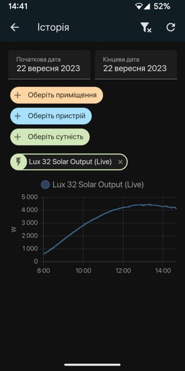

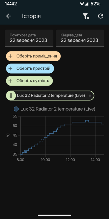

yur43 Опубліковано: 22 вересня 2023 Автор Поділитись Опубліковано: 22 вересня 2023 Робота правильної системи охолодження. Графіки генерації і моніторингу температури найгарячішого радіатора. Роботу вентиляторів майже не чути. Двері в котельну вже не закриваємо. От чого з заводу так не зробити? 1 Посилання на коментар Поділитися на інших сайтах More sharing options...

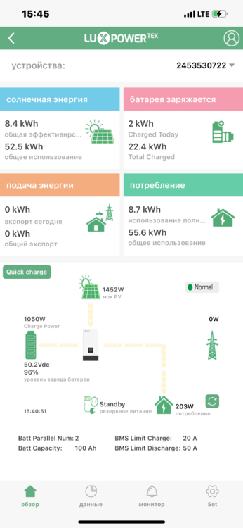

vadym petrov Опубліковано: 22 вересня 2023 Поділитись Опубліковано: 22 вересня 2023 Це норм, що в мене макс 1000вт заряджає в пілон з сонця(з розетки 1500вт)? Бачу пише знизу БМС лімітс, виходячи з цього лімітс, то максимум з АКБ без мережі я можу взяти 50*50 = 2500 вт? Посилання на коментар Поділитися на інших сайтах More sharing options...

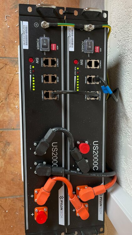

yur43 Опубліковано: 22 вересня 2023 Автор Поділитись Опубліковано: 22 вересня 2023 (змінено) 24 хвилини тому, vadym petrov сказав: Це норм, що в мене макс 1000вт заряджає в пілон з сонця(з розетки 1500вт)? Бачу пише знизу БМС лімітс, виходячи з цього лімітс, то максимум з АКБ без мережі я можу взяти 50*50 = 2500 вт? Розряд 1С, заряд 0,5С. Має бути розряд 100А, заряд 50А. Спробуйте вручну змінити струм заряду, розряду. На батареях перемикачі правильно стоять? Майстер-слейв в смислі. А ліміт заряду - плаваючий, при 96% він цілком може бути і 20А. Змінено 22 вересня 2023 користувачем yur43 Посилання на коментар Поділитися на інших сайтах More sharing options...
vadym petrov Опубліковано: 22 вересня 2023 Поділитись Опубліковано: 22 вересня 2023 17 минут назад, yur43 сказал: Розряд 1С, заряд 0,5С. Має бути розряд 100А, заряд 50А. Спробуйте вручну змінити струм заряду, розряду. На батареях перемикачі правильно стоять? Charge Current Limit(Adc) 110 Discharge Current Limit(Adc) 110 Посилання на коментар Поділитися на інших сайтах More sharing options...
yur43 Опубліковано: 22 вересня 2023 Автор Поділитись Опубліковано: 22 вересня 2023 (змінено) оті перемикачі червоні мають по різному бути Змінено 22 вересня 2023 користувачем yur43 1 Посилання на коментар Поділитися на інших сайтах More sharing options...
vadym petrov Опубліковано: 22 вересня 2023 Поділитись Опубліковано: 22 вересня 2023 (змінено) 5 минут назад, yur43 сказал: оті перемикачі червоні мають по різному бути Сам лізти не буду, зараз напишу в підтримку 😕 дякую Ще увечері як сонце зайде спробую дати навантаження 3-4квт на акб, якщо не піде тоді вже напишу їм Змінено 22 вересня 2023 користувачем vadym petrov Посилання на коментар Поділитися на інших сайтах More sharing options...
yur43 Опубліковано: 22 вересня 2023 Автор Поділитись Опубліковано: 22 вересня 2023 (змінено) 7 хвилин тому, vadym petrov сказав: якщо не піде тоді не піде, інвертор бачить тільки одну батарею. Перемикачем нічого не спалите, можна кляцати. Одна батарея має бути №1, друга №2. Змінено 22 вересня 2023 користувачем yur43 Посилання на коментар Поділитися на інших сайтах More sharing options...
vadym petrov Опубліковано: 22 вересня 2023 Поділитись Опубліковано: 22 вересня 2023 (змінено) 3 минуты назад, yur43 сказал: не піде, інвертор бачить тільки одну батарею. Перемикачем нічого не спалите, можна кляцати. Одна батарея має бути №1, друга №2. там на кожному АКБ по 4 перемикачі і на скріні пише АКБ: 2, 100 А*г, все сходиться Змінено 22 вересня 2023 користувачем vadym petrov Посилання на коментар Поділитися на інших сайтах More sharing options...
yur43 Опубліковано: 22 вересня 2023 Автор Поділитись Опубліковано: 22 вересня 2023 3 хвилини тому, vadym petrov сказав: там на кожному АКБ по 4 перемикачі і на скріні пише АКБ: 2, 100 А*г, все сходиться якщо до батарей не було інструкцій, в інтернеті почитати. Ліміт розряду зараз має бути 100А. 1 Посилання на коментар Поділитися на інших сайтах More sharing options...
vadym petrov Опубліковано: 22 вересня 2023 Поділитись Опубліковано: 22 вересня 2023 40 минут назад, yur43 сказал: якщо до батарей не було інструкцій, в інтернеті почитати. Ліміт розряду зараз має бути 100А. Пише Single group only. The master battery rack must have this setting(1,0,0,0). Slave battery racks should have all Dip switches set to OFF типу в мене зараз обидва АКБ не вірно налаштовані 😕 зараз піду тестити. Вимикаю інвертор, вимикаю акб, міняю налаштування, потім акб, пауза хвилина, інвертор. Посилання на коментар Поділитися на інших сайтах More sharing options...
