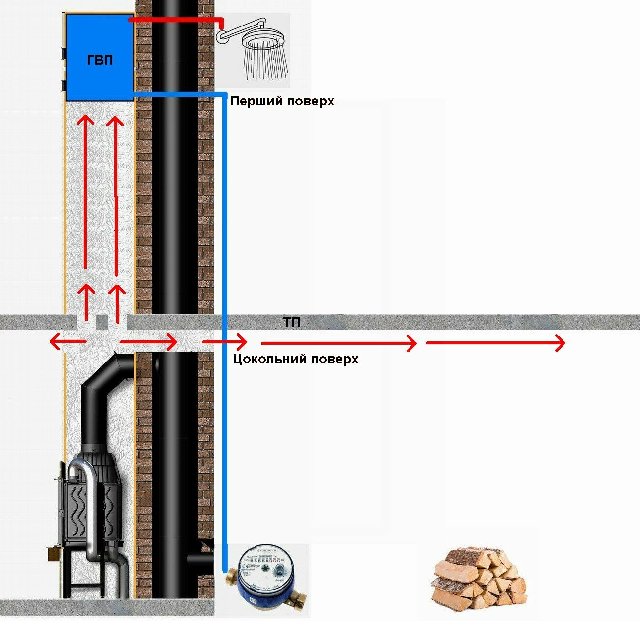

normal Опубліковано: 30 грудня 2022 Поділитись Опубліковано: 30 грудня 2022 Даю наводку на самую простую и надежную систему Посилання на коментар Поділитися на інших сайтах More sharing options...

normal Опубліковано: 31 грудня 2022 Поділитись Опубліковано: 31 грудня 2022 13 годин тому, BAV_Lug сказав: Только с автоматизацией этой схемы проблемка. Да и дрова рубить, складировать, таскать то еще удовольствие Так это же резервная система на случай форс мажора, один раз забил сарай дровами и они там 20 лет не скиснут, запустить её сможет даже ребенок умеющий пользоваться спичками, а важа жена сможет заправить и поменять два 50л баллона? Автоматизируете без проблем? 14 годин тому, BAV_Lug сказав: Да и дымоход для одноэтажника с плоской крышей тоже будет как бельмо на глазу Дымоход над плоской кровлей нужен всего 50см и лучше располагать в центре дома, его со стороны и видно не будет, лично я на свой дымоход смотрел последний раз года 3 назад, а на других смотрящих мне как-то побоку Посилання на коментар Поділитися на інших сайтах More sharing options...

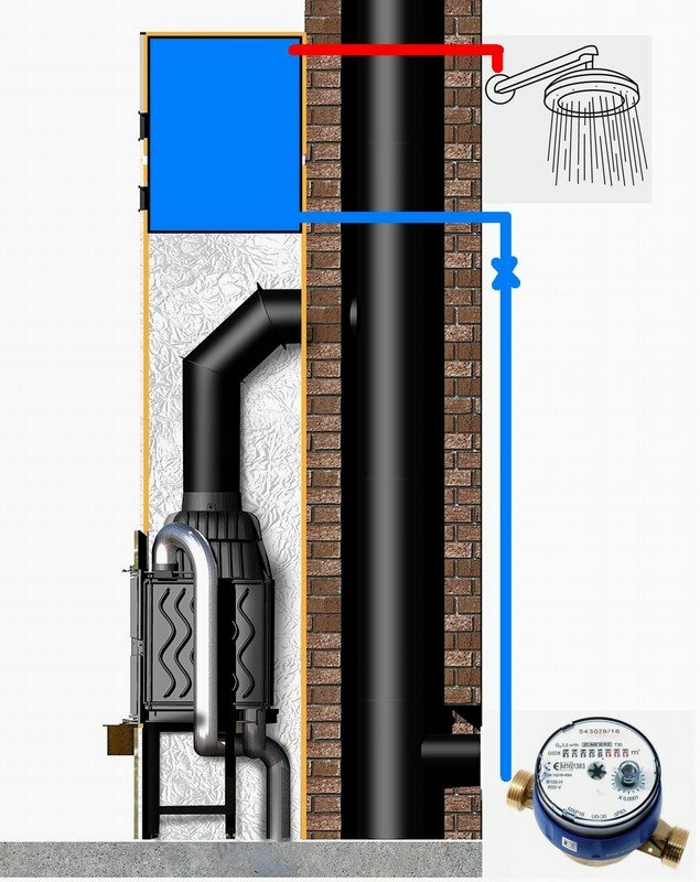

normal Опубліковано: 1 січня 2023 Поділитись Опубліковано: 1 січня 2023 То скорее заслуга совмещенной с отоплением варочной поверхности, вот ещё такой вариант пришел на ум, чтобы убить ещё пару зайцев (отоплением теплым полом без насосов, большая высота дымохода и место под склад дров) Посилання на коментар Поділитися на інших сайтах More sharing options...
