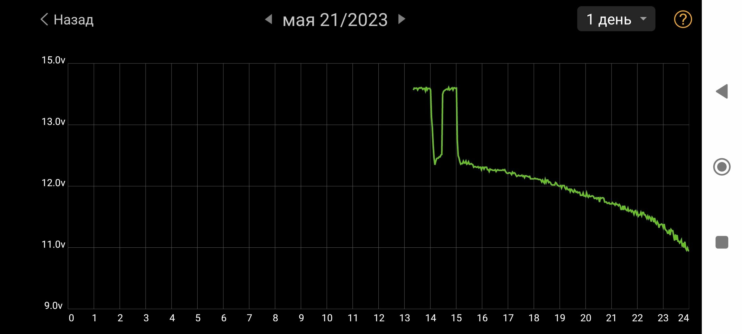

mib Опубліковано: 21 травня 2023 Автор Поділитись Опубліковано: 21 травня 2023 С третим так же как и со вторым в работе с конца мая, проработал 9 часов, в начале графика гребенка это я лампочку забыл включить пришлось тест на час сместить те же 65-70% остаточной емкости Завтра тест 190 а/ч но лампочка будет уже на 100 ват 1 Посилання на коментар Поділитися на інших сайтах More sharing options...

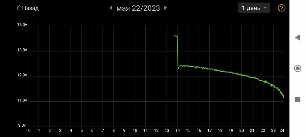

mib Опубліковано: 22 травня 2023 Автор Поділитись Опубліковано: 22 травня 2023 Закончил тест 190 а/ч в качестве нагрузки лампочка 100 ват проработал 10 часов дальше начал резко сваливаться и я выключил итого 1350 ват из возможных по шильдику 2280 сколько изначальных по факту было никто не знает, но учитывая тесты предыдущих 105 а/ч все в рамках, хотя этот акб работал с ноября 2022 и остаточня емкость те же 60-65% Поставил на зарядку и на этом КТЦ свинца закончил и ввел в работу lifepo4 3 Посилання на коментар Поділитися на інших сайтах More sharing options...
