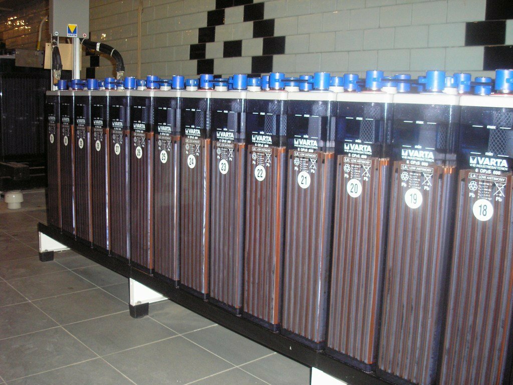

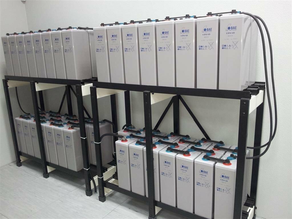

Vladdi Опубліковано: 30 березня 2023 Поділитись Опубліковано: 30 березня 2023 6 часов назад, Oleg9293 сказал: Вернее залил зразу перед восстановлением в несколько этапов. Давал время впитаться и опять доливал, что бы не перелить. Из собственного опыта эксплуатации. Поскольку в работе у меня под 2 тысячи штук АКБ всех типов (не автомобильных), могу сказать следующее. Самые "живучие" и беспроблемные - обычные OPzS открытого типа. Я в соседних ветках об этом писал. К примеру, элементы VARTA после 10 лет эксплуатации показывали емкость на контрольных разрядах от 105 до 115% номинальной емкости. Единственное условие эксплуатации - своевременный долив воды. Минус - необходимость отдельного вентилируемого помещения. Плюс - живучесть и долговечность. Сам видел аналогичные батареи после эксплуатации по 20 и более лет, работали как ни в чем не бывало. На снимке ниже элементам по 10 лет. Гелевые элементы тоже неплохо себя зарекомендовали. По уровню выбросов они допускают применение в обслуживаемых помещениях, по долговечности пока не скажу, но в работе есть батареи уже по 11 лет, пока параметры всех элементов в норме. Технически они похожи на OPz, но электролит загущен кремниевой кислотой и специальными инертными загустителями. Обслуживанию эти батареи не подлежат, доливать туда при всем желании ничего нельзя - внутри очень вязкий кисель из загущенного электролита, в который доливать воду или электролит бесполезно, он не перемешается и не растворится. Поэтому, если такой элемент отказывает, ему дорога только в утиль. AGM. Таких больше всего по количеству и номенклатуре. У всех общая проблема одна - после нескольких лет "промокашки" постепенно подсыхают, это, к сожалению, сказывается далеко не сразу. Если температура и параметры содержания (ВЗУ) в норме, то батареи хорошего качества большей частью "выхаживают" 4-6 лет без особых проблем. Тем не менее, все вскрытые после 5 лет работы батареи AGM в исправном состоянии были с достаточно сухими матами. Поэтому вполне нормальное желание - долить туда воды. Но вот это делать нужно аккуратно. И не совсем воды. Практика показала, что если уже прилично поработавшая батарея еще находится в нормальном состоянии и проходит тест нагрузочной вилкой (т.е. все ячейки в хорошем состоянии), то простой однократной заправкой её можно привести в состояние практически новой. При этом лучше всего доливать не воду, а слегка разбавленный электролит (добавить в стандартный 15-20% воды). В этом случае батарейка практически сразу ведет себя как новая, хорошо принимает заряд и устойчиво его держит, особенно, если сначала её чуток выдержать (день), а затем сделать 1-2 небольших (процентов на 15-20) контрольных разряда. Батарейкам, которые начинают сильно подсыхать, чистая вода, как оказалось, тоже не особо полезна. Наши эксперименты показали, что после заправки только водой батареи долго восстанавливаются, а большая часть так и не достигают нужной кондиции (емкости), хуже принимают заряд, не держат напряжение, в общем, ведут себя как "старички". В относительно новые батареи, которые хорошо держат ток нагрузочной вилки, лучше доливать только электролит. Если батареи не работают в положении "на боку" (есть такие ИБП), то опасаться "перелить" не стоит - места там достаточно, излишек никуда не денется, просто батарейка станет больше похожей на обычный автоАКБ Разумеется, все хорошо в меру, сильно наливать тоже не нужно. Отказы. У AGM (кроме высыхания) есть две неисправности. Первая - замыкание пластин в элементе (бывает, что и не в одном). Это легко обнаруживается измерением напряжения. Но в сборках (при последовательном включении нескольких элементов) такая неисправность постепенно "убивает" соседние элементы, т.к. ВЗУ начинает подпитывать сборку, а это ускоряет деградацию исправных элементов. Поэтому приходится проводить регулярный контроль напряжения. Вторая неисправность - обрыв части пластин в элементе. Очень коварная неисправность, поскольку такая батарея внешне ведет себя как исправная (заряжается как исправная, показывает нормальные параметры по напряжению в конце заряда, держит напряжение, и т.д.). Но под нагрузкой "сдыхает" за пару-тройку минут, в результате отказывает и аварийно отключается вся сборка и ИБП. Гелевые AGM. Эти батареи тоже восстановить не удастся, поскольку в число компонентов загустителя входит ещё и натуральный каучук. Весь этот коктейль долго мешают, а когда он теряет часть жидкой фракции, принять просто так ни электролит ни воду уже не сможет, поэтому никаким способом его не восстановить. 8 3 Посилання на коментар Поділитися на інших сайтах More sharing options...

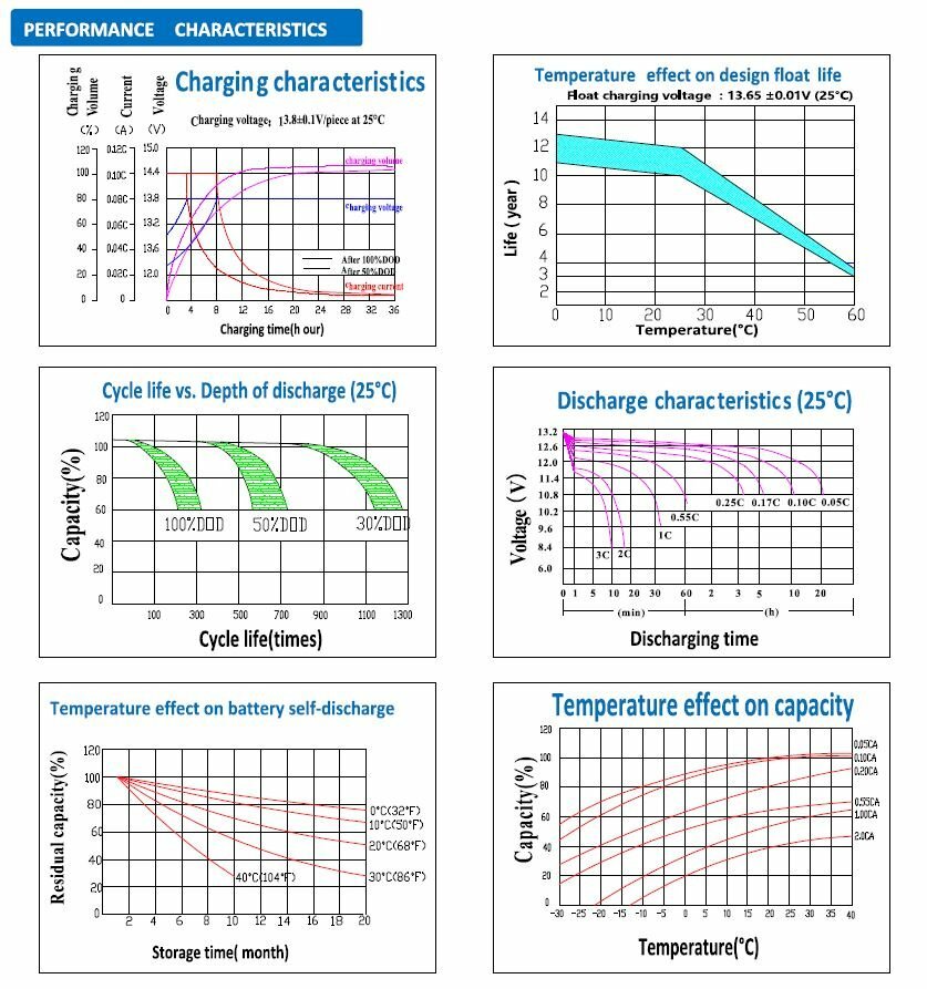

normal Опубліковано: 30 березня 2023 Поділитись Опубліковано: 30 березня 2023 2 години тому, Vladdi сказав: AGM. Таких больше всего по количеству и номенклатуре. У всех общая проблема одна - после нескольких лет "промокашки" постепенно подсыхают Я так зрозумів всі ваші AGM постійно в роботі (в режимі підзаряду) і в інструкції до моїх вказаний строк служби до 5 років у такому режимі, але мої вже два місяці стоять без діла, думаю відправити іх на режим зберігання у підвал (низький саморозряд), а тоді вказаний строк служби до 12 років, доцільне таке рішення коли в аккумі не має потреби рік чи два? 1 Посилання на коментар Поділитися на інших сайтах More sharing options...

Oleg9293 Опубліковано: 30 березня 2023 Поділитись Опубліковано: 30 березня 2023 1 час назад, normal сказал: Я так зрозумів всі ваші AGM постійно в роботі (в режимі підзаряду) і в інструкції до моїх вказаний строк служби до 5 років у такому режимі, але мої вже два місяці стоять без діла, думаю відправити іх на режим зберігання у підвал (низький саморозряд), а тоді вказаний строк служби до 12 років, доцільне таке рішення коли в аккумі не має потреби рік чи два? В моей голове вообще всё перемешалось с момента как начал его восстанавливать. На ютубе показывают как по 5-10 кубиков воды добавили и воскресили. Но понятно, абы ролик запилить. Кароче я в свой 230Ач залил чуть-чуть больше 1-го литра воды и маты не плавают, а просто хорошенько влажные. Возникает вопрос. А куда эта вода делась? Их же ведь нам тулят как супер экологичные АКБ, которые можно ставить чуть ли не в спальне. Я в три стартерных АКБ которым уже по 4-5 лет влил меньше литра. Так это их первое в жизни обслуживание. Единственное подозрение, что эти AGM нам завозят уже суховатые после длительного хранения на складе в Китае. Ну или тут долго стоят, т.к. не бюджетные они по своей сути. Но как не крути, покупать их и обслуживать. Ну их нафиг!!! Лучше наливные тяговые брать если есть отдельное помещение. Посилання на коментар Поділитися на інших сайтах More sharing options...
Oleg9293 Опубліковано: 30 березня 2023 Поділитись Опубліковано: 30 березня 2023 4 часа назад, Vladdi сказал: Из собственного опыта эксплуатации. Поскольку в работе у меня под 2 тысячи штук АКБ всех типов (не автомобильных), могу сказать следующее. Самые "живучие" и беспроблемные - обычные OPzS открытого типа. Я в соседних ветках об этом писал. К примеру, элементы VARTA после 10 лет эксплуатации показывали емкость на контрольных разрядах от 105 до 115% номинальной емкости. Единственное условие эксплуатации - своевременный долив воды. Минус - необходимость отдельного вентилируемого помещения. Плюс - живучесть и долговечность. Сам видел аналогичные батареи после эксплуатации по 20 и более лет, работали как ни в чем не бывало. На снимке ниже элементам по 10 лет. Гелевые элементы тоже неплохо себя зарекомендовали. По уровню выбросов они допускают применение в обслуживаемых помещениях, по долговечности пока не скажу, но в работе есть батареи уже по 11 лет, пока параметры всех элементов в норме. Технически они похожи на OPz, но электролит загущен кремниевой кислотой и специальными инертными загустителями. Обслуживанию эти батареи не подлежат, доливать туда при всем желании ничего нельзя - внутри очень вязкий кисель из загущенного электролита, в который доливать воду или электролит бесполезно, он не перемешается и не растворится. Поэтому, если такой элемент отказывает, ему дорога только в утиль. AGM. Таких больше всего по количеству и номенклатуре. У всех общая проблема одна - после нескольких лет "промокашки" постепенно подсыхают, это, к сожалению, сказывается далеко не сразу. Если температура и параметры содержания (ВЗУ) в норме, то батареи хорошего качества большей частью "выхаживают" 4-6 лет без особых проблем. Тем не менее, все вскрытые после 5 лет работы батареи AGM в исправном состоянии были с достаточно сухими матами. Поэтому вполне нормальное желание - долить туда воды. Но вот это делать нужно аккуратно. И не совсем воды. Практика показала, что если уже прилично поработавшая батарея еще находится в нормальном состоянии и проходит тест нагрузочной вилкой (т.е. все ячейки в хорошем состоянии), то простой однократной заправкой её можно привести в состояние практически новой. При этом лучше всего доливать не воду, а слегка разбавленный электролит (добавить в стандартный 15-20% воды). В этом случае батарейка практически сразу ведет себя как новая, хорошо принимает заряд и устойчиво его держит, особенно, если сначала её чуток выдержать (день), а затем сделать 1-2 небольших (процентов на 15-20) контрольных разряда. Батарейкам, которые начинают сильно подсыхать, чистая вода, как оказалось, тоже не особо полезна. Наши эксперименты показали, что после заправки только водой батареи долго восстанавливаются, а большая часть так и не достигают нужной кондиции (емкости), хуже принимают заряд, не держат напряжение, в общем, ведут себя как "старички". В относительно новые батареи, которые хорошо держат ток нагрузочной вилки, лучше доливать только электролит. Если батареи не работают в положении "на боку" (есть такие ИБП), то опасаться "перелить" не стоит - места там достаточно, излишек никуда не денется, просто батарейка станет больше похожей на обычный автоАКБ Разумеется, все хорошо в меру, сильно наливать тоже не нужно. Отказы. У AGM (кроме высыхания) есть две неисправности. Первая - замыкание пластин в элементе (бывает, что и не в одном). Это легко обнаруживается измерением напряжения. Но в сборках (при последовательном включении нескольких элементов) такая неисправность постепенно "убивает" соседние элементы, т.к. ВЗУ начинает подпитывать сборку, а это ускоряет деградацию исправных элементов. Поэтому приходится проводить регулярный контроль напряжения. Вторая неисправность - обрыв части пластин в элементе. Очень коварная неисправность, поскольку такая батарея внешне ведет себя как исправная (заряжается как исправная, показывает нормальные параметры по напряжению в конце заряда, держит напряжение, и т.д.). Но под нагрузкой "сдыхает" за пару-тройку минут, в результате отказывает и аварийно отключается вся сборка и ИБП. Гелевые AGM. Эти батареи тоже восстановить не удастся, поскольку в число компонентов загустителя входит ещё и натуральный каучук. Весь этот коктейль долго мешают, а когда он теряет часть жидкой фракции, принять просто так ни электролит ни воду уже не сможет, поэтому никаким способом его не восстановить. Спасибо большое! Интересно написали и совпадает. Да, доливал именно воду и плотность растёт очень-очень медленно от заряда к заряду. Были поврежденные маты, но потихоньку восстанавливаются. Плотность по банкам практически подошла к норме. Меряю рефрактометром после отстоя 24-48ч. Когда понял, что он потерял ёмкость, отвез к мастерам. По параметрам был идеален. Нагрузку держал и быстро восстанавливался. Так ему нагрузили сразу 1кВт или даже больше. Потом дали вообще жесть нагрузку и оказалось бочина в середине сильно нагрелась. Вскрыли пробки, а маты сухие. Пока восстанавливаю и всё идёт нормально. Бренд не из бюджетных моего AGM. Дай Бог расчухаю его. 1 Посилання на коментар Поділитися на інших сайтах More sharing options...

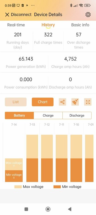

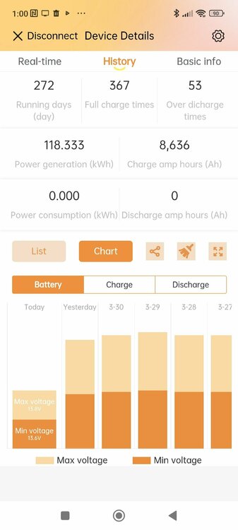

mib Опубліковано: 1 квітня 2023 Автор Поділитись Опубліковано: 1 квітня 2023 (змінено) В 01.03.2023 в 09:52, mib сказал: За Август 2022 41 кВт*ч За Сентябрь 2022 30 кВт*ч За Октябрь 2022 32 кВт*ч (поле 1,2 кВт) За Ноябрь 2022 9,54 кВт*ч (поле 1,2 кВт) За Декабрь 2022 5,73 кВт*ч (поле 1,2 кВт) За Январь 2023 8,57 кВт*ч (поле 1,2 кВт) За Февраль 2023 20,82 кВт*ч (поле 1,2 кВт) Резервируемая нагрузка потребление (на выходе из ИБП) В Августе 2022 года 88 кВт*ч В Сентябре 2022 года 87 кВт*ч В Октябре 2022 года 86 кВт*ч В Ноябре 2022 года 77,98 кВт*ч В Декабре 2022 года 68,61 кВт*ч В Январе 2023 года 88,22 кВт*ч В Феврале 2023 года 81,32 кВт*ч За Август 2022 41 кВт*ч За Сентябрь 2022 30 кВт*ч За Октябрь 2022 32 кВт*ч (поле 1,2 кВт) За Ноябрь 2022 9,54 кВт*ч (поле 1,2 кВт) За Декабрь 2022 5,73 кВт*ч (поле 1,2 кВт) За Январь 2023 8,57 кВт*ч (поле 1,2 кВт) За Февраль 2023 20,82 кВт*ч (поле 1,2 кВт) За Март 2023 36,01 кВт*ч (поле 1,2 кВт) Резервируемая нагрузка потребление (на выходе из ИБП) В Августе 2022 года 88 кВт*ч В Сентябре 2022 года 87 кВт*ч В Октябре 2022 года 86 кВт*ч В Ноябре 2022 года 77,98 кВт*ч В Декабре 2022 года 68,61 кВт*ч В Январе 2023 года 88,22 кВт*ч В Феврале 2023 года 81,32 кВт*ч В Марте 2023 года 81,67 кВт*ч Змінено 1 квітня 2023 користувачем mib 1 Посилання на коментар Поділитися на інших сайтах More sharing options...
