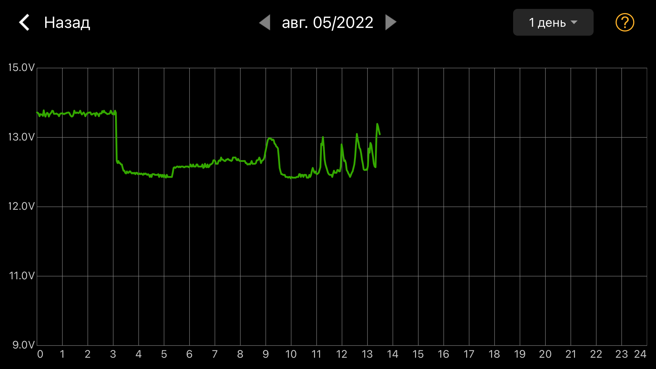

mib Опубліковано: 5 серпня 2022 Автор Поділитись Опубліковано: 5 серпня 2022 В 30.06.2022 в 05:14, mib сказал: Для статистики: Для статистики: 1. Отключение на 5 часов 30 минут первых 4 часа нагрузка 14А потом полтора часа 3А напряжение при появлении питания 12,41 2. Отключение на 5 часов нагрузка 14А, временами до 20А, при появлении питания 12,12 вольт 3. Отключение на 7 часов, нагрузка 15,5А, при снятии нагрузки 11,9 вольт, через 15 минут отскочило до 12,2 вольт 4. Отключение на 10 часов с 3х до 13 часов, первых два часа нагрузка 15А потом 3А и последних 4 часа нагрузка 12А, около 6:30 утра включился мппт контроллер и началась частичная компенсация когда включили Ээ напряжение на батареях было около 12,6 вольт минимальная просадка 12,4 1 Посилання на коментар Поділитися на інших сайтах More sharing options...
Inauri Опубліковано: 5 серпня 2022 Поділитись Опубліковано: 5 серпня 2022 а чем вы снимаете такие графики красивые? Я бы тоже хотел примерно понимать на сколько хватит двух 200Ач батареек но пока нет нагрузки. Сколько будет прогреваться дом, сколько теплый пол, насос загрузки бочки будет обычный какой в ладдомат ставят, насос на радиаторы будет частотно регулируемый, на бойлер и теплый пол обычные, будет еще турбина наддува и контроллер. Сколько оно все работает, понятно что не 24/7 но как посчитать? 1 Посилання на коментар Поділитися на інших сайтах More sharing options...
mib Опубліковано: 5 серпня 2022 Автор Поділитись Опубліковано: 5 серпня 2022 23 минуты назад, Inauri сказал: Сколько оно все работает, понятно что не 24/7 но как посчитать? У меня перед ИБП и после ИБП стоит sonoff pow r2 он работает как счетчик так и показывает моментальное потребление по 220 ну и на блоке питания тоже стоит что бы считать сколько днем я из сети беру при нехватке солнца если цель посмотреть сколько это все потребляет разово то проще всего клещами посмотреть амперы и умножить на напряжение 26 минут назад, Inauri сказал: а чем вы снимаете такие графики красивые? Это с алишки батени монитор m.aliexpress.com/item/1005004026934915.html?sku_id=12000027789276459 Но он только для 12 вольт системы, и это просто смотрелка, он ничем не может управлять, разве что пушит по заданным параметрам разряда, но это тоже удобно 3 Посилання на коментар Поділитися на інших сайтах More sharing options...
mib Опубліковано: 7 серпня 2022 Автор Поділитись Опубліковано: 7 серпня 2022 В 05.08.2022 в 13:52, mib сказал: Для статистики: Для статистики: 1. Отключение на 5 часов 30 минут первых 4 часа нагрузка 14А потом полтора часа 3А напряжение при появлении питания 12,41 2. Отключение на 5 часов нагрузка 14А, временами до 20А, при появлении питания 12,12 вольт 3. Отключение на 7 часов, нагрузка 15,5А, при снятии нагрузки 11,9 вольт, через 15 минут отскочило до 12,2 вольт 4. Отключение на 10 часов с 3х до 13 часов, первых два часа нагрузка 15А потом 3А и последних 4 часа нагрузка 12А, около 6:30 утра включился мппт контроллер и началась частичная компенсация когда включили Ээ напряжение на батареях было около 12,6 вольт минимальная просадка 12,4 5. Отключение на 1 час, нагрузка 15А напряжение при подаче питания 12,7 1 Посилання на коментар Поділитися на інших сайтах More sharing options...
