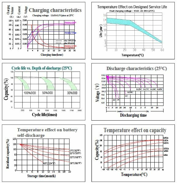

Vladdi Опубліковано: 5 липня 2022 Поділитись Опубліковано: 5 липня 2022 В 30.06.2022 в 22:30, mib сказал: но в кислотниках напряжение все же достаточно информативно Вы правы, для свинцовых АКБ заморачиваться не стоит. Вот, к примеру, сегодняшнее письмо от китайских друзей прямо по теме, они меня регулярно потчуют разной хренью, чтобы не забывали : 1. Question: How to charge the battery, till it charge full ? Firstly the charge voltage of cycle solar use must be set between 14.4-14.9V, if lower than 14.4V, the battery can not be charged to full. Secondly the charge current, should use at least 0.1C, for example 100Ah, that is 10A to charge the battery, and the charge time must be 8-10 hours from empty to full at least. 2. Question: How to judge a battery is full? Charge the battery as our suggested way, then take away the charger, leave the battery alone, test its voltage: 1. if over 13.3V, it means it almost full, please leave it alone for 1hour without using and charging, then test the battery voltage again 2. if still above 13V without decrease, that means the battery is full and you can use it; 3. If after leaving alone 1hour, the battery voltage fall quickly below 13V by itself, that means the battery is not charged fully yet, please continue to charge it until full. By the way, please never test the voltage during charging, because the data show when charging is not correct at all. They are virtual data. Посилання на коментар Поділитися на інших сайтах More sharing options...
iiigolkin Опубліковано: 5 липня 2022 Поділитись Опубліковано: 5 липня 2022 2 години тому, Vladdi сказав: Из опыта эксплуатации разных ИБП могу сказать, что встроенные в корпуса батареи обычно больше страдают от повышенной температуры. Все мои знакомые приличные производители указывают, что, к примеру, что срок службы батареи (хорошей!) при 25 и при 45 градусах будет отличаться (уменьшаться) как минимум на 25% даже при точном соблюдении параметров содержания. При 50 градусах - 50% снижения ресурса. И это относится как к гелевым, так и к обычным AGM. Общая беда всех небольших ИБП - плохо вентилируемые корпуса. Электронике там, в принципе, пофиг, для неё 60 градусов это нормальный режим, а батарейка от таких соседей угорает... Просто поставьте на стендбай на 13,8 в со снятой крышкой, смазав чем-то густым резинки спускных клапанов, чтоб не травили. Через некоторое время один за другим клапана начнут сползать или соскакивать от разложения электролита и повышения давления в банках. Как-то так это работает. Еще более эффектно прикрутить манометр и наблюдать в динамике, если есть под рукой. Посилання на коментар Поділитися на інших сайтах More sharing options...
mib Опубліковано: 5 липня 2022 Автор Поділитись Опубліковано: 5 липня 2022 (змінено) 8 часов назад, Vladdi сказал: Вы правы, для свинцовых АКБ заморачиваться не стоит. Вот, к примеру, сегодняшнее письмо от китайских друзей прямо по теме, они меня регулярно потчуют разной хренью, чтобы не забывали : 1. Question: How to charge the battery, till it charge full ? Firstly the charge voltage of cycle solar use must be set between 14.4-14.9V, if lower than 14.4V, the battery can not be charged to full. Secondly the charge current, should use at least 0.1C, for example 100Ah, that is 10A to charge the battery, and the charge time must be 8-10 hours from empty to full at least. 2. Question: How to judge a battery is full? Charge the battery as our suggested way, then take away the charger, leave the battery alone, test its voltage: 1. if over 13.3V, it means it almost full, please leave it alone for 1hour without using and charging, then test the battery voltage again 2. if still above 13V without decrease, that means the battery is full and you can use it; 3. If after leaving alone 1hour, the battery voltage fall quickly below 13V by itself, that means the battery is not charged fully yet, please continue to charge it until full. By the way, please never test the voltage during charging, because the data show when charging is not correct at all. They are virtual data. Китайские друзья говорят про заряд, я же вроде говорю про разряд а так все верно 7 часов назад, iiigolkin сказал: Просто поставьте на стендбай на 13,8 в со снятой крышкой, смазав чем-то густым резинки спускных клапанов, чтоб не травили. Через некоторое время один за другим клапана начнут сползать или соскакивать от разложения электролита и повышения давления в банках. Как-то так это работает. Еще более эффектно прикрутить манометр и наблюдать в динамике, если есть под рукой. вы похоже про ибпшные батарейки, тут речь про авто акумы кстати мой батери монитор рисует график разряда, и что удивительно или нет то он совпадает с книжками 60х годов для свинцовых акб, так что я все же склонен считать что при 12 вольт в акб остается чуть больше 40% при разряде 0,1-0,5с у меня 0,7 но раз уж китайцы написали про солнце то и я решил добавить панельку и поиграться, теория такова: моя нагрузка в дневное время около 13А я хочу поставить панель на 500-600 ватт что в пике около 40А в моих фантазиях будет в световой день перекрывать нагрузку в 13А ну это мне так бы хотелось, как будет на самом деле узнаю когда поставлю, но с марта по октябрь с большей долей вероятности это возможно итого если звезды сойдутся, тьху солнце взойдет я получу 100% компенсацию от солнца в дневное время и 7 часов в темное мой стандартный резерв, ну может еще батарейку добавлю так что бы дотянуть до 10 часов судя по всему 300 ампер свинца на это мне должно хватить но и учитывая тягу поиграться, свинец я конечно убью раньше чем планировалось, но может быть и нет учитывая что отключения чаще в световой день то может и проживет какое то время, в любом случае буду вести статистику там будет видно Змінено 5 липня 2022 користувачем mib Посилання на коментар Поділитися на інших сайтах More sharing options...

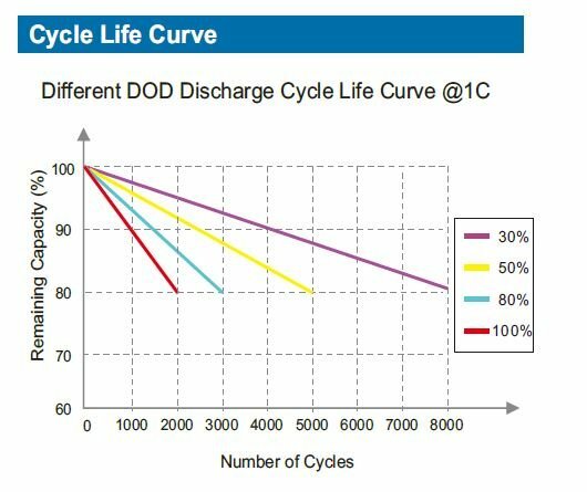

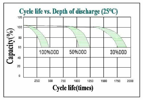

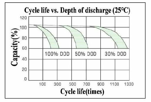

Vladdi Опубліковано: 6 липня 2022 Поділитись Опубліковано: 6 липня 2022 2 часа назад, Narval сказал: Сейчас думаю или lifepo4 поставить или плюнуть и купить опять пару дешовых Ну вот, смотрите. Три батарейки. Первый график для обычной AGM 9AH, такие обычно стоят в ИБП, только, как правило,там 7АЧ, которые в таких же корпусах. Второй график - гелевая батарея 100АЧ в узком (110 мм) корпусе для монтажа в шкафы до 600мм шириной (19"). Может быть использована и в других целях. Третий график - LiFePO4 батарея 100АЧ в корпусе со встроенным бмс. Не требует извращений со специализированными зарядными устройствами, достаточно отрегулировать режим обычных ВЗУ. По количеству циклов можно посчитать экономическую целесообразность того или иного решения. И не всегда лифер выиграет, нужно учитывать конкретное решение, включая зарядное устройство. 3 Посилання на коментар Поділитися на інших сайтах More sharing options...
