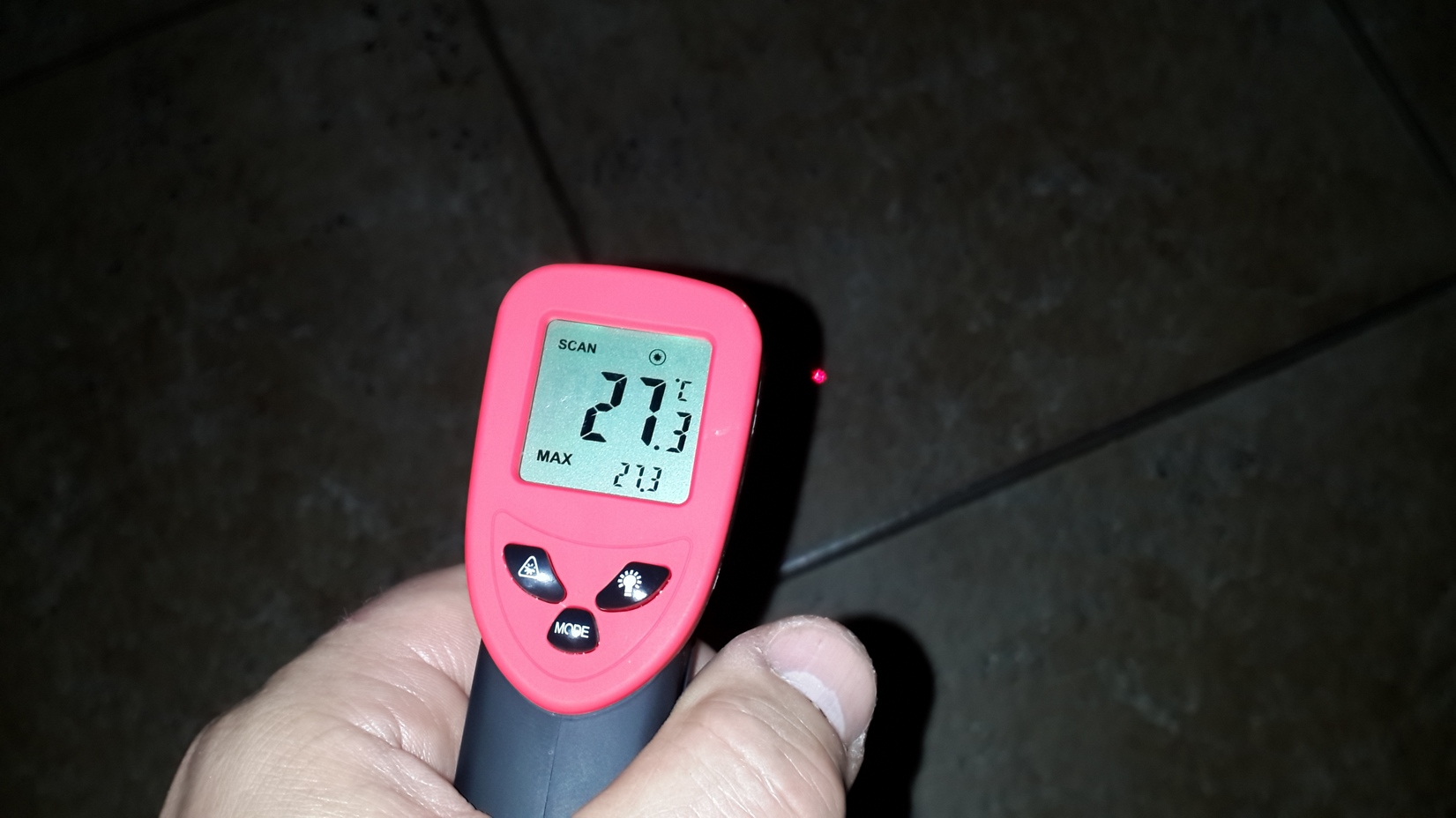

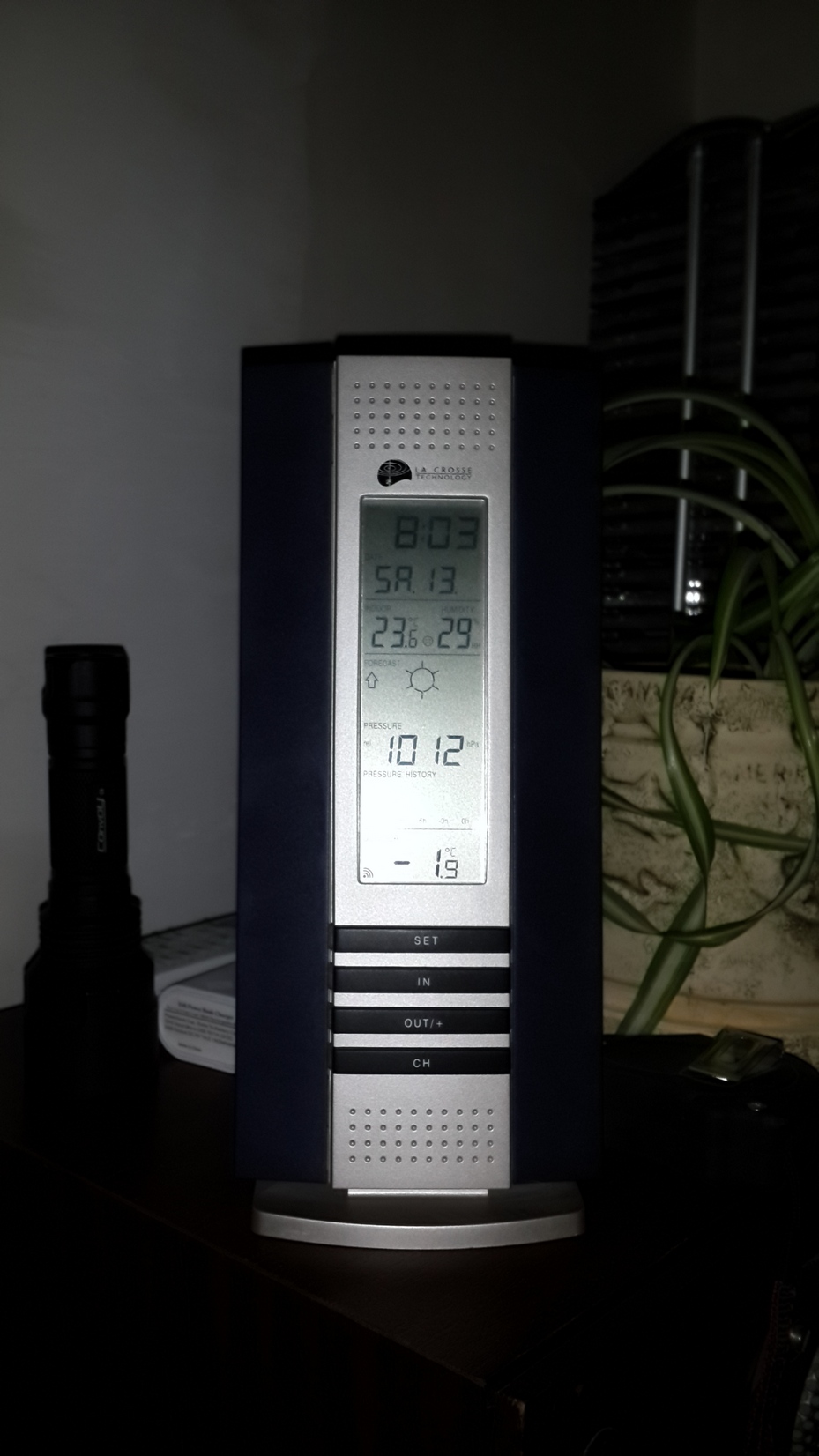

bampo Опубліковано: 13 лютого 2016 Поділитись Опубліковано: 13 лютого 2016 А Профессионал никак не может понять, что если увеличить массу нагреваемого бетона в три раза, то и перепад температур уменьшится в три раза. И это, мы сейчас подтвердим! Прошу пардона за нерегулярность данных(просто лень, было), итак: 12 февраля 18-51, Тпола 24град.; 20-14, Тпола 23,3град. 13 февраля 3-00, Тпола 25,4град.; 8-02, Тпола 27,3град. Воздух внутри-снаружи, смотрим фото. Котел работал, как обычно, с23-00 до 7-00. Пирог пола снизу вверх:обратная засыпка(речной песок), рубероид, 100мм псб25, плиты"пустотки", прямо на них закреплены трубы ТП, стяжка 9-13см, плитка. Профффессионал, ваш "идеальный дом", как бэ, того... 4 Посилання на коментар Поділитися на інших сайтах More sharing options...
Профессионал Опубліковано: 13 лютого 2016 Поділитись Опубліковано: 13 лютого 2016 И это, мы сейчас подтвердим! Прошу пардона за нерегулярность данных(просто лень, было), итак: 12 февраля 18-51, Тпола 24град.; 20-14, Тпола 23,3град. 13 февраля 3-00, Тпола 25,4град.; 8-02, Тпола 27,3град. Воздух внутри-снаружи, смотрим фото. Котел работал, как обычно, с23-00 до 7-00. Пирог пола снизу вверх:обратная засыпка(речной песок), рубероид, 100мм псб25, плиты"пустотки", прямо на них закреплены трубы ТП, стяжка 9-13см, плитка. Профффессионал, ваш "идеальный дом", как бэ, того... Не пойму, что Вы хотите подтвердить? Что за один час температура пола упала почти на один градус? Так это и так ясно и я об этом и говорил. Спасибо, на Вашем примере не сложно посчитать, что разница температуры в течении дня составит ~4гр и это при средней на улице ~+1. При от -5 до -20, например, температура стяжки у Вас (у других) будет ~26-35гр (возможно выше) и через 16 часов перепад составит 8-10, как минимум и ни как иначе. Да и по поводу "идеальный дом", не путайте с "идеальной СО". Добавлено через 8 минут Ваши теоретические рассуждения про ведра воды конечно очень занимательные. Практика же показала, что при ночном отоплении, при моем уровне теплопотерь, суточные колебания температуры поверхности пола не превышают 2-3 градусов. www.stroimdom.com.ua/forum/showpost.php?p=3749910&postcount=1210 Ну во первых, средняя температура у Вас в доме не 22, имею ввиду есть колебания +-. И во вторых, не напомните температуру на улице с 12.12 до 17.12, когда проводили замеры, на которые ссылаетесь? ПиСи Что касаемо примера с ведром воды, возможно у Вас водобоязнь и сложно понять, что она (вода) имеет свойство остывать. Можете воспользоваться кирпичами))) Посилання на коментар Поділитися на інших сайтах More sharing options...

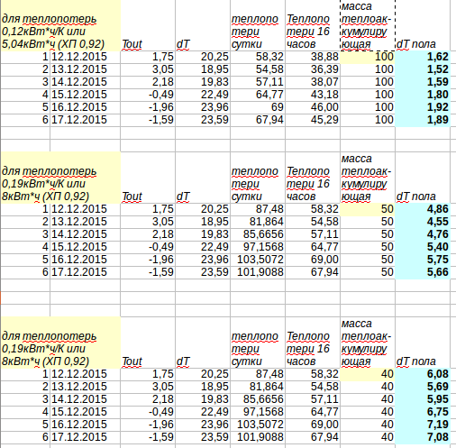

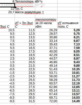

fim Опубліковано: 13 лютого 2016 Поділитись Опубліковано: 13 лютого 2016 просто взял диапазон дат Dmode и посчитал для разных теплопотерь и аккумулирующей массы зы естественно расчет не учитывает инсоляцию и тепловыделения вывод очевиден - размер таки имеет значение 7 Посилання на коментар Поділитися на інших сайтах More sharing options...

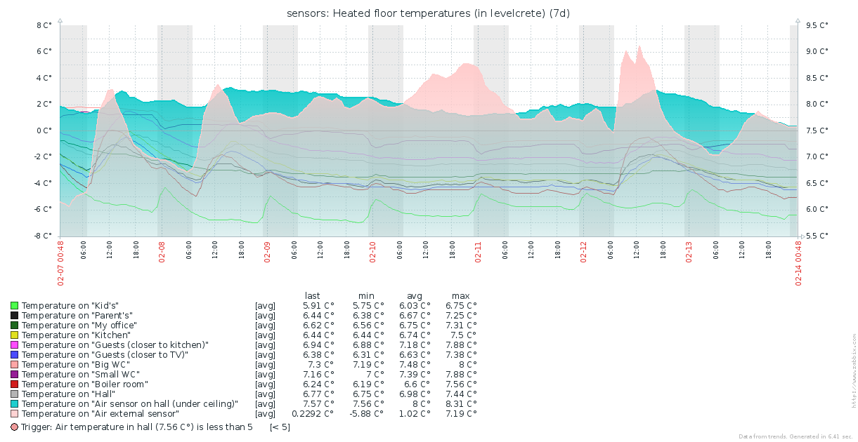

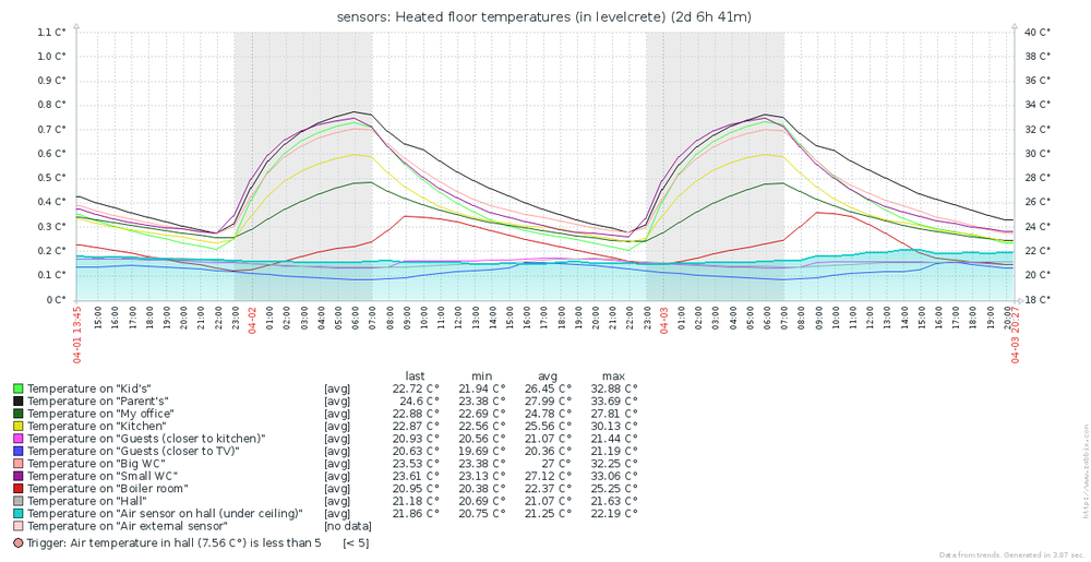

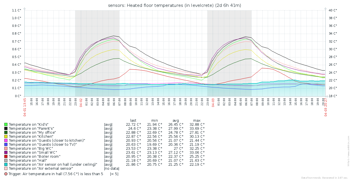

zalex_ua Опубліковано: 13 лютого 2016 Поділитись Опубліковано: 13 лютого 2016 Цифрові датчики 1wire в бетонній стяжці. 120м2, один поверх. Стяжки 7-8 см, під нею 30 мм пінополістиролу ну і 3 мм вспінена плівка з металізованим покриттям. Над стяжкою в основному ламінат, місцями плитка. Дані за минулий рік. В цьому році вмикалось частково в сильні морози після нового року. При такій температурі як зараз ризику замерзання немає. Останній тиждень. (температура повітря в hall насправді на 1 градус менша, бо датчик стоїть всередині ІЧ датку руху (так трапилось) і від нього нагрівається) Посилання на коментар Поділитися на інших сайтах More sharing options...
fim Опубліковано: 14 лютого 2016 Поділитись Опубліковано: 14 лютого 2016 Цифрові датчики 1wire в бетонній стяжці. 120м2, один поверх. Стяжки 7-8 см, під нею 30 мм пінополістиролу ну і 3 мм вспінена плівка з металізованим покриттям. Над стяжкою в основному ламінат, місцями плитка. Дані за минулий рік. [ATTACH]490062[/ATTACH] а теплопотери дома какие? понял только, что масса аккумуляции 0,075*120*2.3=20.7т, ср.Tout = 0.5C, ср.Tin = 22C, остывание поверхности пола (стяжки) 9С теоретически теплопотери 6кВт*ч для холодной пятидневки (0,92) ps графики красивые, куда подключены датчики 1wire? Посилання на коментар Поділитися на інших сайтах More sharing options...
