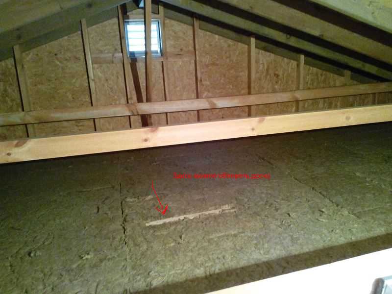

krava Опубліковано: 4 січня 2016 Поділитись Опубліковано: 4 січня 2016 легкий брус на балку и усе))) или поверху на черновой пол кинуть если чердак для хлама не нужон) ну тут каждому свое))) Совершенно верно, а лучше по верху кинуть 10-15 см минваты вместо чернового пола. 1 Посилання на коментар Поділитися на інших сайтах More sharing options...

sov1178 Опубліковано: 4 січня 2016 Поділитись Опубліковано: 4 січня 2016 а лучше по верху кинуть 10-15 см минваты вместо чернового пола. +1 Можно и 20см 8 Посилання на коментар Поділитися на інших сайтах More sharing options...

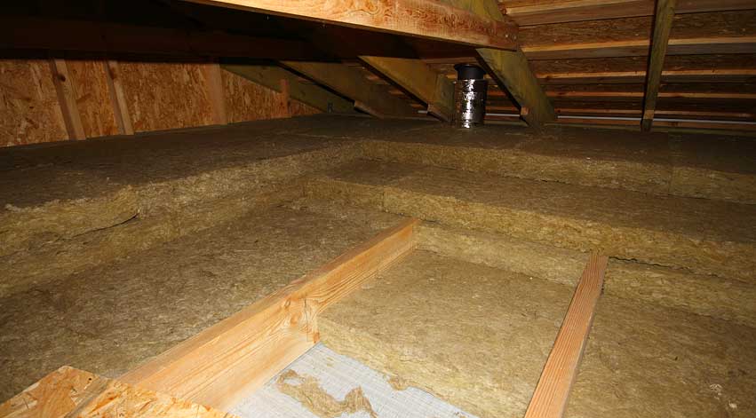

Профессионал Опубліковано: 4 січня 2016 Поділитись Опубліковано: 4 січня 2016 +1 Можно и 20см Да... Серьезно! Я пока остановился на 300 Парока (200 между+100 поперек балок). Но еще в прошлый сезон понял - кашу маслом не испортишь. Одна проблема, передвигаться при укладке третьего слоя то еще "удовольствие". А надо Посилання на коментар Поділитися на інших сайтах More sharing options...

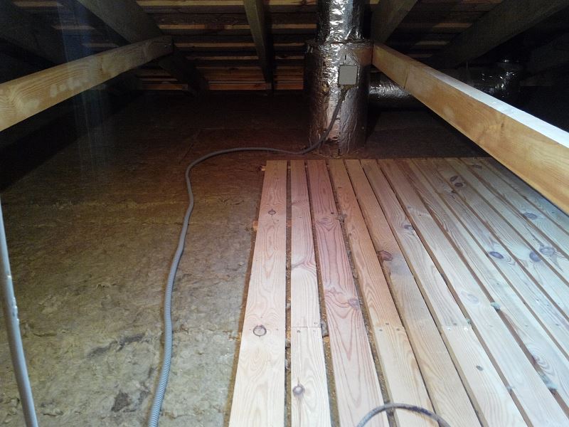

Dmode Опубліковано: 4 січня 2016 Поділитись Опубліковано: 4 січня 2016 Может кто-то пробовал верхний слой уложить утеплителем высокой плотности (от 60кг/м3 например), чтобы прямо по утеплителю передвигаться? А почему бы не сделать черновой пол по этому утеплителю? Предусмотреть опоры по балкам, на опоры брус-лагу, по лагам дощатый настил... 2 Посилання на коментар Поділитися на інших сайтах More sharing options...
sov1178 Опубліковано: 4 січня 2016 Поділитись Опубліковано: 4 січня 2016 Вы прямо по утеплителю ходите при нужде или таки стелите дощатый настил в каких-то местах? Может кто-то пробовал верхний слой уложить утеплителем высокой плотности (от 60кг/м3 например), чтобы прямо по утеплителю передвигаться? По утеплителю с плотностью 50кг/м3 (если под ним есть прочное ровное основание) можно перемещаться без вреда утеплителю подстелив лист фанеры от 1м х 1м (мне как-то сосед это демонстрировал - у него 200мм ваты по плитам ПК). У себя для перемещения сделал так (вата у меня на чердаке 30кг/м3) - маленький кусочек, где люк на крышу имеет пол: В остальной части можно двигаться с помощью доски (метра три длиной 200х50мм) опирая ее на пол, верхнюю обвязку (мауэрлат) и специальную опору: С помощью двух досок могу добраться в любую часть чердака. 6 Посилання на коментар Поділитися на інших сайтах More sharing options...
sov1178 Опубліковано: 4 січня 2016 Поділитись Опубліковано: 4 січня 2016 А почему бы не сделать черновой пол по этому утеплителю? Предусмотреть опоры по балкам, на опоры брус-лагу, по лагам дощатый настил... Мне по всему чердаку лень и отсутствие материалов не дали сделать пол Посилання на коментар Поділитися на інших сайтах More sharing options...
Vikctor Опубліковано: 4 січня 2016 Поділитись Опубліковано: 4 січня 2016 А почему бы не сделать черновой пол по этому утеплителю? Предусмотреть опоры по балкам, на опоры брус-лагу, по лагам дощатый настил... Безусловно это самое правильное решение, но на площади порядка 140м2 это довольно хлопотно... По утеплителю с плотностью 50кг/м3 (если под ним есть прочное ровное основание) можно перемещаться без вреда утеплителю подстелив лист фанеры от 1м х 1м (мне как-то сосед это демонстрировал - у него 200мм ваты по плитам ПК). У него только верхний слой такой плотности или вся толщина? Для меня это в принципе выход. У себя для перемещения сделал так (вата у меня на чердаке 30кг/м3) - маленький кусочек, где люк на крышу имеет пол: Вот и я хочу обойтись двумя полосками пола - в районе чердачной лестницы и в районе люка на кровлю. А вот по всей площади деревянный пол делать уж очень нехочется... Посилання на коментар Поділитися на інших сайтах More sharing options...
Dmode Опубліковано: 4 січня 2016 Поділитись Опубліковано: 4 січня 2016 Безусловно это самое правильное решение, но на площади порядка 140м2 это довольно хлопотно... Та ну. Хлопотно - это Ваша крыша была, после нее настил на чердаке это курорт 1 Посилання на коментар Поділитися на інших сайтах More sharing options...
sov1178 Опубліковано: 4 січня 2016 Поділитись Опубліковано: 4 січня 2016 У него только верхний слой такой плотности или вся толщина? Вся толщина (2х100мм) 50кг/м3. Добавлено через 1 минуту Вот и я хочу обойтись двумя полосками пола - в районе чердачной лестницы и в районе люка на кровлю. Я думаю настил это более правильное решение по сравнению со всякими "фанерками". Сделайте обязательно там, где нужно будет перемещаться. 1 Посилання на коментар Поділитися на інших сайтах More sharing options...

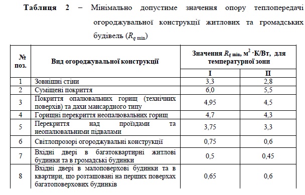

Игорь&Ира Опубліковано: 4 січня 2016 Поділитись Опубліковано: 4 січня 2016 Хотя о подобных нормативах лично я никогда не слышал... Нормируемые значения сопротивления теплопередаче ограждающих конструкций согласно "братского" СНИПа 23-02-2003 (м2хС/Вт): стены - 2,8 перекрытия чердачные - 3,7. У нас немного другие значения. Посилання на коментар Поділитися на інших сайтах More sharing options...
makaka Опубліковано: 4 січня 2016 Поділитись Опубліковано: 4 січня 2016 Ось українські норми 2 Посилання на коментар Поділитися на інших сайтах More sharing options...
Vikctor Опубліковано: 4 січня 2016 Поділитись Опубліковано: 4 січня 2016 У нас немного другие значения. А Вы отчего решили, что в нашем ДБН нормируются пропорции, а не минимальные значения теплосопротивлений ограждающих конструкций? Лично я эти нормы несколько иначе воспринимаю - меньше этих показателей делать не нужно. Я осознанно превышаю рекомендованные значения во всех типах ограждающих конструкций, но чердачное перекрытие мне кажется наиболее значимым. Ему и уделю повышенное внимание. 3 Посилання на коментар Поділитися на інших сайтах More sharing options...
Игорь&Ира Опубліковано: 4 січня 2016 Поділитись Опубліковано: 4 січня 2016 Ось українські норми Відповідно 2,8 і 4,5. Добавлено через 3 минуты А Вы отчего решили, что в нашем ДБН нормируются пропорции, а не минимальные значения теплосопротивлений ограждающих конструкций? Лично я эти нормы несколько иначе воспринимаю - меньше этих показателей делать не нужно. Я осознанно превышаю рекомендованные значения во всех типах ограждающих конструкций, но чердачное перекрытие мне кажется наиболее значимым. Ему и уделю повышенное внимание. Нормируются минимальные значения, но между ними есть пропорция, которую желательно соблюдать при превышении, чтобы не получилось в одном месте густо, в другом пусто. Значимость чердачного перекрытия как раз и учтена за счёт более высокого значения в нормативе. Посилання на коментар Поділитися на інших сайтах More sharing options...
