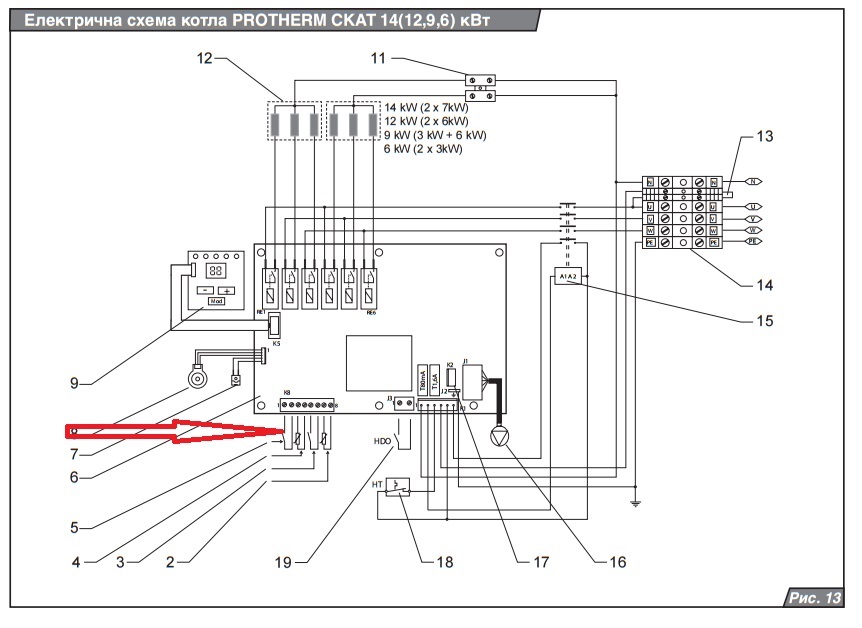

jack-zp Опубліковано: 5 жовтня 2015 Поділитись Опубліковано: 5 жовтня 2015 Подтверждаю, контакты есть. 1 Посилання на коментар Поділитися на інших сайтах More sharing options...
AlexAT Опубліковано: 5 жовтня 2015 Поділитись Опубліковано: 5 жовтня 2015 1GOG писав: Есть. Это точно. может и картинка найдётся, для самостоятельного подключения ? Посилання на коментар Поділитися на інших сайтах More sharing options...
1GOG Опубліковано: 5 жовтня 2015 Поділитись Опубліковано: 5 жовтня 2015 С собой на работе нет. ;) Там нечего "картинить". Подключается 2 проводка на разъем в котле. В инструкции к котлу это опИсано. Посилання на коментар Поділитися на інших сайтах More sharing options...
jack-zp Опубліковано: 5 жовтня 2015 Поділитись Опубліковано: 5 жовтня 2015 Стрелкой показано куда подключать 3 Посилання на коментар Поділитися на інших сайтах More sharing options...
AlexAT Опубліковано: 5 жовтня 2015 Поділитись Опубліковано: 5 жовтня 2015 jack-zp писав: Стрелкой показано куда подключать заказал, завтра вечером привезут - буду пробовать! Посилання на коментар Поділитися на інших сайтах More sharing options...

lleon Опубліковано: 12 жовтня 2015 Поділитись Опубліковано: 12 жовтня 2015 AlexAT писав: Разве конкретная модель для протерма электрического подойдёт? Пишут же, что для газового... Привет, У компьютерма 2 группы контактов на реле - замкнутые и разомкнутые. По сути нужно в инструкции к котлу прочитать к какой группе подключать. Устройство подходит как Вам и сказали для всех котлов, которые имеют группы для наружного управления. Пользовался раньше таким проводным программатором с котлом Skat 6K. Месяц назад купил безпроводной программатор. Добавлено через 1 минуту AlexAT писав: ну так я ж фактически и спрашиваю - у электрического протерма есть такие контакты, это точно ? я тоже сейчас задумался над термостатом, но всё либо дорогое либо невкусное. а этот computherm q7 за 600 грн вроде недорого, если подходит. У серии Скат есть такие контакты. Откройте инструкцию. Она есть в свободном доступе. Посилання на коментар Поділитися на інших сайтах More sharing options...
AlexAT Опубліковано: 12 жовтня 2015 Поділитись Опубліковано: 12 жовтня 2015 lleon писав: Привет, У компьютерма 2 группы контактов на реле - замкнутые и разомкнутые. По сути нужно в инструкции к котлу прочитать к какой группе подключать. Устройство подходит как Вам и сказали для всех котлов, которые имеют группы для наружного управления. Пользовался раньше таким проводным программатором с котлом Skat 6K. Месяц назад купил безпроводной программатор. Добавлено через 1 минуту У серии Скат есть такие контакты. Откройте инструкцию. Она есть в свободном доступе. Спасибо. Я Q7 уже купил давно ) Посилання на коментар Поділитися на інших сайтах More sharing options...
