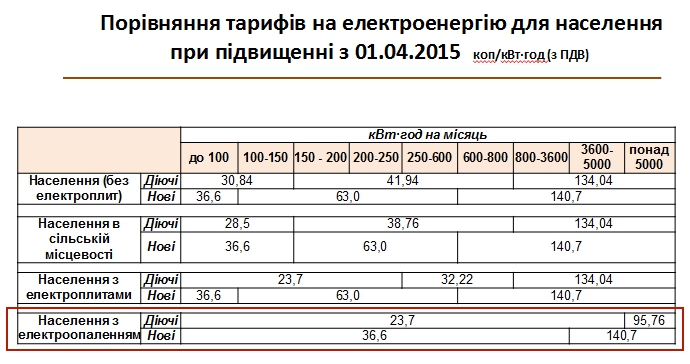

а где такое написано? я читал, что дорожает чуть ли не в 4 раза до 2017 года, ( меньше 100 квч - 36.6 коп, больше 100 -63 коп и больше 600 - 140 коп) - это с апреля
но про ликвидацию тарифа на отопление не находил...
Вы не правильно поняли m2v, он имел ввиду, что теперь тариф на ЭО будет по 36.6коп до 3600кВт*ч/мес. Раньше тариф на ЭО был дешевле даже льготных тарифов помнится.
Дополню.
Сейчас обычный тариф до 150 кВт по 30,84 коп, тариф на отопление до 5000кВт по 23,7 коп. Разницу в цене за 1кВт увидели?
Теперь станет обычный до 100кВт и на отопление до 3600кВт по 36,6 коп. Цена 1кВт одинакова.
это по 0.71 коп будет через 1.5года знач до 3600 :o опупеть к 2017 году мне придеться за 2500 заплатить 3000 грн ...

В презентации с сайта НКРЕ есть сравнительная таблица. В ней отопительный тариф остается, с уменьшенным лимитом с 5000 до 3600 квч.
Берите выше, по 90 коп: Таблица повышения тарифов до 2017 года
