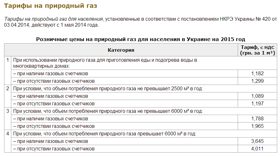

AlexAT Опубліковано: 1 лютого 2015 Поділитись Опубліковано: 1 лютого 2015 Не факт,что электроэнергия не подорожает.Оно то на то и выйдет,если не дороже. Кто его знает, что будет. Но газ целый год дорожал анонсированно. Соотношение газа и электрики примерно 1к7.5 (1 куб = 7.5кВт). Т.е. на куб газа я сожгу электрики на 7.5*0.237=1.78 грн. Стоимость газа за куб: до 2500 кубов: 1.788 до 6000 кубов: 3.2184 более: 6.561 Т.е. даже минимальный тариф газа уже дороже электрики. А я попадаю в средний тариф - так что оно того стоит... А вообще я в будущем хотел бы и то и то подключить. Чтобы пользоваться базовыми лимитами каждого - тогда вообще супер выгодно может получиться... Посилання на коментар Поділитися на інших сайтах More sharing options...
sov1178 Опубліковано: 2 лютого 2015 Поділитись Опубліковано: 2 лютого 2015 Стоимость газа за куб: до 2500 кубов: 1.788 до 6000 кубов: 3.2184 более: 6.561 А он что подорожал? Вроде родители (категория до 6000) платят 1.7 с чем-то. Посилання на коментар Поділитися на інших сайтах More sharing options...
sov1178 Опубліковано: 2 лютого 2015 Поділитись Опубліковано: 2 лютого 2015 Ну да, вот (ссылка устарела) Посилання на коментар Поділитися на інших сайтах More sharing options...
Lukreciya Опубліковано: 2 лютого 2015 Поділитись Опубліковано: 2 лютого 2015 Ну да, вот да, и мы так же платим. Посилання на коментар Поділитися на інших сайтах More sharing options...
Fuzik Опубліковано: 2 лютого 2015 Поділитись Опубліковано: 2 лютого 2015 Так до 2500 кубов 1.08 а не 1.78, я этом году влез в эту категорию. 1 Посилання на коментар Поділитися на інших сайтах More sharing options...
Sopa Опубліковано: 2 лютого 2015 Поділитись Опубліковано: 2 лютого 2015 Соотношение газа и электрики примерно 1к7.5 (1 куб = 7.5кВт). Т.е. на куб газа я сожгу электрики на 7.5*0.237=1.78 грн. У нас электроотопление с трёхтарифным учётом. Усреднённая стоимость кВт-а за январь- 0,177грн. Даже если с куба газа и получится снять 7,5 кВт тепла, в чём я сомневаюсь, то получается 7,5*0,177= 1,327. А если откинуть всю "бытовуху" то получится ещё дешевле. 5-ю зиму экономлю на подключении к газу не особо себя ущемляя в комфорте. Неделю назад подключил наконец-то ТТ котёл и перестал опасаться отключений электричества. 1 Посилання на коментар Поділитися на інших сайтах More sharing options...

AlexAT Опубліковано: 2 лютого 2015 Поділитись Опубліковано: 2 лютого 2015 Так до 2500 кубов 1.08 а не 1.78, я этом году влез в эту категорию. Не в этом - в прошлом. С НГ газа подорожало... Посилання на коментар Поділитися на інших сайтах More sharing options...
-electron- Опубліковано: 2 лютого 2015 Поділитись Опубліковано: 2 лютого 2015 А ТТ тоже без эл. насоса не работает. Гравітаційна СО чудово працює. Там є свої великі проблеми з розрахунками. Вірніше з тим, щоб їх вірно зробили, а не так: кімната 10 квадратів (пофіг висота простоплоща) значить n ребер ставимо і решта не цікавить. Не в этом - в прошлом. С НГ газа подорожало... www.nerc.gov.ua/?id=11829 Тут інформації немає.... Можна посилання на НПА про перегляд тарифів? 1 Посилання на коментар Поділитися на інших сайтах More sharing options...
