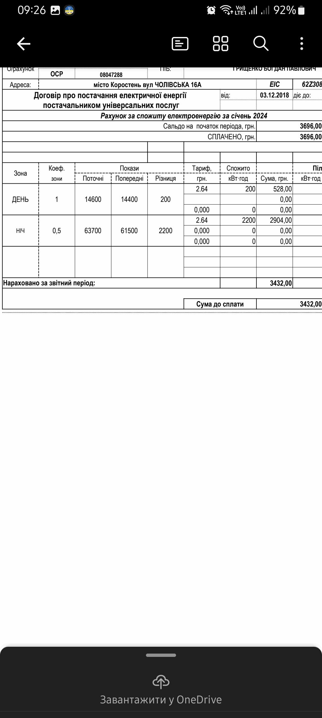

110м2 січень 2024. В будинку +22 Кондиціонери 785Кват. плюс коридори і ванни тепла підлога ел. котел. Загальне споживання 2120Квват 377День і 1741Ніч із електро авто(500Кват). Утеплення стелі слабеньке. Будемо доробляти.
Будинок 104м2, 30см газоблок+ 5см пінополістиролу, під стяжкою 5см пінополістиролу, перекриття на холодне горище утеплене 25см мінвати. Опалення тільки теплою підлогою.
В будинку 22-23 зранку, до вечора остигає до 21 градуса, потім включається котел на 12 квт (один тен відгорів, тому працює на 8 квт) і до ранку в будинку знов 22-23 градуси
Котел гріє теплу підлогу товщиною 10см, тому перепади t  в будинку незначні.
Ще котел гріє воду в теплоакумуляторі, з якого потім вода розходиться по теплій підлозі і стоїть неутеплена в гаражі, тому частково гріється і гараж 40 м2
Є ще вентиляція з рекуперацією саморобною, теж працює тільки вночі
Також вночі вмикається бойлер на 100 л, посудомийка, пралка.
За січень 2200 квт по нічному, 200 квт по денному. Загалом на 3400грн. Приблизно стільки і виходить кожен місяць

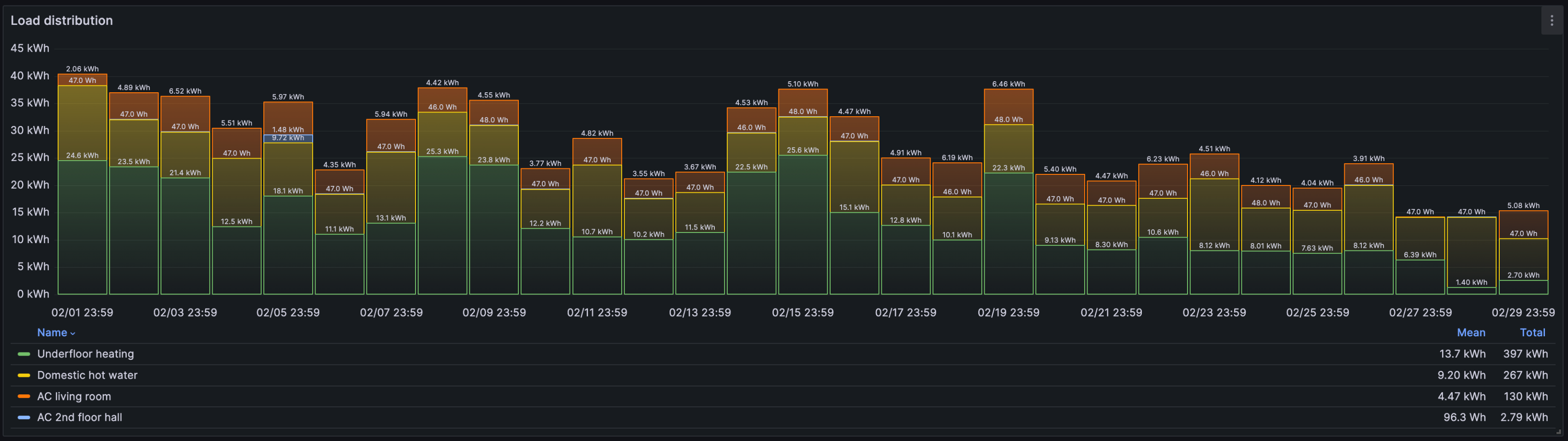

01.02.2024 в 16:05, volomoto сказав:
У Львові в січні середня температура було -1 і в мене всього на опалення було витрачено 1183 кВт•год енергії.
Будинок 171 м2, середня температура всередині — 21º.
Тут можна побачити розподіл витрат електроенергії на різні види тепла:
  Показати вміст
За формулою виходить:
1183/171/22 ≈ 0.31
Підлогове опалення та нагрів води працювавали 100% вночі, кондиціонер інколи включася вдень. Загальний розподіл день/ніч за місяць:
  Показати вміст

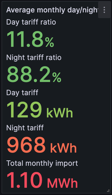

У Львові в лютому середня температура було 5.5 і в мене всього на опалення було витрачено 530 кВт•год енергії.
Прихований текст
530/171/15.5 ≈ 0.2
В лютому було і менше днів, і багато сонця, яке гріло через південні вікна, тому число вийшло меншим. Також вдалось експортувати 383 кВт•год в мережу, при цьому імпорт становив 1097 кВт•год, відповідно платити буду тільки за 714 кВт•год 88.2% з яких буде за нічнмим тарифом, що вийде приблизно 1050 грн.

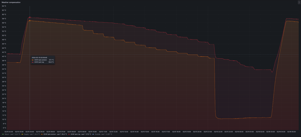

В мене рециркуляція включається раз на годину на 5 хв і бойлер на 300л. Отак виглядає температура в бойлері за день:
Прихований текст
29 хвилин тому, volomoto сказав:
  Приховати вміст
Швидкий нагрів за одну годину, з 3 до 4.
Можна оптимізувати розтягнувши час нагріву на весь нічний тариф, зменшивши потужність ТЕНа. В плюсах:
1. Менше накипу суттєво.
2. Ресурс ТЕНа +.
3. Навантаження на мережу менше.
4. ККД+. Температурний пік буде зміщений до кінця нічного тарифу, чим досягнеться зниження тепловтрат бойлера.

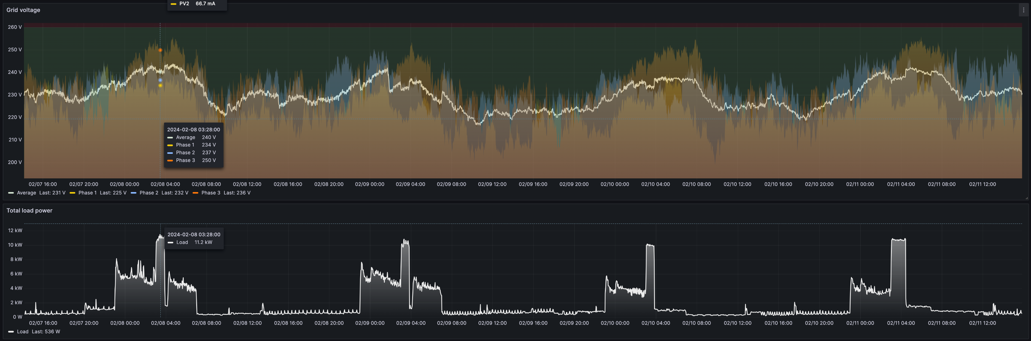

А мережі я роблю добре, бо величина навантаження корелює з напругою в мережі, яка в свою чергу корелює із завантаженістю мережі. Основне споживання в мене тоді, коли мережа найменше завантажена:
Прихований текст

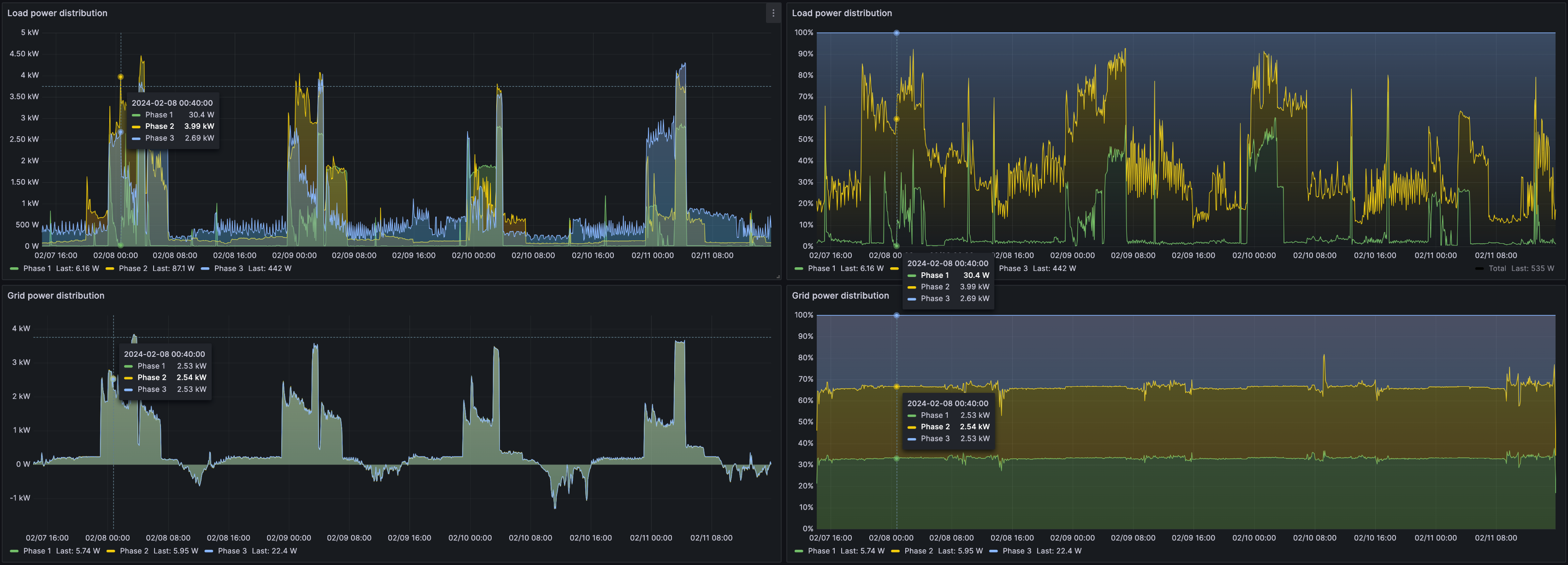

А також я завжди збалансовано навантажую всі фази:
Прихований текст
