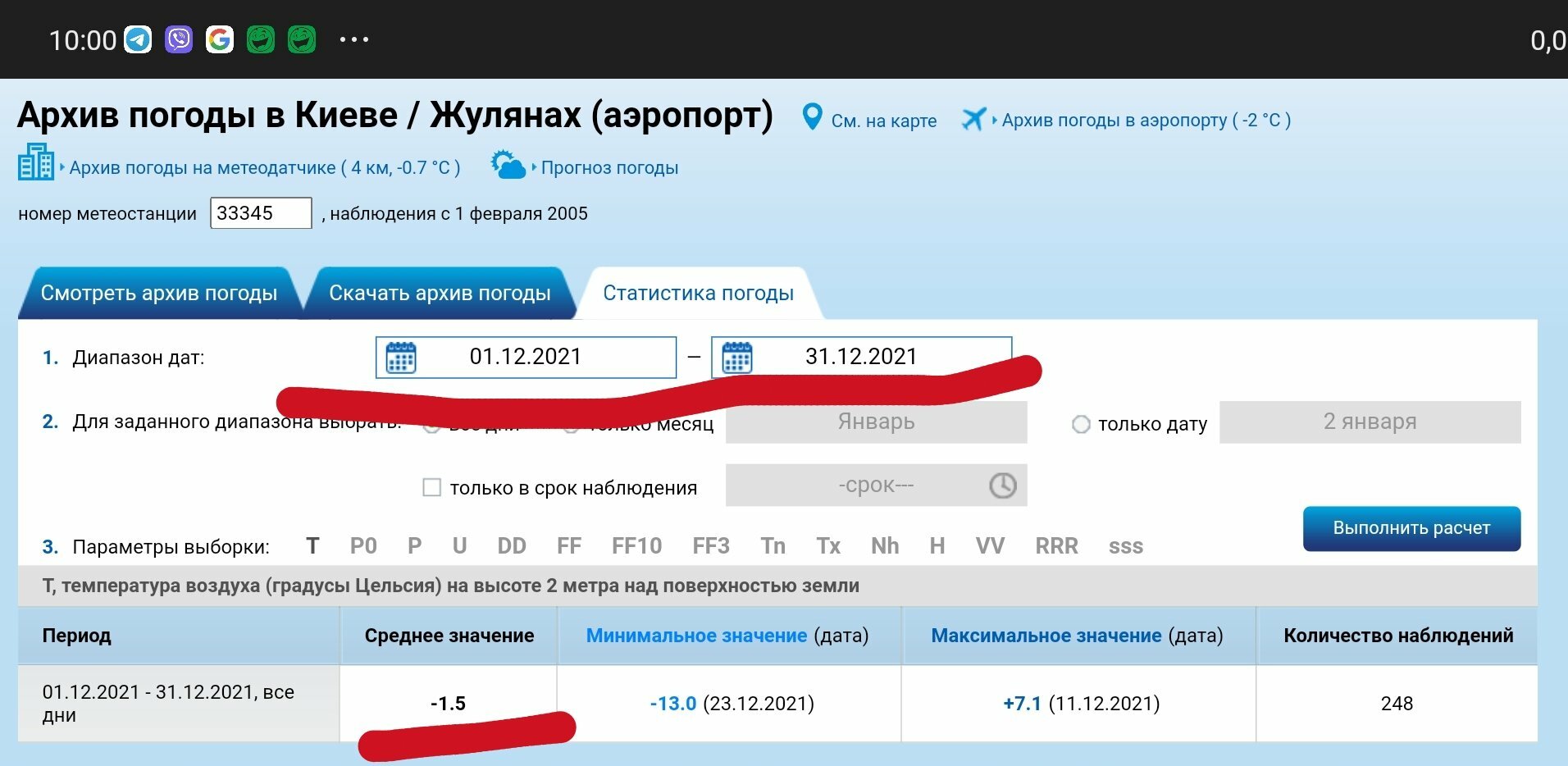

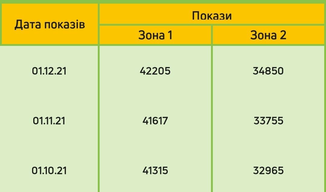

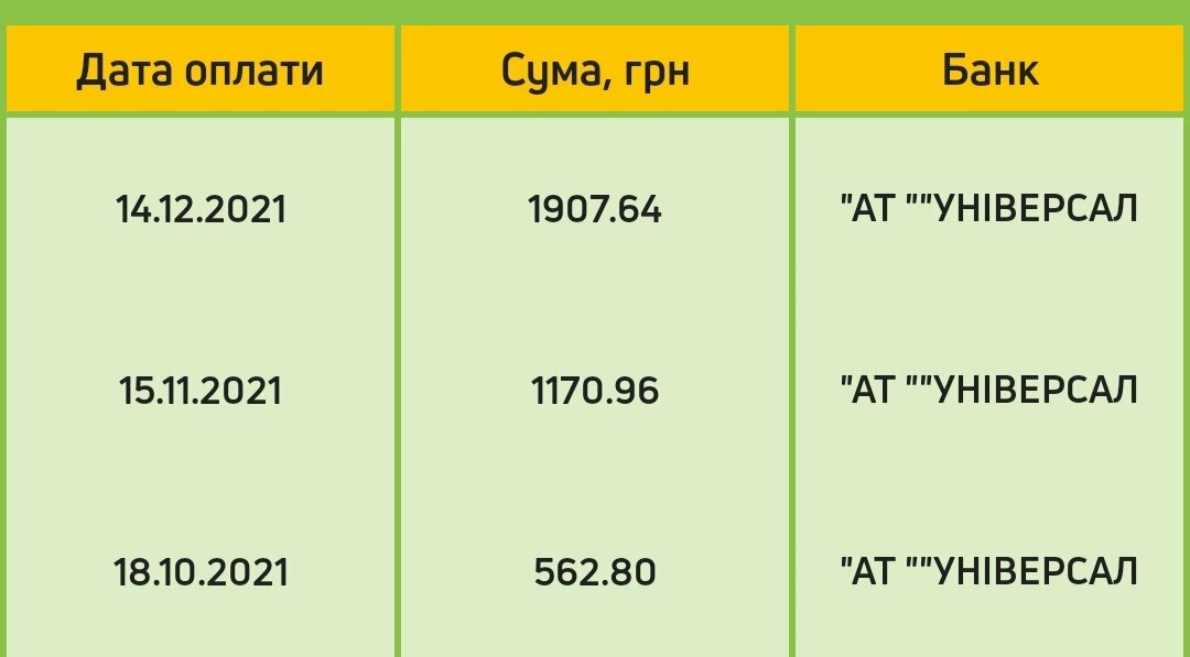

Dmode Опубліковано: 1 січня 2022 Поділитись Опубліковано: 1 січня 2022 В 01.12.2021 в 17:35, Dmode сказал: За 11-2021 на отопление израсходовано... За 12-2021 на отопление израсходовано 1359 кВт*ч электроэнергии, из них: ЭК - 255 кВт*ч. (отдельный счетчик, работает во время оттайки ТН, и как вспомогательный к ТН теплогенератор по решению контроллера при пиковых температурах). ТН - 583 кВт*ч. (отдельный счетчик ЭЭ + отдельный счетчик тепла) PC - 475 кВт*ч HRV - 46 кВт*ч (пву с рекуперацией, и предподогревом) ТН сгенерировано 1610 кВт*ч тепла, при оттайках изъято из системы 104 кВт*ч тепла. Среднемесячный COP 2.76 ( с учетом отаек 2,58) Средняя уличная температура -1.5°C (данные метеостанции аэропорта Жуляны). Средняя температура в доме составила 21.5°C(цифровые датчики в каждом помещении). Дельта t=21.5°С-(-1.5°С)=23.0°C. Затраты на 1°C дельты на 1м2: по теплу: (255+475+1610-104+46кВт*ч)/220м2/23.0°C=0.45 кВт*ч/м2*°C в месяц, по потребленной ээ: (475+583+46+255кВт*ч)/220м2/23.0°C=0.26 кВт*ч/м2*°C в месяц. С помощью данного параметра, кому интересно для сравнения, можно вычислить месячные затраты на отопление, умножив на свою квадратуру и дельту температур для своего региона. Кроме отопления: ГВС-300л 263кВт*ч + 11кВт*ч 6л бойллер под мойкой в кухне (отдельные счетчики). электричка 0кВт*ч все остальное 386кВт*ч ГВС-300л: 100% ночь. ТН соотношение день/ночь: 31%/69% Общее соотношение день/ночь: 44%/56%. Среднемесячная мощность по теплу 3.1кВт, среднесуточная максимальная 4.6кВт. 6 Посилання на коментар Поділитися на інших сайтах More sharing options...
Дядя Гриша Опубліковано: 2 січня 2022 Поділитись Опубліковано: 2 січня 2022 10 часов назад, Dmode сказал: Средняя уличная температура -1.5°C (данные метеостанции аэропорта Жуляны). Может я что-то неправильно смотрю, но средняя по 2 датчикам а\п Жуляны: -3.4 и -3.5. Что я не так делаю? Посилання на коментар Поділитися на інших сайтах More sharing options...
Dmode Опубліковано: 2 січня 2022 Поділитись Опубліковано: 2 січня 2022 13 минут назад, Дядя Гриша сказал: Может я что-то неправильно смотрю, но средняя по 2 датчикам а\п Жуляны: -3.4 и -3.5. Что я не так делаю? А Вы на каком ресурсе смотрите? Я брал данные рп5 Посилання на коментар Поділитися на інших сайтах More sharing options...

Дядя Гриша Опубліковано: 2 січня 2022 Поділитись Опубліковано: 2 січня 2022 3 часа назад, Dmode сказал: А Вы на каком ресурсе смотрите? Я брал данные рп5 Был какой-то сбой. Совпадает! Посилання на коментар Поділитися на інших сайтах More sharing options...
