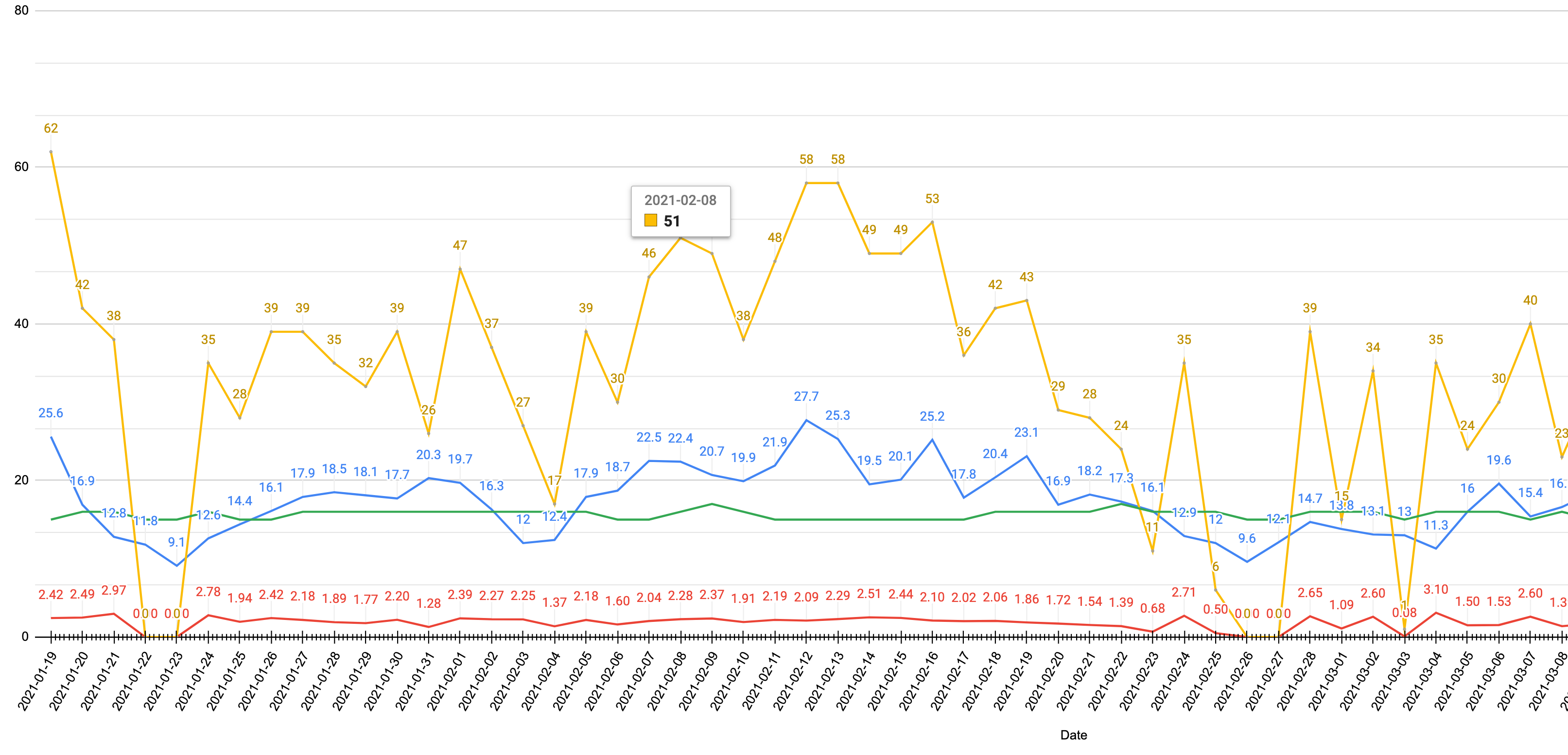

volomoto Опубліковано: 7 грудня 2021 Поділитись Опубліковано: 7 грудня 2021 (змінено) 20 хвилин тому, Богдан Грищенко сказав: А нащо Вам той лічильник? Ви ж знаєте своє споживання у травні, наприклад. Якщо 300 квт*годин, то відніміть від усього тих 300. Решта це буде котел +/- 30 кВт*годин. Для мене важлива точність А на майбутнє я планую зробити дуже просунуте керування котлом, щоб заганяти в стяжку підлоги саме стільки енергії, скільки потрібно. Це важливо при 100% нічному режимі роботи котла, щоб не було недогрівів і перегрівів. 20 хвилин тому, Богдан Грищенко сказав: Чи у Вас там якісь свої супер розрахунки?)) Діліться з нами! Є, але воно покищо в непрезентабельному стані. Наприклад, тут червоний графік показує споживання в кВт•год на градус дельти всередині-назовні. Цю метрику разом із рівнем інсоляції та силою вітру я можу використати для побудови регресивної моделі, яка дозволить передбачати в споживання енергії, використовуючи прогноз погоди. Змінено 7 грудня 2021 користувачем volomoto 6 Посилання на коментар Поділитися на інших сайтах More sharing options...

volomoto Опубліковано: 7 грудня 2021 Поділитись Опубліковано: 7 грудня 2021 4 хвилини тому, Богдан Грищенко сказав: Це було б фантастично! Ще б до цього якось прив'язати тепловий насос і СЕС! Тепловий насос розглядаю, але покищо при моїх обємах споживання він дуже довго буде відробляти себе. Навіть якщо наважусь на ТН, то алгоритм треба буде змінити, бо 100%-й нічний режим не є оптимальним для теплового насоса. СЕС сюди не дуже клеїться, бо, як сказав @mib, з литопада по січень сонця майже нема. В лютому трохи є, але настільки мало, що ним можна знехтувати. 1 Посилання на коментар Поділитися на інших сайтах More sharing options...

volomoto Опубліковано: 7 грудня 2021 Поділитись Опубліковано: 7 грудня 2021 12 хвилин тому, Narval сказав: Я тоже думал что не клеется, однако силтрите, даже если разница днем будет 0 а ночью -7, то сор упадет с 2.5 до 2.2 у воздушника, пусть даже до 2.0 а ээ стоит в 2 раза дешевле, по этому смысл есть. Не клеїться СЕС, а зміщення роботи ТН має зміст, тут я згоден. Просто ТН я буду брати трохи меншої потужності, ніж зараз котел, бо менші капітальні затрати і більший комфорт, якщо ТН буде ще трохи працювати вдень. 16 хвилин тому, Narval сказав: а если геотермальный - так и подавно. Нема змісту для менше як 2000 кВт•год в найхолодніший місяць. В мене розрахункова температура теплоносія на найхолоднішу пятиденку всього лише 32°С, тому повітря-вода буде справлятись майже весь сезон. 2 Посилання на коментар Поділитися на інших сайтах More sharing options...
