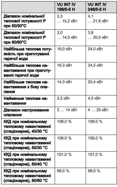

san6ka Опубліковано: 9 лютого 2021 Поділитись Опубліковано: 9 лютого 2021 Вы где нибудь видели,что я отталкивался в расчетах от этих цифр? Это сугубо факультативно,я привел цифры Нафтогаза с мин.7600 кКал и средней 8000 кКал,соотв. 9,12 и 9,6 кВт.При КПД котла в 82%получим как раз 7,5 кВт в СО. Что не так? Что не так? Хм, дайте подумать... Винницагаз, декабрь 2020 Теплота згоряння нижча 9.57 кВт⋅год/м3 Теплота згоряння вища 10.59 кВт⋅год/м3 Среднее 10.08 кВт⋅год/м3 Но мы не будем этому верить, российские сайты лучше. Мой производитель котла говорит что в наихудшем случае КПД 98%, но мы ему не верим, а верим... кстати откуда Вы взяли значение КПД? Я просто предлагаю Вам использовать реальные замеры вместо неведомых цифр с сайта, а Вы все-равно продолжаете считать коня в вакууме, может в этом дело?) Посилання на коментар Поділитися на інших сайтах More sharing options...

ЭдуардUA Опубліковано: 9 лютого 2021 Поділитись Опубліковано: 9 лютого 2021 @san6ka, ГОСТ 5542-87 Гази горючі природні для промислового та комунально-побутового призначення. Технічні умови. Смотрите пункт 1. В 1000 кКал-1,16 кВт. У вас конденсационник,верно? Я сравниваю с обычным турбо,такие у 95% народонаселения,верно? КПД при эксплуатации с ТП несколько ниже чем у конденсационного, ничего не поделаешь.Надеюсь,я ответил на ваши вопросы? Добавлено через 12 минут @san6ka,. aw-therm.com.ua/ispolzovanie-kondensacionnyh-kotlov-cena-ekonomii/ Это специализированное издание. Может и вправду перестаните верить в зубную фею? Спокойной ночи,завтра рабочий день. 2 Посилання на коментар Поділитися на інших сайтах More sharing options...
AndyAntonov Опубліковано: 9 лютого 2021 Поділитись Опубліковано: 9 лютого 2021 Я сравниваю с обычным турбо,такие у 95% народонаселения,верно? Не верно. У большинства атмосферники, а у них с КПД савсем пичаль-бида. 1 Посилання на коментар Поділитися на інших сайтах More sharing options...
san6ka Опубліковано: 9 лютого 2021 Поділитись Опубліковано: 9 лютого 2021 ГОСТ 5542-87 Гази горючі природні для промислового та комунально-побутового призначення. Технічні умови. Смотрите пункт 1. В 1000 кКал-1,16 кВт. Вы правда странный, я Вам ссылки дали на реальные показания, а Вы снова ГОСТами зачем-то прикрываетесь... или может математику не осилили? Теплота згоряння нижча: 8224.778 ккал/м3 * 1.16 = 9.54 кВт⋅год/м3 Теплота згоряння вища: 9105.236 ккал/м3 * 1.16 = 10.56 кВт⋅год/м3 У вас конденсационник,верно? Я сравниваю с обычным турбо,такие у 95% народонаселения,верно? КПД при эксплуатации с ТП несколько ниже чем у конденсационного, ничего не поделаешь.Надеюсь,я ответил на ваши вопросы? aw-therm.com.ua/ispolzovanie-kondensacionnyh-kotlov-cena-ekonomii/ Это специализированное издание. Может и вправду перестаните верить в зубную фею? Спокойной ночи,завтра рабочий день. Ваш ТН стоит как дешевый газовый котел что Вы с ним сравниваете? Мне казалось что есть смысл сравнивать хотя бы эквивалентные решения в каждой области. Почитала 'специализированное издание', извините, а в чем открытие...в том что котел более эффективно работает в низкотемпературном режиме? Так это вроде было в прошлом скрине что я присылала) По-честному, мне все-равно что выгоднее газ/ТН/электрика или навоз африканских носорогов, просто это неправильно когда лукавят и манипулируют. 2 Посилання на коментар Поділитися на інших сайтах More sharing options...
mvas78 Опубліковано: 9 лютого 2021 Поділитись Опубліковано: 9 лютого 2021 Не верно. У большинства атмосферники, а у них с КПД савсем пичаль-бида. Нормально у атмосферников с КПД. В среднем соответствует паспортному, а там - 91-92%. Получить такое значение вообще не представляется технически сложным. Главное - не забыть вставить турбулизаторы (иначе будет 82). Посилання на коментар Поділитися на інших сайтах More sharing options...
