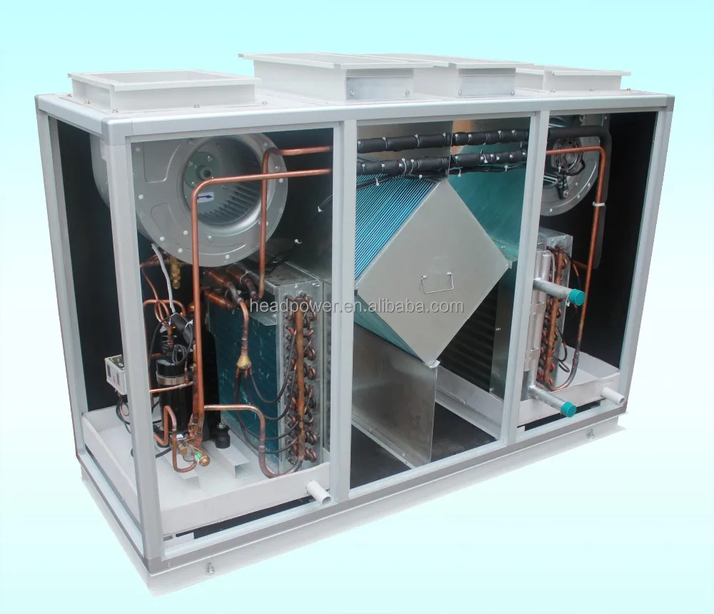

Пролин Опубліковано: 5 січня 2021 Поділитись Опубліковано: 5 січня 2021 Если дуть из вытяжки на испаритель Я имел в виду специальные тепловые насосы для вентиляции. Например, у нибе nibe.ua/ru/product/nibe-f130. 2 Посилання на коментар Поділитися на інших сайтах More sharing options...

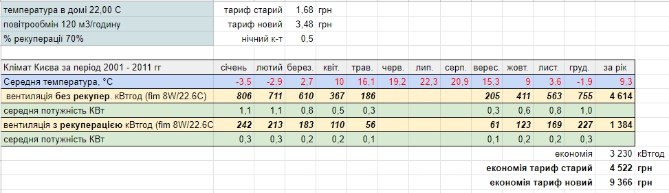

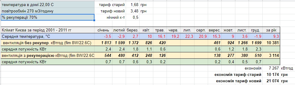

fim Опубліковано: 5 січня 2021 Поділитись Опубліковано: 5 січня 2021 А почему именно 2900, для Киева вроде другие цифры. Но это вопрос риторический. Так как использовать ГСОП в расчете энергии на нагрев воздуха не корректно, потому что ГСОП определяется для более узкого коридора температур. ГСОП - имхо интересный и полезный расчет вопрос годится ли он как инструмент для расчета окупаемостирекуператора? думаю как вариант - да ГСОП это разность температур 20С - это предположительно Тдома и Тсредяя_улицы умноденная на к-во дней от.периода для Киева это (20С-(-0.6С))*176сут = 3626 градусо-суток или 87024 градусо-часов где к-во дней от.периода - к-во дней в течение которых средняя суточная температура наружного воздуха ниже или равна +8 градусов, но ведь рекуператор выполняет свою работу всегда,когда Тулицы в пределах от 19С до 25С потом включается байпас и теплообменник не работает НО! точные расчеты никогда не обходятся без округлений и допущений) поэтому пусть работа (энергия которую сохранил) рекуператора равна ээ потраченной его вентиляторами в этот температурный промежуток от 19С до 8С который не вошел в ГСОП еще я бы поднял планку с 20С до 22С, т.к. это объективно уставка Тдома для многих итак для Киева получаем (22-(-0,6))*176 = 3977,6 градусо-суток или градусо-часов отопительного периода теперь поробуем посчитать теплопотери вентиляции, для киева их считают для дельты 42С средняя Тулицы, согласно того же ГСОП -0,6С, а влажность примерно 75-80% для подогрева 1м3 этого воздуха до 22С нужно порядка 8Вт здесь можно считать через энтальпию (и это будет правильно), но т.к. нет фазовых переходов, и нам не нужно учитывать энергию необходимую для компенсации/повышения относительной влажности (т.к. не все рекуператоры могут/имеют влагообмен), можно посчитать и через теплоемкость, в любом случае, округление - наше все) так вот это 8Вт для дельты 22,6С или 8÷22,6×42 = 15 Вт/м3 - теплопотери на вентиляцию для Киева т.о. пусть есть семья 4 чел и необходима вентиляция со средней производительностью 120м3/ч тогда теплопотери составят 15*120 = 1,8 кВт много это или мало? на сейчас средние теплопотери новостроев 6кВт, т.е. на вентиляцию уйдет до 30% сколько это за отопительный период? 1,8/42*3977,6*24 = 4091 кВт*ч или 6873грн (1,68грн/кВт*ч) это столько нужно заплатить за вентиляцию 120м3/ч без рекуперации пусть кпд 60%, тогда мы сохраняем 4123 грн за отопительный период, а за год всего (примерно) - 5000 грн другой пример: 150м3/ч кпд=75% 15Вт*150м3/ч ÷ 42С*3977,6С-ч*24ч *0,75кпд = 3836 кВт*ч ОП или 3836*1,2 = 4603 кВт*ч, 7733 грн - год еще пример: 270м3/ч кпд=75% 15Вт*270м3/ч ÷ 42С*3977,6С-ч*24ч *0,75кпд = 6904 кВт*ч ОП или 6904*1,2 = 8285 кВт*ч, 13919 грн - год окупаемость при средних вложениях около 50килогривен от 6,47 до 3,59 лет при нынешних тарифах у мну работает 4й год, устанавливал все сам (обошлось меньше 50т.грн), да тарифы были скромнее, но все равно, через пару лет и на моей улице будет празник))) окупаемости, а в целом да кому он нужен?!) я к тому, шо имхо: ГСОП - годится, а пусть будет) эконимия и окупаемость есть при тарифах выше 3грн/кВт*ч - тема ПВУ с рекупераций v. ЕВ исчезнет) а жаль, весело 6 Посилання на коментар Поділитися на інших сайтах More sharing options...
Dmode Опубліковано: 5 січня 2021 Поділитись Опубліковано: 5 січня 2021 ГСОП - годится, а пусть будет) Ок годится для грубой прикидки. Если помесячно считать то для твоего расчета + около 12% к ГСОП методу. 7 Посилання на коментар Поділитися на інших сайтах More sharing options...
