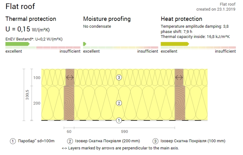

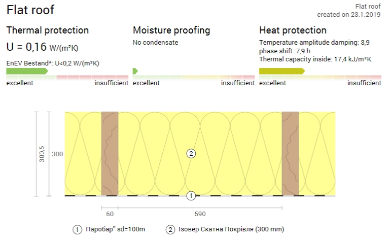

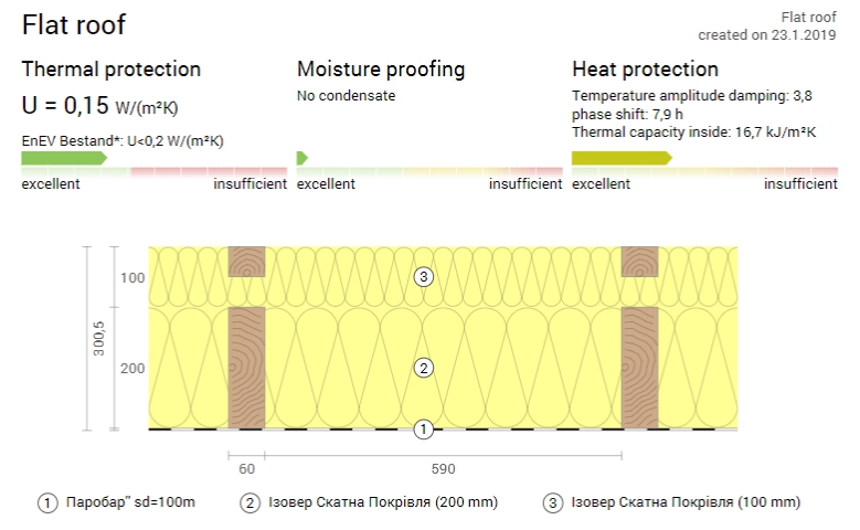

Dmode Опубліковано: 23 січня 2019 Поділитись Опубліковано: 23 січня 2019 балки 60*200 з шагом 590мм, між ними 200мм вати Isover Скатна покрівля. Поверх цього пиріжка - поперек балки 50*100 з шагом 590мм та між балками 100мм вати Isover Скатна покрівля. Пиріг з балками висотою 300мм: U=0,159 W/m²K, прогин 2мм (для для навантаження по площі 150кг/м2) Ваш пиріг з розворотом верхнього шару: U=0,153 W/m²K, прогин 8мм (для для навантаження по площі 150кг/м2) Пиріг з нарощеною висотою (рейка 60*50мм, на опорах 60*50*100мм через кожні 1000мм): U = 0,150 W/m²K, прогин буде трохи більшим ніж в першому варіанті, але суттєво меньшим ніж у Вашому варіанті. Тому якщо подобається розворот шарів, то будь-ласка, але і без розвороту можна отримати пиріг, що виграє по теплозахисту та несучій здатності, в порівнянні до розвороту шарів. В себе робив з нарощенням вниз. https://www.stroimdom.com.ua/forum/showpost.php?p=2313956&postcount=214 1 Посилання на коментар Поділитися на інших сайтах More sharing options...
Dmode Опубліковано: 23 січня 2019 Поділитись Опубліковано: 23 січня 2019 Потому что даже моего перфекционизма при укладке утеплителя для себя не хватало что бы сделать идеал. Проектными решениями можно влиять на вероятность косяков, снижая их к минимуму. Например если по проекту расстояние между балок 700см, при ширине плит утеплителя 600мм, и укладка по проекту снизу, то вероятность косяков растет стремительно. Если между балок 590-580мм, и укладка предусмотрена на жесткое основание сверху, то мои строители "кайфовали" от элементарности и "дуракоустойчивости" решения. Там чтобы накосячить нужно делать это специально. 6 Посилання на коментар Поділитися на інших сайтах More sharing options...

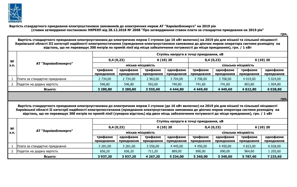

Скромный прораб Опубліковано: 24 січня 2019 Поділитись Опубліковано: 24 січня 2019 Харбковоблэнерго, цены на подключение с января 2019:( (от 16 до 50кВт те же яйца...) Посилання на коментар Поділитися на інших сайтах More sharing options...

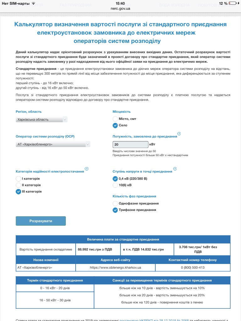

shneider_vova Опубліковано: 24 січня 2019 Поділитись Опубліковано: 24 січня 2019 Не знаю, какие вы цены смотрите, я смотрю вот сюда: www.nerc.gov.ua/?calc для моего села и III категории (другой по идее в селе и не бывает) стоимость 20 кВт составляет 19608 в Днепропетровской области, что не намного больше 14 и 15 тыс, которые я заплатил 1.5 года назад. I категория - это когда есть одновременно 2 подключения с разных подстанций - тогда так +- двойной тариф, что логично. Посилання на коментар Поділитися на інших сайтах More sharing options...
Скромный прораб Опубліковано: 24 січня 2019 Поділитись Опубліковано: 24 січня 2019 Не знаю, какие вы цены смотрите, я смотрю вот сюда: www.nerc.gov.ua/?calc для моего села и III категории (другой по идее в селе и не бывает) стоимость 20 кВт составляет 19608 в Днепропетровской области, что не намного больше 14 и 15 тыс, которые я заплатил 1.5 года назад. I категория - это когда есть одновременно 2 подключения с разных подстанций - тогда так +- двойной тариф, что логично. Тот же калькулятор, что я делаю не так? Или просто не там живу? Посилання на коментар Поділитися на інших сайтах More sharing options...
shneider_vova Опубліковано: 24 січня 2019 Поділитись Опубліковано: 24 січня 2019 Тот же калькулятор, что я делаю не так? Или просто не там живу? ага, "мордой лица не вышел". при такой стоимости уже и газ подключить не зазорно Посилання на коментар Поділитися на інших сайтах More sharing options...
Скромный прораб Опубліковано: 24 січня 2019 Поділитись Опубліковано: 24 січня 2019 Родину не выбирают... 1 Посилання на коментар Поділитися на інших сайтах More sharing options...
