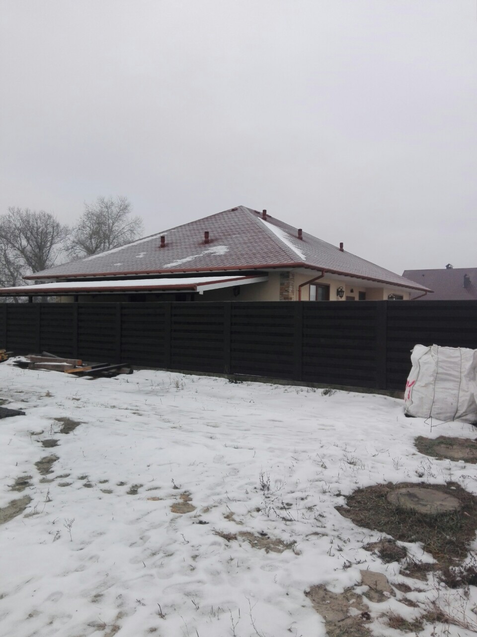

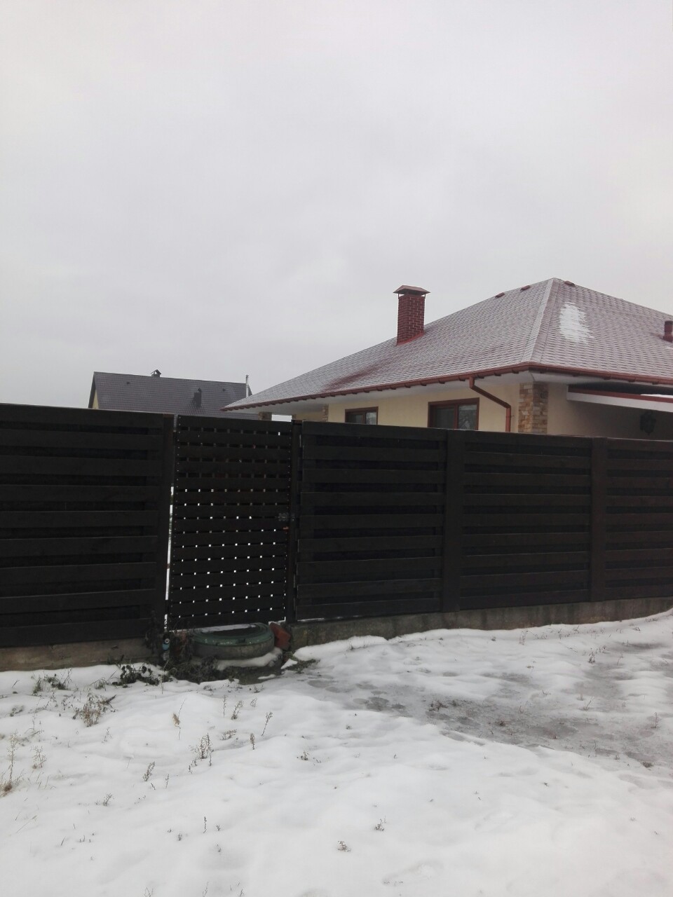

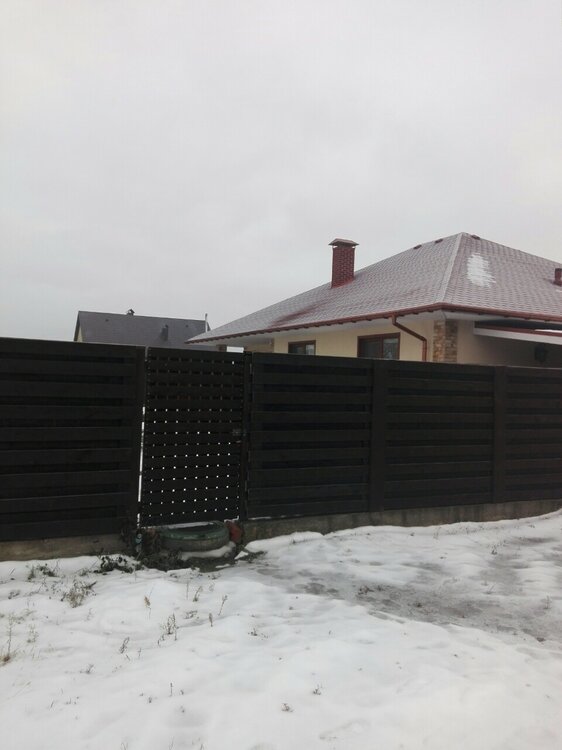

tansss Опубліковано: 11 грудня 2018 Поділитись Опубліковано: 11 грудня 2018 Небольшие утренние наблюдения о потерях... Ночью окно открыто на проветривание и.... тепло через подшиву и в чердак и нагрело ОСБ и весь пирог битумки (на фотках там где нет изморози). Тоже с вент выходами. 2 Посилання на коментар Поділитися на інших сайтах More sharing options...
