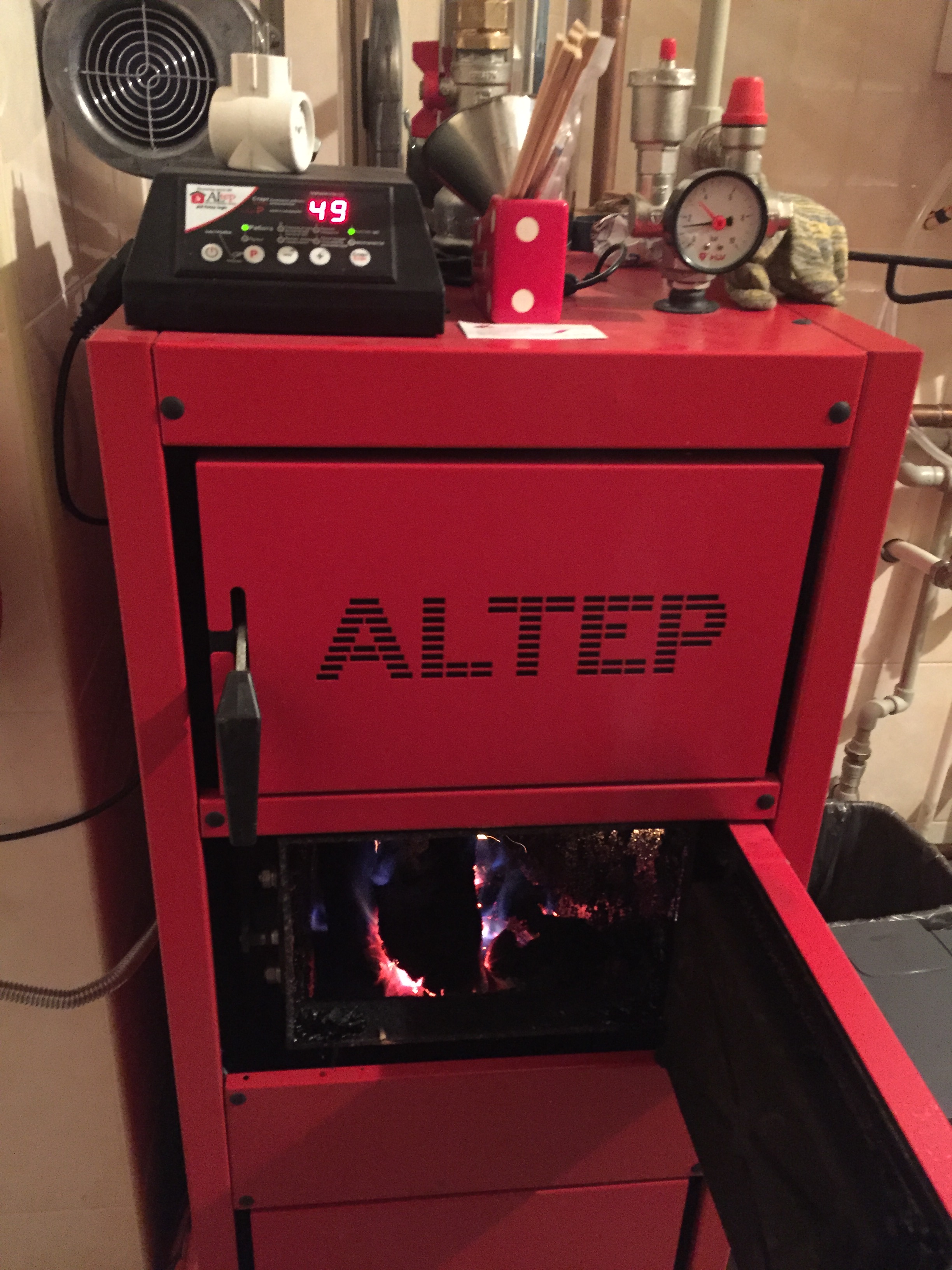

3340 Опубліковано: 8 листопада 2017 Поділитись Опубліковано: 8 листопада 2017 (змінено) После двух сезонов отопления эл-вом решил поставить ТТ. Причин несколько - 1) Киевоблэнерго со своими непонятными калькуляциями, 2) ограничения по мощностям. Теперь вот, балдею : Понятно, морозов пока не было, но первые впечатления просто супер! Да, надо чистить, золу убирать, дрова подносить, подметать и тд... НО! Никаких ограничений! Гори все что горит! Пока раз в несколько дней прогреваю, комфортно. ПС. Котел 15кВт на 120 кв.м, ТП только 1ый этаж примерно 50м2 А!!! Забыл сказать, что котел по программе IQ Energy брал, стоимость котла 21 тыща, компенсация - 21 тыща) Змінено 8 листопада 2017 користувачем 3340 забыл Посилання на коментар Поділитися на інших сайтах More sharing options...
