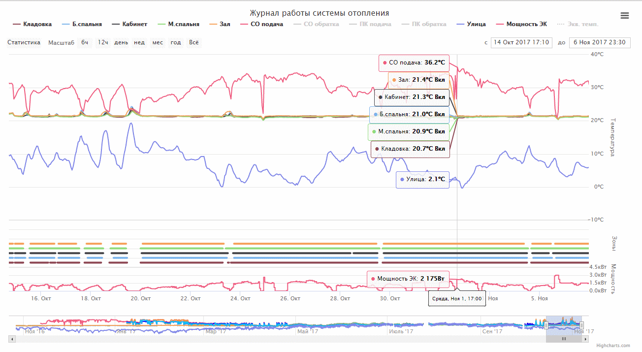

Смотря как рассчитаны батареи.
Вот график температуры подачи за этот месяц у меня (в доме +21С):
До 0С вообще без проблем можно топить ТН, при легком морозе тоже, а ниже -5С бюджетные варианты ТН (колхоз и кондиционера) уже не пойдут, да и толку от них будет мало.
