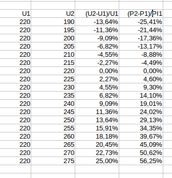

4587derek Опубліковано: 17 жовтня 2017 Поділитись Опубліковано: 17 жовтня 2017 и греть он будет ровно на столько меньше, на сколько уменьшится напряжение в процентном отношении.почти так, только зависимость там в квадрате, тоесть при падении напряжения на 10% греть будет меньше на 20% 1 Посилання на коментар Поділитися на інших сайтах More sharing options...
mastervovik Опубліковано: 17 жовтня 2017 Поділитись Опубліковано: 17 жовтня 2017 почти так, только зависимость там в квадрате, тоесть при падении напряжения на 10% греть будет меньше на 20% А это в квадрате?:D 2 Посилання на коментар Поділитися на інших сайтах More sharing options...
-electron- Опубліковано: 17 жовтня 2017 Поділитись Опубліковано: 17 жовтня 2017 (змінено) А это в квадрате?:D Формула потужності Uквадрат/R. Якщо напруга падає то потужність падає таки в квадраті але не відсоки в квадраті а дельта напруги в квадраті . Але одне але припадінні напруги падає температура спіралі тена а значить і його опір також. Тому розрахунок не такий вже і простий. 220*220/10=4840 10 відсотків то є 484 вата. 4840-484=4356 а насправді 198*198/10=3920 упс правда? Змінено 17 жовтня 2017 користувачем -electron- 1 Посилання на коментар Поділитися на інших сайтах More sharing options...
Скромный прораб Опубліковано: 17 жовтня 2017 Поділитись Опубліковано: 17 жовтня 2017 Щас, пойду посмотрю .......... Так, слушайте сюда. Мой ТЭН выдает номинальную мощность 2кВт при 230В. Сейчас напряжение 220, нагрузку показывает 1.85. Как то так Пошел считать))) Посилання на коментар Поділитися на інших сайтах More sharing options...
fim Опубліковано: 18 жовтня 2017 Поділитись Опубліковано: 18 жовтня 2017 А это в квадрате?:D угу....... Посилання на коментар Поділитися на інших сайтах More sharing options...
