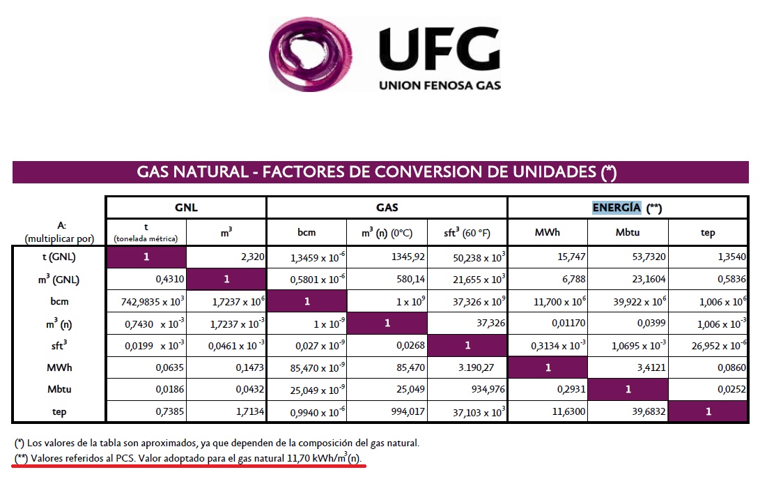

Игорь&Ира Опубліковано: 30 січня 2017 Поділитись Опубліковано: 30 січня 2017 Вам напишуть все що забажаєте... До Іспанії нам ще далеко: "Енергетична цінність природного газу прийнята 11,70 кВт·год/м3" (див. додаток). Контроль якості газу хто має право здійснювати? З цим проблема. Я до розрахунків беру не ефімерні задекларовані показники, а реальні платіжки по газу і електриці. А вони, ой як відрізняються, від ваших надій... По аналогії: Вас і температура теплоносія в квартирі не цікавить; головне "реальні платіжки"? Посилання на коментар Поділитися на інших сайтах More sharing options...

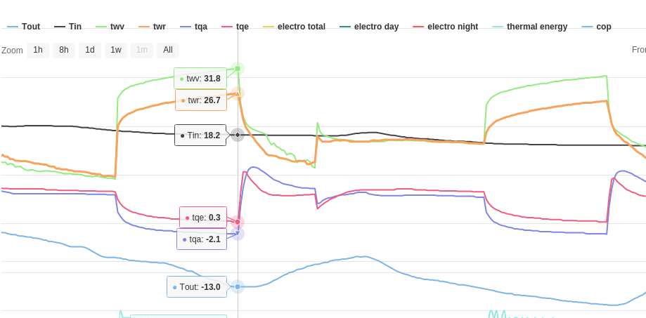

fim Опубліковано: 1 лютого 2017 Поділитись Опубліковано: 1 лютого 2017 (змінено) используя "козу"* Dmode, у меня получилось такое: За 01-2017 на отопление израсходовано 694.151кВт*ч (день: 202.921, ночь: 491.23), выработано 3594.1кВт*ч тепловой энергии scop 5.17, ночь 70.77% Средняя уличная температура -5.311231°C . Средняя температура в доме 17.643°C (170м2) гараже 7°C (37м2) полуподвале (в т.ч. котельная) 5°C (34м2) Затраты на 1°C дельты на 1м2: ээ 694.15/(22.95*170+37*12.31+34*10.31)=0.147кВт*ч/м2*°C в месяц. тепловой энергии 3594.1/(22.95*170+37*12.31+34*10.31)=0.763 кВт*ч/м2*°C в месяц. тепловой энергии с учетом дров (4 раза по 4 протовки по 3кг, т.е. 4*4*3*3.5=168) 3762.1/(22.95*170+37*12.31+34*10.31)=0.799 кВт*ч/м2*°C в месяц. зы сорри если оф, думаю, метод может быть полезн если есть разные температурные зоны upd* "коза" - вариант/пример документа Змінено 1 лютого 2017 користувачем fim 4 Посилання на коментар Поділитися на інших сайтах More sharing options...

Roman_T Опубліковано: 1 лютого 2017 Поділитись Опубліковано: 1 лютого 2017 За 01-2017 на отопление израсходовано 694.151кВт*ч (день: 202.921, ночь: 491.23), выработано 3594.1кВт*ч тепловой энергии scop 5.17, ночь 70.77% А чем Вы отапливаете с таким scop? Посилання на коментар Поділитися на інших сайтах More sharing options...

fim Опубліковано: 1 лютого 2017 Поділитись Опубліковано: 1 лютого 2017 А чем Вы отапливаете с таким scop? гтн окснер так як в назві теми згадано фінансову складову, та і мова про це йшла вище, то треба компактно переводити і в гроші. За січень буде орієнтовно 1250 грн. І я продовжу цю методологію© т.к. день: 202.921, ночь: 491.23, то... (202.921+491.23/2)*0.714=320.25 птн пнх 2 Посилання на коментар Поділитися на інших сайтах More sharing options...
