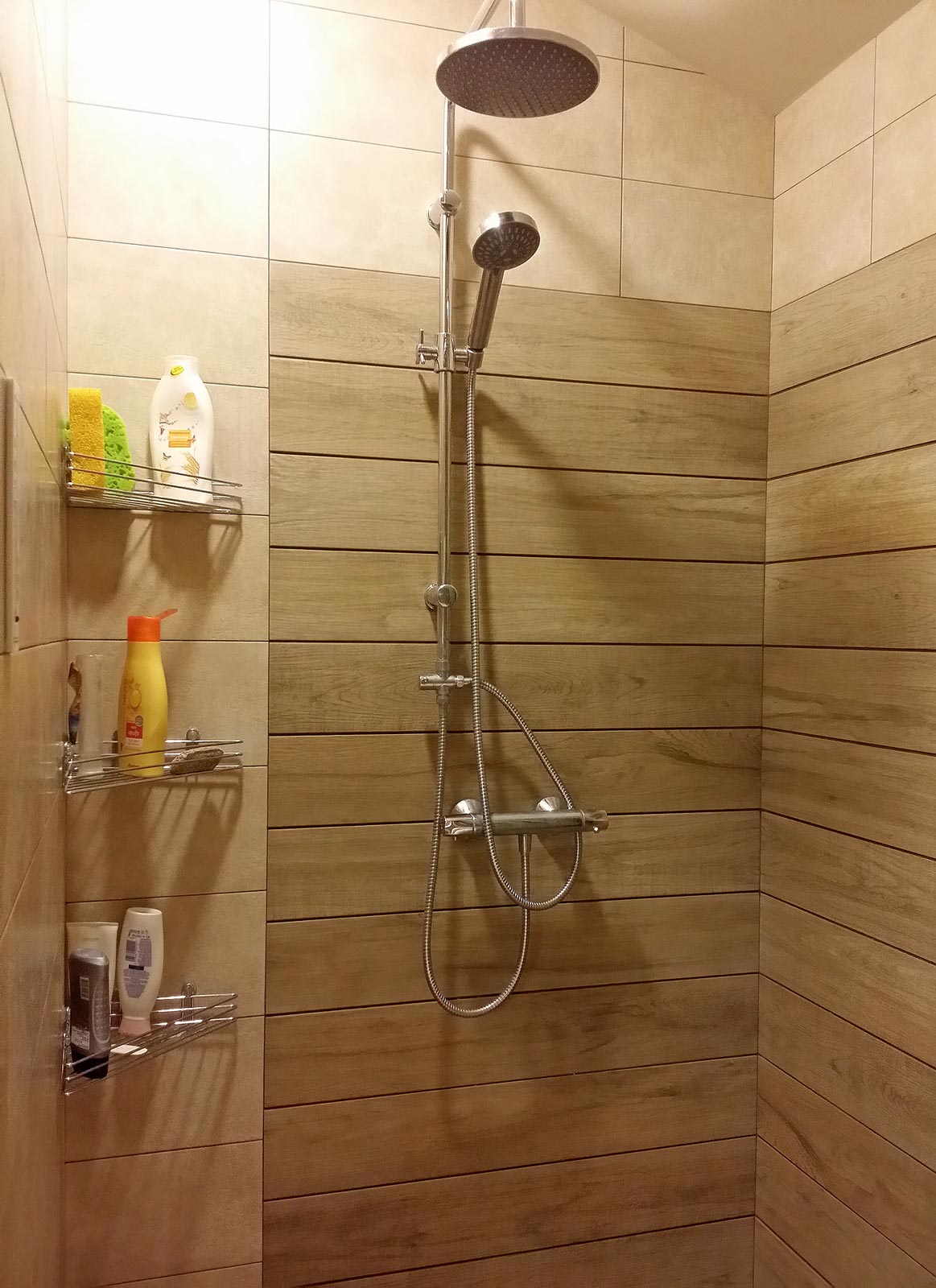

Dmode Опубліковано: 15 листопада 2016 Поділитись Опубліковано: 15 листопада 2016 Dmode, 1. А можете еще подробнее модели это штуки, особенности монтажа с фото . если есть? 2. Это ставиться на каждую горячую точку или на сан узел? 3. Это спрятано за стеной? Модель точно сейчас не помню, похоже на какую-то такую online-santehnika.com.ua/smesiteli/termostaty-dlya-dusha/13122000-ecostat-universal-termostat-dlya-dusha-vm-hrom.html Выглядит в сборе так По коробу, вот пару фото процесса: 5 Посилання на коментар Поділитися на інших сайтах More sharing options...

StNick Опубліковано: 15 листопада 2016 Поділитись Опубліковано: 15 листопада 2016 Модель точно сейчас не помню, похоже на какую-то такую так это традиционный душевой смеситель или что то большее? Посилання на коментар Поділитися на інших сайтах More sharing options...

Dmode Опубліковано: 15 листопада 2016 Поділитись Опубліковано: 15 листопада 2016 так это традиционный душевой смеситель или что то большее?Да, но с встроенным термостатическим регулированием. Посилання на коментар Поділитися на інших сайтах More sharing options...
