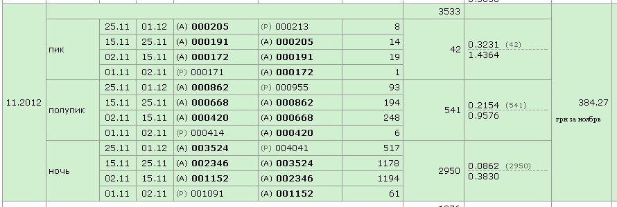

bampo Опубліковано: 28 листопада 2012 Поділитись Опубліковано: 28 листопада 2012 (змінено) В продолжение собственно темы. Выкладываю своё потребление за ноябрь(у меня отчётный период с 28 по 28-е) пик 39 полу-пик 522 ночь 2654(исправил), спс Игорь ОD итого 3215 тот же период прошлого года: стало меньше на 326кВт. Некоторое уменьшение пика соотношу с покупкой нового холодильника Змінено 28 листопада 2012 користувачем bampo 1 Посилання на коментар Поділитися на інших сайтах More sharing options...
Игорь_OD Опубліковано: 28 листопада 2012 Поділитись Опубліковано: 28 листопада 2012 В продолжение собственно темы. Выкладываю своё потребление за ноябрь(у меня отчётный период с 28 по 28-е) пик 39 полу-пик 522 ночь 654 итого 3215 тот же период прошлого года: стало меньше на 326кВт. Некоторое уменьшение пика соотношу с покупкой нового холодильника Где-то 2000 кВт потерялось (39+522+654=1215) . Посилання на коментар Поділитися на інших сайтах More sharing options...
spirtik Опубліковано: 29 листопада 2012 Поділитись Опубліковано: 29 листопада 2012 В продолжение собственно темы. Выкладываю своё потребление за ноябрь(у меня отчётный период с 28 по 28-е) пик 39 полу-пик 522 ночь 2654(исправил), спс Игорь ОD итого 3215 тот же период прошлого года: стало меньше на 326кВт. Некоторое уменьшение пика соотношу с покупкой нового холодильника А какая стоимость этих 3215 квт? Посилання на коментар Поділитися на інших сайтах More sharing options...

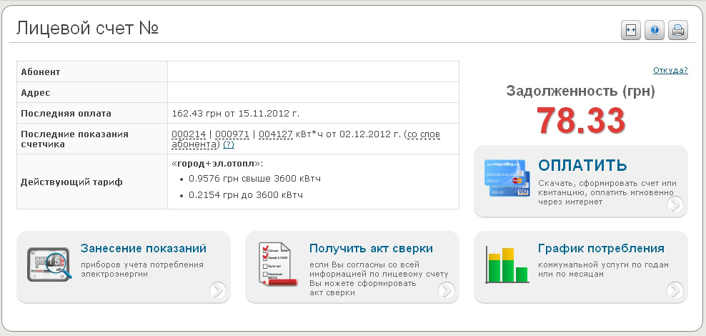

reestr Опубліковано: 2 грудня 2012 Поділитись Опубліковано: 2 грудня 2012 Летом 2012 установил трехтарифный счетчик, получил тариф электрообогрев, прикупил настенный электрокотел ТИТАН 24 кВт со всеми наворотами какие мог туда всунуть производитель. Дом 220 м.кв., стены 1,5 кирпича красного, утеплен посредственно-50 мм пенопласта. Резервное отопление камин Jotul i18 с разводкой. Весь ноябрь топили только электрокотлом по ночам (ночной тариф). Средняя температура котла 75-80 градусов. Котел управляется хронотермостатом расположеном в центре первого этажа. Показания счетчика и проплаты за электроэнергию вносятся через сайт облэнерго. Результаты за ноябрь следующие: Посилання на коментар Поділитися на інших сайтах More sharing options...
