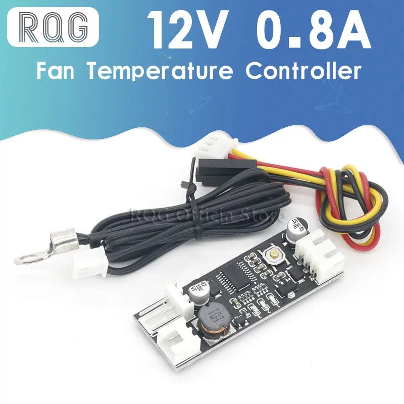

Володимир Лісовий Опубліковано: 7 лютого 2023 Поділитись Опубліковано: 7 лютого 2023 Встановив 3кВт гібридний інвертор ANENJI. Та сама пісня. Кулер, який охолоджує модуль зарядки (80*80*25) не вимикається після зарядки акума. Найшов тимчасовий лік. Після зарядки акумулятора - вимикаю і вмикаю інвертор. Після самотестування при включенні інвертор вимикає кулер. Перелопатив налаштування інвертора взовж і впоперек. Відповіді поки не знайшов. Замовив на ali отаку штуку (www.aliexpress.com/item/1005001977777246.html). Ще не прийшла. Буду пробувати... 1 Посилання на коментар Поділитися на інших сайтах More sharing options...

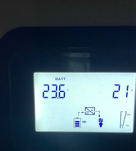

vadym petrov Опубліковано: 7 лютого 2023 Поділитись Опубліковано: 7 лютого 2023 (змінено) Дамс, дефолт настройка AGM не корректно использует эту батарею походу. Вот у меня 23.6v под нагрузкой, а на табло он пишет типа 3/4 батареи доступно так бы и вшатал её. Поставил USER режим, настроил 11.8x2 cut off voltage(40% разряда AGM Батареи, если верить интернету) FLOAT 13.6x2v BULK charge 14.6x2v Температура воздуха 12-15 град. Не пойму, где устанавливается предельный заряд батарей? Надеюсь ничего не перепутал. Змінено 7 лютого 2023 користувачем vadym petrov Посилання на коментар Поділитися на інших сайтах More sharing options...

Dmode Опубліковано: 8 лютого 2023 Поділитись Опубліковано: 8 лютого 2023 (змінено) 2 минуты назад, vadym petrov сказал: В итоге, к 10 утра он перешел в режим флоат 27.4в, но 8-9 часов где-то лупил на максимум, может так и надо? или я чего т не понимаю Яка ємність батареї і яке обмеження струму заряду виставлене в налаштуваннях? Який фактичний струм заряду був перед переходом на флоат? Змінено 8 лютого 2023 користувачем Dmode Посилання на коментар Поділитися на інших сайтах More sharing options...
vadym petrov Опубліковано: 8 лютого 2023 Поділитись Опубліковано: 8 лютого 2023 1 хвилину тому, Dmode сказав: Яка ємність батареї і яке обмеження струму заряду виставлене в налаштуваннях? Який фактичний струм заряду був перед переходом на флоат? Батареї 200*12*2 = 4800ватт/год. Струм заряду стоїть 20А. Можна виставити 30А А фактичний чим помiряти? Посилання на коментар Поділитися на інших сайтах More sharing options...
Dmode Опубліковано: 8 лютого 2023 Поділитись Опубліковано: 8 лютого 2023 (змінено) 2 минуты назад, vadym petrov сказал: А фактичний чим помiряти? А на табло хіба не можна наклацати щоб і напругу бачити і ампераж? В мене був інвертор PowMr, там можна було бачити онлайн і напругу і струм. Змінено 8 лютого 2023 користувачем Dmode Посилання на коментар Поділитися на інших сайтах More sharing options...
vadym petrov Опубліковано: 8 лютого 2023 Поділитись Опубліковано: 8 лютого 2023 2 хвилини тому, Dmode сказав: А на табло хіба не можна наклацати щоб і напругу бачити і ампераж? Розряд бачу на табло, заряд - нi, може треба ноут пiдключати. Посилання на коментар Поділитися на інших сайтах More sharing options...
Dmode Опубліковано: 8 лютого 2023 Поділитись Опубліковано: 8 лютого 2023 19 минут назад, vadym petrov сказал: Розряд бачу на табло, заряд - нi, може треба ноут пiдключати. Просто є певна межа після якої інвертор переходить на флоат. Поки батарея бере струм вище цієї межі він її заряджає. Може у Вас просто була достатньо розряджена батарея, і тільки на 10 ранку струм впав до рівня після якого він переходить в режим флоат. 2 Посилання на коментар Поділитися на інших сайтах More sharing options...
sly Опубліковано: 8 лютого 2023 Автор Поділитись Опубліковано: 8 лютого 2023 25 минут назад, vadym petrov сказал: А фактичний чим помiряти? у меня бмс показывает. При выставленном на инверторе 20А реальный - чуть более 10а. Потому ставлю 30А, получаю около 22А реального Посилання на коментар Поділитися на інших сайтах More sharing options...
