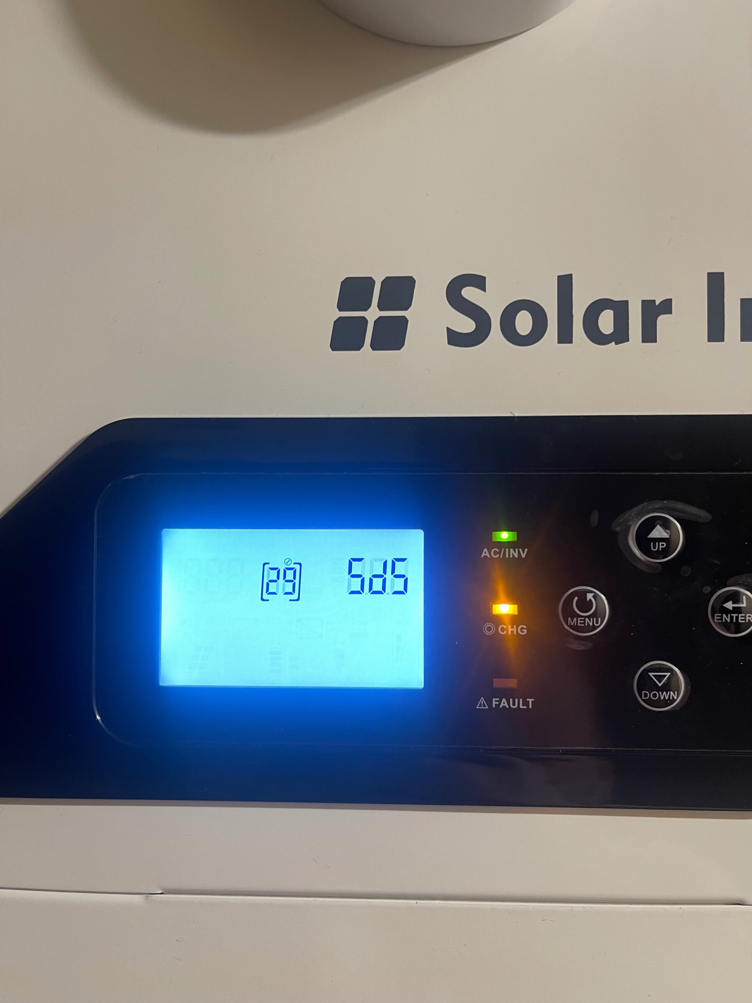

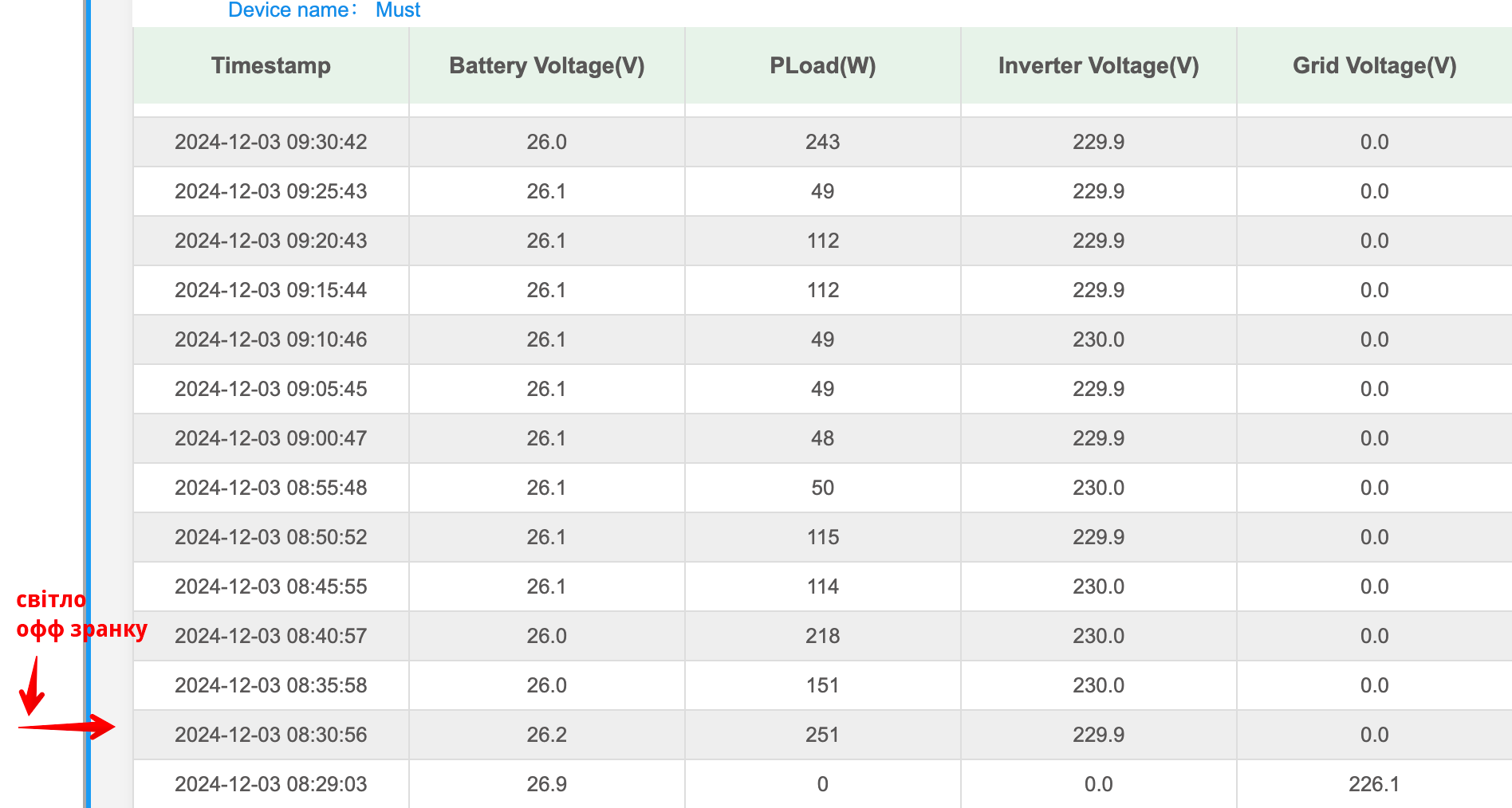

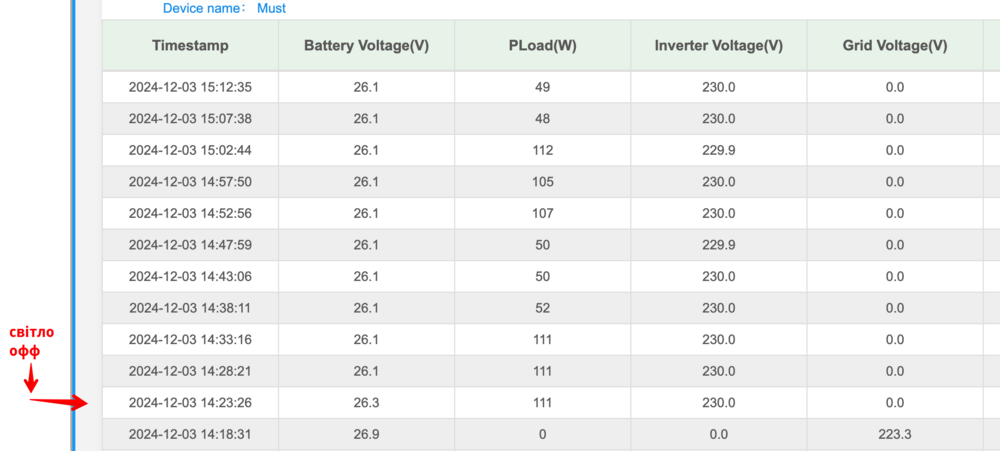

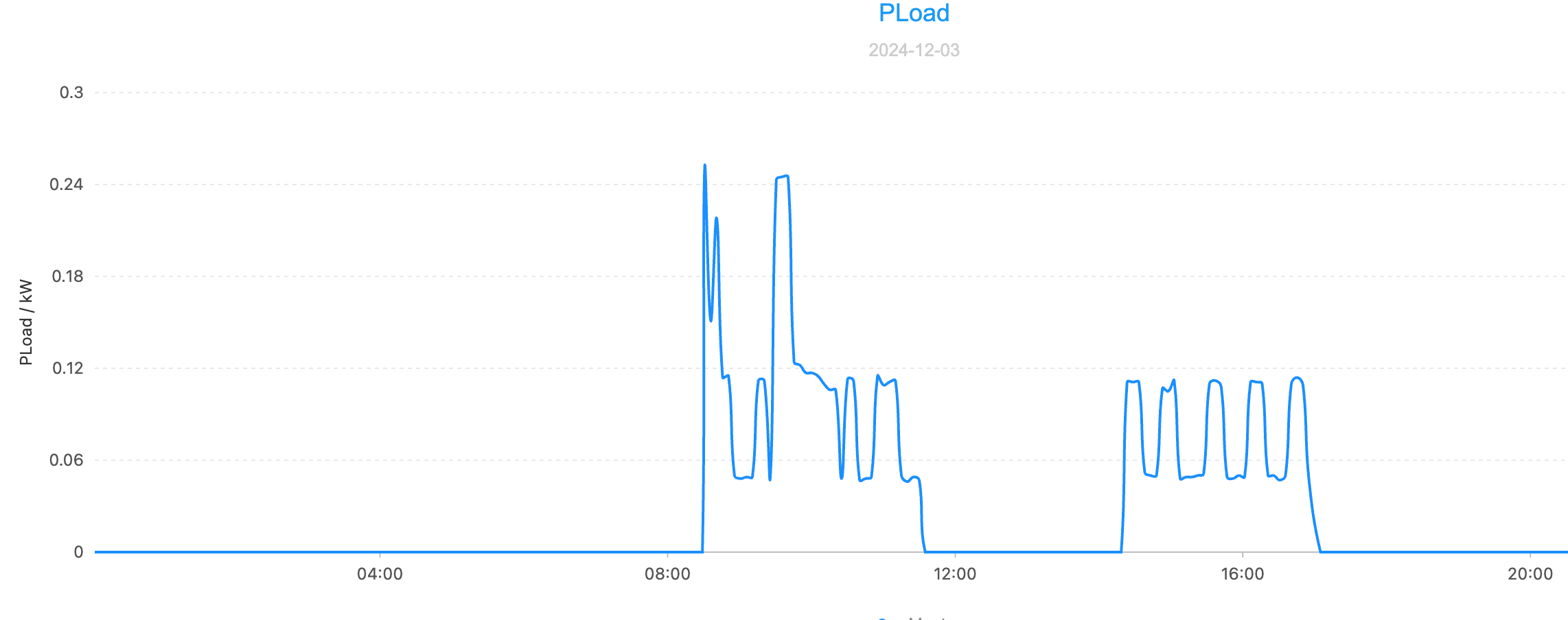

M.D. Опубліковано: 1 грудня Поділитись Опубліковано: 1 грудня 58 хвилин тому, Anime Shinigami сказав: з чим може бути пов'язаний момент, що абсолютно рандомно інвертор не встигає за АВР? це після заміни геля на літій відбуватись почало, 2 рази за тиждень, причому у той момент абсолютно навантаження не було, інвертор перевантажується автоматично і все заводиться, назад на мережу все повертається без проблем. Може він засинає? Пункт меню №29 Power saving mode. Якщо увімкнено, то при відсутності навантаження інвертор переходить в сон, відповідно не може прийняти навантаження миттєво. Посилання на коментар Поділитися на інших сайтах More sharing options...

Anime Shinigami Опубліковано: 2 грудня Поділитись Опубліковано: 2 грудня 21 годину тому, M.D. сказав: Може він засинає? Пункт меню №29 Power saving mode. Якщо увімкнено, то при відсутності навантаження інвертор переходить в сон, відповідно не може прийняти навантаження миттєво. в мене 3024 must, у нього 29 пункту взагалі немає ) 27-28-30-31 і тд. спробу замінити як мені порадив майстер 02 пункт на UPS режим, якщо не допоможе то скоріше за все треба буде замінити АВР Посилання на коментар Поділитися на інших сайтах More sharing options...

M.D. Опубліковано: 3 грудня Поділитись Опубліковано: 3 грудня (змінено) Вимкнено. Значить справа не у "сні". А 6, 7, 8 пункти що стоїть? Може бути через 6 пункт. Якщо він увімкнений і інвертор вирішить, що батарея перевантажена, то спробує перекинути навантаження байпасом, а мережі немає в цей момент. Я чув, що у деяких людей були проблеми з цим і вони вимикали його, після чого проблеми зникали. Загалом простіше скинути поточні налаштування та обладнання. Бо то гадання виходить Може напруга батарей якось не так налаштована чи ще щось. Змінено 3 грудня користувачем M.D. 1 Посилання на коментар Поділитися на інших сайтах More sharing options...

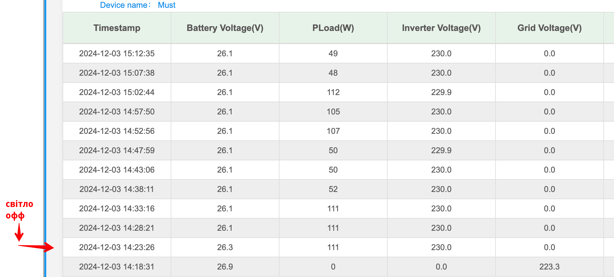

Anime Shinigami Опубліковано: 3 грудня Поділитись Опубліковано: 3 грудня 56 хвилин тому, M.D. сказав: Вимкнено. Значить справа не у "сні". А 6, 7, 8 пункти що стоїть? Може бути через 6 пункт. Якщо він увімкнений і інвертор вирішить, що батарея перевантажена, то спробує перекинути навантаження байпасом, а мережі немає в цей момент. Я чув, що у деяких людей були проблеми з цим і вони вимикали його, після чого проблеми зникали. Загалом простіше скинути поточні налаштування та обладнання. Бо то гадання виходить Може напруга батарей якось не так налаштована чи ще щось. хм, 6 пункт дійсно увімкнений. це безпечно для батареї та інвертору, якщо я його вимкну? я починаю підозрювати що проблема насправді криється в самому АКБ, можливо в нього BMS якось по своєму визначає навантаження чи що... сьогодні зранку наприклад знову - світло о 08:20 вимкнули, інвертор вимкнувся разом з ним хоча АВР відпрацював як потрібно, потім по обіді світло вимикали, але на цей раз все було ок, причому навантаження було однакове що зранку що в обід. Нижче надаю графіки з даталогеру (діаграма повна за день, логи частково на початку відключень), (інтервал 5хв.) ранок 08:30, початкове навантаження - світло у ванній, холодильник, 2 роутера вимкнення світло знову, але без перезавантаження інвертору, навантаження те саме що і вранці, окрім світла у ванній При цьому сила току не була більше 8А(!), 5 з яких це холодильник, який працює інтервалами як можна помітити. загалом по налаштуванням (жирним виділив номер налаштування - справа значення): 1 - UEi; 2-UPS; 3-230; 4-50; 5-LBU; 6-bYE; 7-LFE; 8-EFE (чи то EtE); 10-SNU; 11-20; 13-20; 14-USE; 17-28.2; 18-27; 19-22.5; 20-25.5; 21-27; 22-Ptd; 23-LOF; 24-bOF; 25-AOF; 27-FON; 28-Sbd; 29-SdS; 30-EdS; 31-28.2; 33-60; 34-120; 35-30d; 36-AdS. 1 Посилання на коментар Поділитися на інших сайтах More sharing options...
Anime Shinigami Опубліковано: 4 грудня Поділитись Опубліковано: 4 грудня (змінено) з цікавого - сьогодні зранку я вимкнув у 6 пункті режим Bypass - вимкнув вхідну мережу - інвертор переключився як і повинен АЛЕ - на 1-2 секунди я побачив на ньому помилку 43, в мануалі сказано що це низька частато в мережі, але інвертор вже не вимикався і не перезавантажувався. Гугл щось не допоміг в цьому плані, що це означає? проблема з акб? з проводкою? чи це не критично і можна забити ?) поспостерігаю ще, чи це допоможе звісно Змінено 4 грудня користувачем Anime Shinigami Посилання на коментар Поділитися на інших сайтах More sharing options...

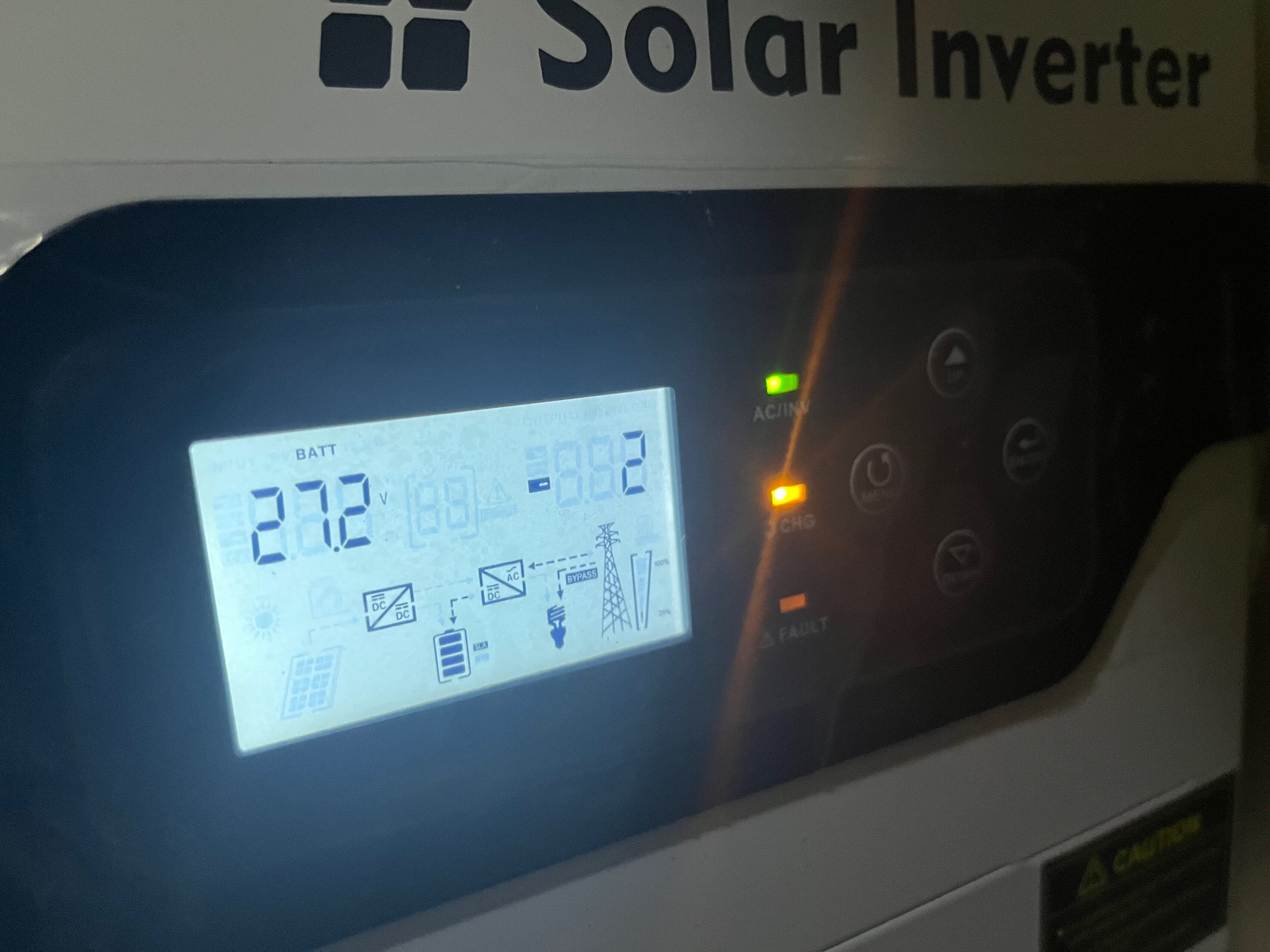

du_ku Опубліковано: 4 грудня Поділитись Опубліковано: 4 грудня Добрий день. Маю питання по батареї Sacred Sun 24V100Ah SCIFP24100 і інвертор PV18-3224 VPM II. Інвертор постійно заряджає батарею, блимає світлодіод зарядки. я так зрозумів що відповідають за зарядку ці (мої) параметри 14-USE; 17-28.4; 18-27,3; 19-22 Я трошки грався параметрами 17,18 але нічого не змінюється іде постійна зарядка, тобто інвертор не може зарядити батарею? максимальний час зарядки що я спостерігав півтори доби. Ток заряду у налаштуваннях стоїть 30А. як би я не міняв пункт 17 на екрані показана напруга з пункту 18 і скаче ток 1-3А. Підкажіть будь ласка що я роблю не так? Посилання на коментар Поділитися на інших сайтах More sharing options...
Александр Аврамчук Опубліковано: 4 грудня Поділитись Опубліковано: 4 грудня 20 хвилин тому, du_ku сказав: Добрий день. Маю питання по батареї Sacred Sun 24V100Ah SCIFP24100 і інвертор PV18-3224 VPM II. Інвертор постійно заряджає батарею, блимає світлодіод зарядки. я так зрозумів що відповідають за зарядку ці (мої) параметри 14-USE; 17-28.4; 18-27,3; 19-22 Я трошки грався параметрами 17,18 але нічого не змінюється іде постійна зарядка, тобто інвертор не може зарядити батарею? максимальний час зарядки що я спостерігав півтори доби. Ток заряду у налаштуваннях стоїть 30А. як би я не міняв пункт 17 на екрані показана напруга з пункту 18 і скаче ток 1-3А. Підкажіть будь ласка що я роблю не так? такий алгоритм у нього зарядки. якщо напруга 27.2, струм знизився до мінімального то батарея заряджена 1 1 Посилання на коментар Поділитися на інших сайтах More sharing options...
du_ku Опубліковано: 4 грудня Поділитись Опубліковано: 4 грудня 11 минут назад, Александр Аврамчук сказал: такий алгоритм у нього зарядки. якщо напруга 27.2, струм знизився до мінімального то батарея заряджена Але ж він продовжує натовкувати батарею нескінченно. Процес зарядки не закінчується? Це нормально, так у всіх? Посилання на коментар Поділитися на інших сайтах More sharing options...
Александр Аврамчук Опубліковано: 4 грудня Поділитись Опубліковано: 4 грудня 5 хвилин тому, du_ku сказав: Але ж він продовжує натовкувати батарею нескінченно. Процес зарядки не закінчується? Це нормально, так у всіх? з чого ви взяли до він натовкує.... від підтримує її в зарядженому стані. 1 Посилання на коментар Поділитися на інших сайтах More sharing options...
du_ku Опубліковано: 4 грудня Поділитись Опубліковано: 4 грудня (змінено) 11 минут назад, Александр Аврамчук сказал: з чого ви взяли до він натовкує.... від підтримує її в зарядженому стані. Ну воно ж показує що тягне з мережі і доставляє до батареї 1-3А. Саморозряд батареї ж дуже низький повинен бути. Я думав що його не потрібно постійно підтримувати. Тобто не заморочуватись що воно постійно мигає індикатором зарядки, так і повинно бути? Змінено 4 грудня користувачем du_ku Посилання на коментар Поділитися на інших сайтах More sharing options...
Александр Аврамчук Опубліковано: 4 грудня Поділитись Опубліковано: 4 грудня 26 хвилин тому, du_ku сказав: Ну воно ж показує що тягне з мережі і доставляє до батареї 1-3А. Саморозряд батареї ж дуже низький повинен бути. Я думав що його не потрібно постійно підтримувати. Тобто не заморочуватись що воно постійно мигає індикатором зарядки, так і повинно бути? ви спробуйте впихнути в цю батарею зайве при стандарних налаштуваннях , це все одно що в повну скляну емність спробувати залити зайве . те що показує пару ампер дисплей, то йде на компенсацію роботи блока перетворювача.. котрий працює постійно і живиться від батареї. 1 1 Посилання на коментар Поділитися на інших сайтах More sharing options...

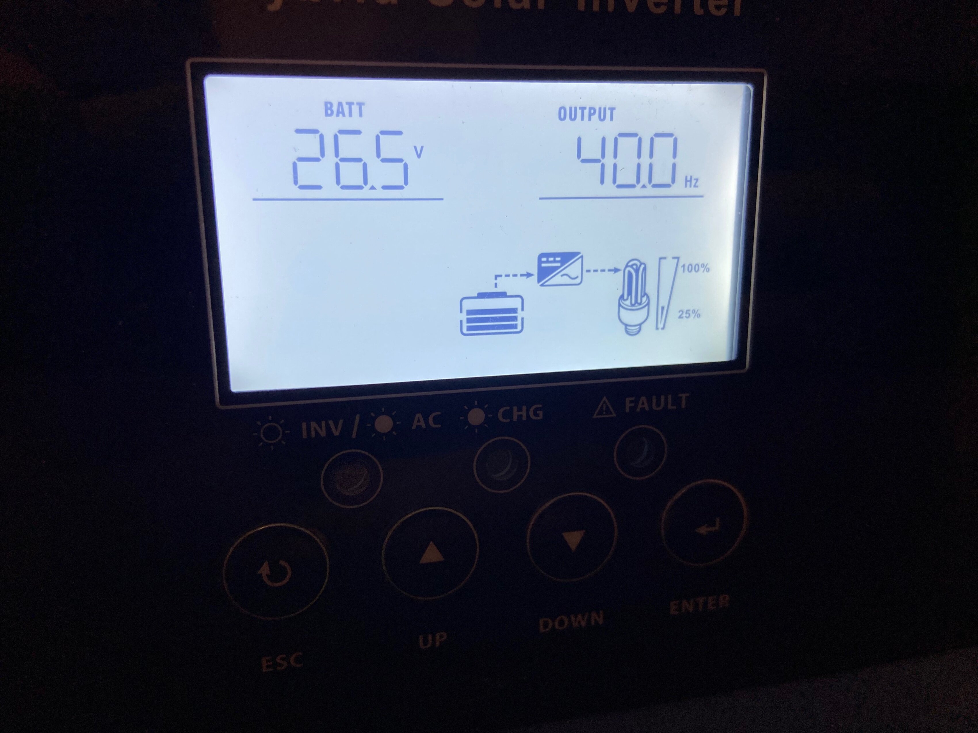

Дима Бандура Опубліковано: 4 грудня Поділитись Опубліковано: 4 грудня (змінено) Добрий вечір. Хто може підказати чому мій інвертор на виході дає 40Гц, хоча в налаштуваннях стоїть 50? При виключеному навантаженні пише 50, коли включаю плавно опускається до 40… Змінено 4 грудня користувачем Дима Бандура Посилання на коментар Поділитися на інших сайтах More sharing options...
Mr. D Опубліковано: 4 грудня Поділитись Опубліковано: 4 грудня (змінено) 1 годину тому, du_ku сказав: Але ж він продовжує натовкувати батарею нескінченно. Процес зарядки не закінчується? Це нормально, так у всіх? Інвертор заряджає батарею й з боку схеми з постійною напругою отримує для себе живлення (для роботи плати\схеми керування й т.д.), тому і є постійне споживання з загальної мережі. Періодично також відбувається дозаряджання батареї, коли напруга на батареї знижується. Змінено 4 грудня користувачем Mr. D 1 1 Посилання на коментар Поділитися на інших сайтах More sharing options...
