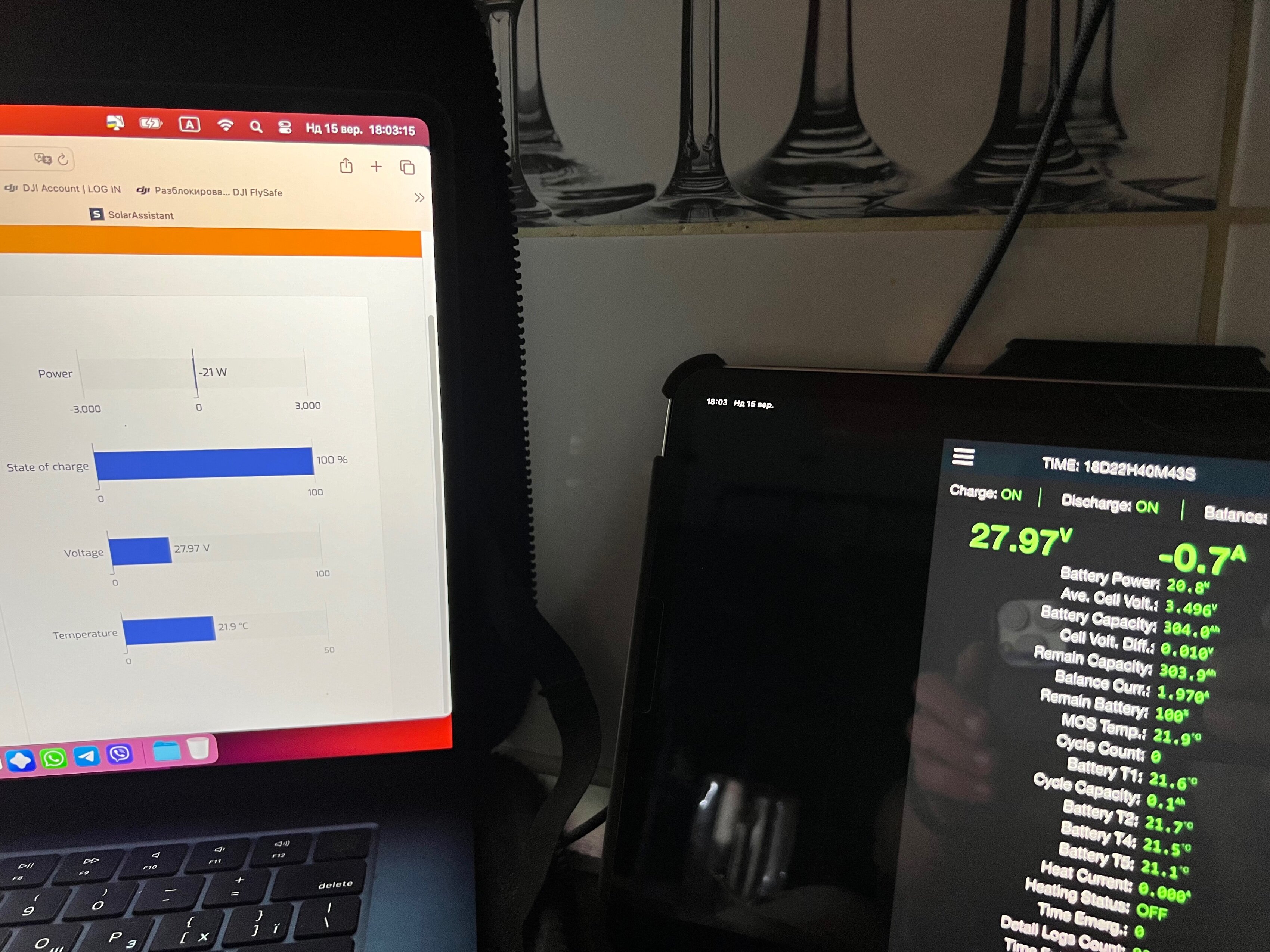

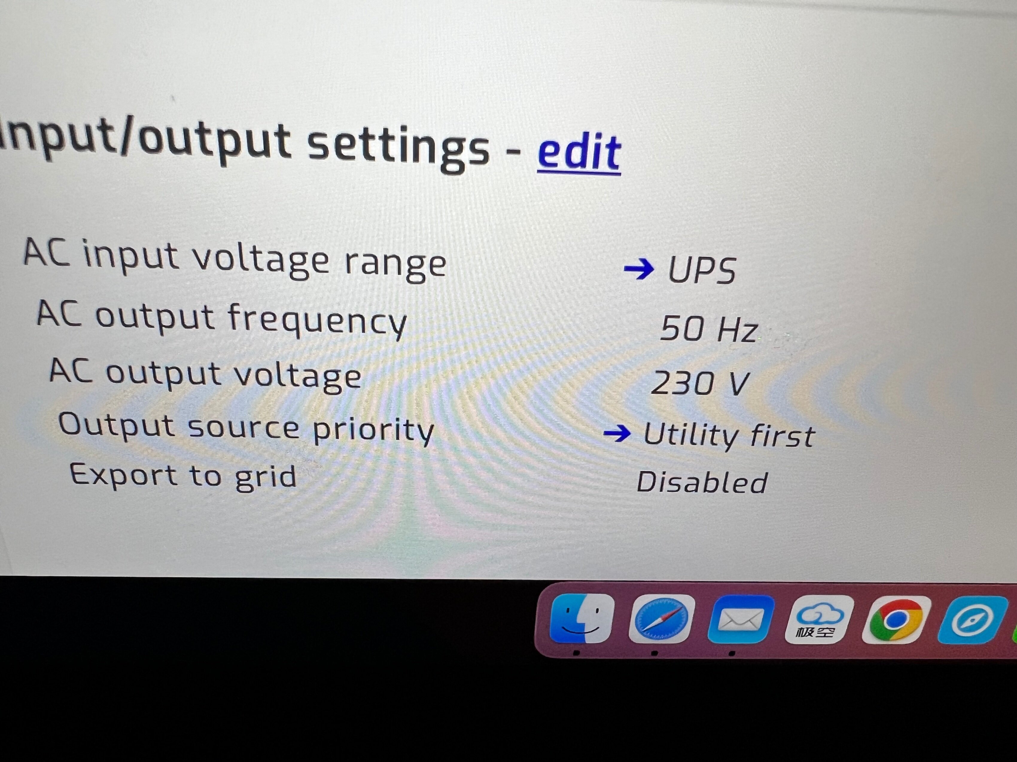

Imsoma Опубліковано: 5 годин тому Поділитись Опубліковано: 5 годин тому Ще один момент. Холосте споживання інвертора 20 Ват. Зробив фотку таким чином щоб було видно час та дату як на ноті так і на планшеті. В мене реальне споживання на холостому ходу 0.7А Посилання на коментар Поділитися на інших сайтах More sharing options...
Александр Аврамчук Опубліковано: 4 години тому Поділитись Опубліковано: 4 години тому (змінено) інвертор включений в мережу? це споживання від мережі? ґв такому режимі у мене теж 20вт. , тому що інвертор живиться від АКБ . якщо вмикаеться заряд то зовсім інше споживання. реально споживання середнем в годину в режимі підтримки АКБ без навантаження по бай пас 45вт по ватметру . яке споживання від батареї при вимкненій мережі на х.х. ? Змінено 3 години тому користувачем Александр Аврамчук Посилання на коментар Поділитися на інших сайтах More sharing options...
Imsoma Опубліковано: 3 години тому Поділитись Опубліковано: 3 години тому Ні в мережу не включений. Просто включена батарея і інвертор. Мережі немає і навантаження звісно теж. Просто батарея і інвертор. Посилання на коментар Поділитися на інших сайтах More sharing options...
Александр Аврамчук Опубліковано: 3 години тому Поділитись Опубліковано: 3 години тому якась магія. в усіх оглядах такий інвертор в такому режимі споживае 50вт. тут майстер навіть причину озвучив Посилання на коментар Поділитися на інших сайтах More sharing options...
Imsoma Опубліковано: 2 години тому Поділитись Опубліковано: 2 години тому 13 хвилин тому, Александр Аврамчук сказав: якась магія. в усіх оглядах такий інвертор в такому режимі споживае 50вт. Зараз немає мережі. Включать, я для Вас відео зніму і доведу накінець, що МІЙ інвертор саме стільки і споживає на ХХ. Щоб уже назавжди закрити це питання. Посилання на коментар Поділитися на інших сайтах More sharing options...
Александр Аврамчук Опубліковано: 2 години тому Поділитись Опубліковано: 2 години тому 3 години тому, Imsoma сказав: Якщо панелей немає то ставте режим 01 - Uti, 05 - Blu, 10- CSO, Якщо не помилився то в такій звʼязці налаштувань параметри 20 і 21 не задіяні при цих налаштуваннях у мене не вмикаеться заряд.... розряджае вже декілька годин. напруга 3.3в. як тільки включив режим sub , заряд почався. у мене поки панелей нема. але, якия вжеинеиграася з налаштуваннями, чомусь не зміг налаштувати нормальну роботу інвертора в режимі uti. нормально працював тільки в режимі sub. я розумію, що в цьому інверторі багато налаштувань. може щось десь не те встановлене. Посилання на коментар Поділитися на інших сайтах More sharing options...
Imsoma Опубліковано: 1 година тому Поділитись Опубліковано: 1 година тому (змінено) Для початку відоси холостого споживання і споживання з включеною мережею але виключеною зарядкою. Qhttps://youtube.com/shorts/y5VXsFJ3Dpc Qhttps://youtu.be/cu6hOS7x1lY Qhttps://youtu.be/UZqama76GyU Для перегляду копіюйте посилання без Q на початку. Змінено 1 година тому користувачем Imsoma Посилання на коментар Поділитися на інших сайтах More sharing options...
Александр Аврамчук Опубліковано: 1 година тому Поділитись Опубліковано: 1 година тому 15 хвилин тому, Imsoma сказав: Для початку відоси холостого споживання і споживання з включеною мережею але виключеною зарядкою. Qhttps://youtube.com/shorts/y5VXsFJ3Dpc Qhttps://youtu.be/cu6hOS7x1lY Qhttps://youtu.be/UZqama76GyU Для перегляду копіюйте посилання без Q на початку. дякую. цікаво, за рахунок чого така різниця з споживанням в інших користувачів на такому самому інверторі . Посилання на коментар Поділитися на інших сайтах More sharing options...
Imsoma Опубліковано: 1 година тому Поділитись Опубліковано: 1 година тому Залив на файлообмінник прошивку 15.27. Вона в мене зараз стоїть Qhttps://fex.net/ru/s/oyfxbn6 Для скачування копіюйте посилання без Q на початку. Посилання на коментар Поділитися на інших сайтах More sharing options...

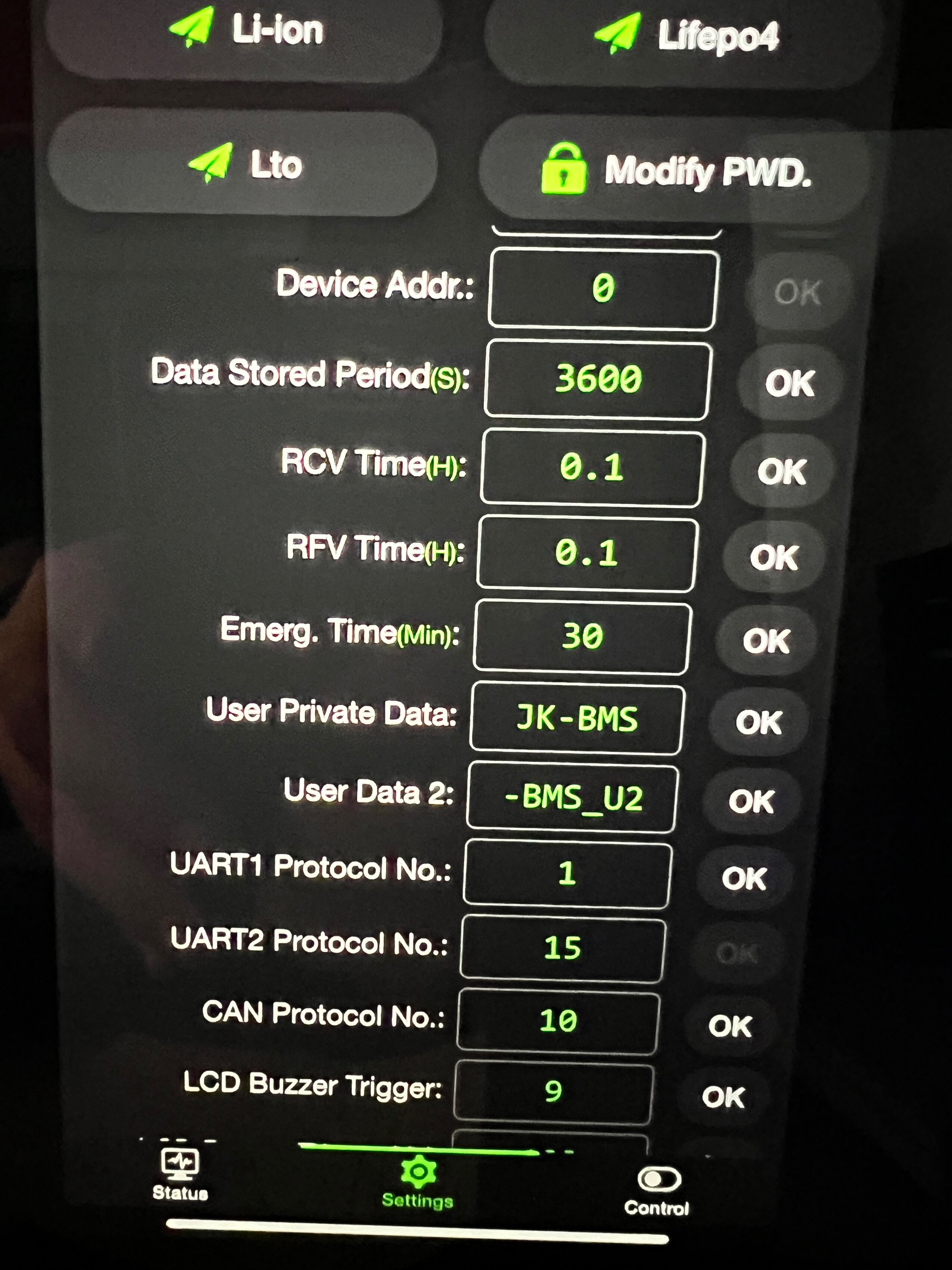

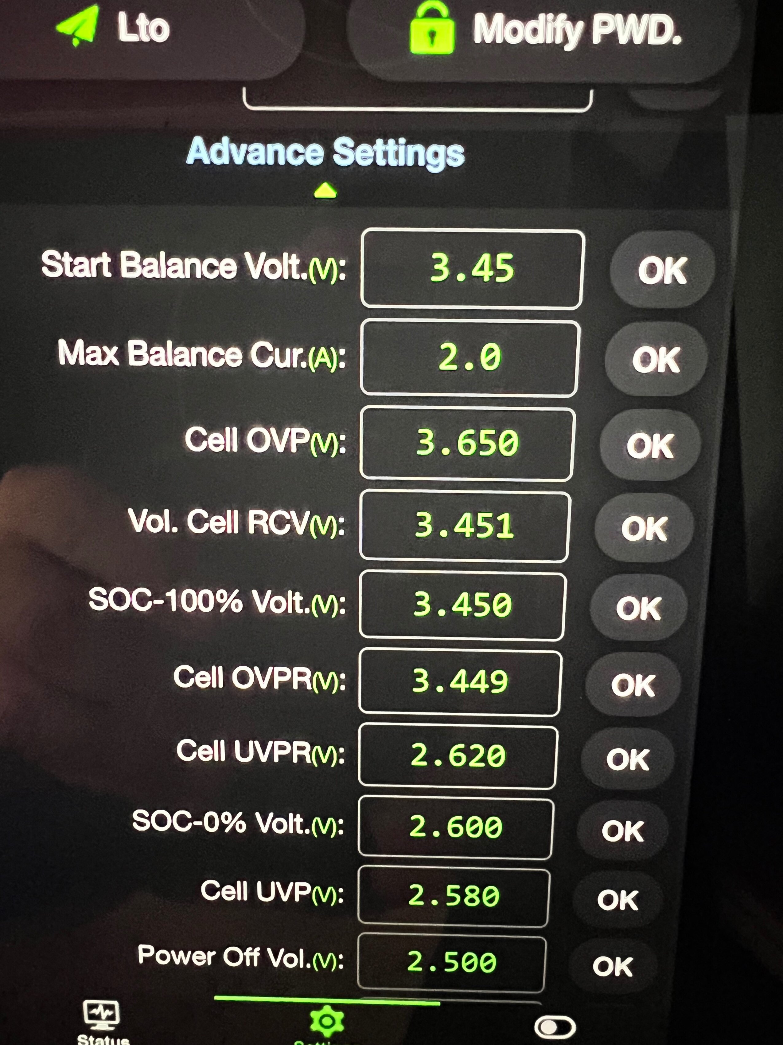

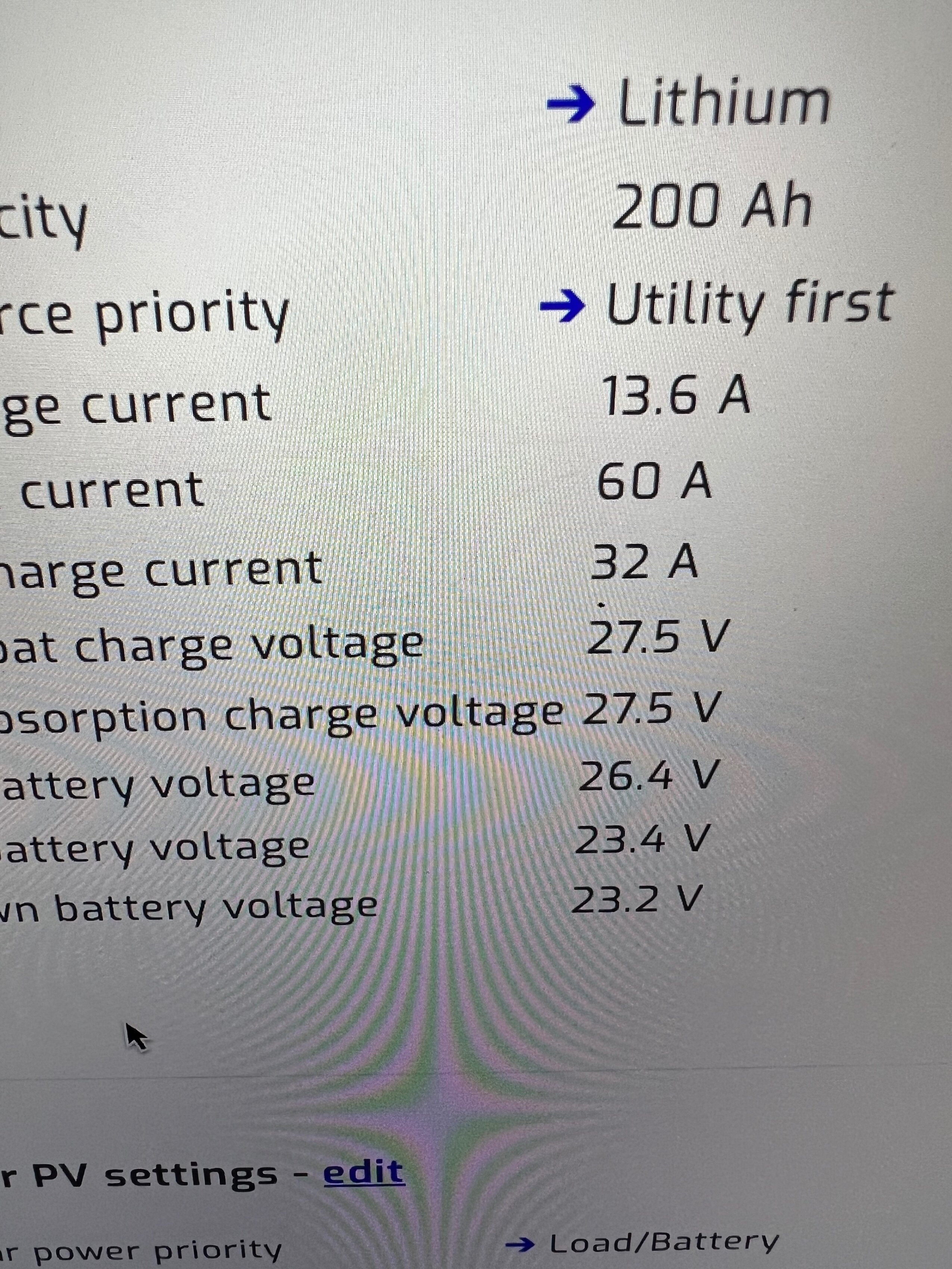

Imsoma Опубліковано: 59 хвилин тому Поділитись Опубліковано: 59 хвилин тому Далі ввімкнув заряджання з такими налаштуваннями в БМС і в інверторі Посилання на коментар Поділитися на інших сайтах More sharing options...

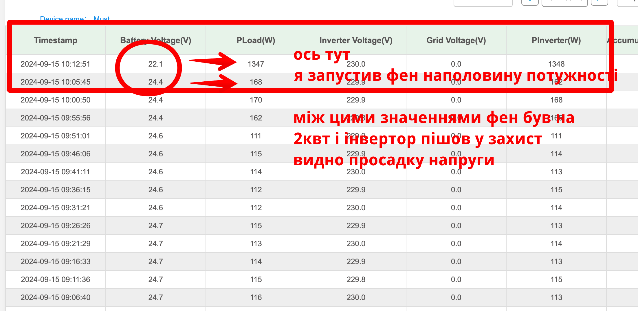

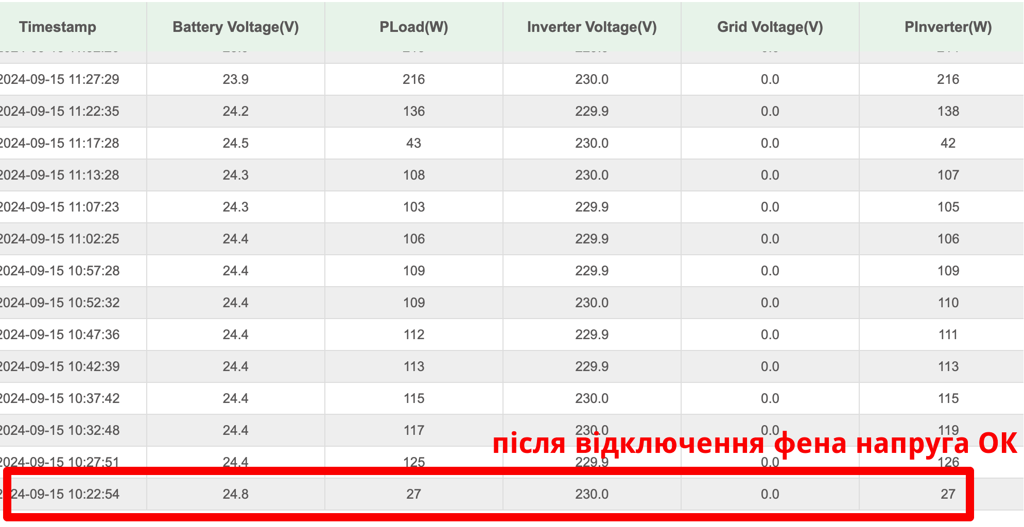

Anime Shinigami Опубліковано: 56 хвилин тому Поділитись Опубліковано: 56 хвилин тому Вітаю усіх! підкажіть, у чому може бути проблема. Рік назад встановили майстри у квартиру must 3024 3кіловатний та 2 GEL Must батареї по 100Ah. Останнім часом виникає проблема наступного характеру - при збільшенні навантаження коли пропрацював інвертор годину-півтори в стандартному навантаженні 120-140 ват, різке збільшення чомусь відправляє в аварію інвертор з помилкою 04 - наприклад фен 2кіловатний, хоча до цього 10 місяців все було чудово, при цьому вольтаж АКБ 24.4 вольта, і просідає аж до 20.5 і виключається ( в налаштуваннях стоїть 22 вольти коли потрібно відключати інвертор). Подумав що може акб сильно розрядились вже, хоча такого раніше не було, але спробував запустити мікрохвильову піч сьогодні на 30 сек, яка обмежена 800 ватами навантаженні і ситуація повторилась. АКБ вже виходить з ладу чи як? все почалось буквально тиждень назад, коли зникло світло, і у цей момент буквально як хвилину була запущена пральна машина на 30 хвилин, ТЕНи при роботі брали 1.9 кіловата, 5 хвилин попрацювали і далі вже 200-250 ват. Могли АКБ так сильно здеградувати за рік роботи? чи проблема у інверторі десь? ще один раз помітив що була помилка 07, після чого інвертор також пішов у захист, хоча на той момент навантаження було не більше 2 кіловат. Посилання на коментар Поділитися на інших сайтах More sharing options...
Imsoma Опубліковано: 56 хвилин тому Поділитись Опубліковано: 56 хвилин тому Пішла зарядка. Чекаю на результат. До якого рівня дійде зарядка. Посилання на коментар Поділитися на інших сайтах More sharing options...

Александр Аврамчук Опубліковано: 47 хвилин тому Поділитись Опубліковано: 47 хвилин тому (змінено) 8 хвилин тому, Anime Shinigami сказав: Вітаю усіх! підкажіть, у чому може бути проблема. Рік назад встановили майстри у квартиру must 3024 3кіловатний та 2 GEL Must батареї по 100Ah. Останнім часом виникає проблема наступного характеру - при збільшенні навантаження коли пропрацював інвертор годину-півтори в стандартному навантаженні 120-140 ват, різке збільшення чомусь відправляє в аварію інвертор з помилкою 04 - наприклад фен 2кіловатний, хоча до цього 10 місяців все було чудово, при цьому вольтаж АКБ 24.4 вольта, і просідає аж до 20.5 і виключається ( в налаштуваннях стоїть 22 вольти коли потрібно відключати інвертор). Подумав що може акб сильно розрядились вже, хоча такого раніше не було, але спробував запустити мікрохвильову піч сьогодні на 30 сек, яка обмежена 800 ватами навантаженні і ситуація повторилась. АКБ вже виходить з ладу чи як? все почалось буквально тиждень назад, коли зникло світло, і у цей момент буквально як хвилину була запущена пральна машина на 30 хвилин, ТЕНи при роботі брали 1.9 кіловата, 5 хвилин попрацювали і далі вже 200-250 ват. Могли АКБ так сильно здеградувати за рік роботи? чи проблема у інверторі десь? ще один раз помітив що була помилка 07, після чого інвертор також пішов у захист, хоча на той момент навантаження було не більше 2 кіловат. акумулятори підключені через балансир? яка напруга на кожному акумуляторі? може бути розбаланс. якщо напруга однакова, то акумулятори померли . при таких відключеннях частих можуть за рік померти Змінено 45 хвилин тому користувачем Александр Аврамчук Посилання на коментар Поділитися на інших сайтах More sharing options...

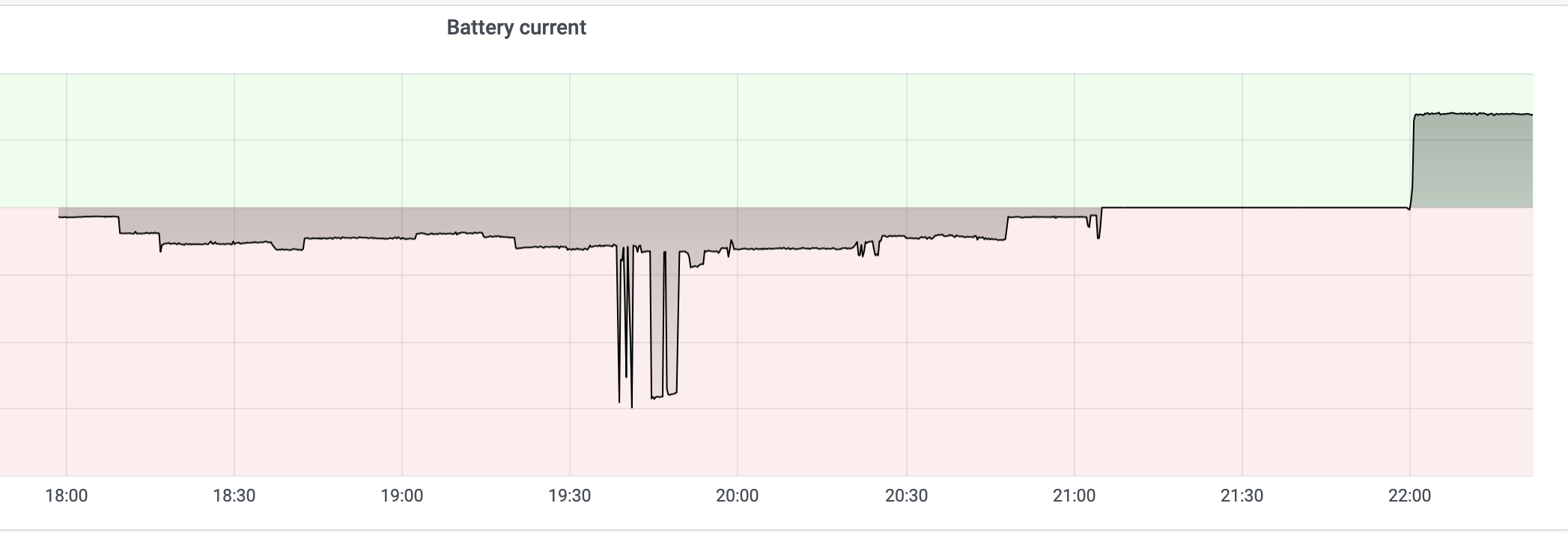

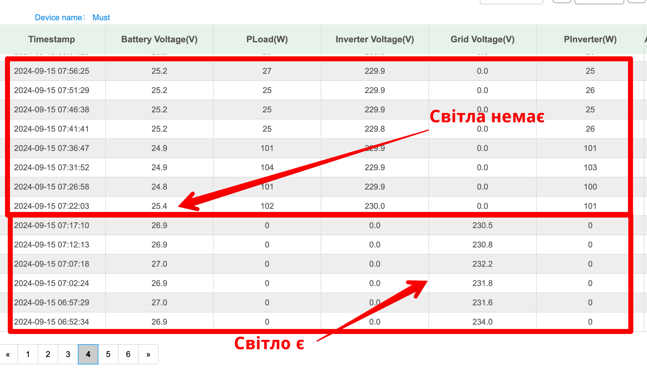

Anime Shinigami Опубліковано: 38 хвилин тому Поділитись Опубліковано: 38 хвилин тому (змінено) 9 хвилин тому, Александр Аврамчук сказав: акумулятори підключені через балансир? яка напруга на кожному акумуляторі? Так, MAZAVA HC-01, зараз АКБ зарядились бо сьогодні не було світла 7 годин, на кожному по 13.8 Вольта. Прикладаю скріни з даталогера за сьогодні варто оцінити скріншот як просіла напруга коли навантаження було на 1 хвилину 1.4 квт ось скрін коли потужність впала до нормального споживання у квартирі (холодильник + роутери + телевізор періодично + світло) Змінено 37 хвилин тому користувачем Anime Shinigami Посилання на коментар Поділитися на інших сайтах More sharing options...
Imsoma Опубліковано: 33 хвилини тому Поділитись Опубліковано: 33 хвилини тому Дуже схоже на те що причина в акб. Посилання на коментар Поділитися на інших сайтах More sharing options...
Anime Shinigami Опубліковано: 32 хвилини тому Поділитись Опубліковано: 32 хвилини тому 1 хвилину тому, Imsoma сказав: Дуже схоже на те що причина в акб. пздц... через півтора місяці буде як рік їм лише ... якщо доведеться замінити, в яку сторону дивитись? Посилання на коментар Поділитися на інших сайтах More sharing options...
Александр Аврамчук Опубліковано: 27 хвилин тому Поділитись Опубліковано: 27 хвилин тому (змінено) 5 хвилин тому, Anime Shinigami сказав: пздц... через півтора місяці буде як рік їм лише ... якщо доведеться замінити, в яку сторону дивитись? свинець в наших умовах довго не проживає. він призначений для того щоб стояти роками на підзаряді малим струмом і інколи розрядилися несуттево . а не щодня по декілька разів розряджатися майже в ноль. lifepo4 без варіантів. ви на власному досвіді впевнилися в недовговічності свинця в наших умовах Змінено 25 хвилин тому користувачем Александр Аврамчук Посилання на коментар Поділитися на інших сайтах More sharing options...
