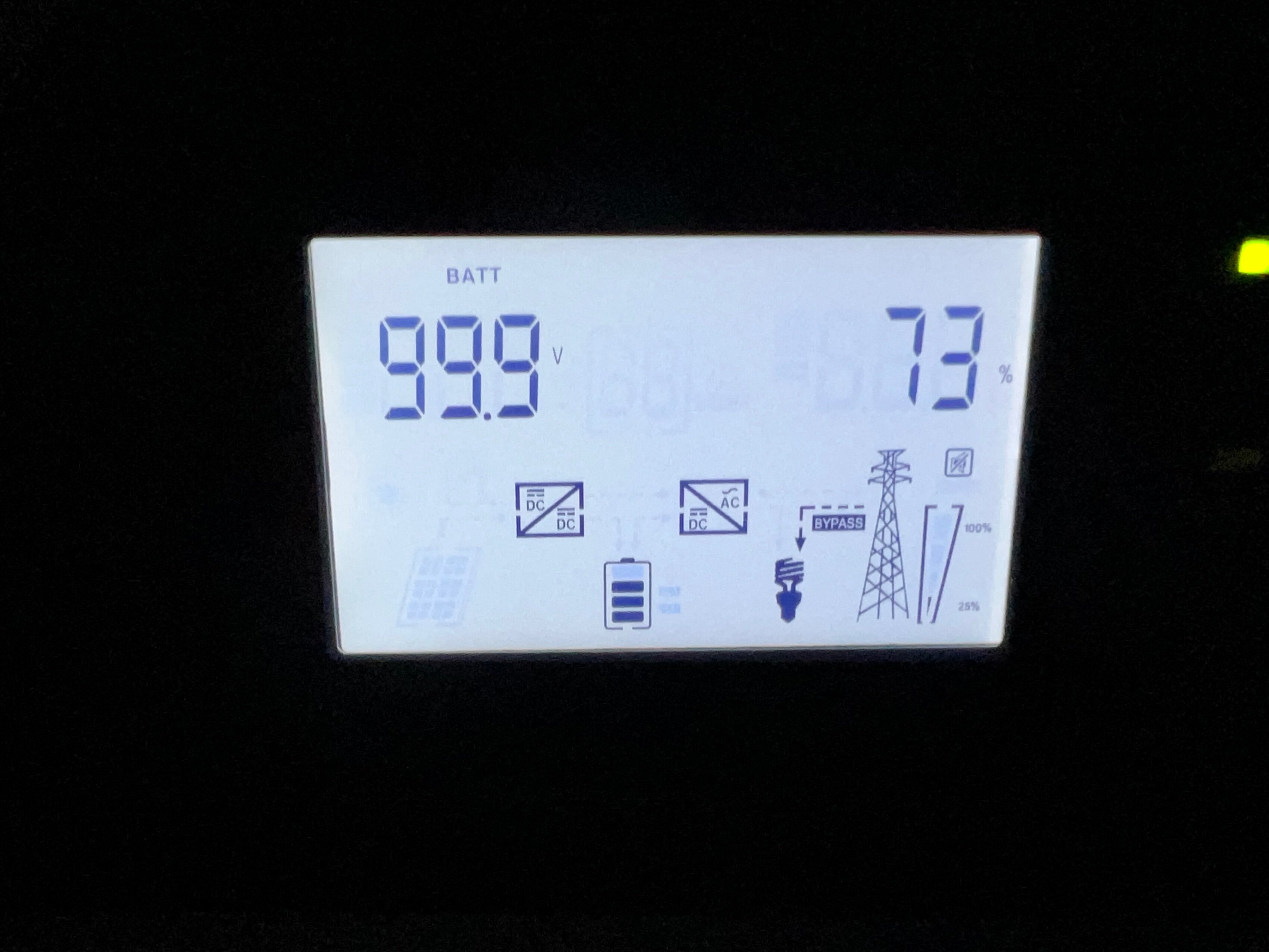

Imsoma Опубліковано: В четвер в 20:34 Поділитись Опубліковано: В четвер в 20:34 (змінено) Привіт всім. Як і обіцяв викладу свої спостереження. 1. Прошивка 15.30 глючна і не підтримує CFM. Окрім того неправильно видає SOC (інвертор бачить його як 99.9v і 100%) Тому потрібно повернути версію 15.27 або навіть 15.24 2. Про те що інвертор спілкується з JK ви можете зрозуміти лише по тому, що на панелі інвертора зʼявились показники заряду батареї. Переглянувши пакети якими обмінюється бмс з інвертором стало зрозуміло, що бмс запросило зміну Bulk voltage в інверторі на параметр вказаний в бмс Vol.Cell RCV правда мінус пару відсотків. Інвертор змінив це значення і ще якесь на вказане в пункті Vol.Cell RCV. Тобто в бмс параметр Vol.Cell RCV = 3.55 БМС запросив інвертор змінити не на 3.55 а на 3.537 . Заходжу в меню інвертора і не бачу там ніяких змін. Як були параметри 27.9 - 27.6 так і залишились. Через Распбері + Solar Assist заходжу в налаштування інвертора і бачу там що обидва пункти Battery float charge voltage а також Battery absorption charge voltage змінились на вказане мною в БМС в пункті Vol.Cell RCV. Вмикаю заряджання батареї і бачу що зарядка пішла згідно налаштувань пункту Vol.Cell RCV = 3.55 а не того що вказано мною в пункті №17 O6'eмна зарядна напруга (C.V voltage) На даний момент поки що все. Якщо прийде натхнення то на вихідних зроблю ще пару запланованих експериментів і викладу на загал. Мирного неба всім. P.S. І ще важливий момент. Коли інвертор бачить що батарея заряджена згідно вказаного в БМС в пункті Vol.Cell RCV він не вмикає заряджання. Тобто включаю батарею - інвертор по CAN бачить повну зарядку згідно Vol.Cell RCV і не вмикає заряджання. Змінено В четвер в 20:46 користувачем Imsoma 1 Посилання на коментар Поділитися на інших сайтах More sharing options...

Александр Аврамчук Опубліковано: В п'ятницю в 06:09 Поділитись Опубліковано: В п'ятницю в 06:09 у мене на прошивці 15.30 некоректно показує тільки напругу 99.9. на попереднії прошивках некоректно показувало тільки температуру... про інше не знаю. працює здаеться так само як і на попередніх прошивках. заряджає до bulk і зразу розряджає до float без стадії absorption, і так підтримує між bulk float. в принципі, мене влаштовує такий алгоритм. soc показує коректно, комірки встигають відбалансуватися, при верхній напрузі 3,5в без абсорбції комірки не заряджаються до 100 відсотків, заряджаються на відсотків 96. оптимальний варіант, прям як прописано по даташит. єдине, помітив глюк. якщо вимикаю інвертор і батарею коли нема відключень і потім вмикаю, то інвертор заряджае по іншому, заряджае до bulk і тримае постійно на цьому рівні. допомогае вимкнення, включення знову і клікання в налаштуваннях інвертору кнопок rcv. таке було неоднократно. цікаво, як буде на старіших прошивках. але не зхнаю чи варто повертатися на старішу, мене поки влаштовує і так. може випустять новішу. Посилання на коментар Поділитися на інших сайтах More sharing options...

Imsoma Опубліковано: В п'ятницю в 20:03 Поділитись Опубліковано: В п'ятницю в 20:03 12 годин тому, Александр Аврамчук сказав: у мене на прошивці 15.30 некоректно показує тільки напругу 99.9 Я написав що на прошивці 15.30 НА МОЄМУ Must некоректно показує напругу. Від цього інвертор не включає режим зарядки тому що по CAN отримує невірні дані. Відкотився до 15.27 і все норм. Ще раз уточнюю. Для тих хто уважно читає. Експерииментую З Mast Pro + Jikong Inverter BMS ( Вона ж JK Inv BMS, JK smart BMS - називайте як хочете) 7 годин тому, Mr. D сказав: Трохи не розумію, як саме Must заряджає батарею у разі так званого Voltage методу (напруги для якого налаштовуються відповідно вручну). Я НЕ веду мову ні про які ручні налаштування. Експеримент стосується лише одного - Встановити чи може Must PRO коректно працювати з Jikong Smart Inverter BMS чи не може. 9 годин тому, Mr. D сказав: Мене дивують ваші коментарі. Думаю, багато з чого, що ви робите, ви не розумієте концептуально. Це єдине пояснення, чому немає прямих відповідей Ще раз наголошую. Мова йде про коректну чи некоректну роботу Must PRO з Jikong Smart Inverter BMS. І все. Ніяких зрад і схованої реклами. Просто маю те що маю і граюсь з тим що є. Олександр Аврамчук написав декілька сторінок назад що не може зʼєднати маст з бмс. Я зʼєднав і отримав деякий результат. Цим результатом тут і поділився. Той хто має Jikong Smart Inverter BMS знає (або як Олександр) здогадався що означає скорочення CFM. Концепція зрозуміла? 9 годин тому, Александр Аврамчук сказав: скоірше усього float charge mode Тк і є. Олександре - без додаткового обладнання Ви не побачите змінює бмс параметри в інверторі чи ні, але Ви можете це перевірити. Заливаєте в бмс прошивку на якій інвертор бачить стан заряду батареї від бмс через CAN. 1. Виставляєте на бмс пункт Vol.Cell RCV 3.50 (це =28в) 2. Виставляєте на інверторі Bulk = 27v Float = 26.8 пункт 14 = Li 3. Виключаєте інвертор, виключаєте (обовʼязково) бмс. Включаєте бмс і після 1-2 хвилин включаєте інвертор. Заряд згідно налаштувань інвертора має зупинитись на межі 27в. Якщо інвертор продовжить заряд до 28в значить бмс по CAN змінив параметри інвертора. Далі в разі якщо інвертор перейде межу заряду в 27в і доповзе до 28 він перейде в режим розряду. В мене це 0.4 - 0.7 А. Почекайте пару хвилин і в бмс в налаштуваннях змініть параметр Vol.Cell RCV = 3.55 (це 28.4в). Якщо Ваш інвертор по CAN керується з бмс то він знову ввімкне зарядку і дозарядить батарею до 28.4в Це буде залізобетонним підтвердженням що Ваша бмс керує Вашим інвертором. Якщо зробите цей експеримент відпишіть про результат. Дуже цікаво. CFM включений але чи коректно працює поки не знаю. Роблю тест. Посилання на коментар Поділитися на інших сайтах More sharing options...

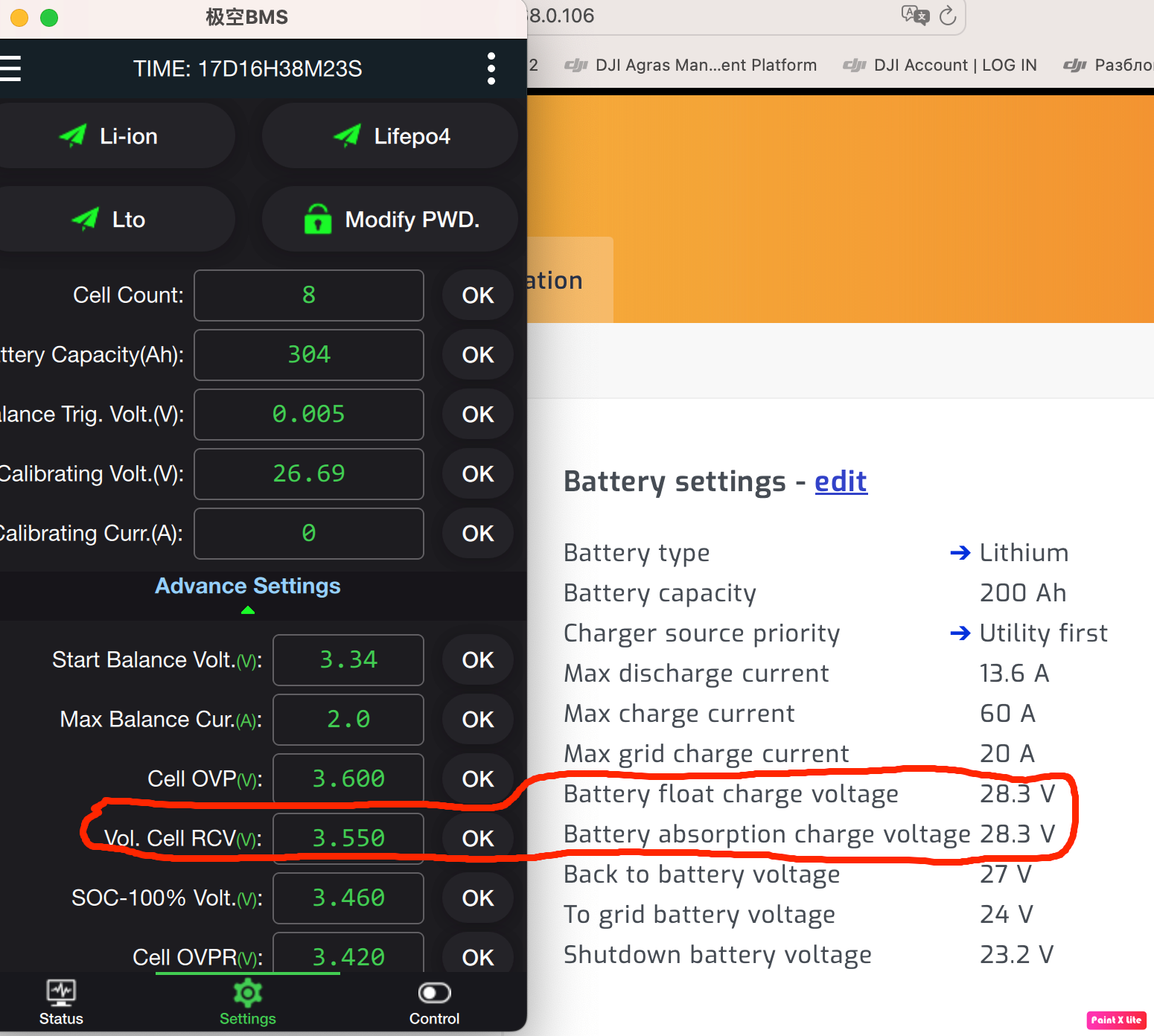

Imsoma Опубліковано: учора в 19:45 Поділитись Опубліковано: учора в 19:45 (змінено) Вийшло нове відео Off-Grid Garage. От у мене запитання до критиків. - А часом не те саме я зробив днів 5 тому і чи не до тих самих висновків прийшов? Що прошивка 15.30 не працює і бмс змінює параметри інвертора через CAN безпосередньо зміною Vol.Cell RCV ????? Вже двоє людей я і той австралієць не знаємо що робимо концептуально? Змінено учора в 19:47 користувачем Imsoma Посилання на коментар Поділитися на інших сайтах More sharing options...

Imsoma Опубліковано: 6 годин тому Поділитись Опубліковано: 6 годин тому 8 годин тому, Александр Аврамчук сказав: виявляеться в інверторі в налаштуваннях в показнику 21 виставлена напруга 28в. змінив її до 28.8в. Добре. Ви маєте сонячні панелі? Чи інвертор в режимі безперебійника встановлений? Якщо панелей немає то ставте режим 01 - Uti, 05 - Blu, 10- CSO, Якщо не помилився то в такій звʼязці налаштувань параметри 20 і 21 не задіяні. Нова прошивка думаю буде з дня на день, Австралієць її першим викладе. 15.27 можу кудись закинути, але сам буду чекати 15.32 Посилання на коментар Поділитися на інших сайтах More sharing options...
Imsoma Опубліковано: 6 годин тому Поділитись Опубліковано: 6 годин тому 9 годин тому, Александр Аврамчук сказав: з іншого боку. яка різниця, задати напругу заряду в інверторі чи в бмс... алгоритм заряду то однаковий. Він то однаковий до певної міри. Зарядив до встановленої межі і зразу скидає на флоат. Але якщо бмс задала 30 хвилин тримати V.C.RCV =3.451 а балансування включити з показника = 3.45 то моя батарея відбалансовується в 0.003 - 0.005. Після такого балансування мені вдається без проблем заряджати і до 3.62 без суттєвого дисбалансу. Я розумію що можу підключити зовнішній зарядний пристрій і раз в пів року розрядитися і зарядитися до максимуму в 3.65 і до всього збалансувати на 3.65 батарею з показником Diff=0.001. Але якщо все-таки нормально запрацює JK то це все робитиметься просто з налаштувань бмс. Я сьогодні на версії 15.27 проведу експеримент і відпишу про результат. Австралієць вчорашнім відео наштовхнув на одну думку. Посилання на коментар Поділитися на інших сайтах More sharing options...
